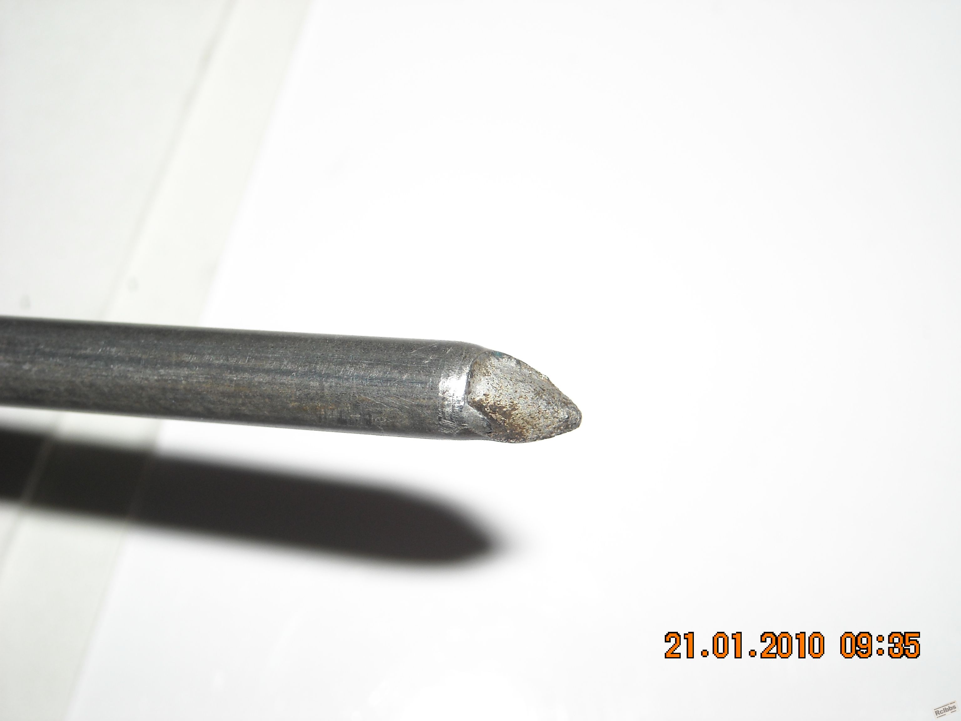

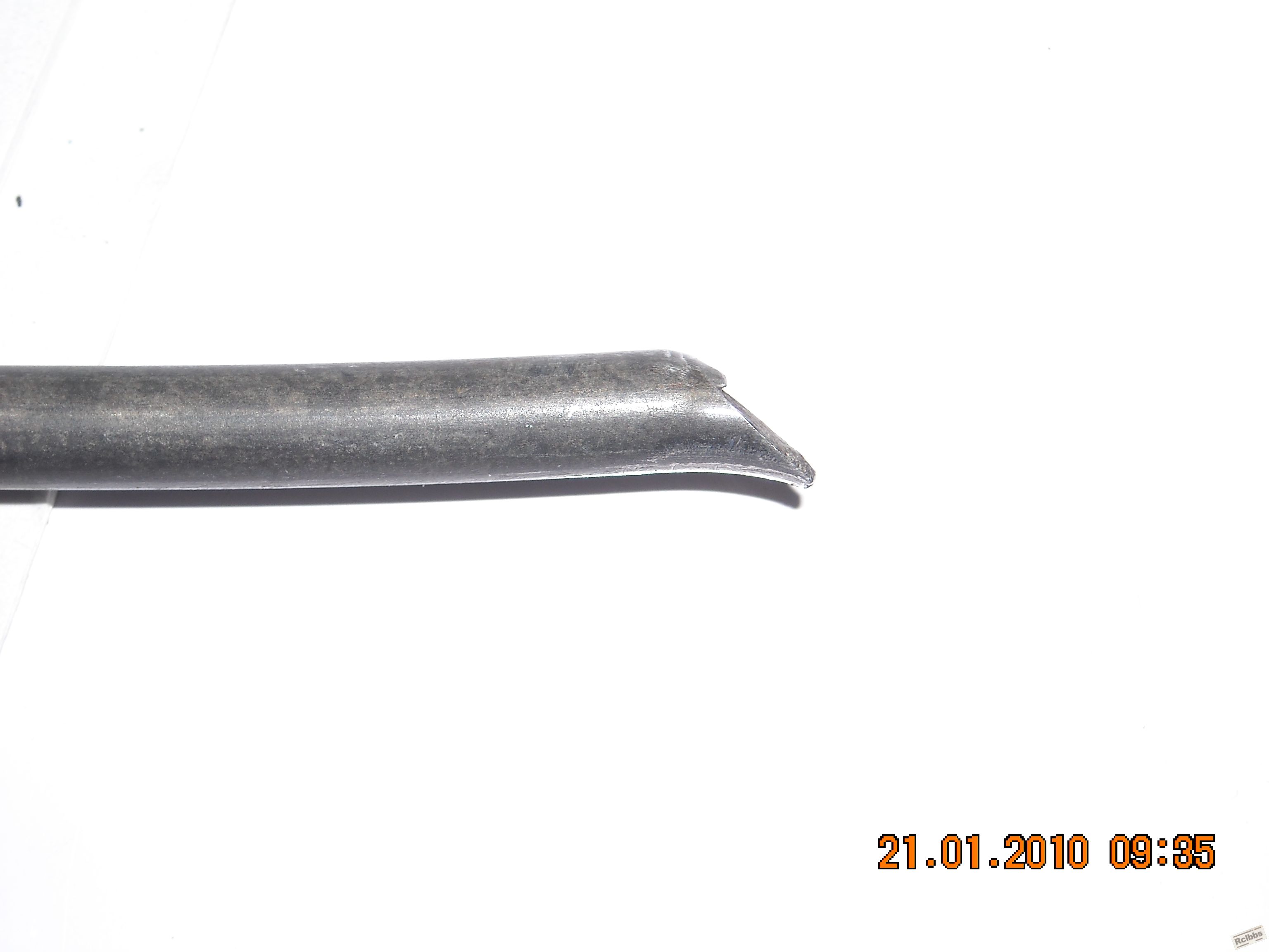

试样为82B 直径7mm盘条,在拉丝厂拉拔中断丝,断口如下图: 照片 001.jpg 照片 002.jpg

有没有更清晰的断口照片?
 楼主| 发表于 2010-1-21 10:15:49 | 显示全部楼层
没有了 小弟设备不行

发表于 2010-1-21 11:15:35 | 显示全部楼层
是不硬度太高啊.我以前做铝合金时也出现过.
发表于 2010-1-21 15:11:11 | 显示全部楼层
如果您的产品是刚刚断裂后就拍照,说明存在前期缺陷,断裂后放置很长时间无法分辨断口了

能说的详细点吗?
该断口塑性如何?可能是什么缺陷导致的?

发表于 2010-1-21 19:51:43 | 显示全部楼层
光凭断口是无法得出结论的,应做金相检验并结合拉拔工艺作分析。

发表于 2010-1-22 12:22:02 | 显示全部楼层
可以延纵向作个金相看看,估计是钢丝断裂的部份区域有硬化区(类似淬火硬化区),我单位亦碰到类似情况。
发表于 2010-1-22 12:58:35 | 显示全部楼层
经放大看断口尖部,似有大颗粒球状,氧化夹杂物。使组织结构力受到破坏。

发表于 2010-1-22 13:57:59 | 显示全部楼层
好像是有部分被氧化的样子。
发表于 2010-1-22 14:43:31 | 显示全部楼层
断口为剪切性断裂,受拉伸所致。而且断口表面较平整,因此多为脆性断裂,推断断口处组织有异常,可能是夹杂,也可能是组织粗大或性能差的组织出现。最好做断口分析

发表于 2010-1-22 15:00:18 | 显示全部楼层
这应该叫分离,不叫断口,本来就是两截组织,拉丝时直接分离了,能有这样的断口吗?
发表于 2010-1-22 15:43:52 | 显示全部楼层
这是明显的塑性变形拉伸断口.该部位可能有组织或强度缺陷,强度不足,先变形断裂了.
发表于 2010-1-23 14:36:56 | 显示全部楼层
兄弟是哪的呀,认识下吧,我们也是做弹簧钢丝拉拔这块的,以后可以一起交流呀,我QQ719537000。看你那图片不像是表面缺陷导致,你断口是锥型的吗?还是看下夹杂物和金相组织。我们前段时间碰到和你一样材质和规格的断裂问题,是中心碳偏析导致

发表于 2010-1-24 22:19:40 | 显示全部楼层
请教老热工,那像是塑性变形断口吗?如果那能叫做断口,也应该叫位移。我做过长材的,那更应该就是异金属夹渣在后续加工中暴露出来了,本来就是两段长材,中间夹一个或一段异金属,一加工,异金属暴露,两段金属也就分离了。如有错误,请指出来啊!做断口分析啊,打光谱,做金相都可以,实在不行你用锉刀锉刀一下,看看那儿耐磨,很清楚的。
