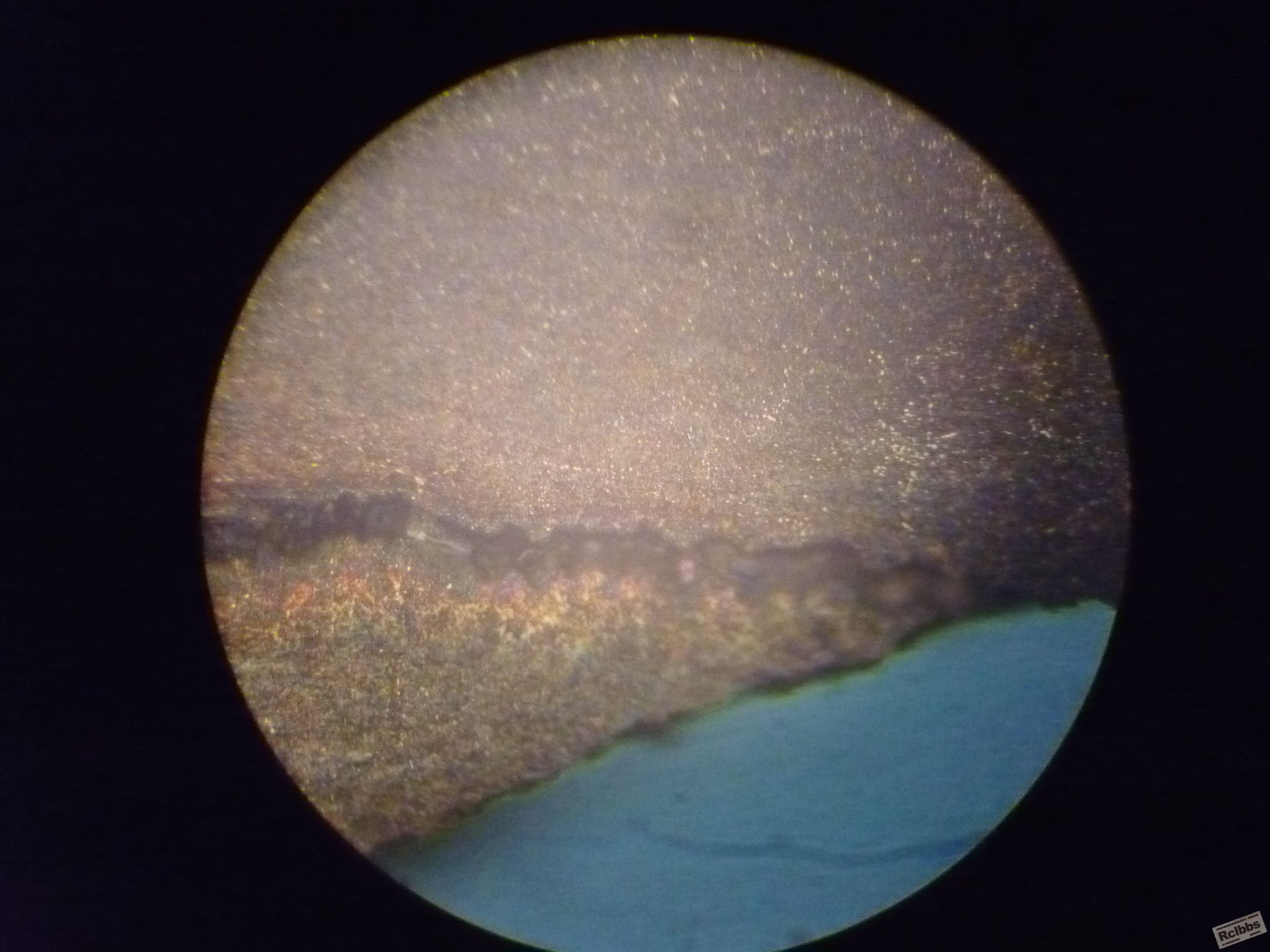

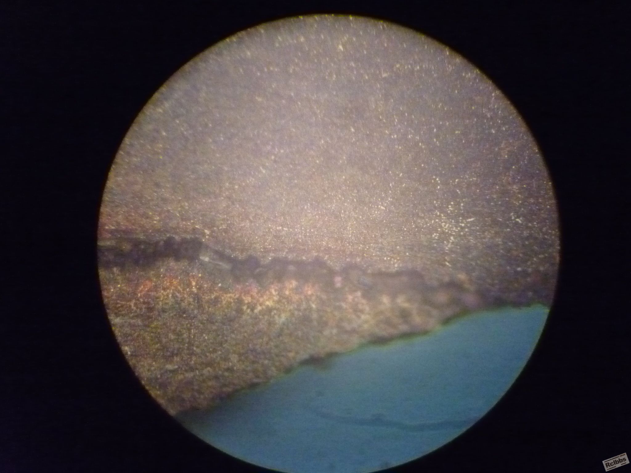

材料为9Cr2Mo,淬火后低温回火,出现裂纹,小弟刚开始从事金相分析,求大侠们帮帮忙,分析下裂纹原因,拜谢! P1010335.JPG P1010336.JPG
发表于 2010-1-22 21:05:50 | 显示全部楼层
能把你具体工艺说一下么,而且你这倍数好像不大,用什么照的?
 楼主| 发表于 2010-1-22 21:17:15 | 显示全部楼层
回复 2# huotaiqiang
    零件是顶尖,毛坯为锻件,经粗车,半精车,860°油冷,立即回火,好像是180°进炉,240°保温5-6小时,4%硝酸酒精侵蚀,500X光镜,还需要什么资料么?谢谢啦

发表于 2010-1-22 21:40:10 | 显示全部楼层
拍一下实物,或画示意图,标上取样部位。
不同倍数的照片多拍些,挑清晰、典型的上传。

发表于 2010-1-22 21:50:02 | 显示全部楼层
浅蓝色的部分是回火色吧?

发表于 2010-1-23 15:07:38 | 显示全部楼层
裂纹两侧组织似乎明显不同,裂纹下半部分有脱碳?锻造裂纹.
照片不是很清楚,请楼主在显微镜下看清楚再下结论哦

发表于 2010-1-23 17:35:56 | 显示全部楼层
碳化物网状严重,裂纹两边好像有脱碳,可能是网状碳化物引起开裂.建议重新制样,
发表于 2010-1-23 20:39:02 | 显示全部楼层
从图片上看,裂纹的下面好像有脱碳层,上面有严重的网状碳化物,但裂纹不是延碳化物网延伸的,所以应该不是网状碳化物引起的,因为有脱碳层应该是锻造有缺陷,图片不是很清楚,建议重做一遍传个清晰一些的
发表于 2010-2-23 17:21:23 | 显示全部楼层
可以看看表面是否有脱碳,如果存在脱碳的话可以断定为锻造的折叠。这样的裂纹不会是淬火裂纹。

蓝色是镶嵌粉吗?
从裂纹的周围看,有明显的脱碳现象,应该在回火前就有微裂纹,经过回火后裂纹周边的碳烧掉了,所以会脱碳。

发表于 2010-2-24 21:14:07 | 显示全部楼层
从照片可看到明显的网状碳化物,特别是裂纹的下部更明显,同时9Cr2Mo碳量又较高,因此淬火前网状碳化物的存在是导致开裂的主要原因.同时建议再做一下纵向金相检查,看一下碳化物的不均匀性分布情况与碳化物液析.
发表于 2010-2-24 21:29:49 | 显示全部楼层
脱碳,或者锻造留下的伤导致的
