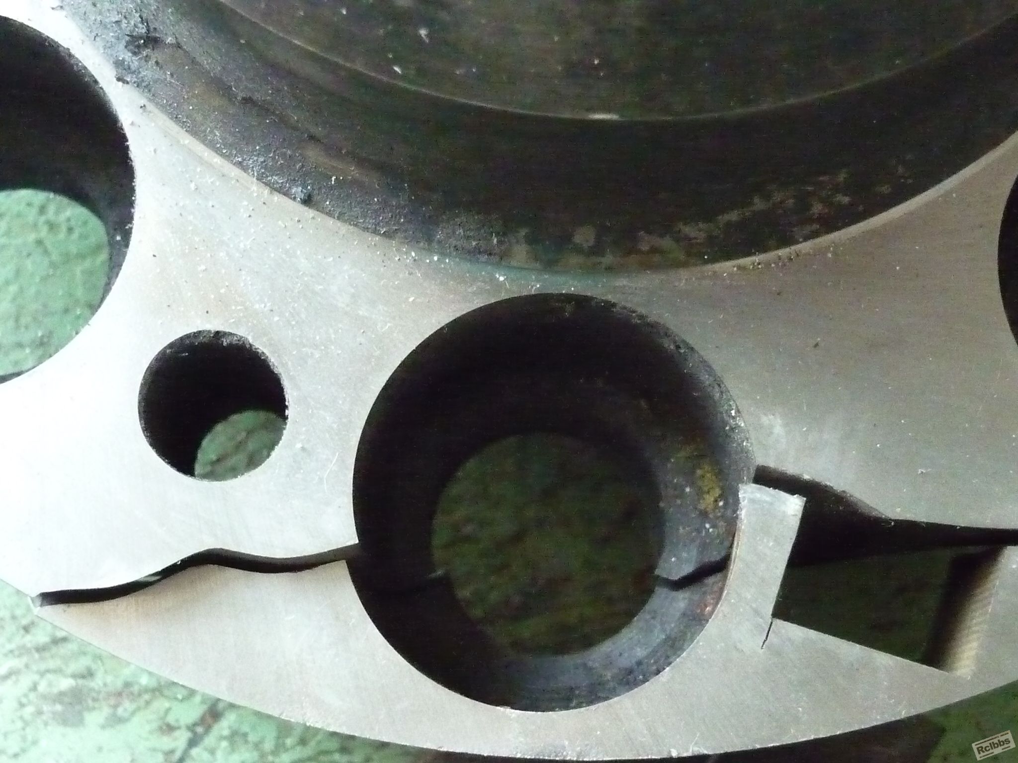

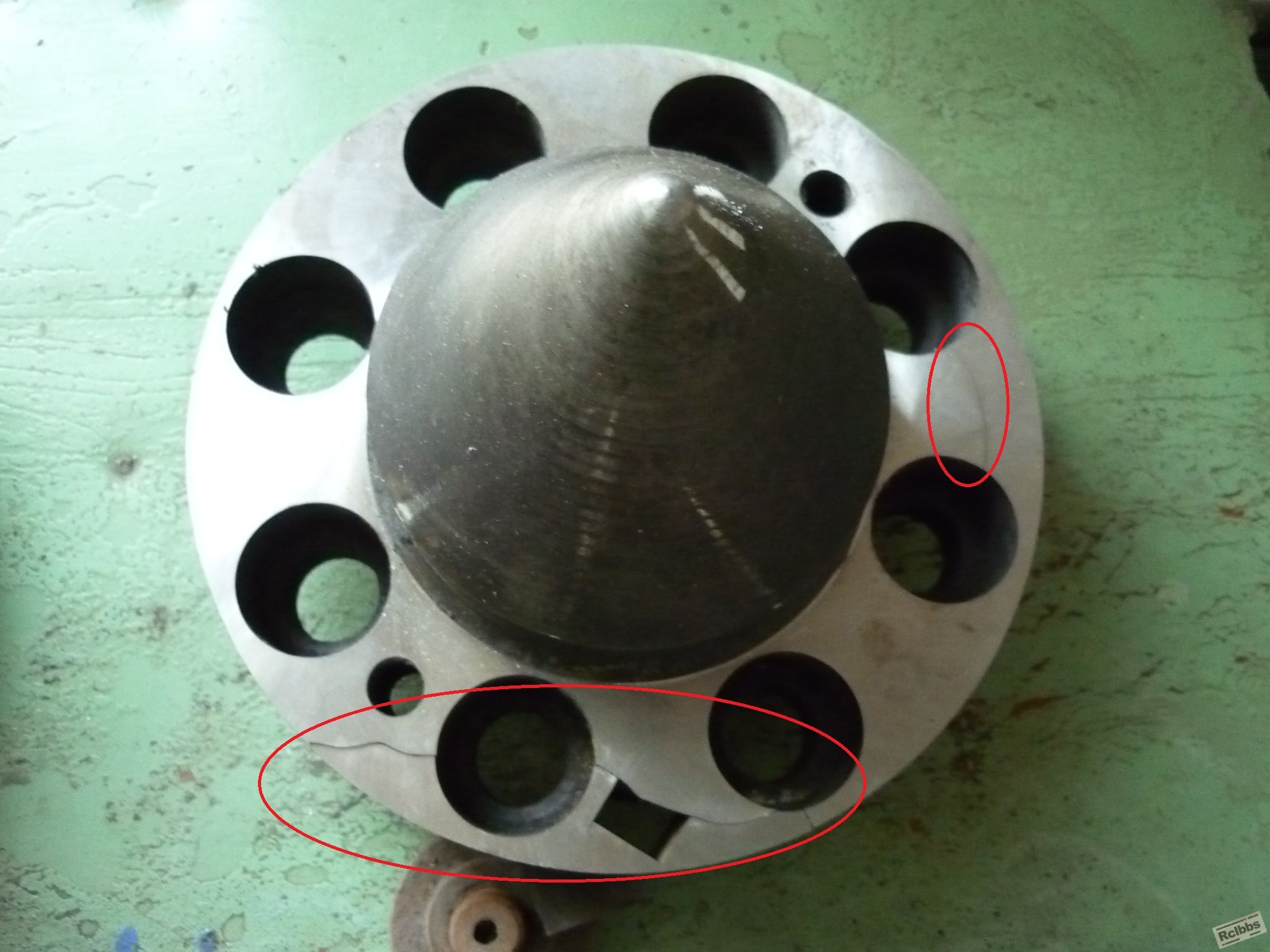

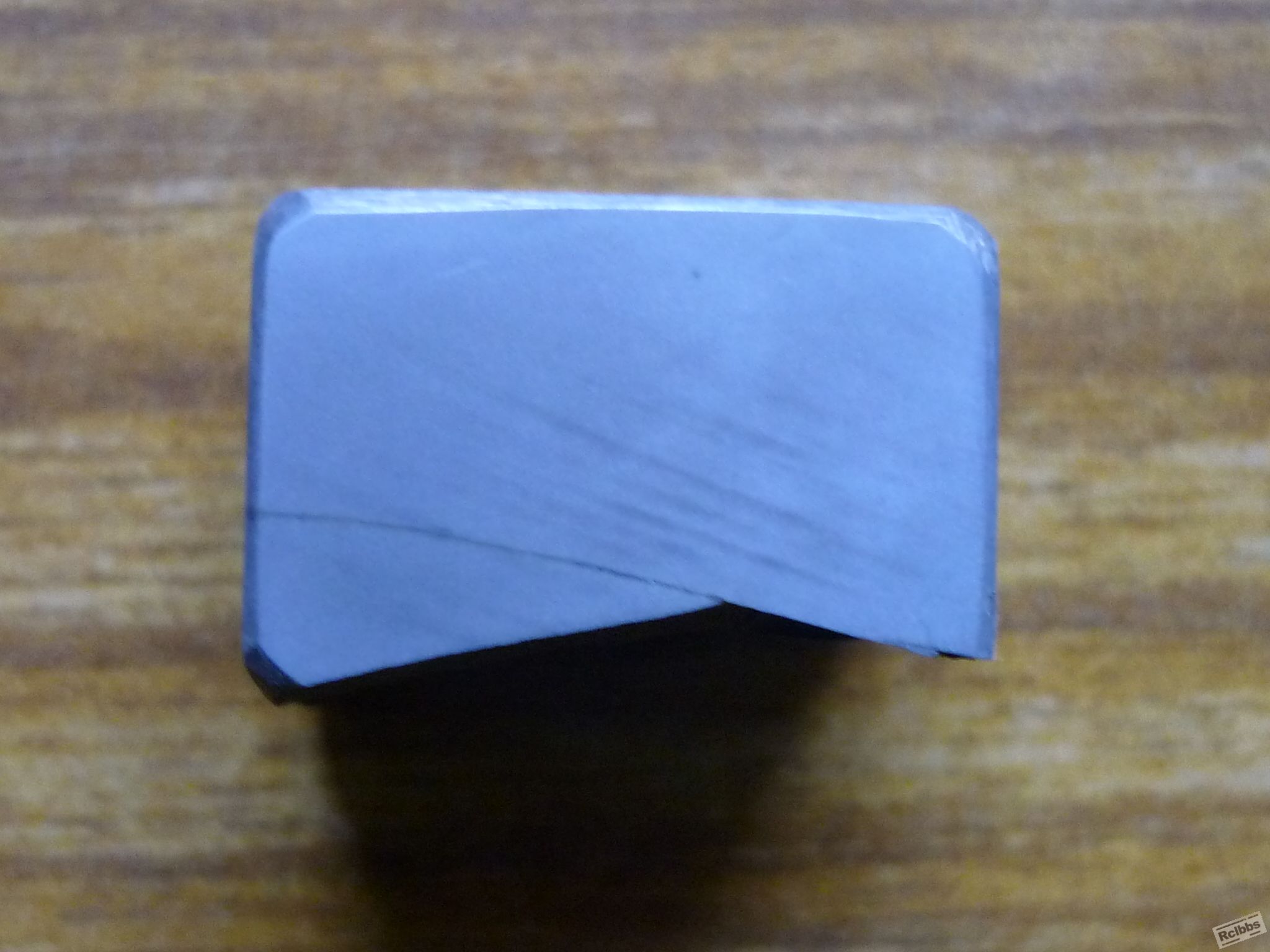

取样部位
取样部位

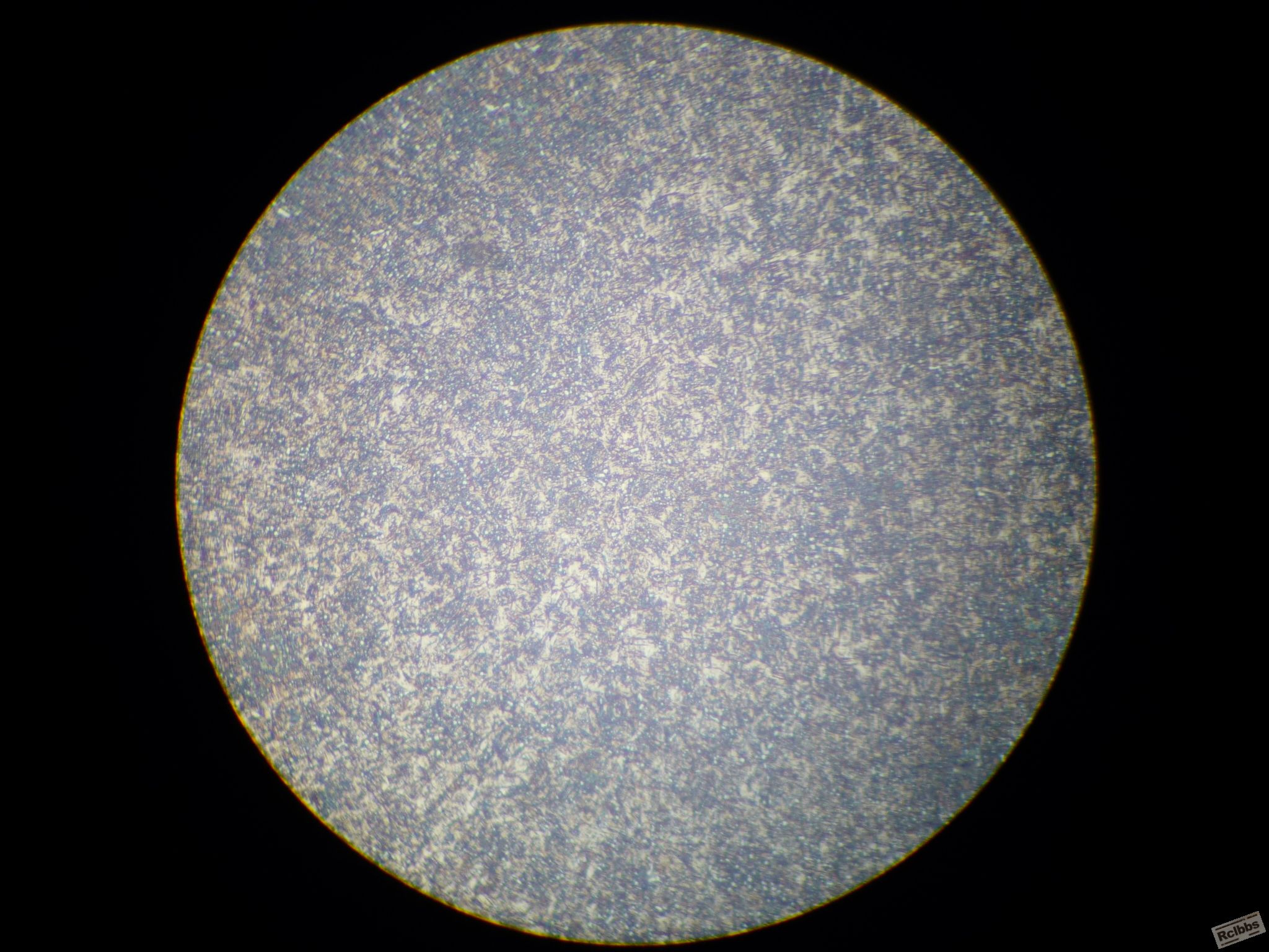

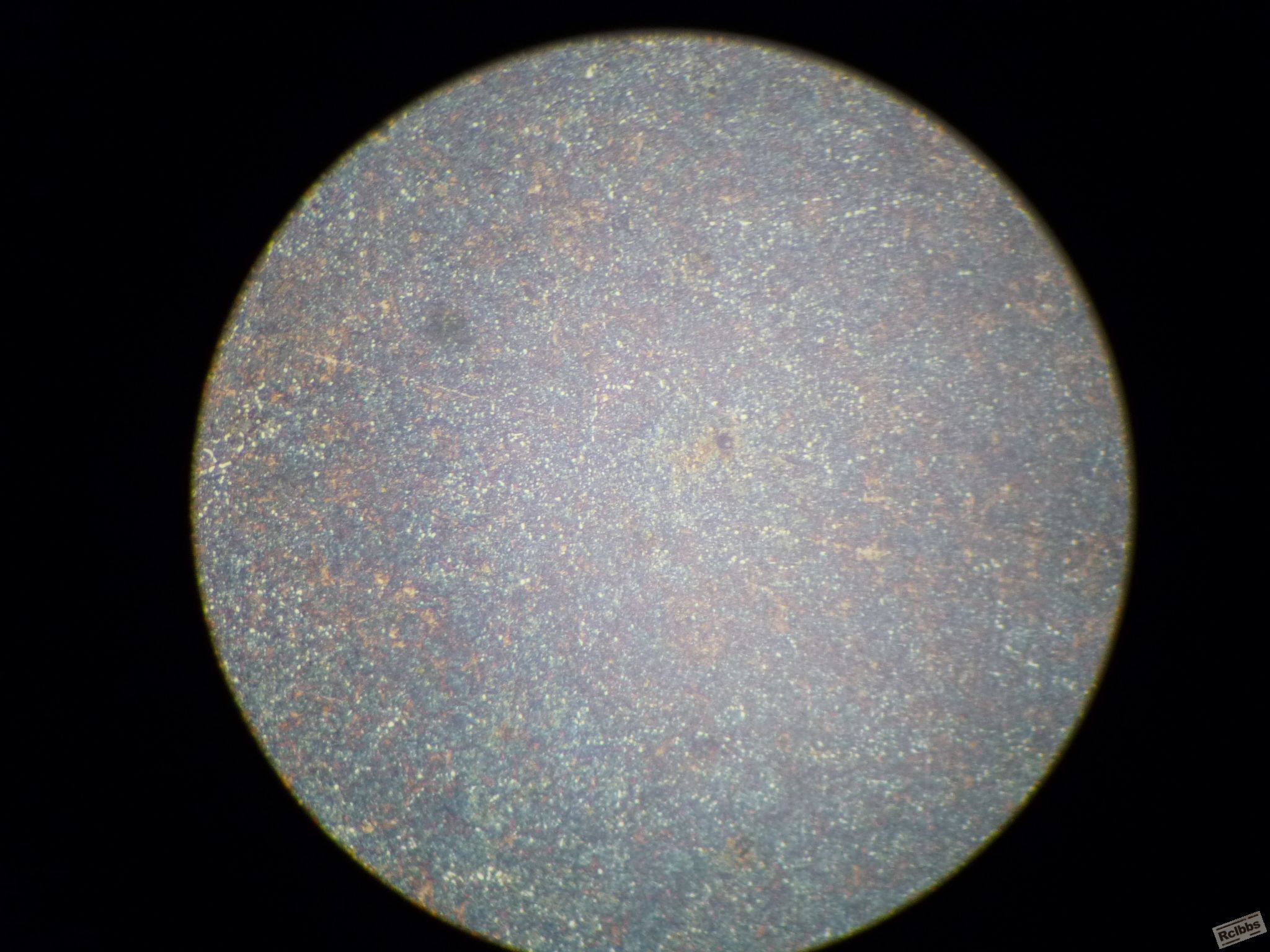

基体组织500X,侵蚀
基体组织500X,侵蚀

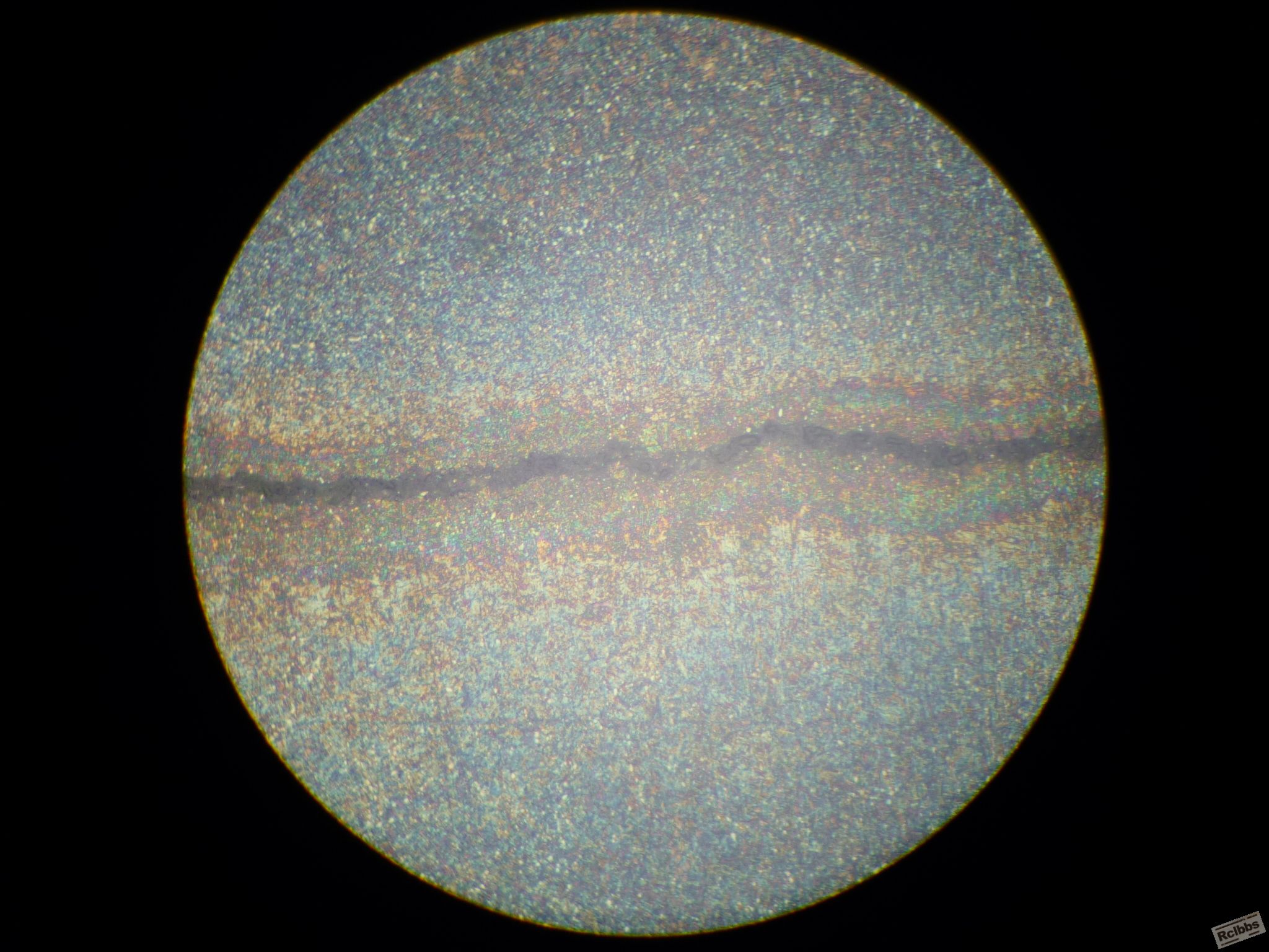

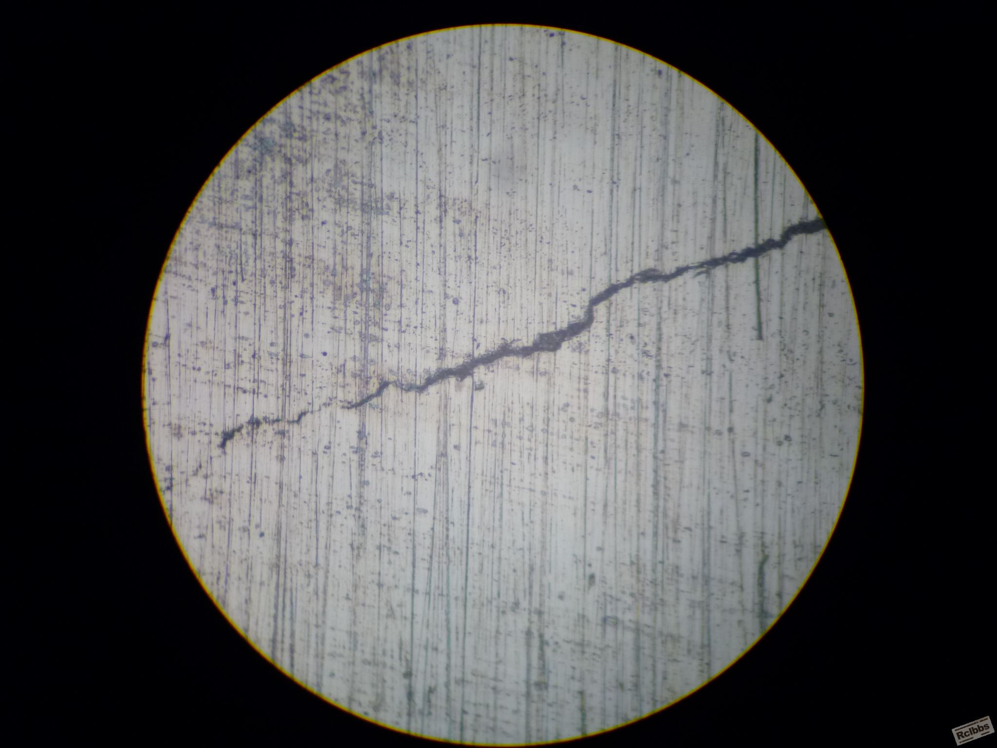

裂纹500X,侵蚀
裂纹500X,侵蚀
侵蚀后有不均匀条纹
侵蚀后有不均匀条纹

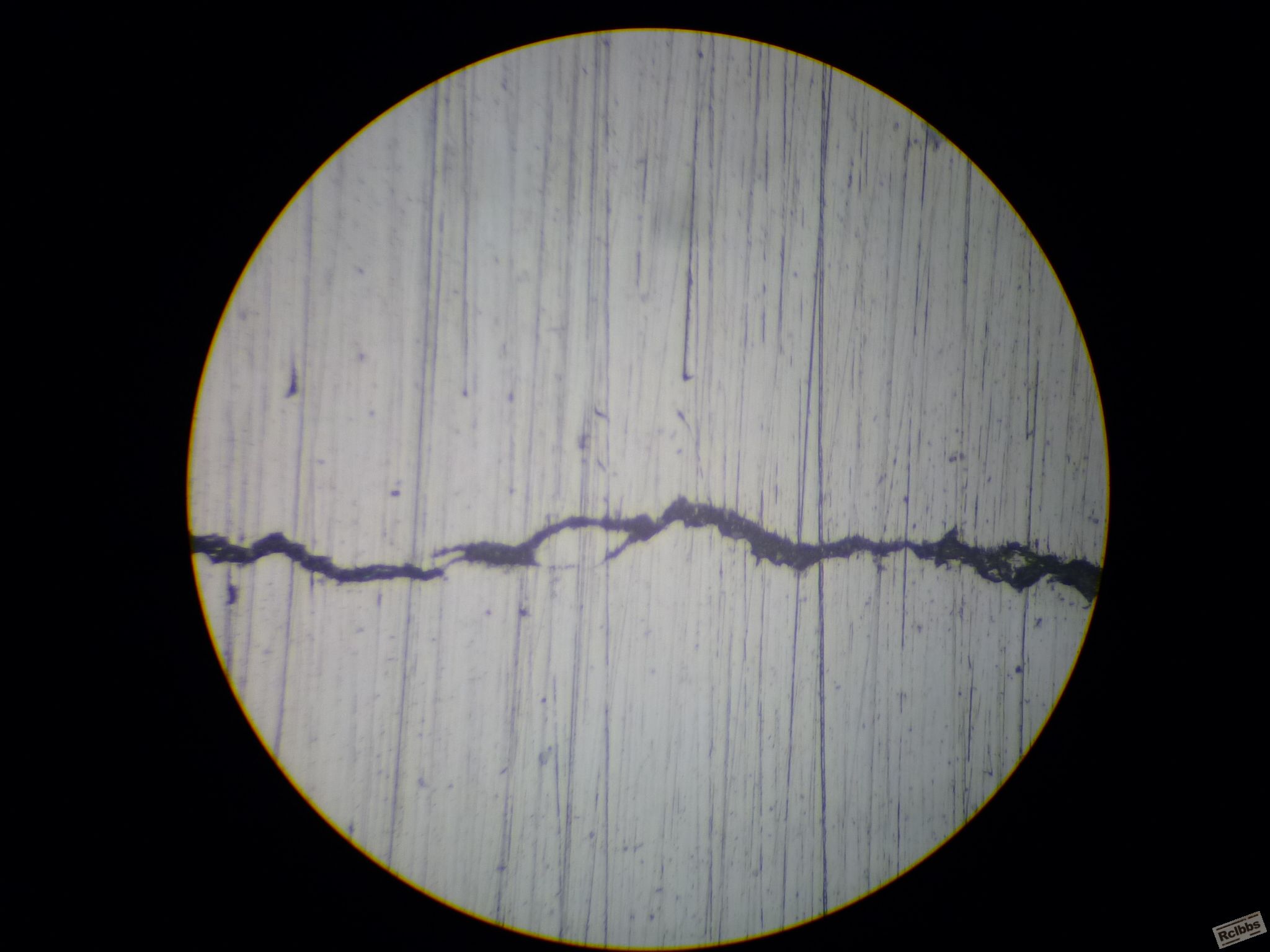

试块2,500X没侵蚀
试块2,500X没侵蚀

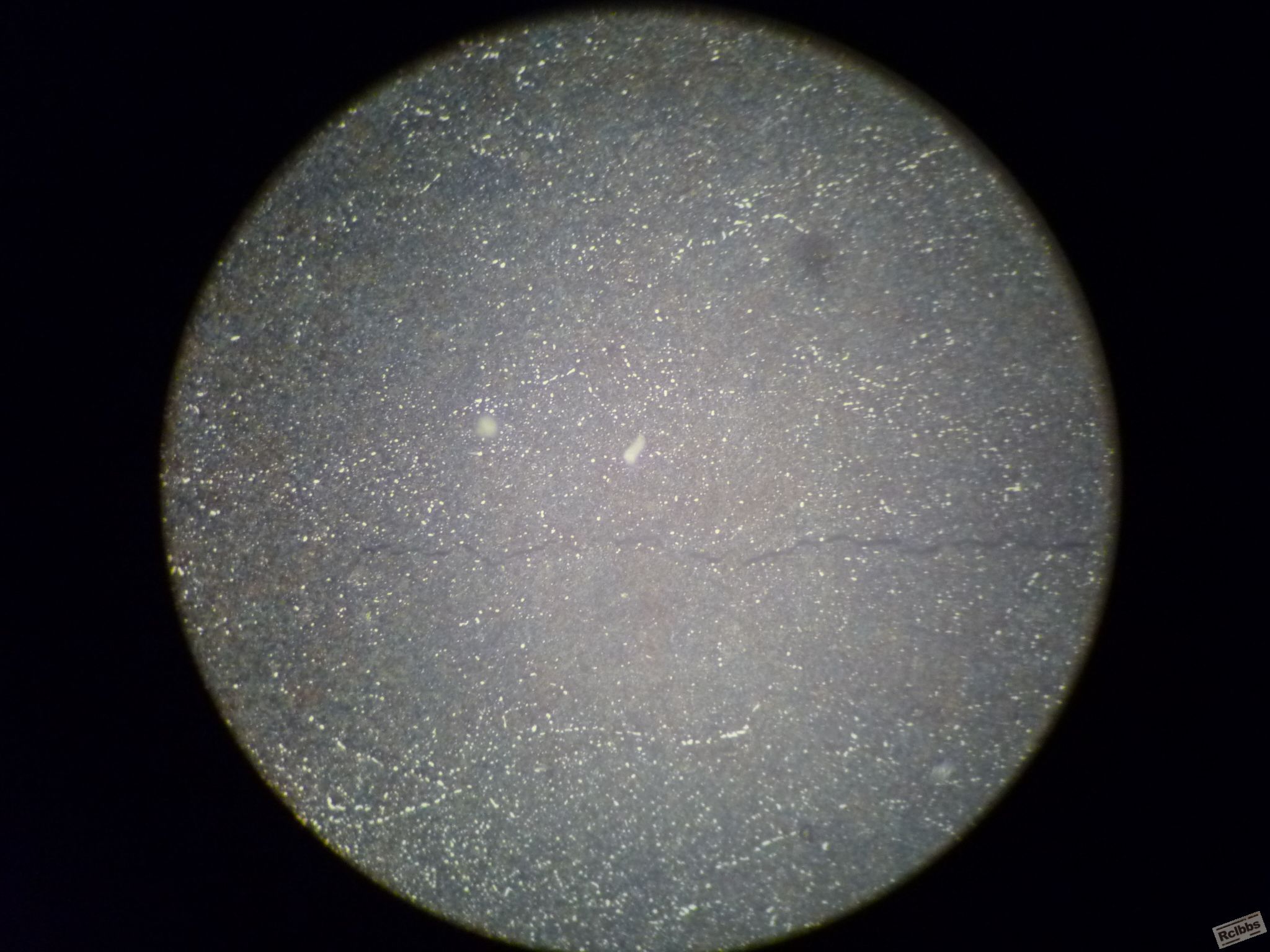

试块2,100X未侵蚀
试块2,100X未侵蚀
材料为9Cr2Mo,盐炉,840°装炉,加热至870°,保温5-6小时,30°-80°油冷,出油温度不低于150°;回火 装炉温度180,加热至240,保温5-6小时,淬火后立即回火,淬火前用耐火纤维堵塞所有孔。
发表于 2010-1-23 20:03:34 | 显示全部楼层
属于淬火裂纹,碳化物好像有点严重
 楼主| 发表于 2010-1-23 20:17:21 | 显示全部楼层
回复 2# tanggang3008
    谢谢,我也觉得是淬火裂纹,但是,现在比较疑惑的是,侵蚀后总有条纹出现,且经多次磨制验证不是侵蚀方法的事,但显微镜下看不出太多区别,还请多多赐教
签到天数: 91 天
发表于 2010-1-24 16:59:42 | 显示全部楼层
断打过热组织
 楼主| 发表于 2010-1-24 21:00:57 | 显示全部楼层
回复 4# 程程
    能否说的详细点啊,没看出来过热组织啊,哪张图
