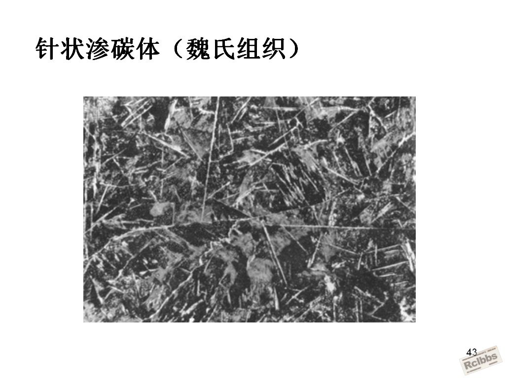

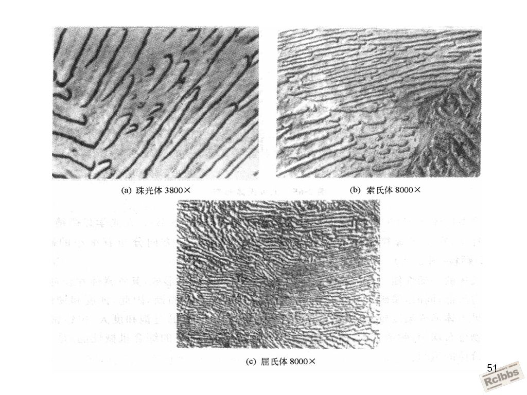

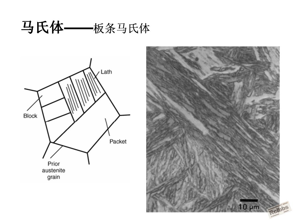

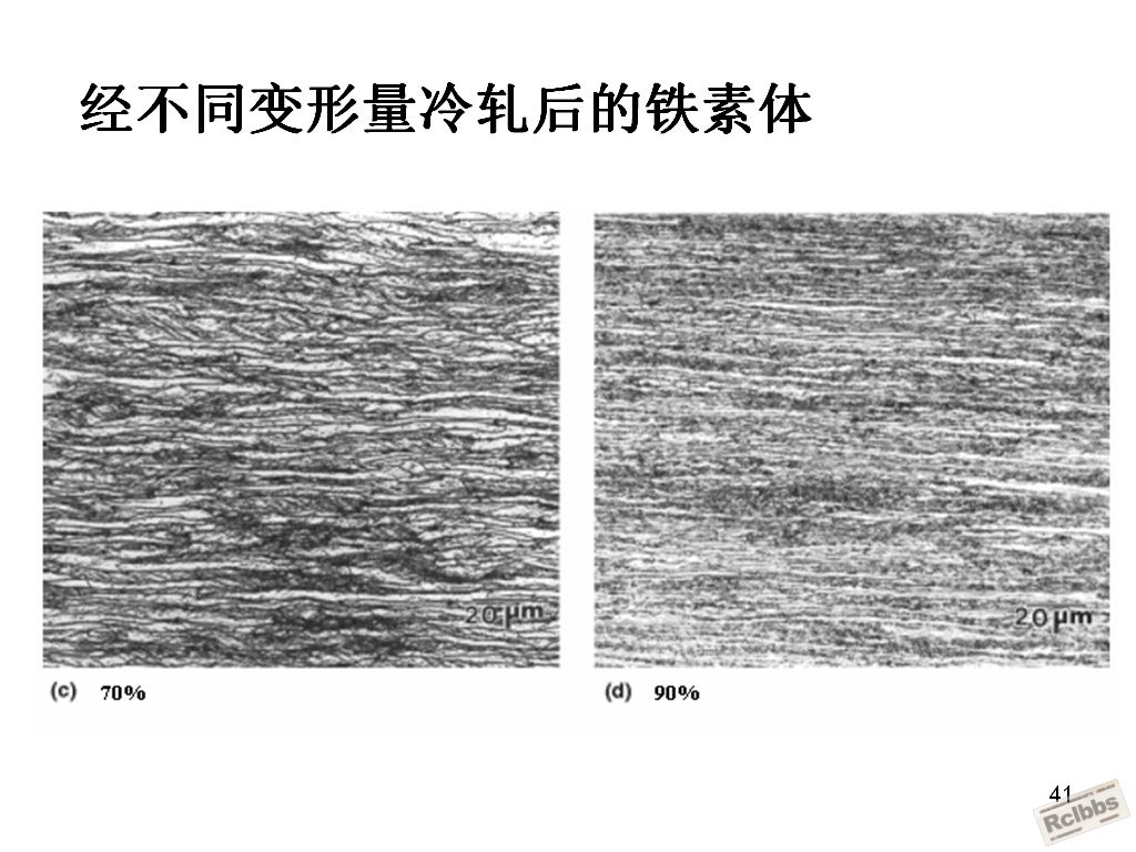

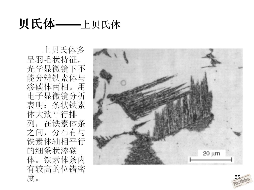

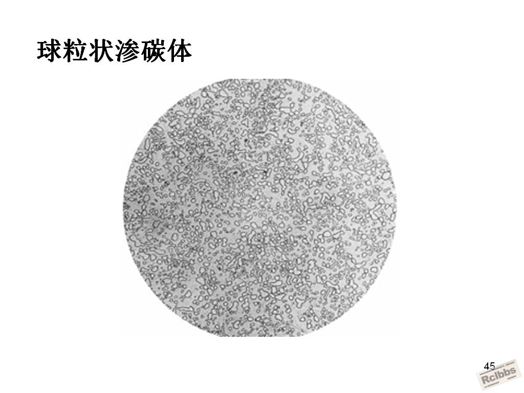

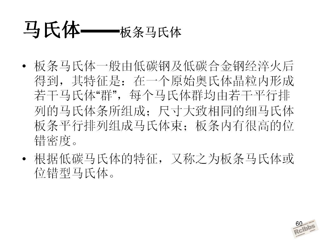

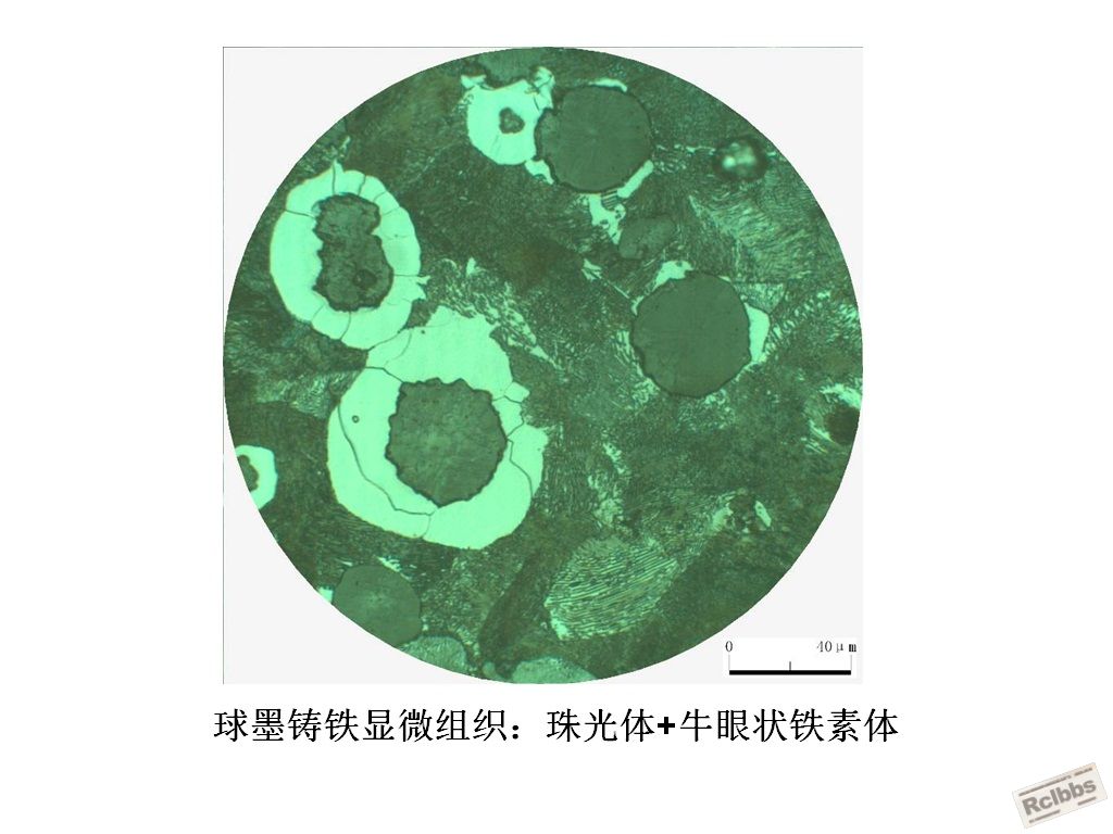

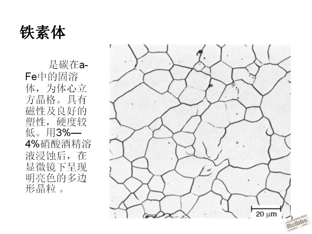

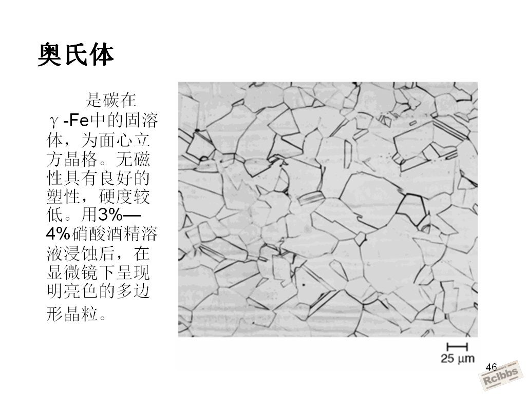

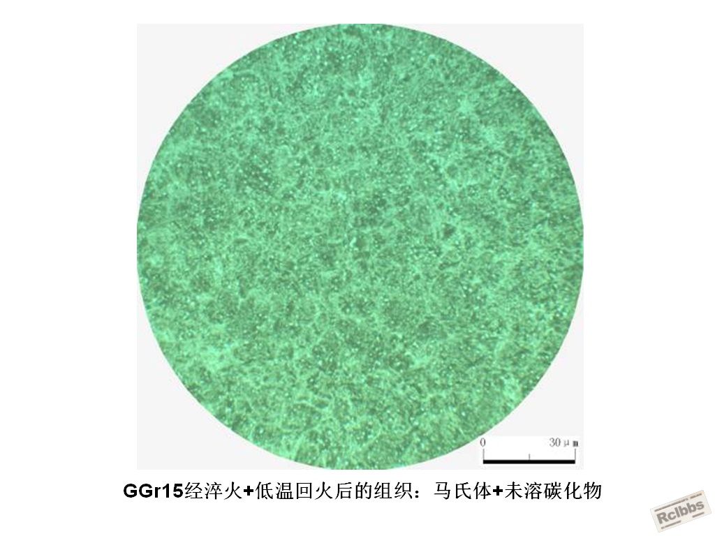

将自己前段时间做的培训课件部分内容整理了一下,希望对初学者有用。
部分照片取自《ASM Metal Handbook, vol 9: Metallography and Microstructures》
