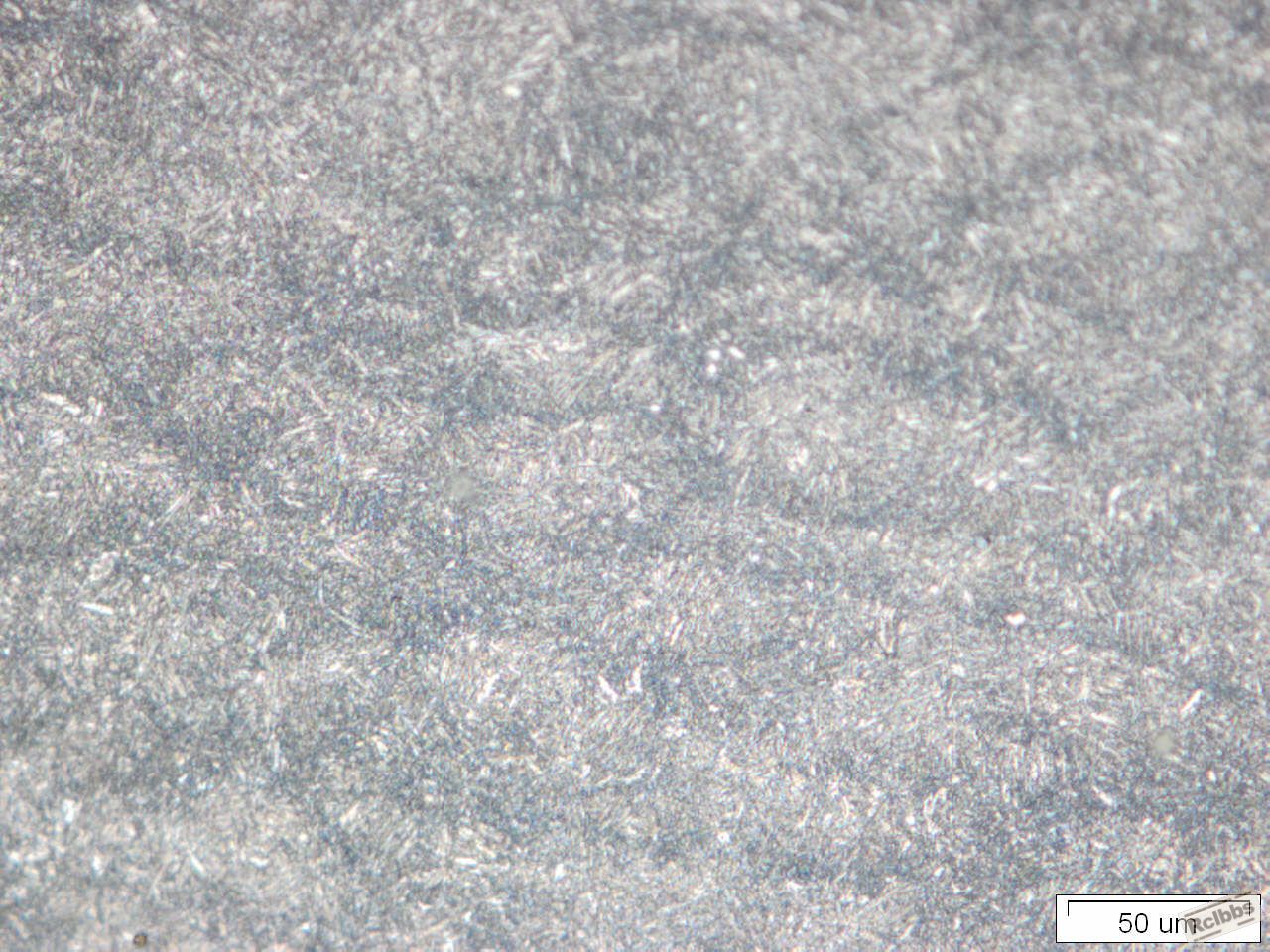

内制品调质金相组织
内制品调质金相组织

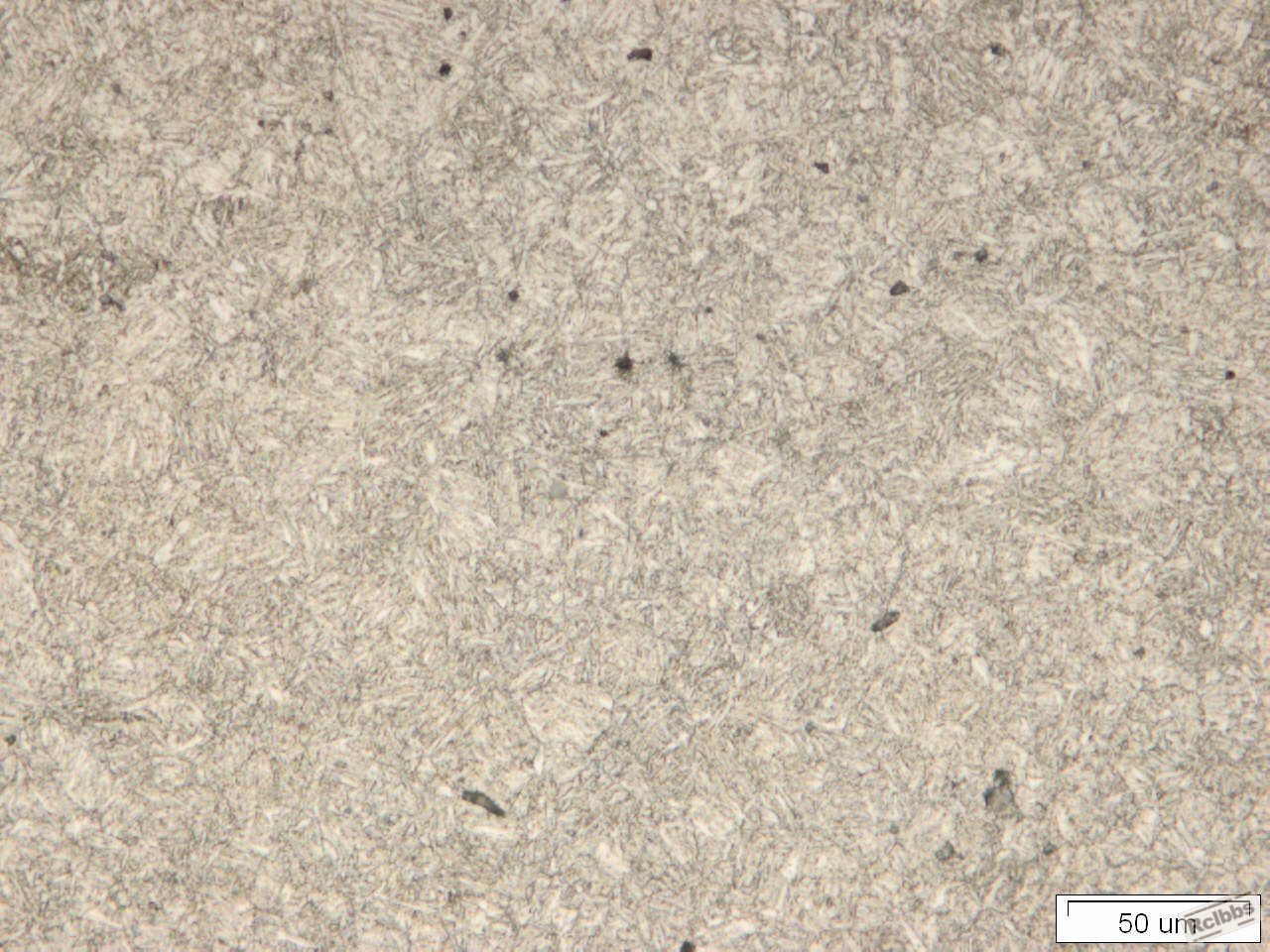

外协调质金相组织
外协调质金相组织
上面的照片一张是我们公司自己调质的金相组织(硬度分布为:28.5--30HRC)
另一张为外协厂调质的金相组织(硬度分布:31.3--62.6HRC)。两种产品
在后续的表面感应淬火中采用同样的处理条件外协厂调质后的工件淬硬层要
比内制品的深0.5mm--1mm左右。请问各位大侠调质的质量对于后续的热处理
有什么影响?

主要考虑加热时碳化物颗粒的大小对马氏体含碳量的影响,颗粒大的碳化物加热时可能不能够完全溶解,马氏体含碳量会偏低,马氏体硬度会偏低,深度会浅一些。建议仔细对比分析一下2个零件的碳化物颗粒情况,也许会找到原因。

表面淬火对前道调质工序是有要求的,我们公司技术指标是游离铁素体含量低于10%。
