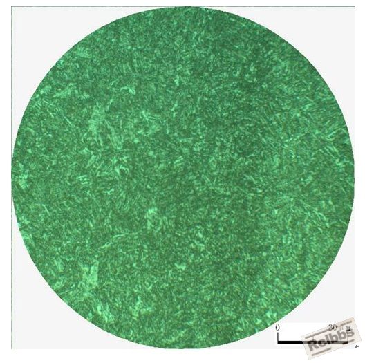

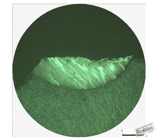

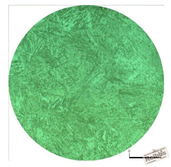

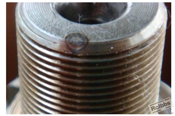

一曲轴在装配时发现在小头侧面螺纹段发现有一缺陷,经解剖检查分析,该缺陷为曲轴在探伤时操作不当引起的电弧烧伤。
曲轴材料:42CrMo
热处理:整体调质+轴颈及圆角淬火
缺陷宏观形貌
缺陷宏观形貌
缺陷剖面形貌
缺陷剖面形貌
缺陷区域显微组织——轻微回火的马氏体
缺陷区域显微组织——轻微回火的马氏体
曲轴本体显微组织——回火索氏体+少量铁素体

发表于 2010-1-29 21:42:05 | 显示全部楼层
是磁粉探伤引起的电弧烧伤。

发表于 2011-8-25 12:11:43 | 显示全部楼层
是否是磁粉探伤机与工件接触不好所致,你查一下,你们的探伤机与工件接触的电极是什么材料的,是否已经不平了?
这时在通电时只有局部通电,电阻会增大,导致局部打火。只要换个电极,或将电极接触面加工成平面就可以了。----要保证曲端端面与电极的面接触。
