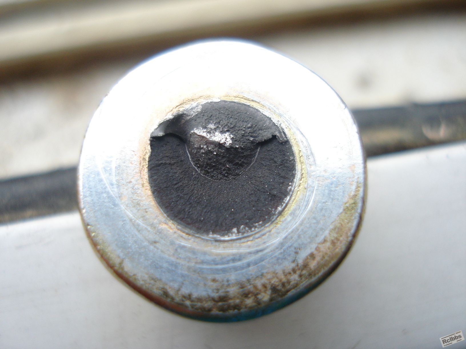

材料: 35 GB/T 699
级别: 8.8级
在拧紧时从螺栓根部断裂,扭力正常, 取部分试样做硬度检测, 329HV1(33HRC),,也没什么问题
按断口的形式, 应该是材料本身存在问题, 请高手指点一二

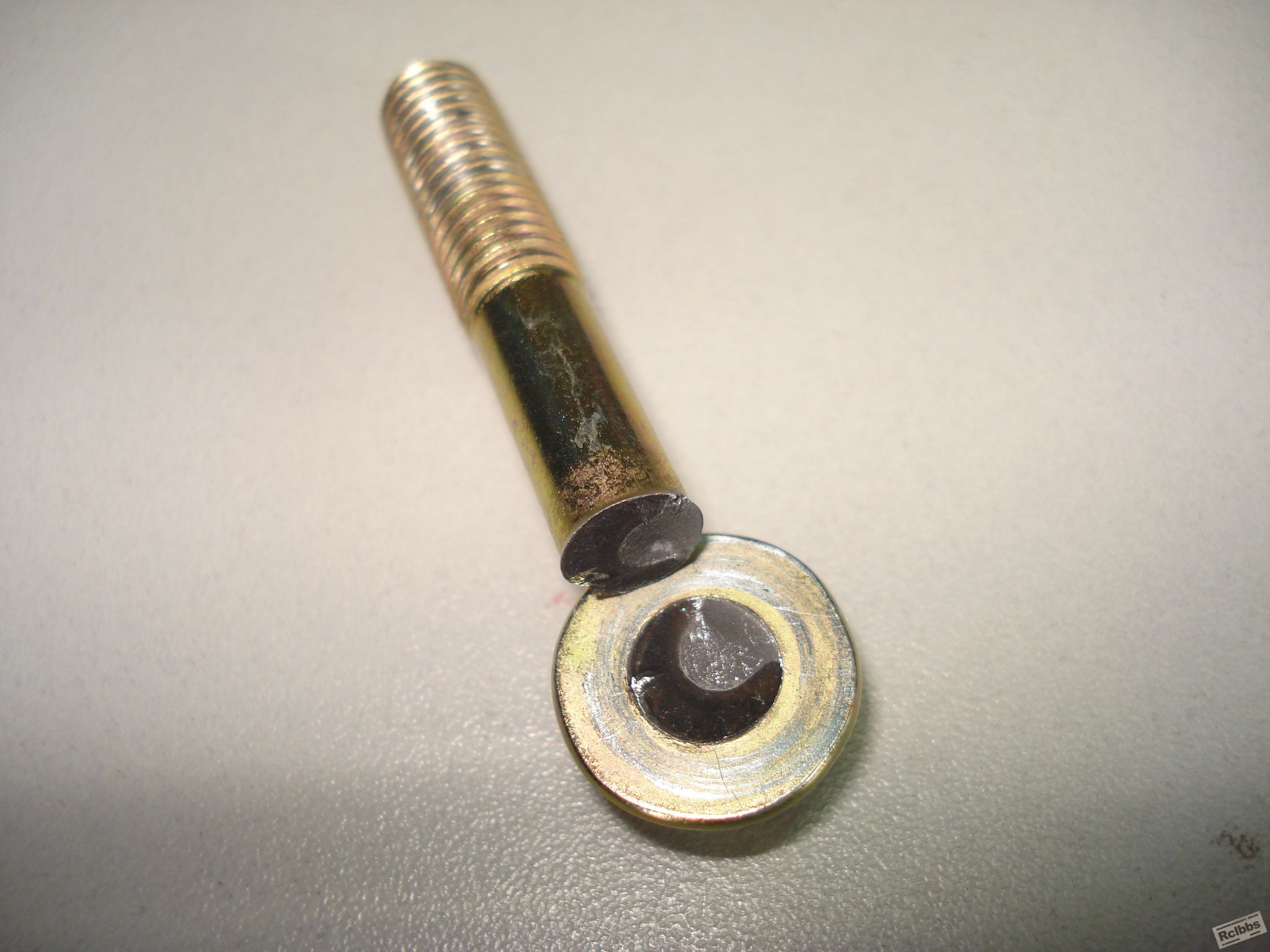

,有的朋友说是未倒圆角,第三张图片可以排除这个说法了
发表于 2010-2-2 12:12:31 | 显示全部楼层
此为常见的冷镦开裂~头部存在偏心,金属流线断裂。

发表于 2010-2-2 12:44:02 | 显示全部楼层
螺栓硬度只有23HRC,是否太低了?
根部是尖角,应力集中!
 楼主| 发表于 2010-2-2 13:02:00 | 显示全部楼层
打错了, 硬度应该是329HV1(33HRC), 组织上看不出什么, 如果是加工问题会否存在批量, 如果现在拧上去不断, 以后会断吗
发表于 2010-2-2 14:18:42 | 显示全部楼层
断在根部,应该是应力集中造成的!
 楼主| 发表于 2010-2-2 14:20:59 | 显示全部楼层
又断了一颗, 是不是在冲压成形的时候产生了裂纹, 后使用时随裂纹处断裂

发表于 2010-2-15 10:36:59 | 显示全部楼层
是电镀的氢脆断裂.电镀后没有去氢处理.
发表于 2010-2-15 13:43:05 | 显示全部楼层
应力集中产生断裂,设计员应修改图纸加一倒角使应力分散。
发表于 2010-2-15 19:45:51 | 显示全部楼层
两个原因:1。头下R太小,2。冷镦工艺不当导致金属流线折叠
发表于 2010-2-15 22:50:11 | 显示全部楼层
有点像机加工后的机械痕导致的
发表于 2010-2-15 23:51:53 | 显示全部楼层
加工刀痕造成应力集中、电镀氢脆。
发表于 2010-2-17 10:38:23 | 显示全部楼层
回复 11# 会绑饼子
    我认为是电镀后没有去氢,对于材料抗拉强度大于1100MPA即HRC大于32的零件,电镀后应去氢2小时
发表于 2010-2-18 18:53:48 | 显示全部楼层
应该是应力集中,如果是氢脆,断口应为灰白色,我是做紧固件的,这种断口比较多,最好取几个螺栓,把螺栓头部纵剖。取截面酸蚀,看流线是否有问题
发表于 2010-2-18 19:56:26 | 显示全部楼层
应该是尖角效应,可改R角。
 楼主| 发表于 2010-2-19 08:29:15 | 显示全部楼层
回复 14# renbenfg
    今天特意去看了,是倒了圆角的
发表于 2010-2-19 08:46:23 | 显示全部楼层
该产品存在前期裂纹,锻造或淬火的时候已经开裂了

发表于 2010-2-19 09:13:13 | 显示全部楼层
可能是冷镦时产生裂纹或缺口经热处理后扩展,在使用时造成断裂。
发表于 2010-2-19 17:07:16 | 显示全部楼层
如果是有圆角,那么有可能是冷镦时的缺陷造成应力集中。
发表于 2010-2-19 17:42:18 | 显示全部楼层
如果是材料问题,断裂不会是一个螺丝。检查一下同样产品是否出现类似现象!
发表于 2010-2-19 21:39:43 | 显示全部楼层
根据楼主启发再做分析,观察其断裂源产生在心部,断口为一次性断裂,没有先期裂纹。为脆性断口,其中心白点应该是碳偏析引起,你可将试样磨平,酸洗一下验证。
