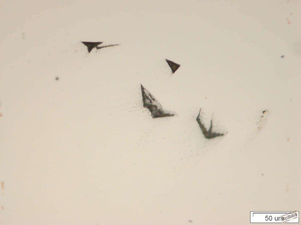

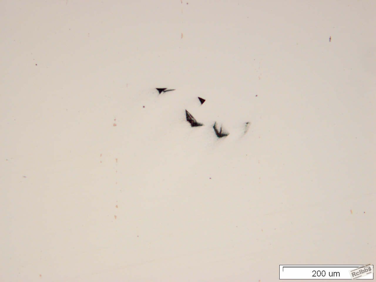

上面的图片是原材料进厂检查时,原材料为棒材,距表面2mm左右发现的缺陷。请问大侠这是什么缺陷?

应该是制样假象吧

个人意见是夹杂物方面的,到底是怎样的夹杂物,还进步电镜扫描查验,是硅化物之类的,级别请参考夹杂物标准来确定

    是夹杂物

继续磨下试试看?

好像是夹杂物

不像是夹杂物,再制下样看看

棒材的直径不知道有多大?很可能缺陷是夹杂!
但看了形态,缺陷周边好像很规整的,边都是很直的线,可以再试试别的方法看看。

是制样缺陷。

样件放入1+1盐酸水溶液,加热到60度,保温30分钟

很明显的显微孔隙。

建议楼主在把试样轾轾的抛光后再看一下,如果还存在极有可能是缩孔!

图形很规则,制样问题。

不像是制样缺陷 也不太像是夹杂物   个人观点

很规则,不太像是夹杂或缩孔。。制样问题,个人觉得

个人认为是制样问题,再往下磨。

样制的不好,继续再搞。

不是制样的问题,属于原材料疏松的一种
