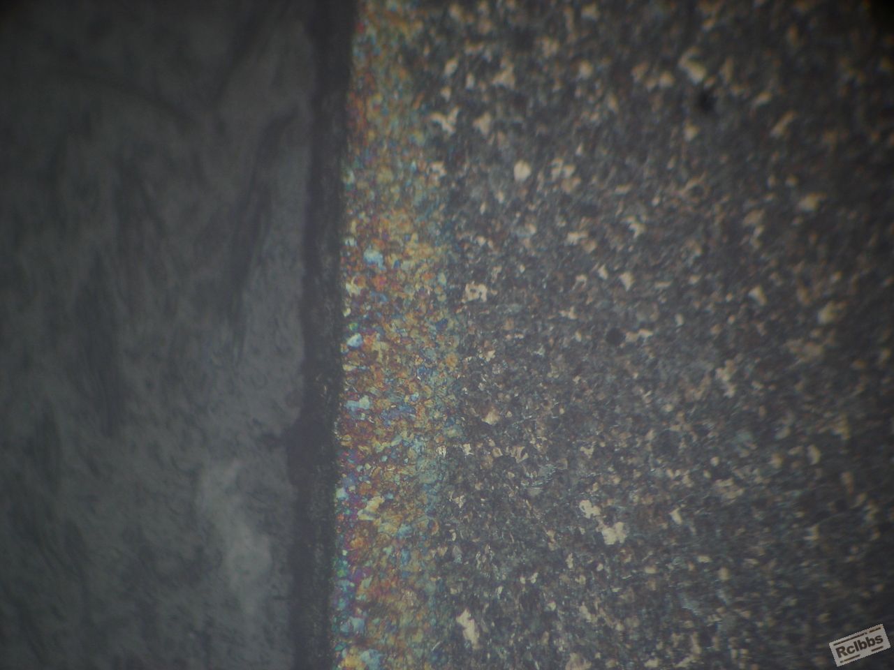

请大家帮忙给看看这种碳钢经过等温铅淬火后的组织,钢丝表面出现了这样的组织,颜色发黄,请问这是什么组织,怎样产生的?难道是氧化的??
 楼主| 发表于 2010-3-16 11:51:58 | 显示全部楼层
请大家帮帮忙啊,相关资料根本没有介绍

前工序是什么。
是什么材料等
是线材吗 冷拉拔工艺吗
摩擦热淬火啊
 楼主| 发表于 2010-3-16 14:00:55 | 显示全部楼层
回复 3# 钢铁医生
马弗炉加热到900度左右,500等温铅淬火
发表于 2010-3-16 14:39:59 | 显示全部楼层
好像腐蚀的事,重新抛光腐蚀一下看看
申兴一 + 5 有道理
发表于 2010-3-16 16:48:13 | 显示全部楼层
腐蚀的问题,磨削也会产生变质层,重新制样试一下验证。
发表于 2010-3-16 17:28:47 | 显示全部楼层
应该是氧化的
签到天数: 42 天
发表于 2012-1-11 10:36:29 | 显示全部楼层
是腐蚀的问题,建议楼主腐蚀后用大功率吹风机吹干。
