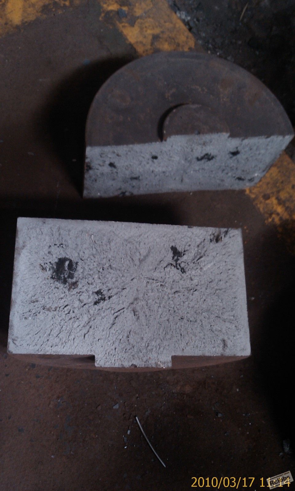

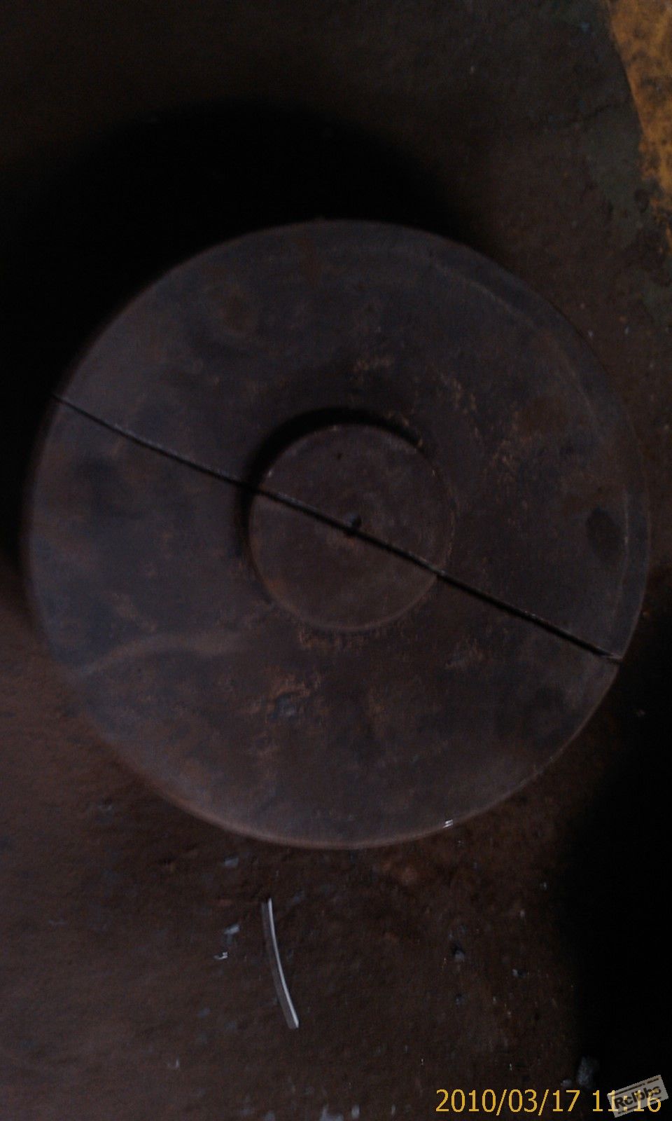

具体情况:
材料:T10A
尺寸:φ130×115
800℃淬火后,因为生产安排的原因过2小时左右后进680℃炉回火时听到崩裂的声音,结果零件对裂!如图所示!
请论坛里的各位师傅帮忙分析下具体原因!

看断口,裂纹开始于心部,属热应力开裂。回火温度高至加热速度快是一个方面,放置的时间长也有可能。

回复 16# HRC
    请问从哪里看出是从心部裂的呢?请大侠指教。

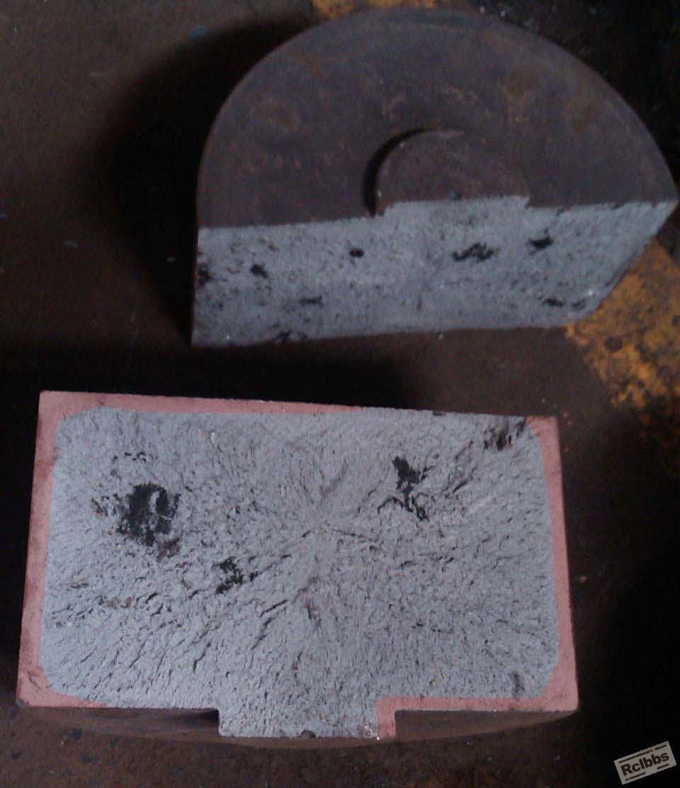

回复 1# sw33
    这个我说说看。
这个工件的开裂不是回火不及时的原因。其原因主要有3个:
1、设计问题——选材不当;
2、加热不足;
3、网状碳化物。
半淬硬层用浅红色标识,从断口看:可以看到表面不是一个封闭的淬硬层表面,在表面硬化与非硬化的区域很容易开裂!
这个工件的责任认定是:设计选材不当!次要责任是热处理工艺控制不当!

发表于 2010-11-20 15:14:24 | 显示全部楼层
回复 18# qihang04
    从断口看出来的。
