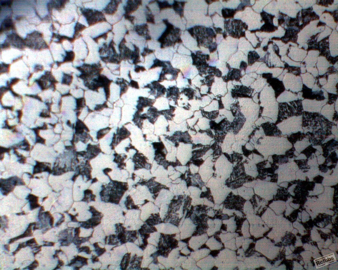

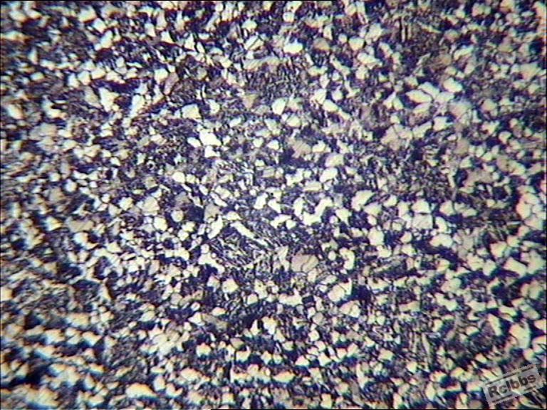

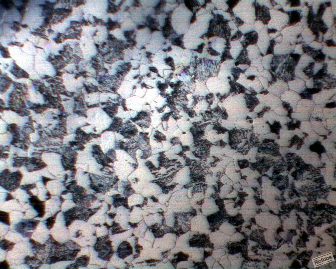

各位好!
我这里有三个图片,材料是20CrMoH的,等温正火,看起来有些问题,主要在珠光体上不正常,但到底是什么组织,我吃不准,因此也无法分析工艺上有什么问题了。
请各位帮忙看一看,拜托了!
铁素体是正常的,珠光体上有不正常的是什么呢:贝氏体?魏氏组织?我觉得都不太像!
请各位帮忙看看!!
签到天数: 186 天
发表于 2010-3-31 19:59:28 | 显示全部楼层
HBS硬度多少?个人觉得有点粒状B(照片也不是很清楚),结合布氏和显微维氏再确定。
 楼主| 发表于 2010-3-31 21:36:55 | 显示全部楼层
回复 2# sbm197873
    硬度HB160左右吧,有人说是魏氏组织,呵呵,我觉得不太可能,它是由于产品出现拉削面有撕裂现象
发表于 2010-3-31 21:45:28 | 显示全部楼层
不是魏氏,
魏氏和母相有惯习关系,照片上看不到。再说低碳钢魏氏,一般晶界上首先应该出现。
发表于 2010-3-31 22:05:45 | 显示全部楼层
有点像是粒B
签到天数: 1201 天
发表于 2010-4-1 07:58:00 | 显示全部楼层
等温正火珠光体球化了,没有不正常.
发表于 2010-4-1 15:03:11 | 显示全部楼层
里面中的东西有没有可能是屈氏体或者索氏体啊?
发表于 2010-4-1 15:25:39 | 显示全部楼层
存在贝氏体组织。
发表于 2010-4-1 16:52:44 | 显示全部楼层
个人意见总体看正火组织是可以的,以最后一张图片看是存在粒贝组织
签到天数: 21 天
发表于 2010-4-1 18:04:47 | 显示全部楼层
有粒B组织,是正常正火组织
