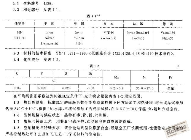

给你发一些资料,请参考!
发表于 2010-4-1 11:52:58 | 显示全部楼层
给你发一些资料,请参考!

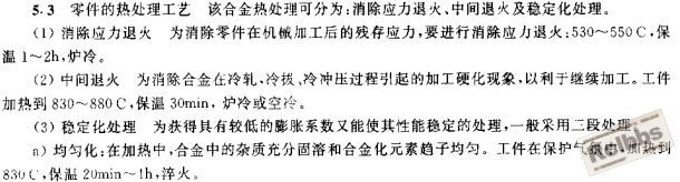

 楼主| 发表于 2010-4-6 11:08:09 | 显示全部楼层
一般用三段处理。首先,将样品在空气中加热到830C 保温20-60m in,淬
水,达到均匀化;然后,将样品在空气中加热到315℃回火1 h;最后,再将样品加热到95- 100'C稳定化
时效48h
稳定化热处理也可用消除应力处理。
