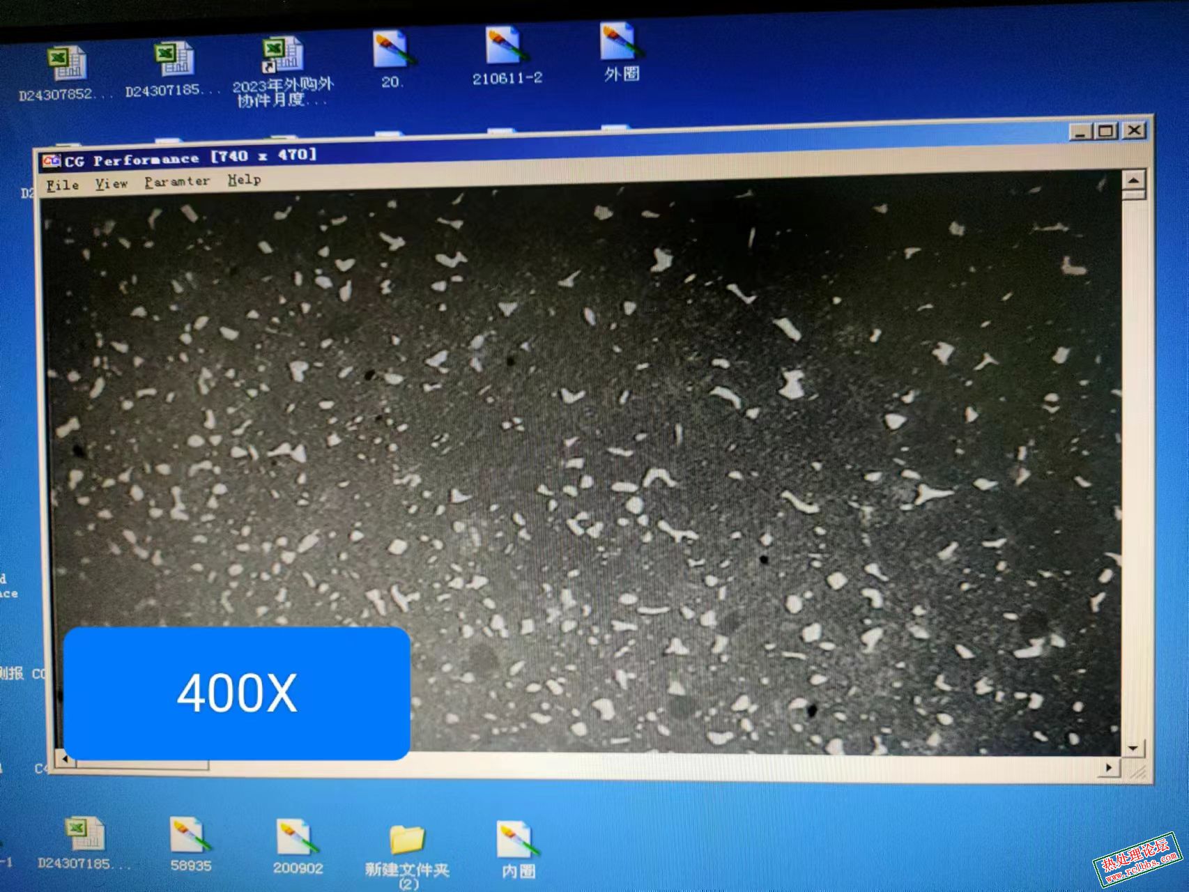

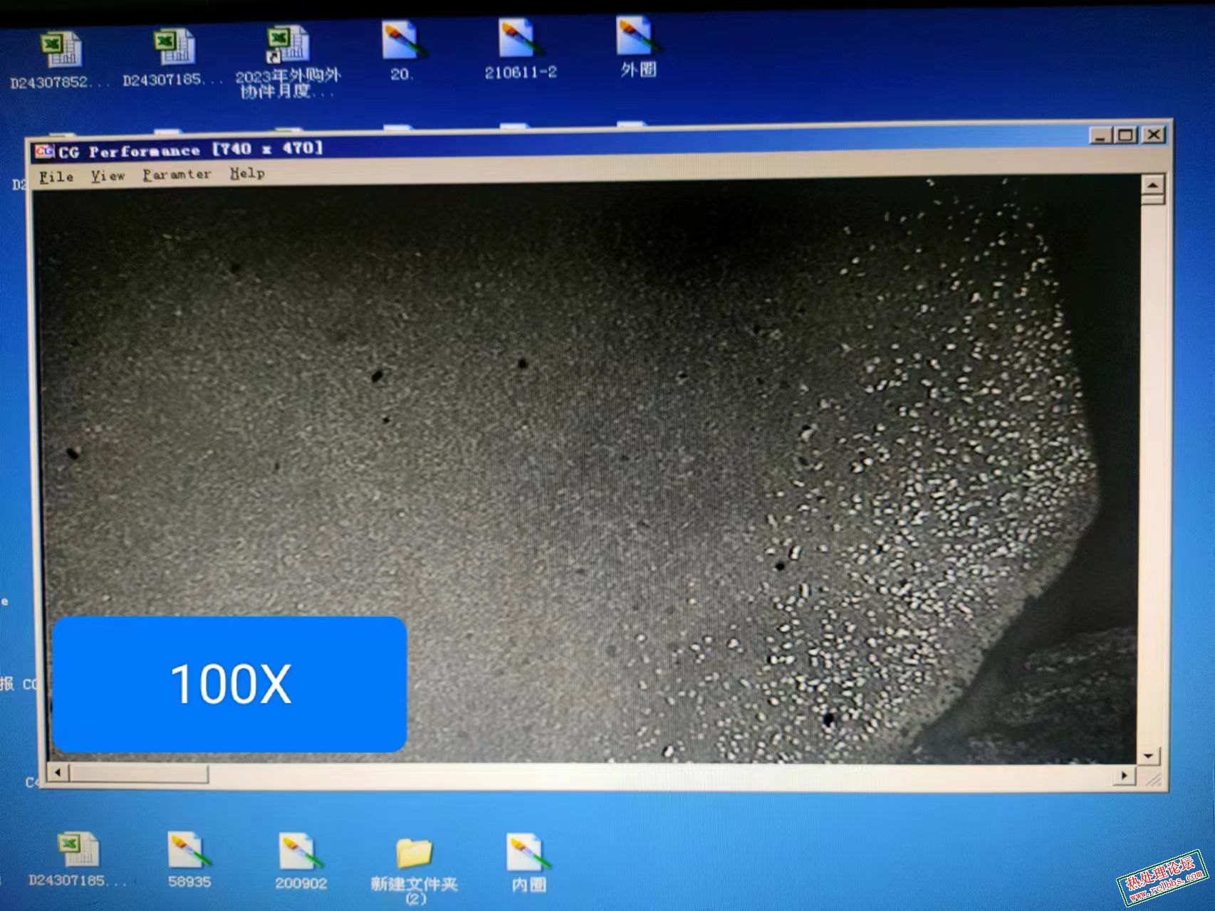

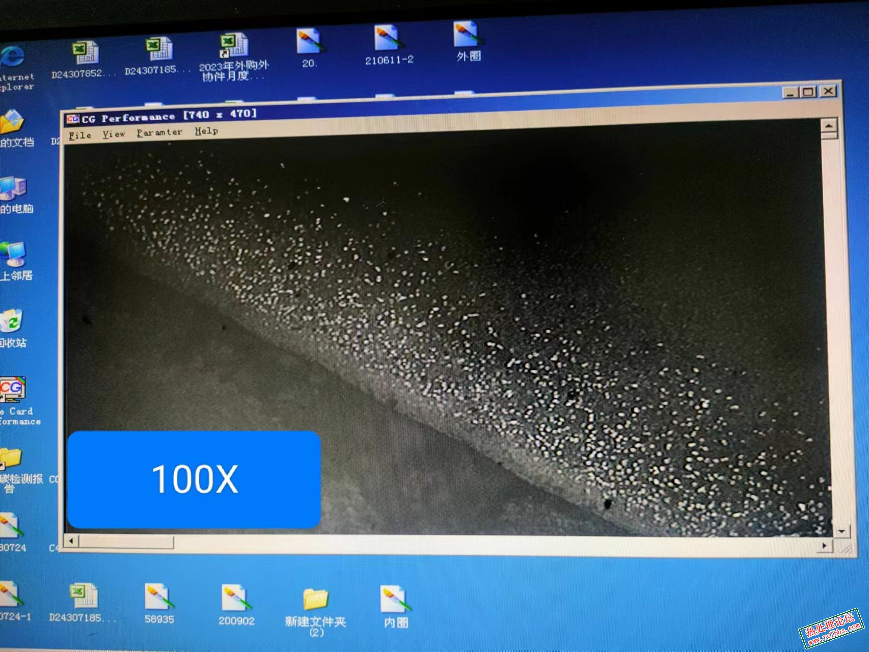

生产工艺:井式炉870°渗碳,渗剂甲醇和煤油,渗碳后直接出炉空冷冷却至常温,再进行网带炉850°淬火,保温时间90分钟,油淬。
现象如图:表面碳化物较多
导致磨加工磨不动

lucky0730 发表于 2023-6-5 13:41
再次淬火时,碳势调低一点(0.7-0.8的区间),保温时间长一些,碳化物应该可以减少或消掉
我觉得这个碳势可能还要再调低点,这个0.7-0.8的碳势原本就是淬火时候的碳势,这种重淬的话因为碳化物还可能要更低的碳势

发表于 2023-6-5 11:03:46 | 显示全部楼层
提高淬火温度试试。或在末端通氨气

发表于 2023-6-5 13:37:23 | 显示全部楼层
渗碳时间和扩散时间1:2,强渗通煤油,扩散关掉。OK

发表于 2023-6-5 13:41:58 | 显示全部楼层

 楼主| 发表于 2023-6-5 15:04:06 | 显示全部楼层
我也怀疑是扩散时间太短,表面碳含量过高导致的碳化物,看了您的回复,我来延长扩散时间做一批。
非常感谢!

签到天数: 521 天
发表于 2023-6-5 16:26:48 | 显示全部楼层
你渗碳870℃,温度低,碳势稍微高,很容易碳化物析出,每个温度奥氏体碳的过饱和度,,,

发表于 2023-6-5 17:53:08 | 显示全部楼层
如果返工的话,温度加高,碳势低,扩散时间要长点,然后淬火,不然这么厉害的碳化物不容易消除,

发表于 2023-6-8 12:46:44 来自手机 | 显示全部楼层
残奥不高,碳化物严重,呈块状了,应该是强渗碳势高了,或者扩散时间不够

发表于 2023-9-1 11:46:41 来自手机 | 显示全部楼层
调低下碳势,延长扩散时间

发表于 2023-9-1 13:43:01 | 显示全部楼层
要看看那碳化物是一次还是二次的

 楼主| 发表于 2023-9-19 07:34:22 | 显示全部楼层
正确,通规调整碳化物已经基本消除

发表于 2023-9-19 09:25:04 | 显示全部楼层
如果渗层允许,你这个渗碳温度太低
