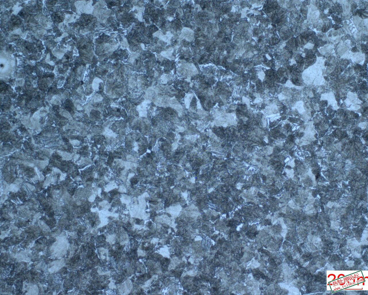

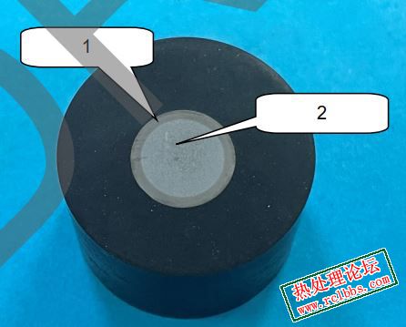

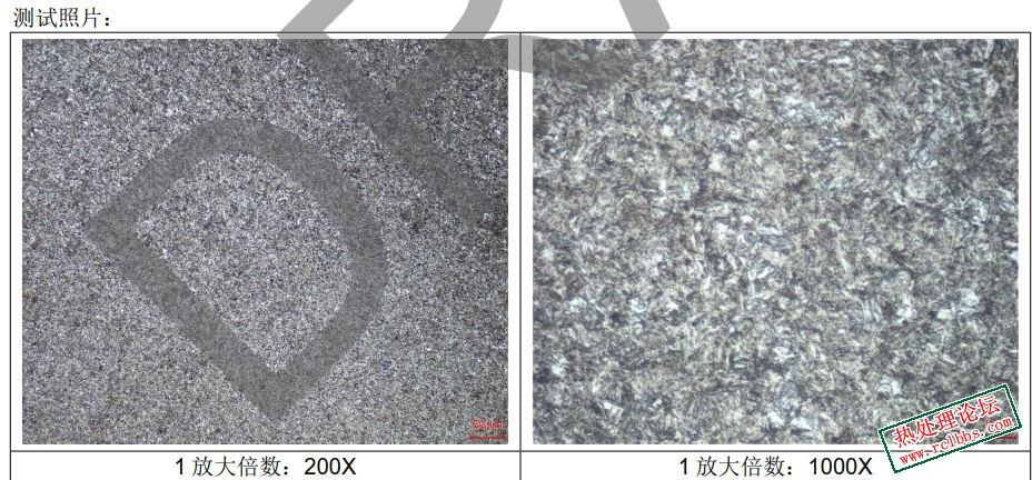

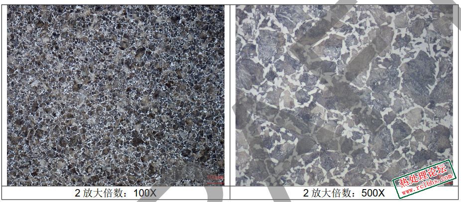

手上有一个产品S45C材料
外径15mm的短轴,长60mm
要求芯度HRC15~25
表面高週波处理HRC52,深度1mm
现我们工艺是:订调质材料,再经过CNC加工,委外作高週波处理,最后大外径研磨(预留0.05mm研磨)
现作金相图片如下,请帮看一下,这个金相图片是否表面热处理是均匀的。(因本人是搞CNC的,对这块不是很熟悉)

    你这个基体可能是调质料,也有可能是热轧料。因为根据芯部组织是无法完全确认的。这个材料油淬火调质实际上经常调不起来的。
    建议你在高频区域后面0.5-1.0mm的位置拍摄金相图片,然后再和芯部对比,这样子就能确认是否经过调质。

不理解你所问的问题,如果你只是问高周波淬硬层是否均匀,从图片看是均匀的
签到天数: 881 天
发表于 2023-6-6 10:47:54 | 显示全部楼层
基体调质组织可以参考《GB/T 13320  钢质模锻件 金相组织评级图及评定方法》
感应淬火的可以参考《JB/T 9204 钢件感应淬火金相检验》
1、从第一张图片看感应淬火还算均匀。

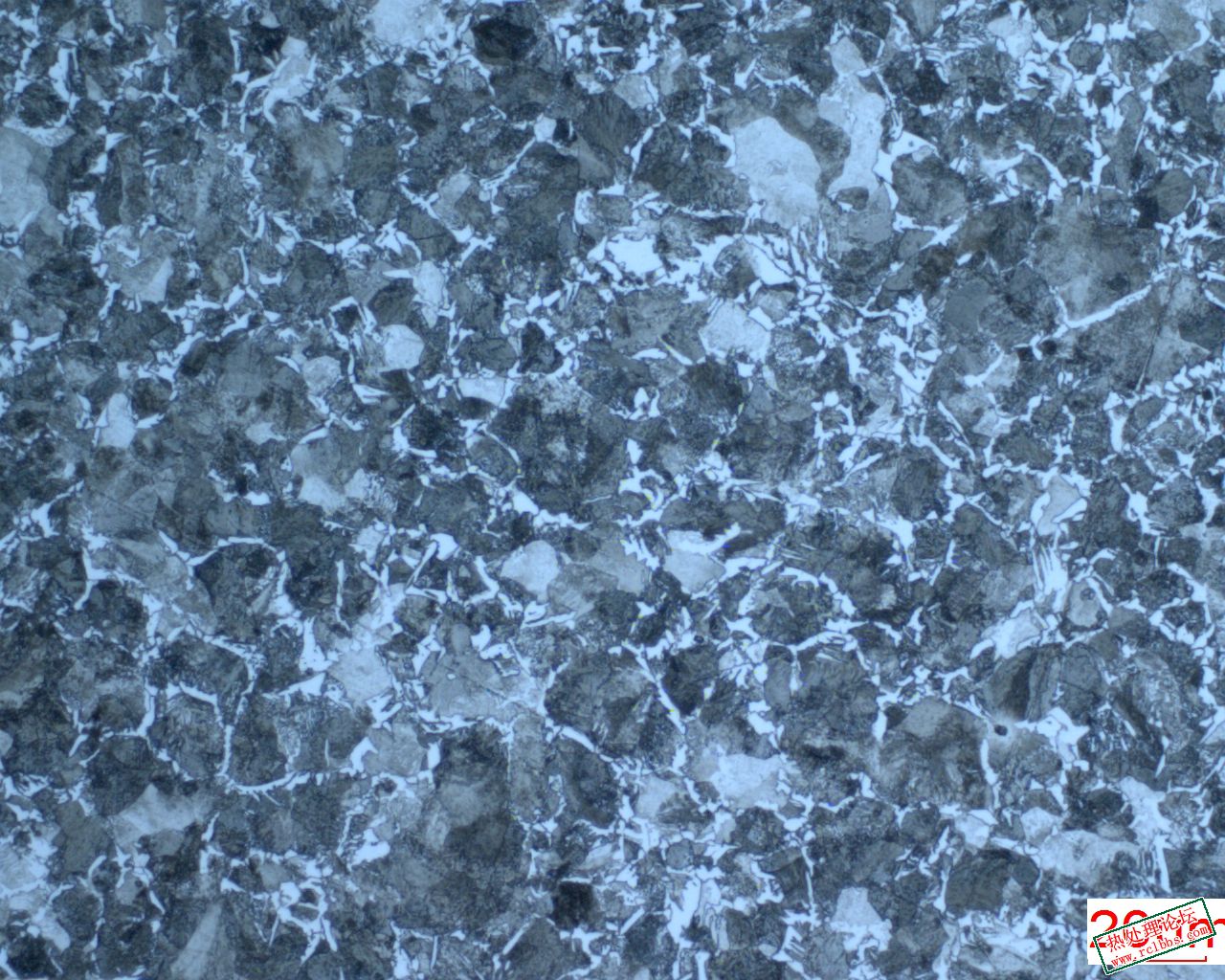

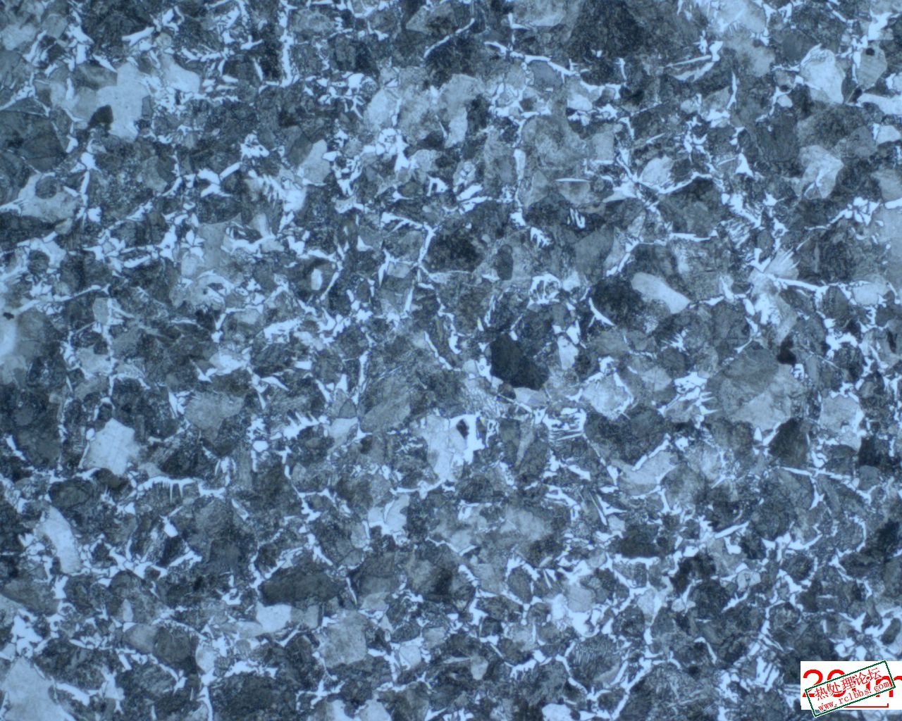

2、看基体的话,只看硬度HRC15-25,这个本身就是问题,HRC的定义范围是20-70。你说是调质状态,对于这种材料和尺寸,芯部是可以淬透的,芯部组织应该是回火索氏体,而你这个应该是热轧态的铁素体+珠光体,明显没有进行调质,所以3楼说你被忽悠了~

芯部素材不是合理的调质组织,素材可能做了热处理但是没调质上。

看了一下标准,调质处理的金相应为索氏体+铁素体,  我这个芯部是珠光体+铁素体?
可能真的是热轧钢棒/或是冷抽料出货时的状况吧。
签到天数: 881 天
发表于 2023-6-15 08:31:44 | 显示全部楼层
可能真的是热轧 ...
23HRC的话 这种材料热轧可能到不了这个硬度吧,是不是冷拉,可以看一下轴向(长度方向)的组织有没有明显塑性变形就可以判断了。
至于到底有没有调质,就像dzkyx1314说的那样,可以看一下次表层、也就是高频热影响区后面1mm左右的组织。
如果确实调质了,这个材料这个尺寸 即便选择的淬火介质不是很合理,造成有效调质组织深度不是深的情况下,2mm左右的次表层组织和芯部组织还是应该有比较明显的区别的。
