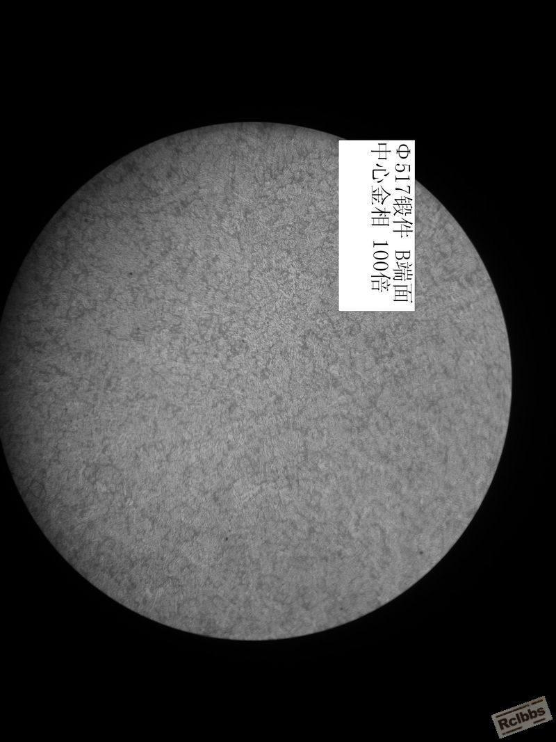

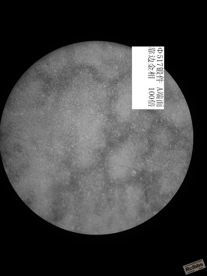

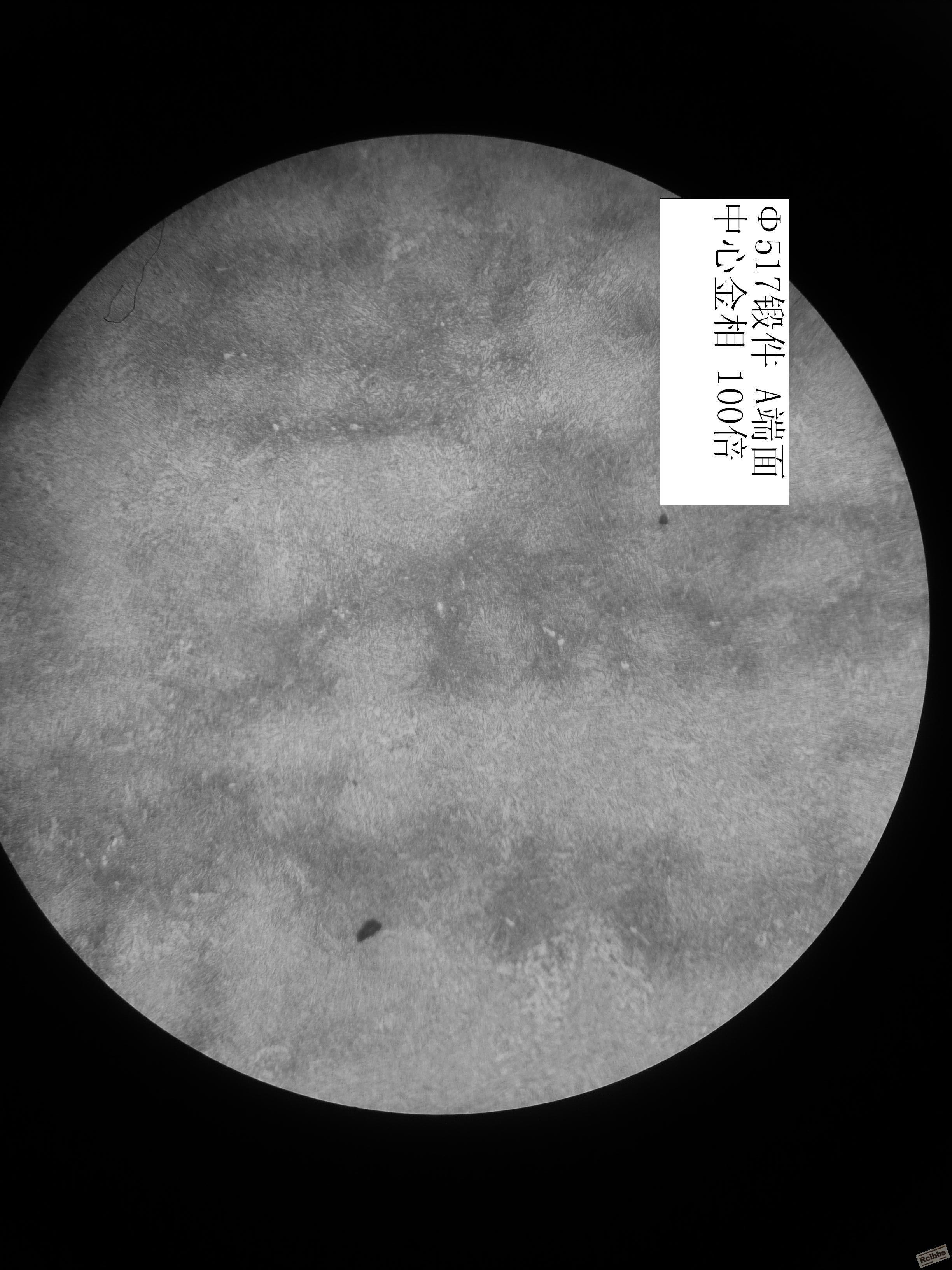

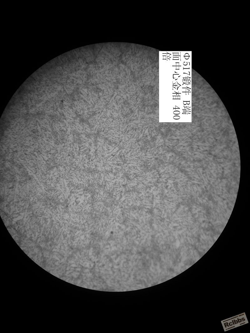

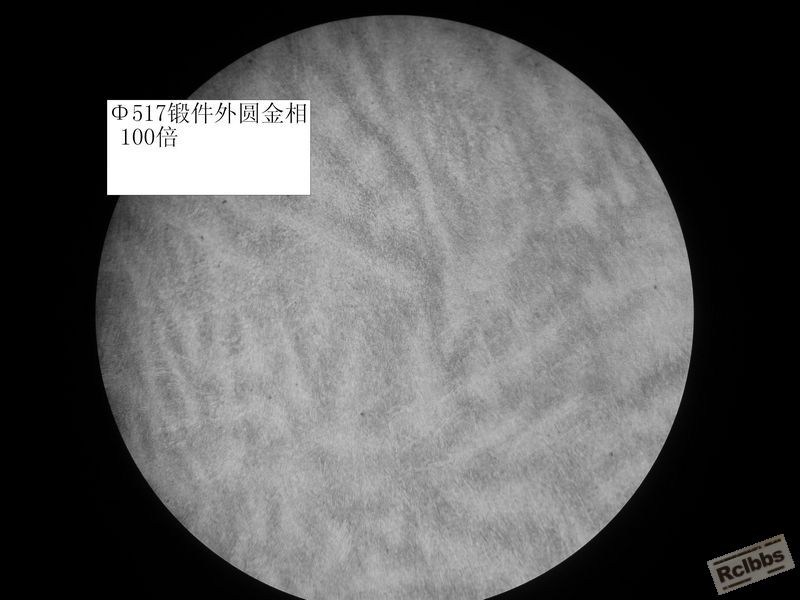

H13钢锻件.听说是经过反打的.为什么一个模坯上出现不一样的组织
发表于 2010-4-3 20:05:51 | 显示全部楼层
再怎么打也不能消除成分偏析

从照片上看组织不好是炼钢浇铸(树枝状结晶)造成的,成分偏析严重,两端不 同可能是模铸坯。此情况锻造难以解决,建议用高温扩散退火处理。
签到天数: 200 天
发表于 2010-6-6 12:33:56 | 显示全部楼层
支持4楼分析意见
发表于 2010-6-6 12:56:29 | 显示全部楼层
冶金质量不良,偏析所引起。建议先扩散退火,再经有效地锻造,应该有一定的改善。
签到天数: 1505 天
发表于 2010-6-7 06:52:05 | 显示全部楼层
同意楼上的主张,采用高温扩散退火处理,其扩散退火温度为1250度左右.
