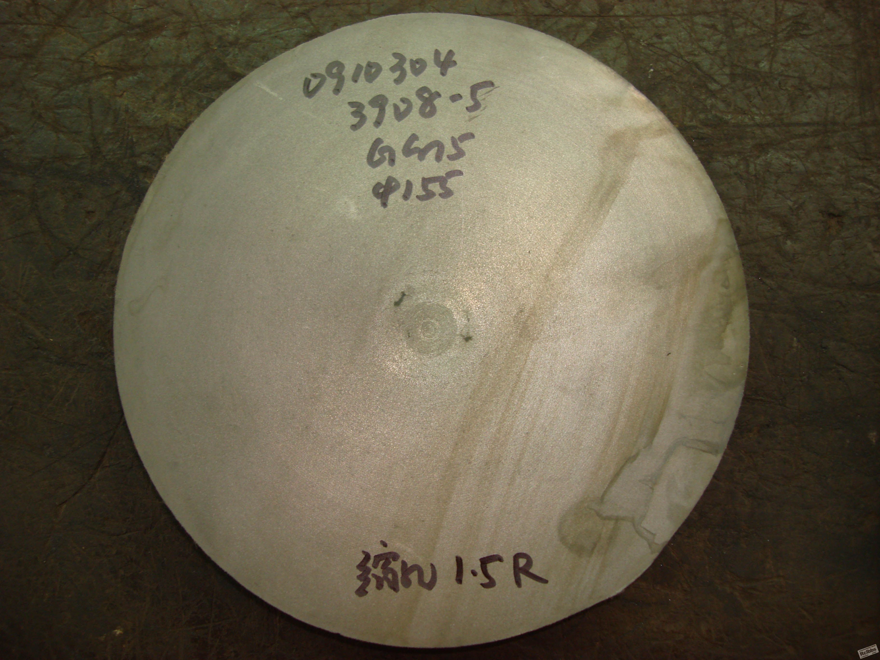

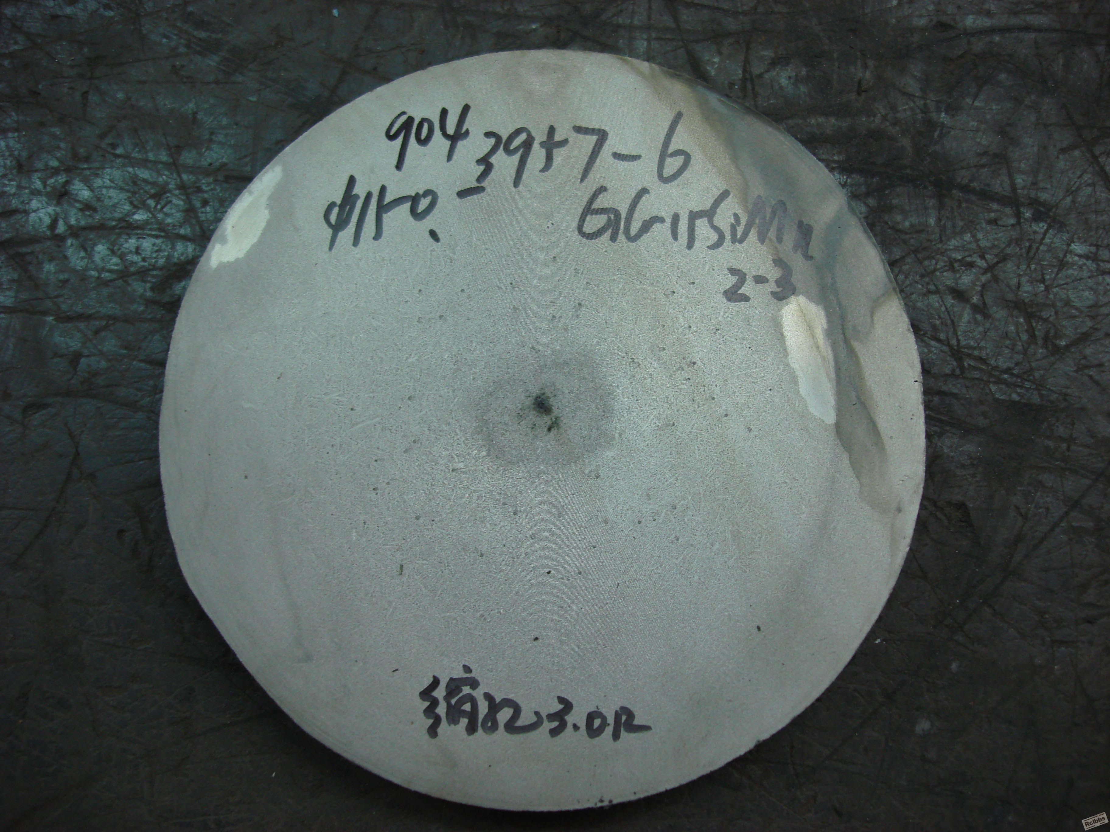

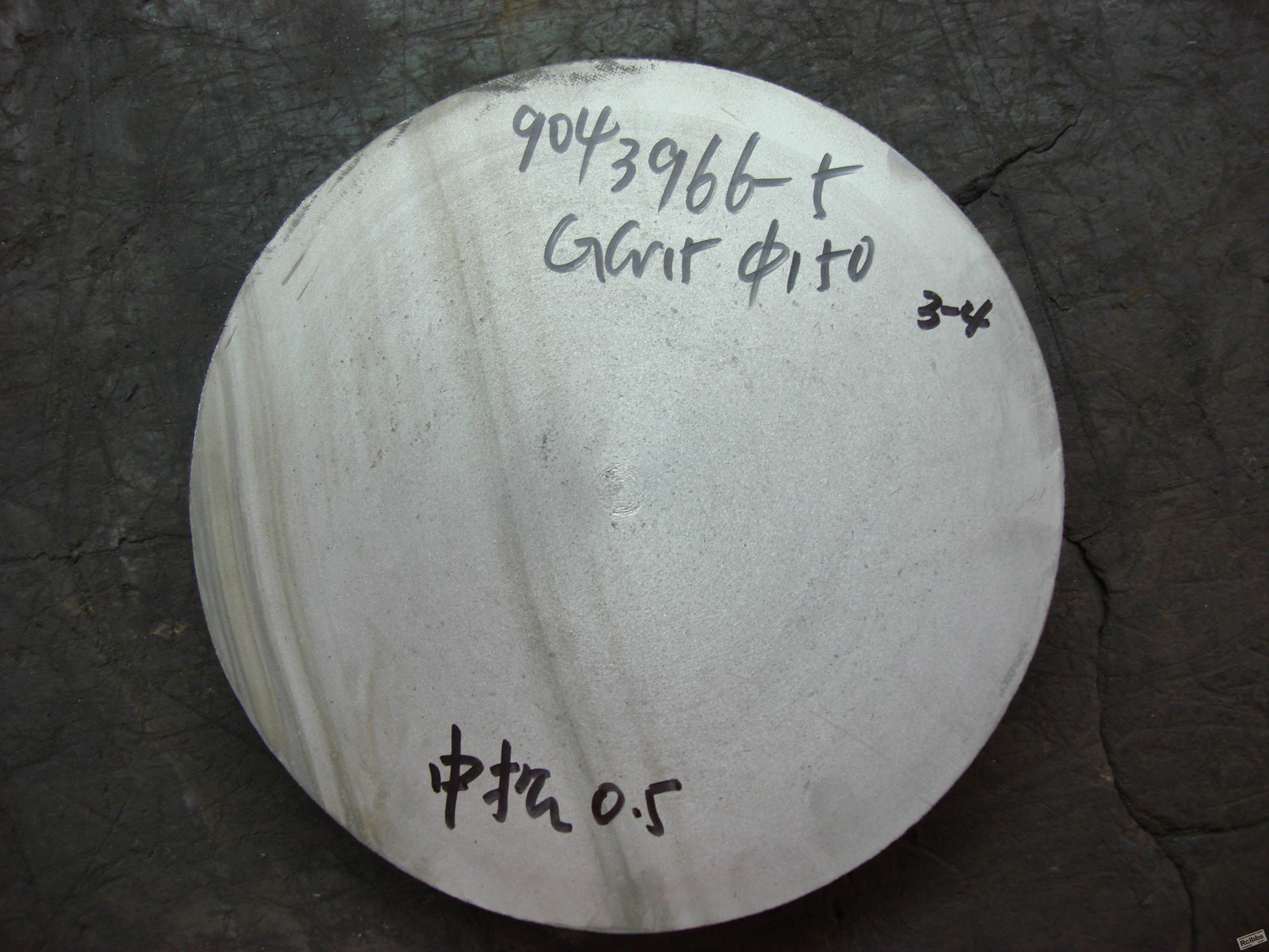

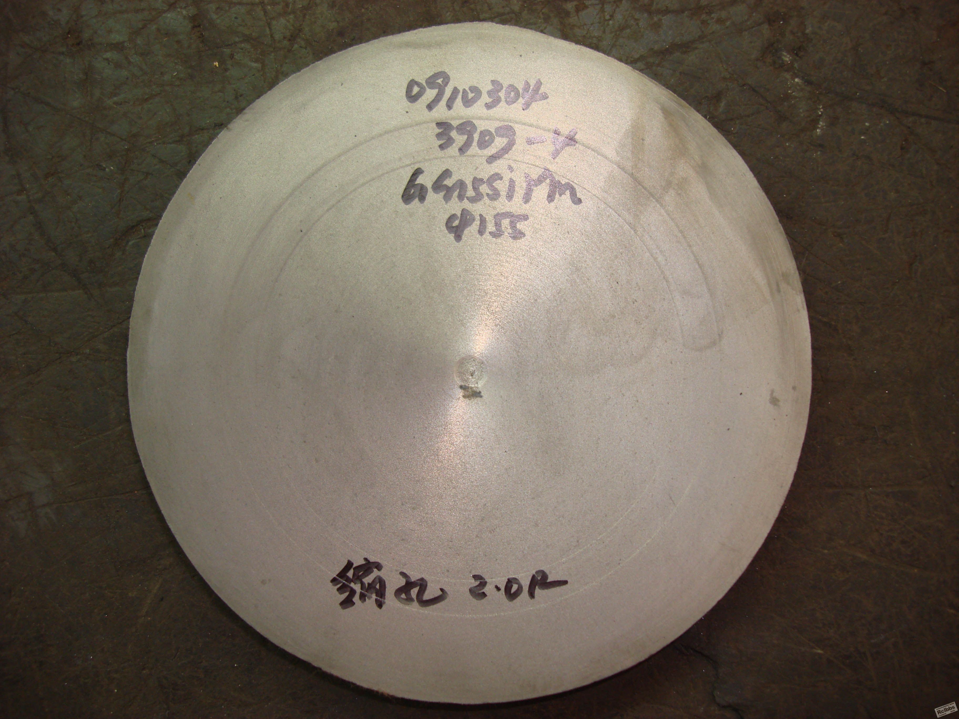

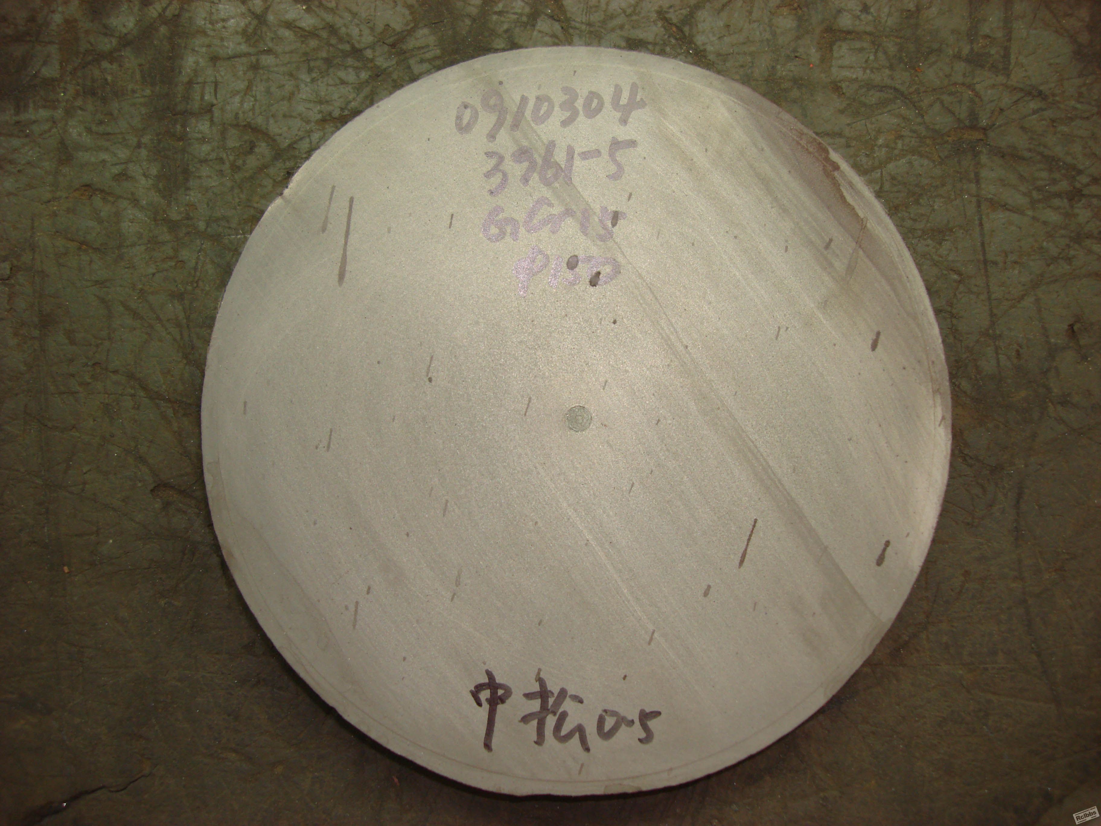

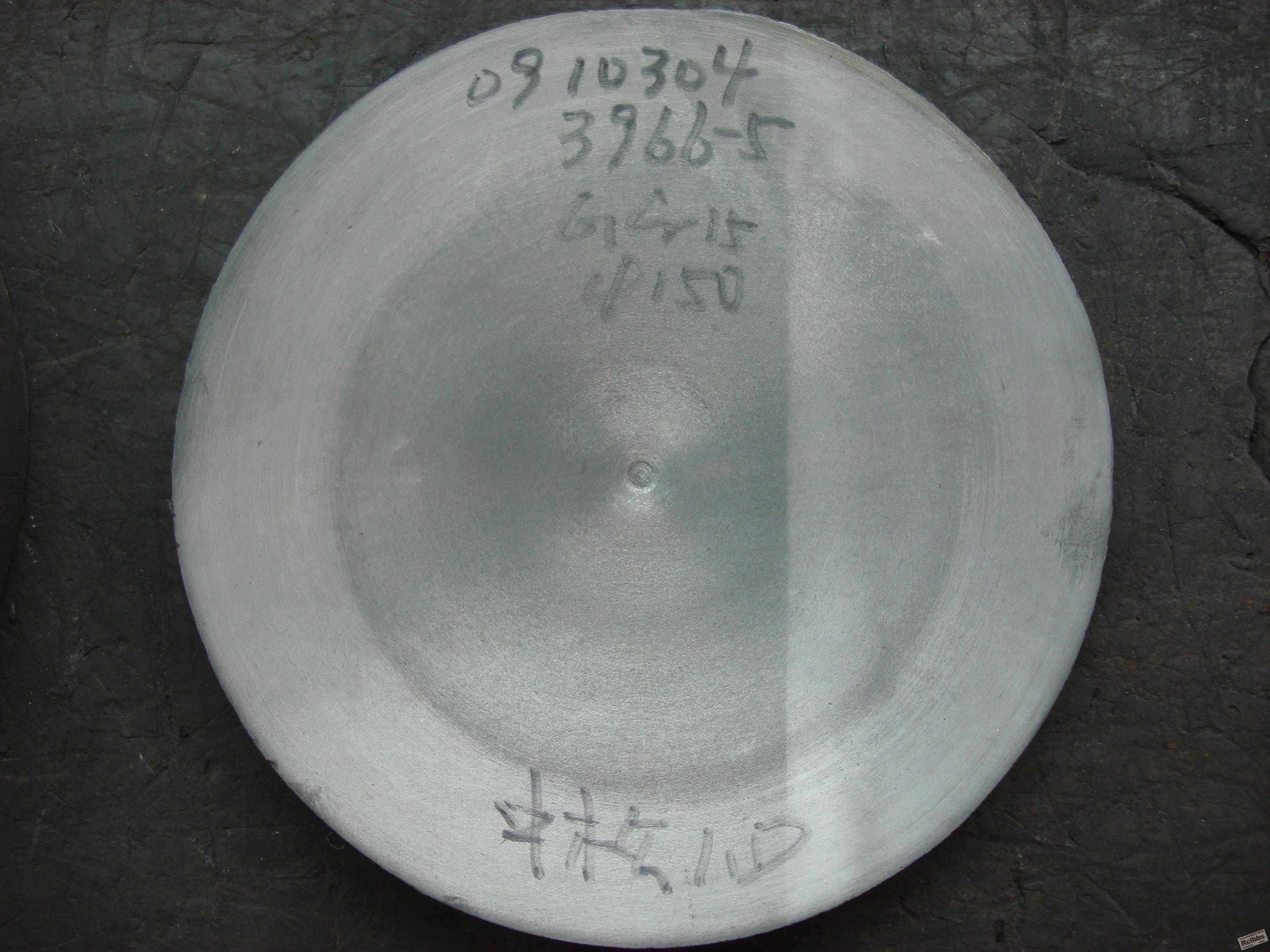

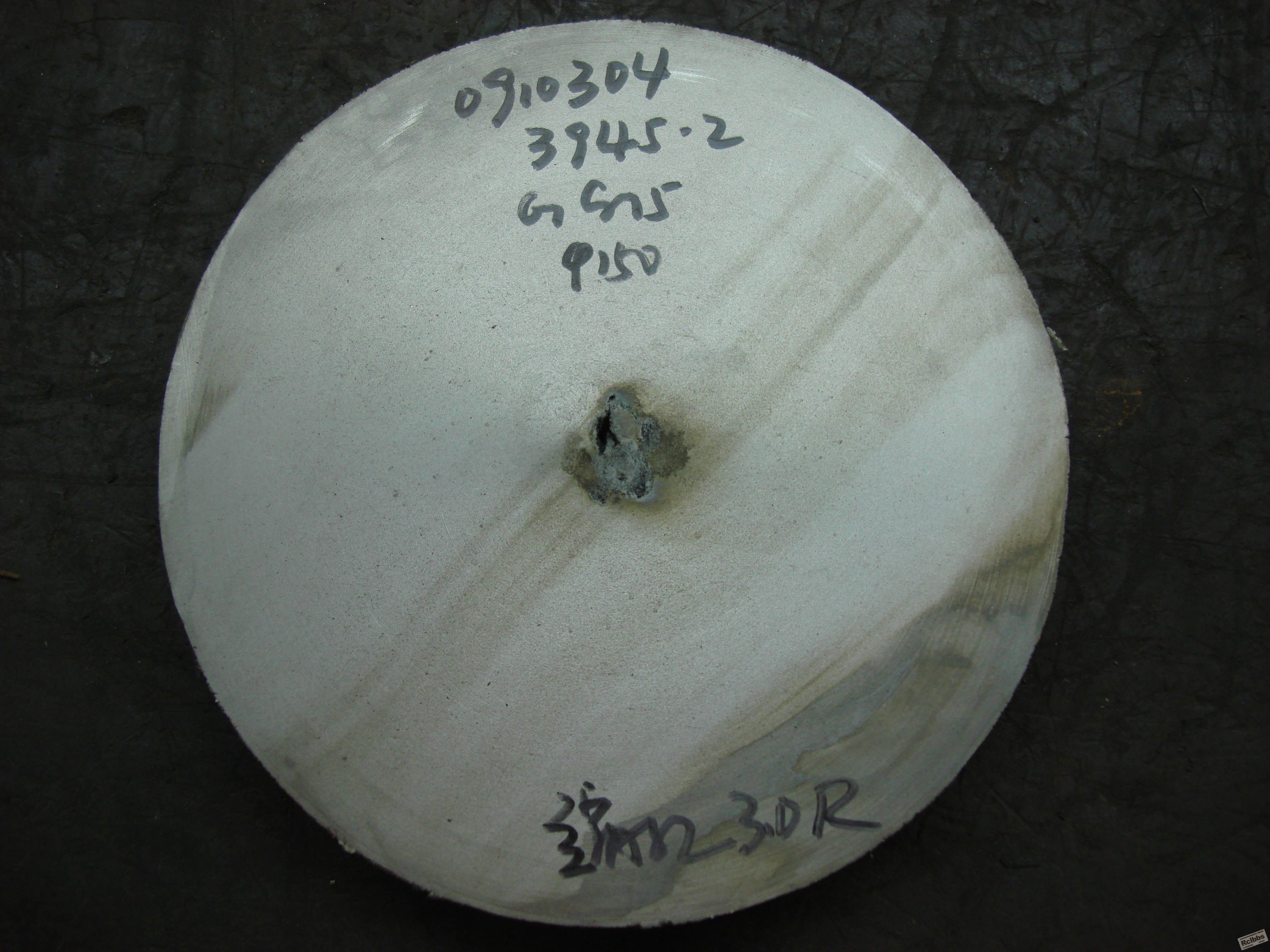

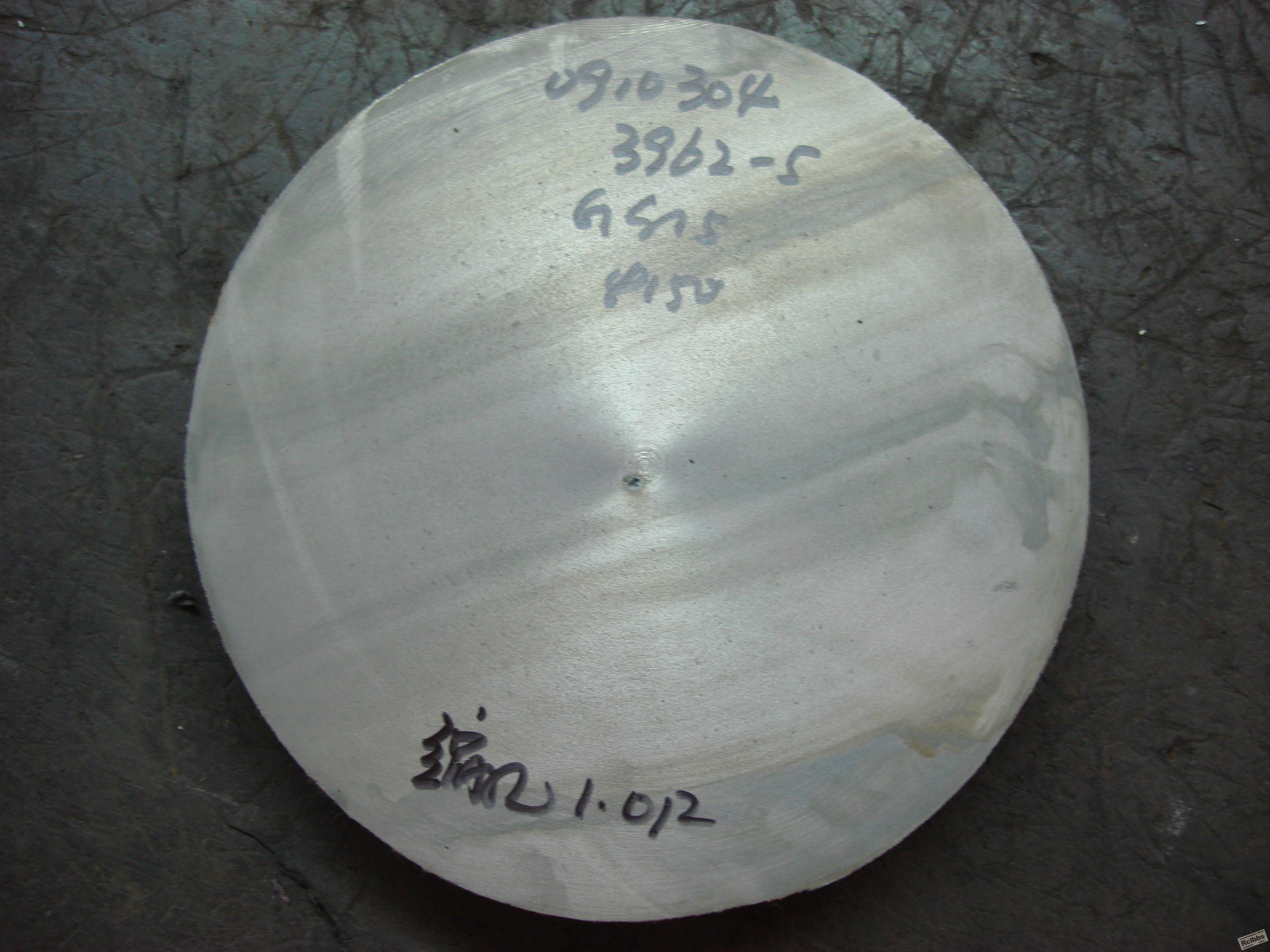

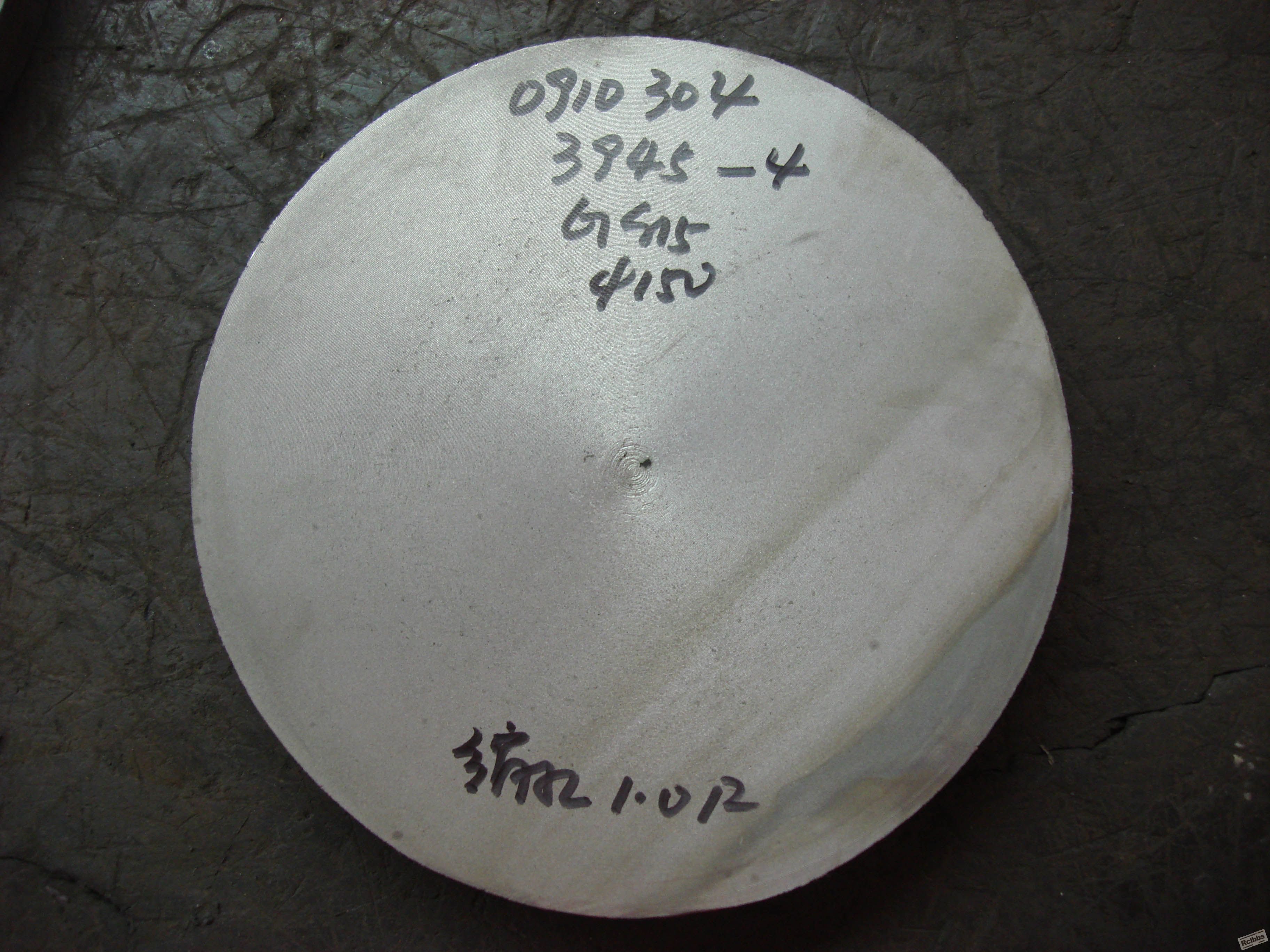

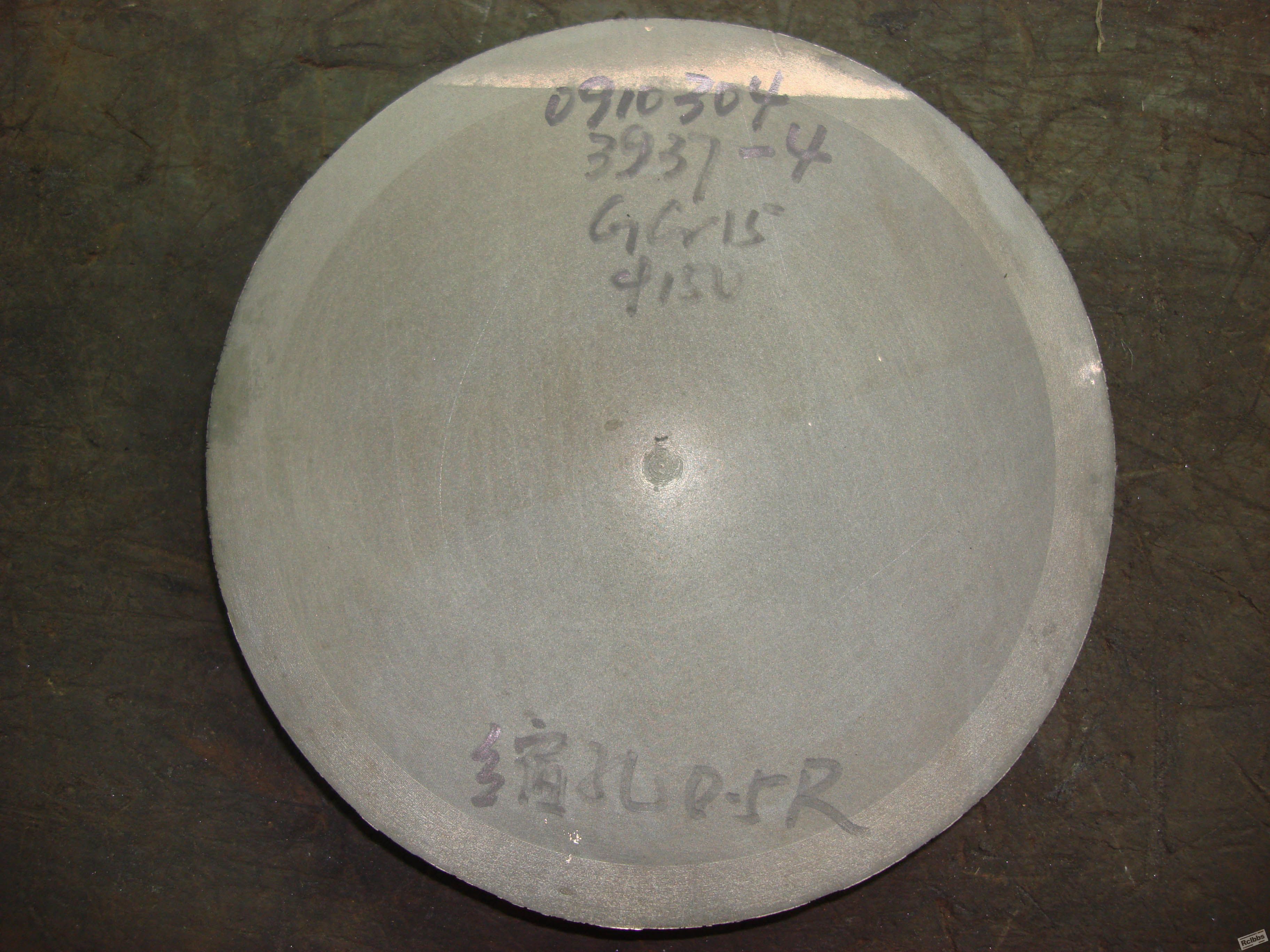

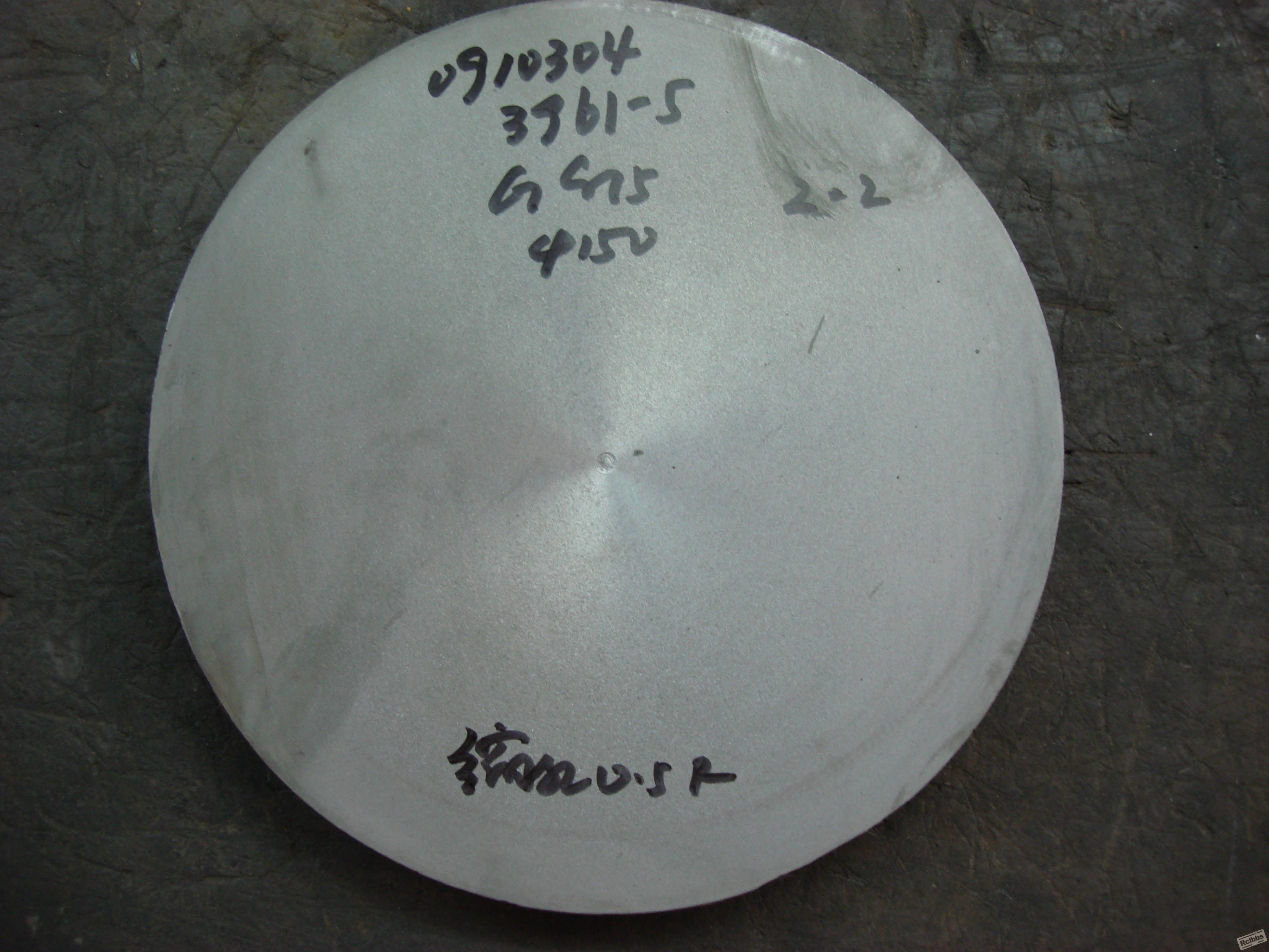

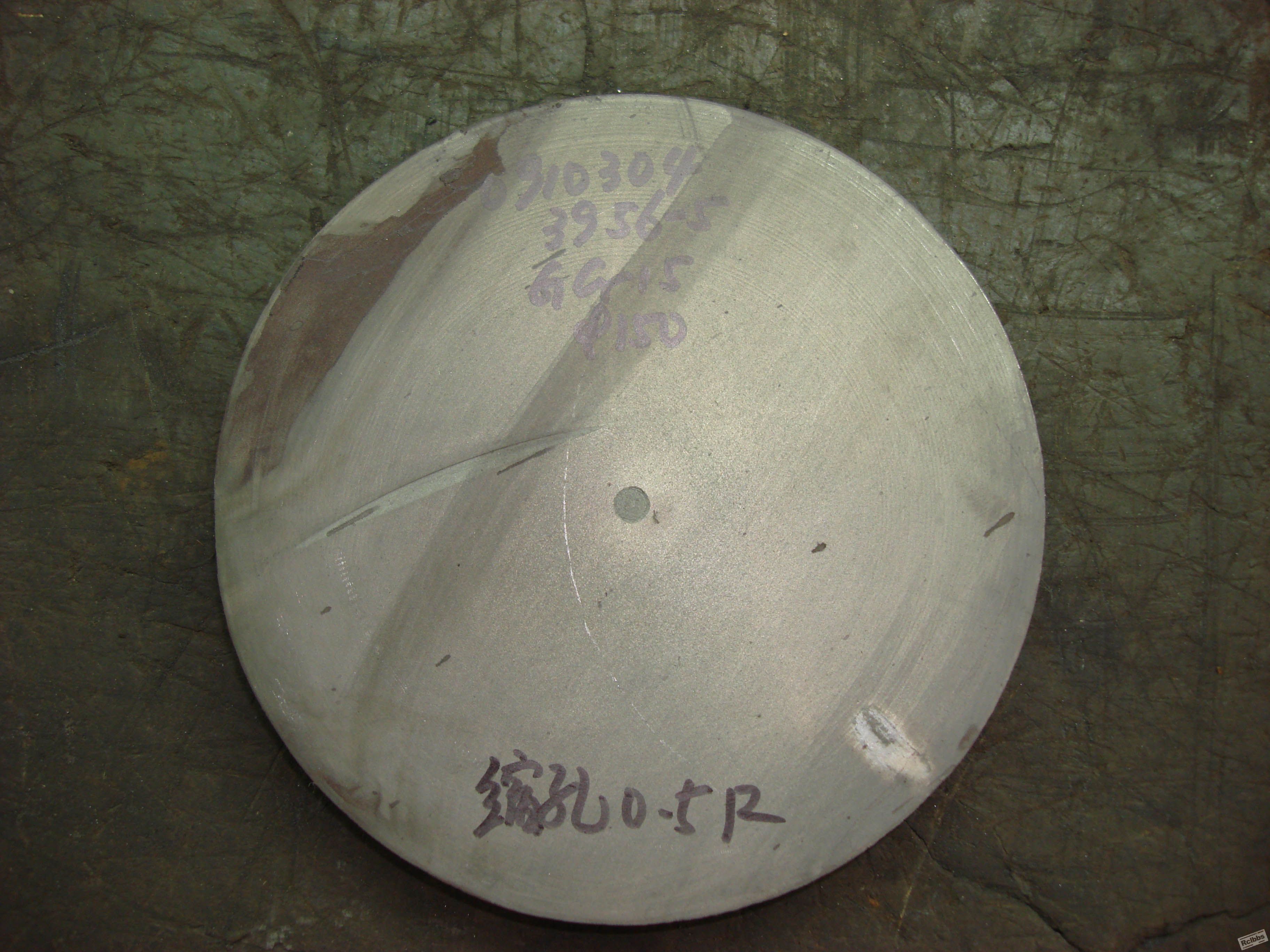

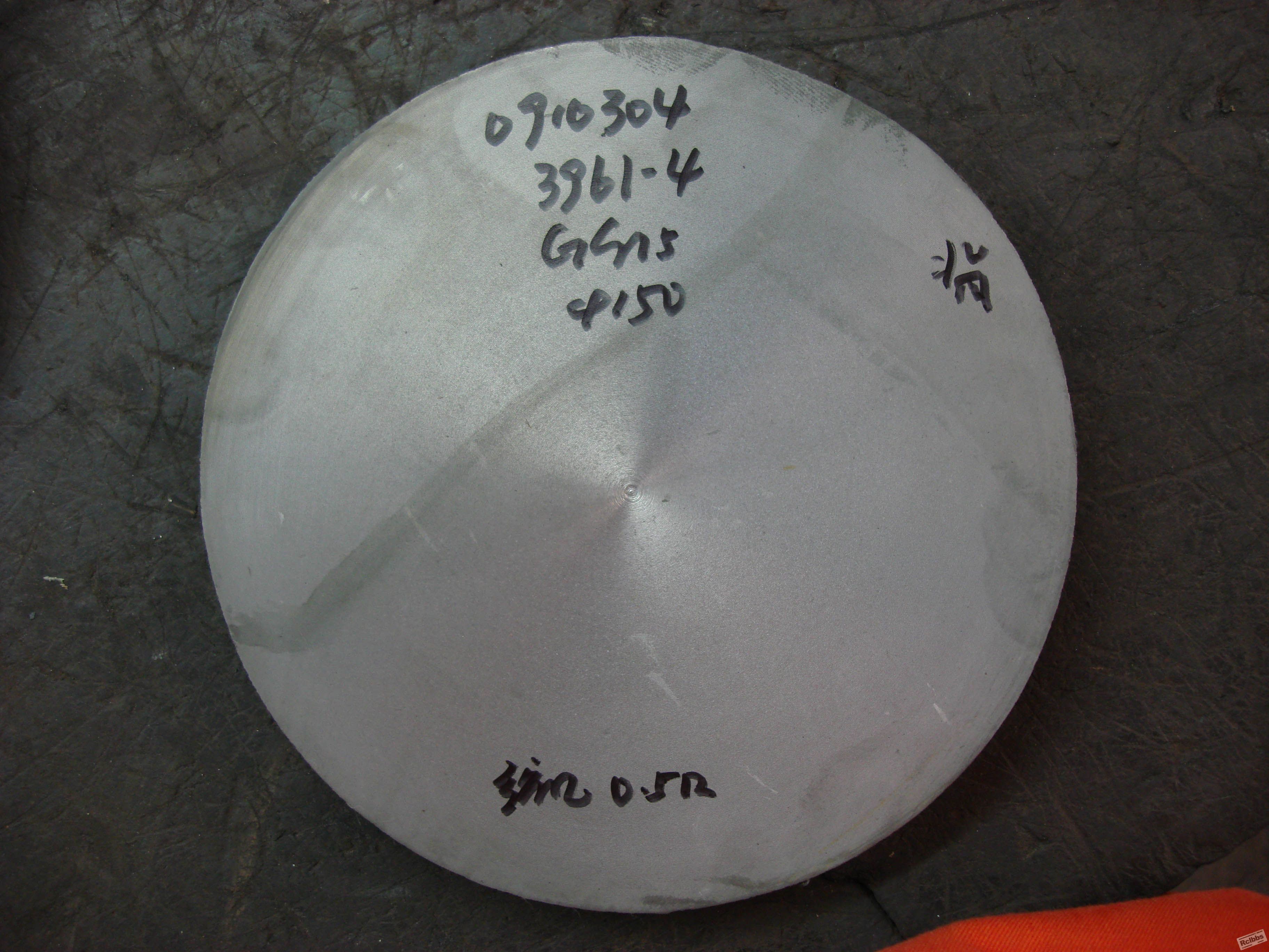

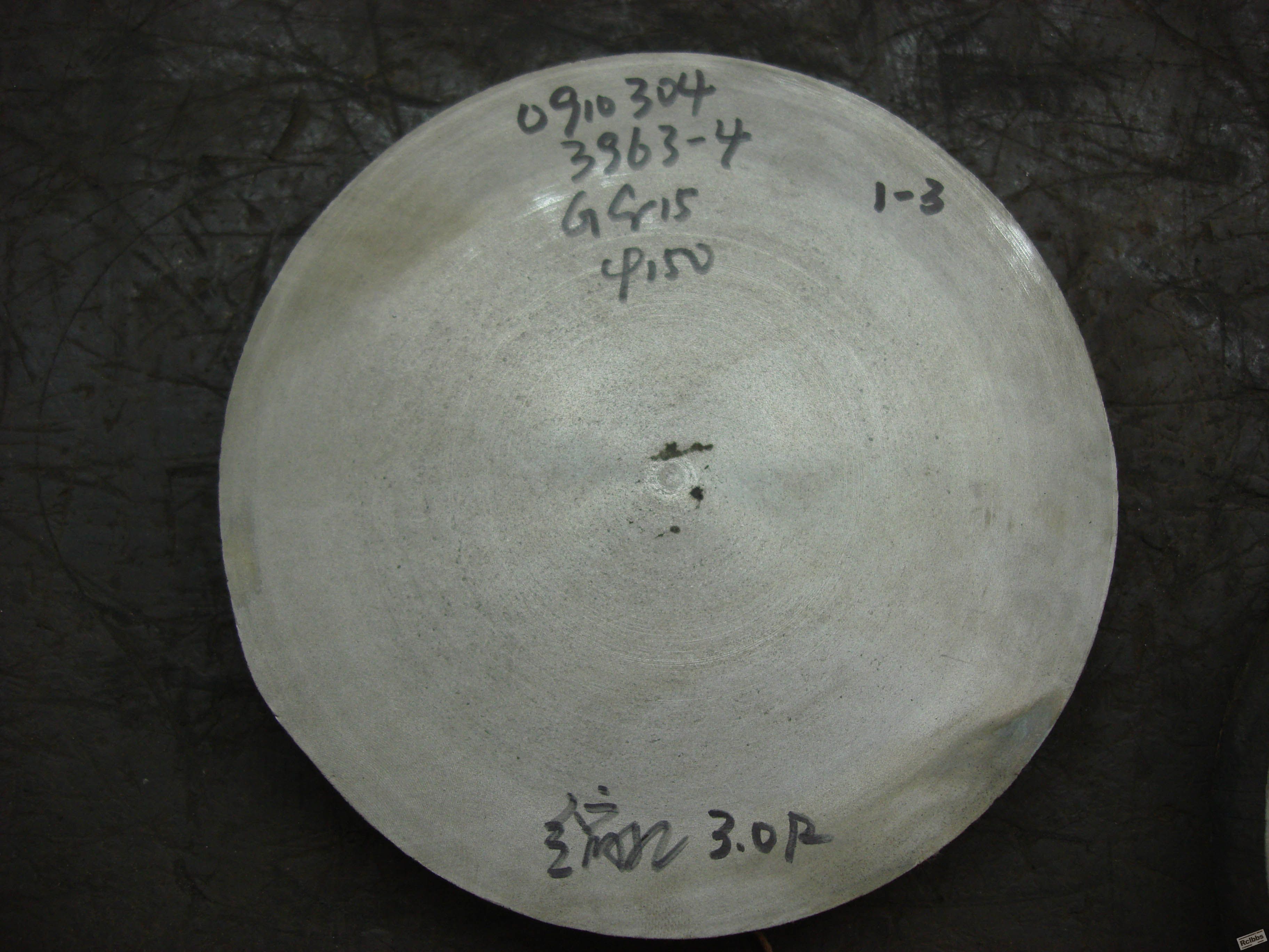

随便收集了一些缩孔的低倍图片,发来大家看看
这些都是轴承钢实际生产中,探伤不合后解剖取料的低倍图片。前几年此类废品大量出现。我们分析其产生的原因是压缩比小,因此类缩孔大量发生于140以上圆材及150方坯(150圆材尤其严重),同一炉钢生产小规格圆材没有出现这种废品,而这些出现缩孔的钢材通过改轧更小规格(60圆以下)的圆材,探伤合格,即这种缺陷又消失了;同样,有伤的150方坯供下工序轧制盘条和小棒亦合格。缩孔后标明R即为了与真缩孔区分。在不能改变原始锭型的基础上,我们稍改进了压下规程,控制了开轧温度(降低轧制温度),(当然了,生产工艺试验摸索快一年了),现在基本消除了这种缺陷。虽然解决了这个问题,但现在有些解释不通,因原始锭型没变,成品规格没变,其压缩比亦没变,那请问这种缺陷出现的原因是什么?请大家讨论下。

 楼主| 发表于 2010-4-5 15:21:28 | 显示全部楼层
为什么看不到图片啊?
 楼主| 发表于 2010-4-5 15:48:28 | 显示全部楼层
呵呵 ,终于弄好了  图片还算清晰吧(看大图在图片上点一下 ),大部分是砂轮片切的,有脏东西

发表于 2010-4-5 20:09:48 | 显示全部楼层
请问:是热酸洗还是电解酸洗?
签到天数: 40 天
发表于 2010-4-5 20:34:11 | 显示全部楼层
这些个是怎么腐蚀的呢,我刚入门。用1:1的盐酸水溶液,做出来几乎全黑了。高手帮下指导下啊
发表于 2010-4-5 20:37:08 | 显示全部楼层
要问与6楼同样的问题,是哪种酸洗方式,好像看得不是很清楚,好像就只是切过的没有洗一样。
发表于 2010-4-8 22:30:22 | 显示全部楼层
应该是还没有酸洗过吧。不妨试下热酸洗。
 楼主| 发表于 2010-4-12 20:21:21 | 显示全部楼层
经过酸洗了的,工艺盐酸(浓度不清楚),温度80-90度酸洗的
我看他们就是一个大锅,里边放一堆试料在煮
发表于 2010-4-13 16:24:06 | 显示全部楼层
是中心疏松现象,不过呢样品出来还得清洗干净为好,不然影响查看缺陷
 楼主| 发表于 2010-4-13 22:55:26 | 显示全部楼层
实验室那帮人,试样太多了,每个试样最多看10秒就PASS了,合格与不合格就在他大笔一挥之间,他还管那么多?
发表于 2010-4-14 09:02:24 | 显示全部楼层
不错,就是清洗的不是很干净。
发表于 2010-4-14 22:02:46 | 显示全部楼层
应该是说腐蚀的效果一般,腐蚀的程度不够,清洗的也不干净。楼上有个问发黑的,是腐蚀的时间长了。
发表于 2010-4-15 16:30:22 | 显示全部楼层
这么大的轴承钢,不只是干什么用的?中心缩孔是不是合格,看制作工艺是否能切除。中心疏松0.5,1.0应该是合格的。照片没发错,欢迎多发探讨。
 楼主| 发表于 2010-4-15 20:17:34 | 显示全部楼层
回复楼上 缩孔是整支钢材断续的,一般如果只有两头有的话,我们都会切除后重新探伤确认,这些都是整支钢材断续的,只有判废或改轧。中松0.5,1.0是合格的
