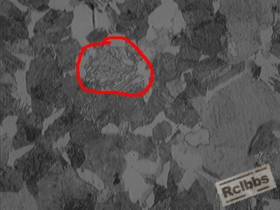

材料:40Cr
处理方式:正火
这块材料是不是过烧了?
400X
请问圈出来的是什么组织
发表于 2010-4-13 16:00:04 | 显示全部楼层
个人意见是 过烧了 ,不知工艺温度和保温时间是怎样的

发表于 2010-4-13 16:56:06 | 显示全部楼层
不记得了?那你好好的回忆录吧,这样一来怎能好正确的判断呢,看来要从新处理吧
关于是否过烧问题,可能是我错误,对与过烧和过热两个概论没有领会到位,不对的地方大家多指点
发表于 2010-4-13 18:24:02 | 显示全部楼层
没有过烧吧?过烧了吗?
发表于 2010-4-13 18:30:31 | 显示全部楼层
应该没过烧
发表于 2010-4-13 18:37:19 | 显示全部楼层
我看不出过不过烧,过烧从哪些方面看呢?

发表于 2010-4-13 19:59:04 | 显示全部楼层
没有过烧,过热是有点,晶粒比较粗大.

发表于 2010-4-13 23:30:16 | 显示全部楼层
回复 1# pk595491537
    得区分下过热与过烧的概念了
过烧晶间溶化特征完全没有

发表于 2010-4-14 08:55:02 | 显示全部楼层
拍摄照片的地方没有过烧,正火组织,铁素体+珠光体+少量贝氏体组织。
总体来说做的不错。
发表于 2010-4-14 09:01:30 | 显示全部楼层
没有过烧吧,比较正常。
发表于 2010-4-14 09:24:42 | 显示全部楼层
不知道你的工艺如何,我本人认为保温时间过常。。

发表于 2010-4-14 11:34:32 | 显示全部楼层
从你的图片上没有发现任何过烧的迹象。

发表于 2010-4-15 07:46:04 | 显示全部楼层
组织正常,没有过烧
发表于 2010-4-15 16:30:14 | 显示全部楼层
没有过烧啊,也没看出晶间烧熔现象。
 楼主| 发表于 2010-4-15 16:36:59 | 显示全部楼层
回复 11# 天天小非
    请问小非老师红圈里的是什么组织? 怎么和其他的地方不一样, 为什么会出现这种现象
发表于 2010-4-16 07:50:47 | 显示全部楼层
回复 20# pk595491537
    属于粗片状珠光体
