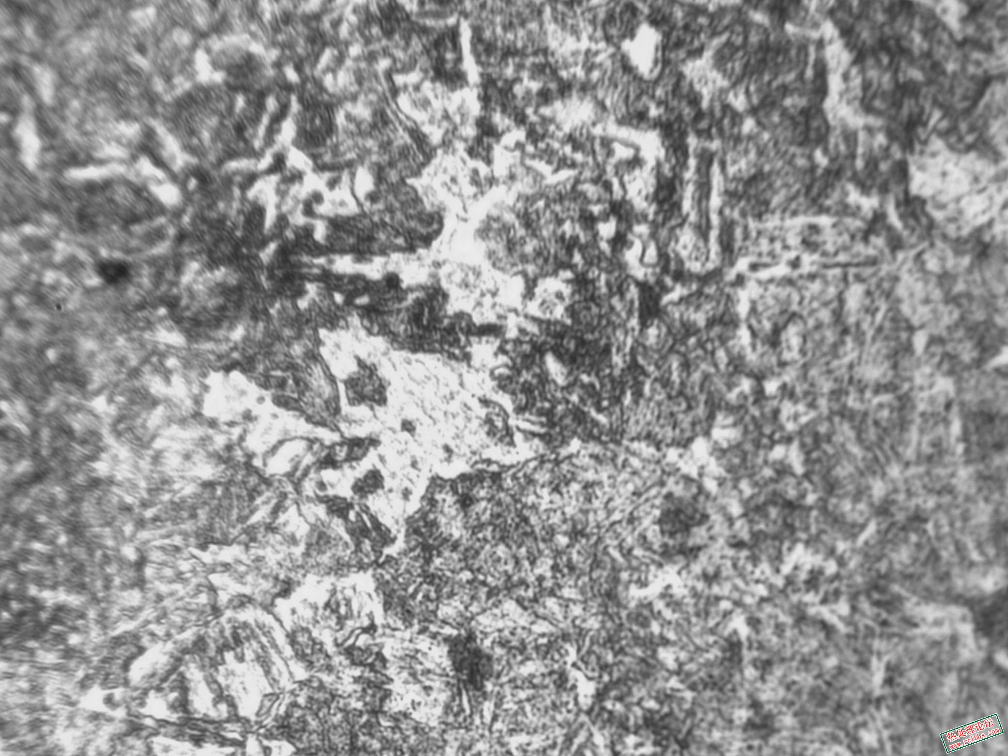

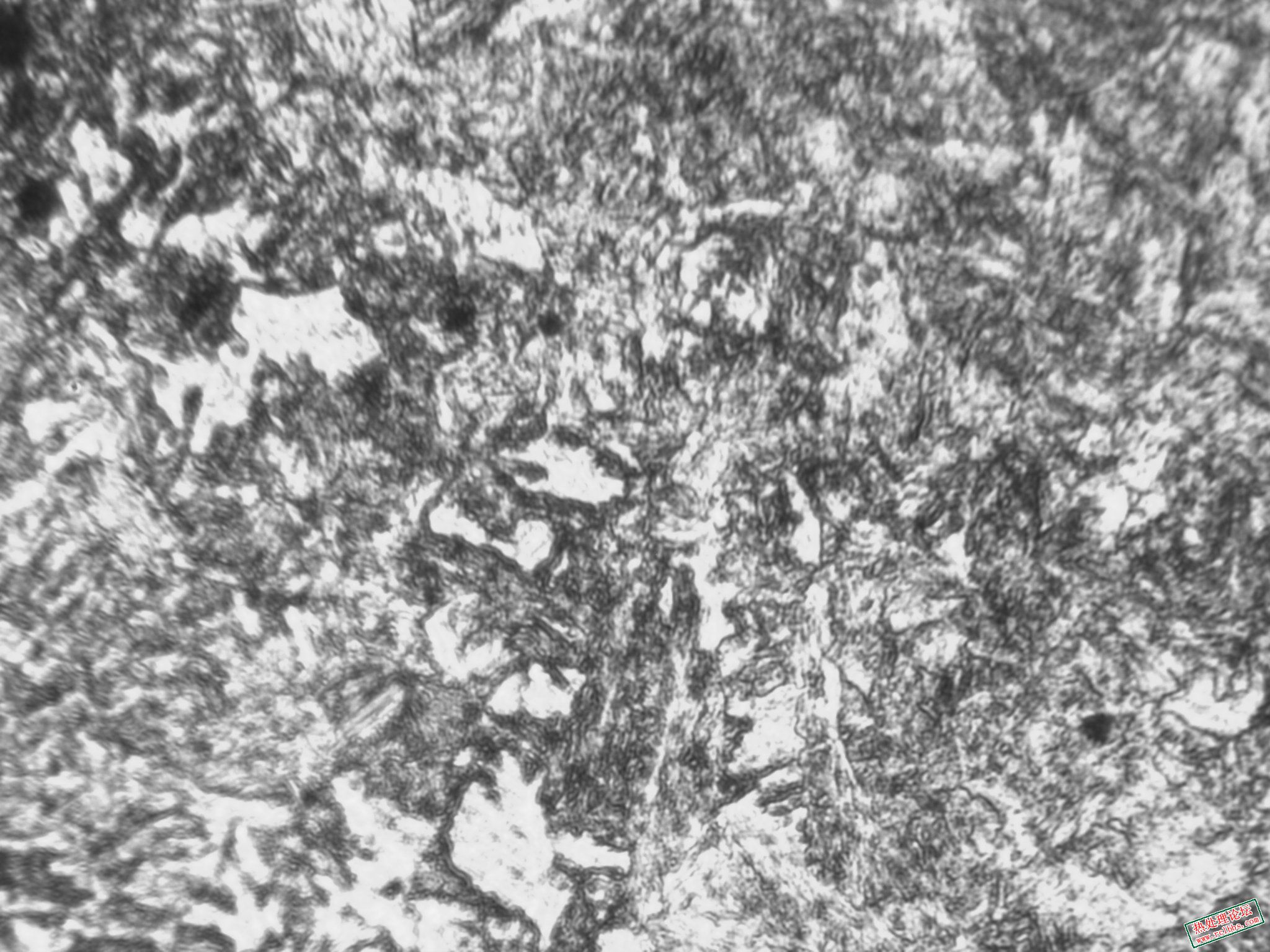

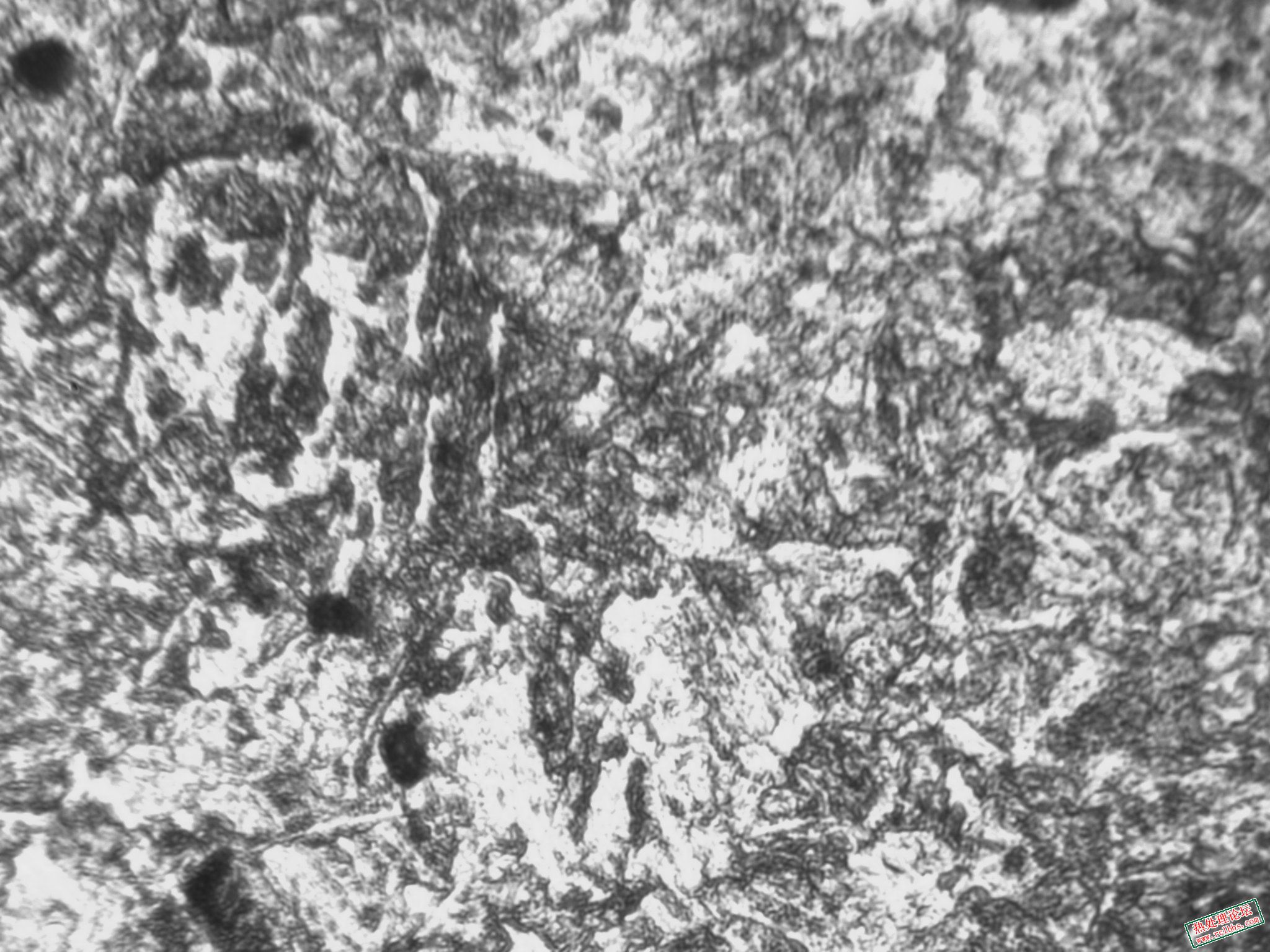

各位大侠们帮忙看看什么原因造成的?什么组织?
40Cr
40Cr
40Cr
40Cr
40Cr
40Cr
签到天数: 899 天
发表于 2023-7-17 16:40:57 | 显示全部楼层
正常的调质状态组织。回火索氏体。之所以看上去差别大是因为原 材料的原因
签到天数: 127 天
 楼主| 发表于 2023-7-18 09:04:12 | 显示全部楼层
收到,谢谢对调质组织的情况回复!
签到天数: 899 天
发表于 2023-7-18 09:19:42 | 显示全部楼层
雾里看花 发表于 2023-7-18 09:04
收到,谢谢对调质组织的情况回复!
还是几个呈现三角形的小黑块,是你腐蚀上出了问题。
签到天数: 127 天
 楼主| 发表于 2023-7-18 09:23:13 | 显示全部楼层
我也发现看小黑块,但不知道是怎么造成的?
是腐蚀时间过长了吗?还是什么原因?
签到天数: 646 天
发表于 2023-7-18 10:49:22 | 显示全部楼层
不对吧?组织中有块状铁素体,淬火加热温度不够。
签到天数: 1152 天
发表于 2023-8-10 11:11:11 来自手机 | 显示全部楼层
这个组织是铁素体+回火索氏体吗
签到天数: 1152 天
发表于 2023-8-11 07:50:55 来自手机 | 显示全部楼层
请告知材料尺寸和淬火条件
签到天数: 554 天
发表于 2023-8-11 09:30:01 | 显示全部楼层
组织照片清晰度不够,看着粒贝组织好像也有,建议重新拍照
签到天数: 127 天
 楼主| 发表于 2023-8-11 09:39:35 | 显示全部楼层
是腐蚀时间长了吗?还是清洗不好?
签到天数: 127 天
 楼主| 发表于 2023-8-11 09:41:09 | 显示全部楼层
转到电脑上感觉就是不太清楚了。请问粒贝组织是怎么产生的?
签到天数: 899 天
发表于 2023-8-11 10:00:01 | 显示全部楼层
雾里看花 发表于 2023-8-11 09:39
是腐蚀时间长了吗?还是清洗不好?
试样或者镜头上有脏东西
签到天数: 554 天
发表于 2023-8-11 10:39:11 | 显示全部楼层
淬火时冷速不够。。。。
签到天数: 1152 天
发表于 2023-8-21 16:48:48 来自手机 | 显示全部楼层
白色是啥组织?大块铁素体?
签到天数: 1000 天
发表于 2023-11-28 08:27:20 | 显示全部楼层
白色的是铁素体,没淬透
签到天数: 449 天
发表于 2023-11-28 09:59:09 | 显示全部楼层
白色应该是铁素体,未溶还是先析?
签到天数: 637 天
发表于 2023-12-9 13:14:33 | 显示全部楼层
这个组织算是热处理意思了下,蜻蜓点水太浮了
签到天数: 1307 天
发表于 2023-12-31 21:51:43 | 显示全部楼层
调质状态组织。回火索氏体+未融铁素体
签到天数: 127 天
 楼主| 发表于 2024-1-1 13:03:07 | 显示全部楼层
热处理胡工 发表于 2023-12-31 21:51
调质状态组织。回火索氏体+未融铁素体
谢谢!请问怎样消除未融铁素体?
签到天数: 1307 天
发表于 2024-1-1 13:34:47 | 显示全部楼层
雾里看花 发表于 2024-1-1 13:03
谢谢!请问怎样消除未融铁素体?
首先看你多少温度,如果温度不够就增加温度,如果温度够 就加长保温时间
