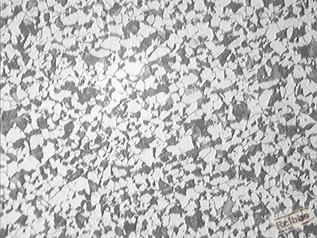

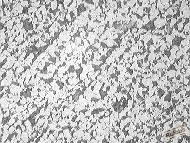

请问下图的带状组织能评多少级,怎么消除带状组织
100X

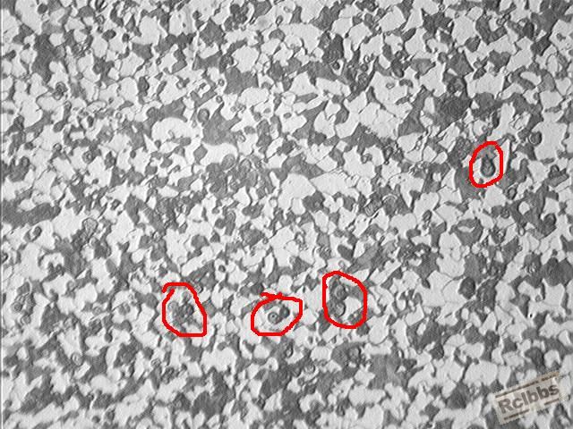

下图红圈里的是什么?是制样出了问题么?
发表于 2010-4-17 08:57:13 | 显示全部楼层
带状没有问题,没有得到贯穿市场的铁素体带。

回复 2# 天天小非
    要求是带状组织小于2级的,这个能评几级?
签到天数: 34 天
发表于 2010-4-17 09:54:08 | 显示全部楼层
按你这个要求,带状组织是合格的。

发表于 2010-4-17 09:54:41 | 显示全部楼层
红圈里的东西是制样酒精不干净引起的。
发表于 2010-4-17 09:58:20 | 显示全部楼层
此带状组织小于2级,合格。

发表于 2010-4-18 12:35:28 | 显示全部楼层
带状是合格的,可能是由于制样的关系,有的图片的铁素体,有方向性。红圈处我认为是制样的问题。

发表于 2010-4-20 13:29:05 | 显示全部楼层
楼主,这几张都很正常啊!

 楼主| 发表于 2010-4-20 15:36:58 | 显示全部楼层
回复 12# lanwenbiao
    没有带状?
签到天数: 46 天
发表于 2010-4-21 12:08:25 | 显示全部楼层
带状是不可能完全消除的啊!
发表于 2010-4-21 13:50:12 | 显示全部楼层
我认为带状小于2级
发表于 2010-4-21 20:26:21 | 显示全部楼层
带状组织按照渗碳钢的标准也是2级
