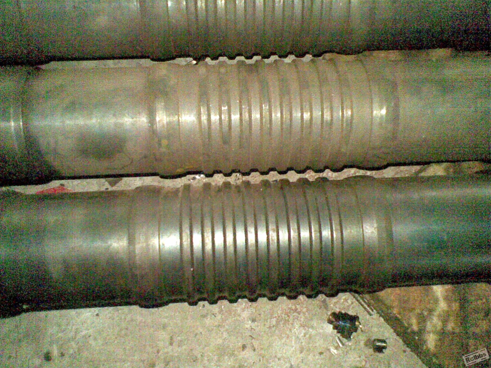

 楼主| 发表于 2010-4-21 18:06:28 | 显示全部楼层
此为高频后的状态
此为高频后的状态
回复 6# 孤鸿踏雪
    材料用的是40CrNiMoA的,做完试验,表面被损坏了,现在需要提高耐磨性和抗挤压能力。请问需如何处理?
发表于 2010-4-21 22:25:03 | 显示全部楼层
再次氮化时选用温度不要超过表淬前的调质回火温度,这样可以保住基体硬度!
但氮化后在满足耐磨性要求的同时,抗挤压能力就不得而知了,硬化层太浅,小心有剥落的倾向,花楞部位可能需要再次表淬。
发表于 2010-4-21 22:30:15 | 显示全部楼层
补充:
渗氮后表淬属复合热处理范畴,因此表淬前的氮化层组织级别不能太差,否则在后续表淬时热影响区有出现微裂纹的可能!

发表于 2010-4-22 09:01:11 | 显示全部楼层
8#  赤槐
     保住基体硬度,也保不住高频硬度了。
发表于 2010-4-22 20:28:41 | 显示全部楼层
回复 11# 孤鸿踏雪
    再次选用合适氮化工艺既可以保证基体硬度也能保住高频后的硬度,因为之前高频后硬度为40--45HRC,氮化后的表面硬度完全有理由高出此范围,保不住高频的硬化层深度倒是真的!呵呵!
发表于 2010-4-23 09:38:23 | 显示全部楼层
12#  赤槐
    那又何必要先进行高频淬火,多此一举呢?
发表于 2010-4-23 17:39:01 | 显示全部楼层
      因为楼主之前把工艺次序搞反了,现在的意思是可否补救一下!
 楼主| 发表于 2010-4-23 17:59:58 | 显示全部楼层
回复 14# 赤槐
    就是因为高频后达不到要求,所以请教各位前辈有什么补救办法的,谢谢各位热心的帮助
发表于 2010-4-23 18:08:10 | 显示全部楼层
那你得把技术要求和产品规格,预处理情况,眼下的工艺余量等等都一一列清楚!坛子里才有人帮你分析看能不能补救!
