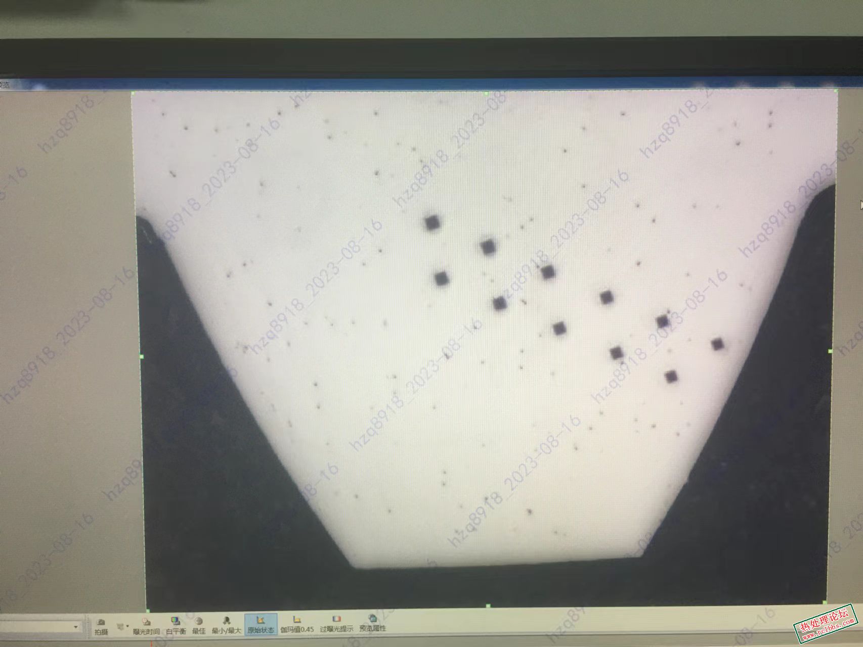

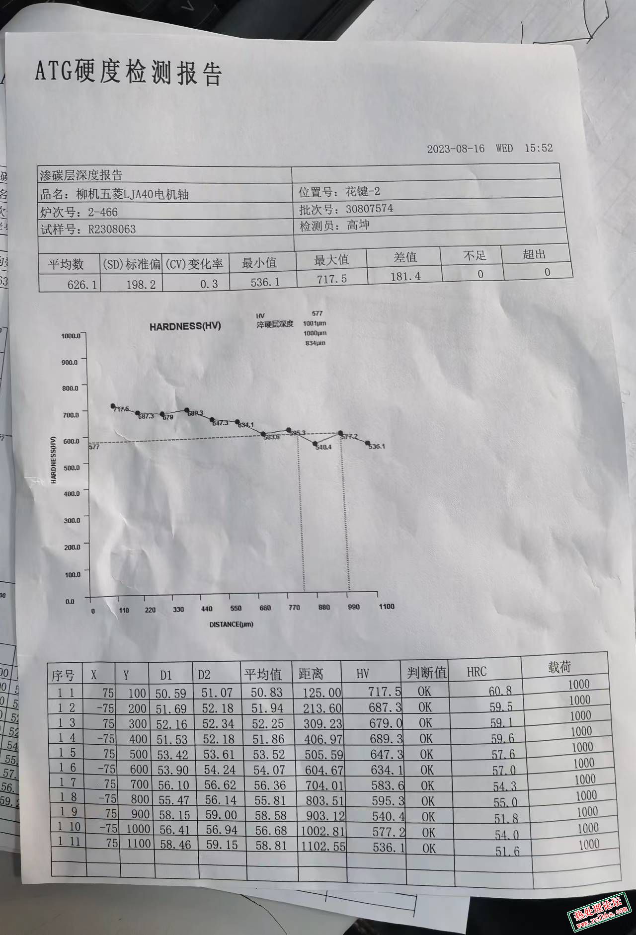

如上图,20CrMnTi电机轴渗碳,检测分度圆出有效硬化层深度,要求0.75-0.95(硬化层分界线54HRC),打硬度时梯度线不正常,强渗160min+1.0,扩散90min+0.75,这种有效硬化层渗如何判定,工艺怎么调整才能避免呢?

      以最后一个大于分界线值为准,其实这种情况在渗碳淬火冷却不好的时候经常发现,在在偏析带和正常带上面冷却差异就造成了这个结果,而且硬度检测正好是错开的,所以到了最后临界区就一边压在偏析带上面了。
    1.选择优质的钢材,带状组织和偏析少的,可以减少硬度差异。
    2.优化热处理工艺,提高冷却效果。

经过分析,不是原材料的问题(很多不同的零件,材料和毛坯标准一致,仅有这一种种出现这种现象),是齿厚和齿高不够,导致分度圆处硬度梯度线受到了齿顶渗碳的影响
