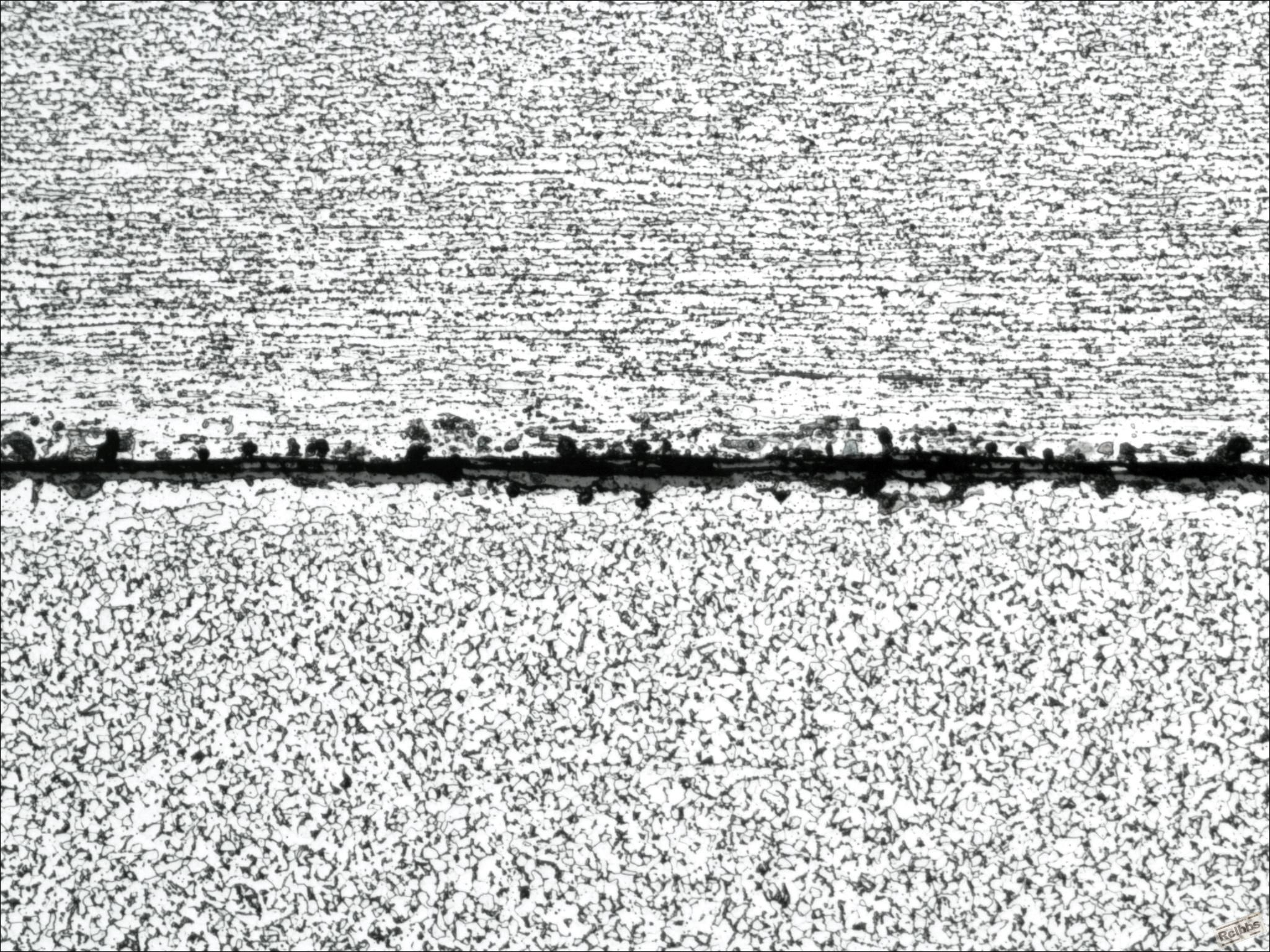

发表于 2010-4-23 22:32:10 | 显示全部楼层 |阅读模式
该图片是热轧样纵向(上部)与横向(下部)取样,不知道为什么纵向边部出现该种组织?是晶界过烧吗?为什么横向没有呢?困惑....

楼主首先是把材料牌号说明,工艺说明
根据提供图片看纵向是扎制呈带状组织,铁素体组织偏多,珠光体偏少
纵向能清楚全面的状态,横向就体现局部,不能完全看清状态
发表于 2010-4-24 08:52:01 | 显示全部楼层
热轧时钢中S化物沿纵向延伸.后期冷却过程中形成带状偏析.很自然地横向取样观测不到带状组织

发表于 2010-4-24 20:23:15 | 显示全部楼层
我看不像夹杂,倒像是裂纹或是别的缺陷被氧化了。
 楼主| 发表于 2010-4-24 21:08:34 | 显示全部楼层
我又重新看了下样子,呈带状的地方没有夹杂,只是珠光体呈较细的带状,但是铁素体组织却没有什么明显的晶界了,所以我猜想是不是晶界过烧呢?

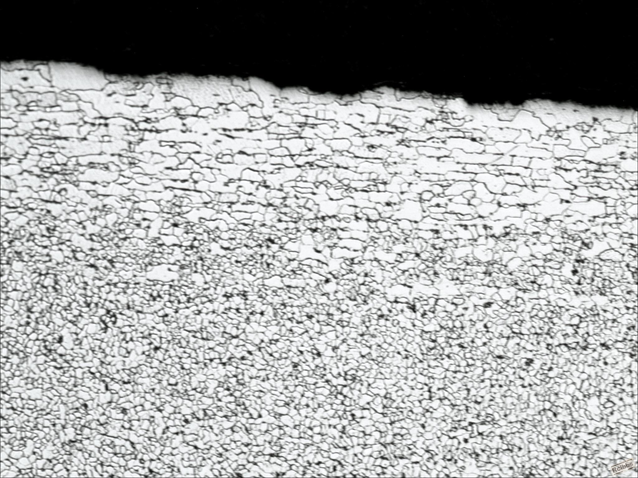

 楼主| 发表于 2010-4-24 21:50:35 | 显示全部楼层
回复 8# TYT0861
以前遇到的样子,边部加热温度过高,F长大,感觉类似,我是这么猜想,
不知道,了解的前辈是不是可以指点下,呵呵。
100X

发表于 2010-4-25 19:11:10 | 显示全部楼层
好像边缘有些贫碳

发表于 2010-4-25 20:27:36 | 显示全部楼层
我的理解:一楼照片拍摄的是2个试样,上纵下横,2个试样靠得很近,中间灰色物是2个试样的表面的氧化铁。
我认为纵向试样表面黑点是缝隙渗出的小水滴或异物,不是缺陷。
 楼主| 发表于 2010-4-25 21:54:28 | 显示全部楼层
回复 13# MYG
    同意,不知能否帮忙说说纵向样子边部类似带状组织(好像还不好似带状组织)的是什么原因造成的呢?拜托...

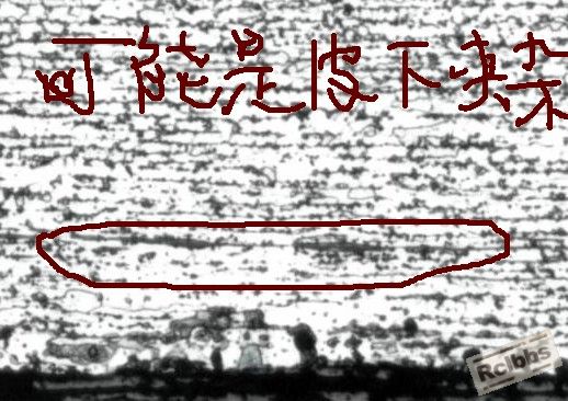

发表于 2010-4-25 22:07:09 | 显示全部楼层
回复 10# lcl553
    个人意见是表面脱碳,或者是贫碳引起F晶粒粗大

 楼主| 发表于 2010-4-25 22:33:45 | 显示全部楼层
好像有啊,谢谢大家。
另外有没有试样表面加热温度高了的原因呢?
签到天数: 1208 天
发表于 2010-4-26 08:31:36 | 显示全部楼层
纵向试样晶粒被拉长,横向晶粒比较均匀,正常现象.
表面有脱碳,晶粒比较粗大,不属于过热
发表于 2010-4-26 09:09:03 | 显示全部楼层
前面低倍数的图片像是氧化腐蚀,但在后面的高倍照片下没什么异常,不知道是你没拍到位置还是本来就这样,从高倍照片上看应该没什么大问题,不过表面好像有点粗晶带。
