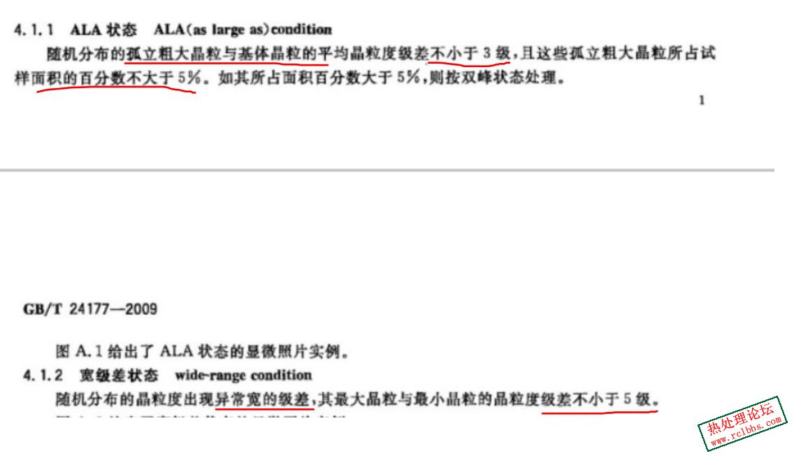

双重晶粒度ALA状态与宽级差状态有什么具体不一样样
签到天数: 84 天
发表于 2023-12-5 18:28:11 | 显示全部楼层
标准里面说的很清楚了
ALA状态:孤立的粗大晶粒与基体平均≥3级,总面积≤5%。就是说一般就一个大的这种。
宽级差状态:两种晶粒度级差≥5级,且随机分布,每种数量都挺可观。

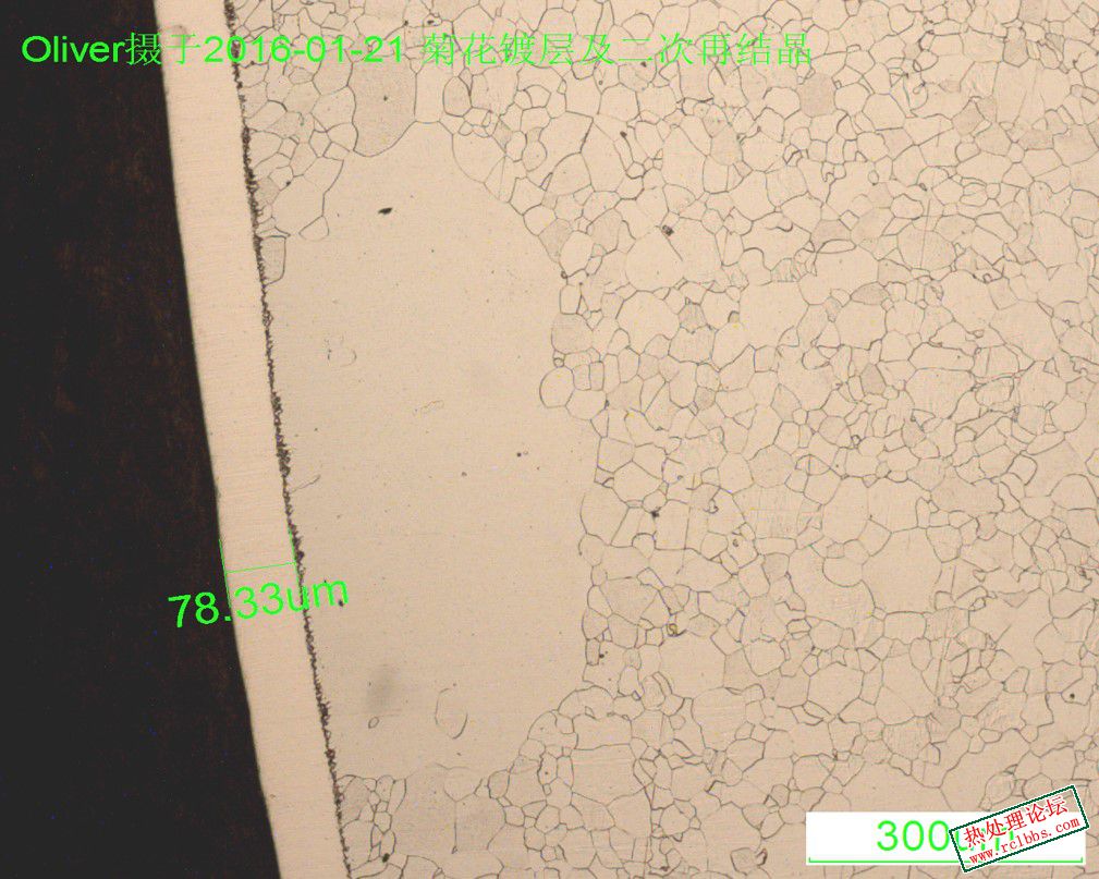

我手上就一个ALA的,这是一元硬币的边部。另外有一些晶粒度差异很大的,不过不是宽级差。
