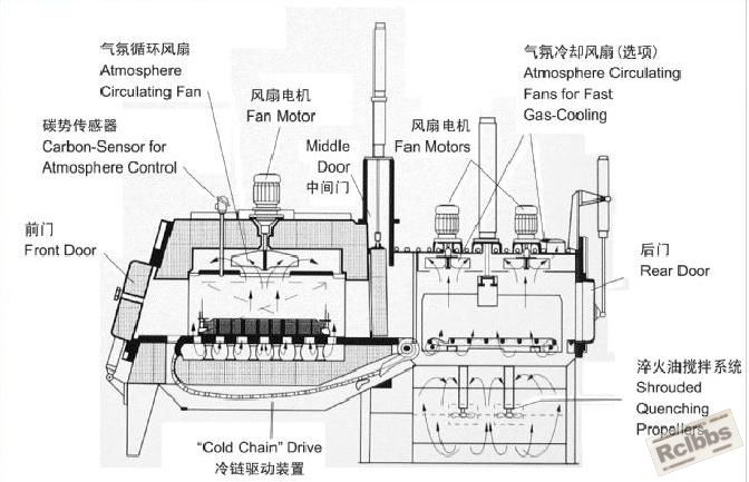

lpsen多用炉在做渗碳零件当工艺时间运行完,出加热室淬火时炉链出现故障或者其他原因,无法将零件从加热室搬入淬火室淬火。
像这种情况大伙会怎样去处理?怎样去保护零件?
我先说一种大家看怎样?
停炉,充氮气保护。
但我怀疑在降温阶段会使零件渗层稍微超深,返淬就有点麻烦了。
多用炉如图:

如果及时断气的话应该不会超深,表面脱碳倒是有可能,如果中门关不了就麻烦了,很有可能氧化!!

冲氮气停炉渗层基本上没有什么影响,因为你在高温时候降温是很快的,一旦降到800度以下就扩散作用就会很弱了,所以不用担心,但是有一点要注意,如果是渗层很浅,壁厚很薄的产品,出现故障产品不能淬火,停炉的话渗层可能会超差的。

    关键是无法搬到前室,放在后室充氮气随炉降温问题不会太大,主要看你产品要求了

如果短时间内不能淬火就一应定要先通氮气降温,层深不会有问题,问题是如果炉子的密封不好氧化是个问题,我们有一次忘记什么原因炉子坏了,氮气也通不了最后工件出炉后因为氧化尺寸小很多结果都报废了。

除了楼主说的停炉降温充氮气应该没有更好的办法,易普森的渗碳炉不用担心氮气充不了的情况发生。气氛系统关闭后,在氮气供气正常的情况下,气氛系统中的氮气常闭电磁阀马上向炉内自动通入氮气。若此阀工作失常也可打开旁路手动阀充气。
