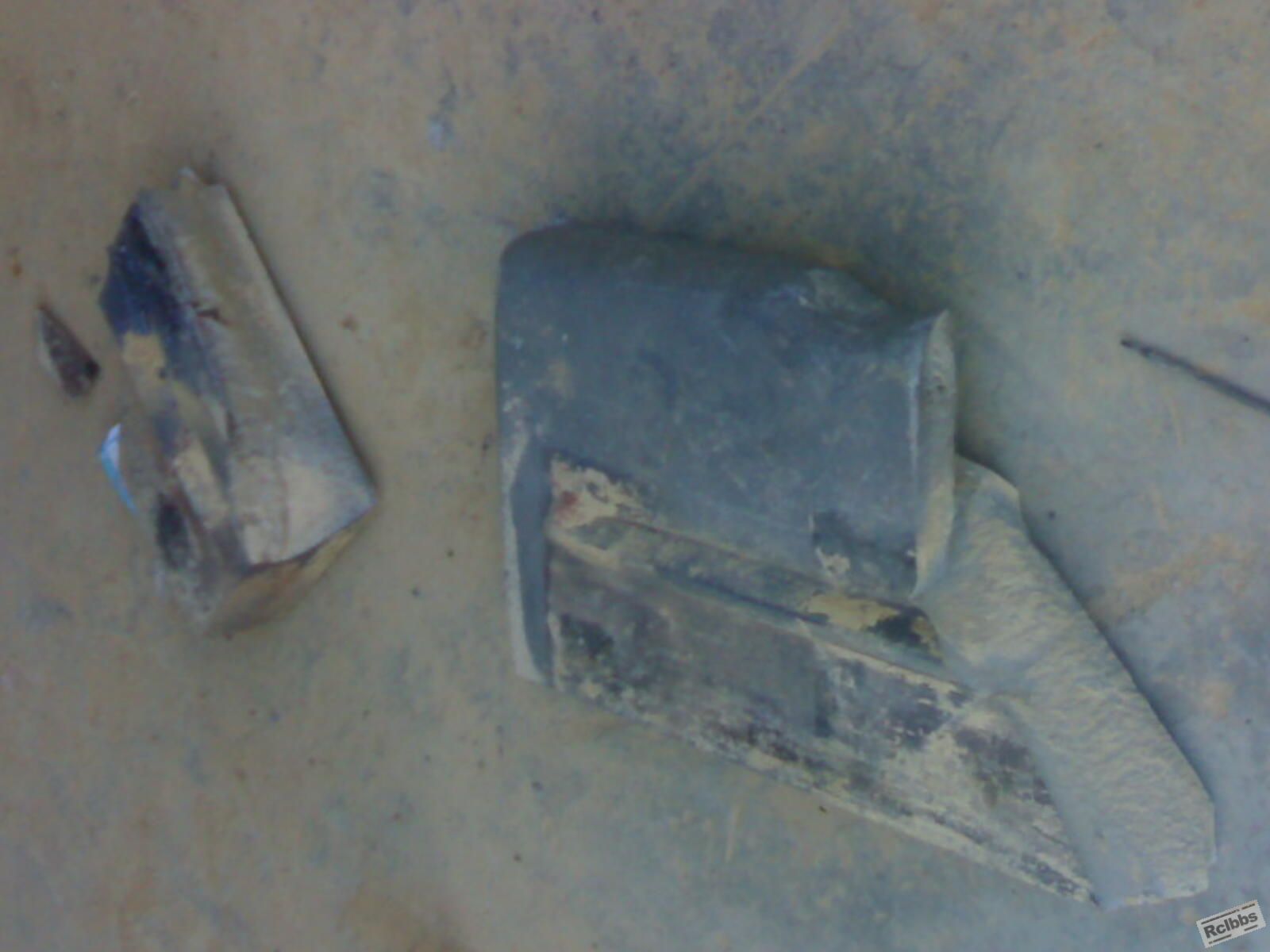

高铬铸铁板锤。成分C3.5%,Cr20%。热处理工艺是1050度风冷,550度回火,硬度HRC62左右,使用过程中出现断裂,请高手分析原因。

    图片如图所示,

回火温度是不是高了啊?我做的是Cr26材料,主要用于水泵过流部件,用的是230~250的低温回火,
