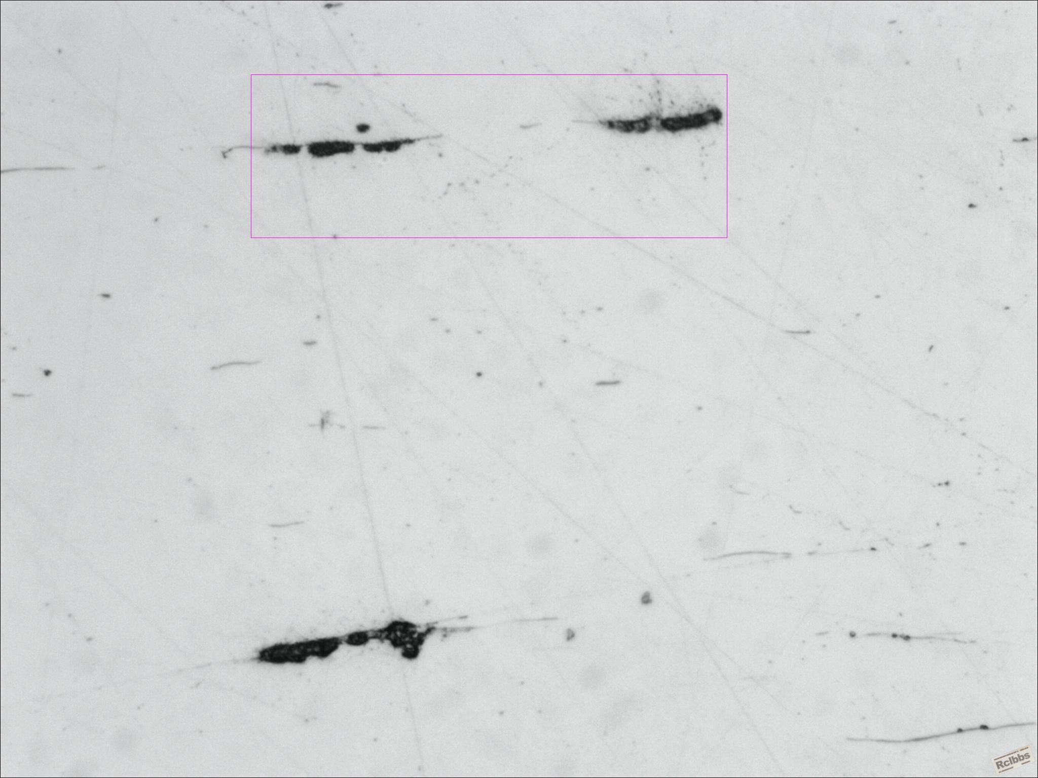

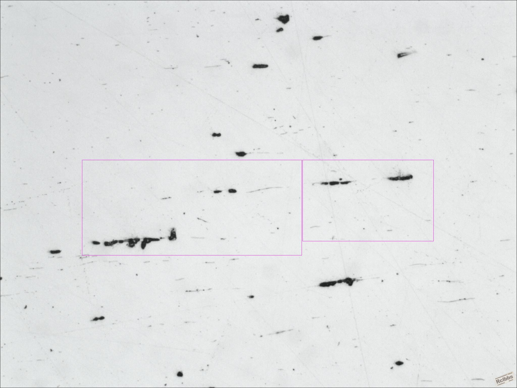

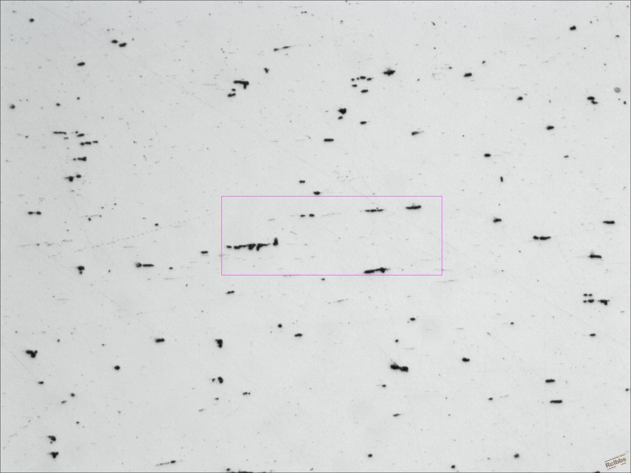

制样不是很好,(由于材料含碳量非常低,制样有些困难)大家将就看下,拜托了。以下是100X    200X   500X同一视场的照片。(红框中是同一物)
制样好多次了,大致上每次都是类似。实在不知道这是不是夹杂?为什么会是这样?
希望知道的或是看到过的告诉下,谢谢啦!

是非金属夹杂。不过数量有点多。什么材料?
发表于 2010-5-3 10:28:33 | 显示全部楼层
从图片看个人意见是氧化物和硫化物并存,而且比较严重缺陷的材料,属于不合格品,是由于冶炼时候遗留夹杂物引起的现象

    硫化物
制样而且不好,好多污垢
发表于 2010-5-3 15:16:22 | 显示全部楼层
是不是制作金相照片的脏东西啊

应该是脏东西,建议重新制样

    我制样好几次了,而且我发现这些黑的东西总是在硫化物的上面附着,特别奇怪吧。不明白。

    你是通过什么判断是氧化物的(你是指深色的是氧化物吧),我感觉还是有一些变形的。

建议淬火硬化后再制样。

个人是这样看的,
同时也像 你说的那样有些变形
    不过呢再次制作抛光试试看到底是怎样的夹杂形态

是夹杂物,应该是硅酸盐

不是夹杂物很明显,是制样的问题。

制样好差 划痕那么多!!估计不是夹杂 再抛光下看看 应该就没有了!!

是不是把片子横过来了 应该是S化物

记得我上次因为抛光过度出现过相似的情况,不知是不是比较软抛出来的问题

从最后一张照片上可以看出,是硫化物夹杂,没有氧化物夹杂,夹杂上面的黑色是由于磨制时间过长硫化物脱落造成,
发表于 2010-5-5 22:10:48 | 显示全部楼层
基体太软,造成抛光时硫化物脱落,对试样淬火,提高硬度对制样非常有利。使用粒度较细的喷雾式抛光剂或者抛光膏,尽可能缩短抛光时间,这样可能制备较好的试样。硫化物较多也可能不是缺陷,而是为提高切削性能有益加入的,要看技术条件来分析。

看尾部不是硅酸盐 是硫化物
