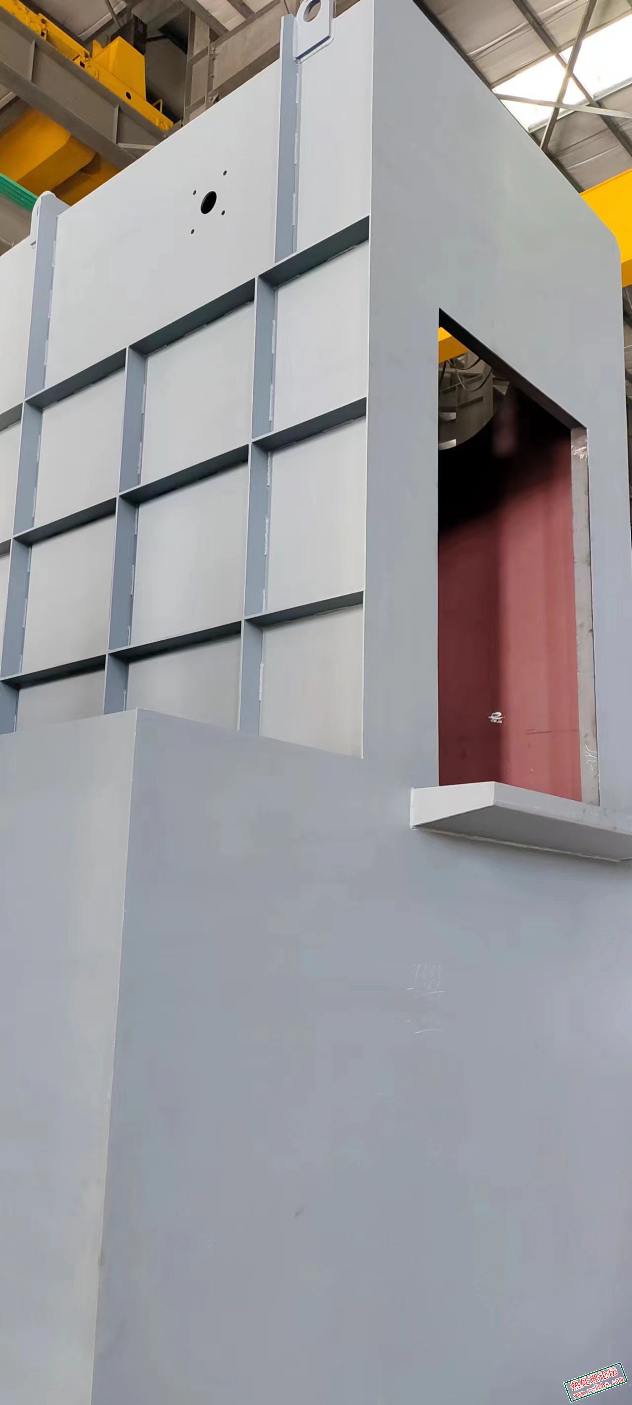

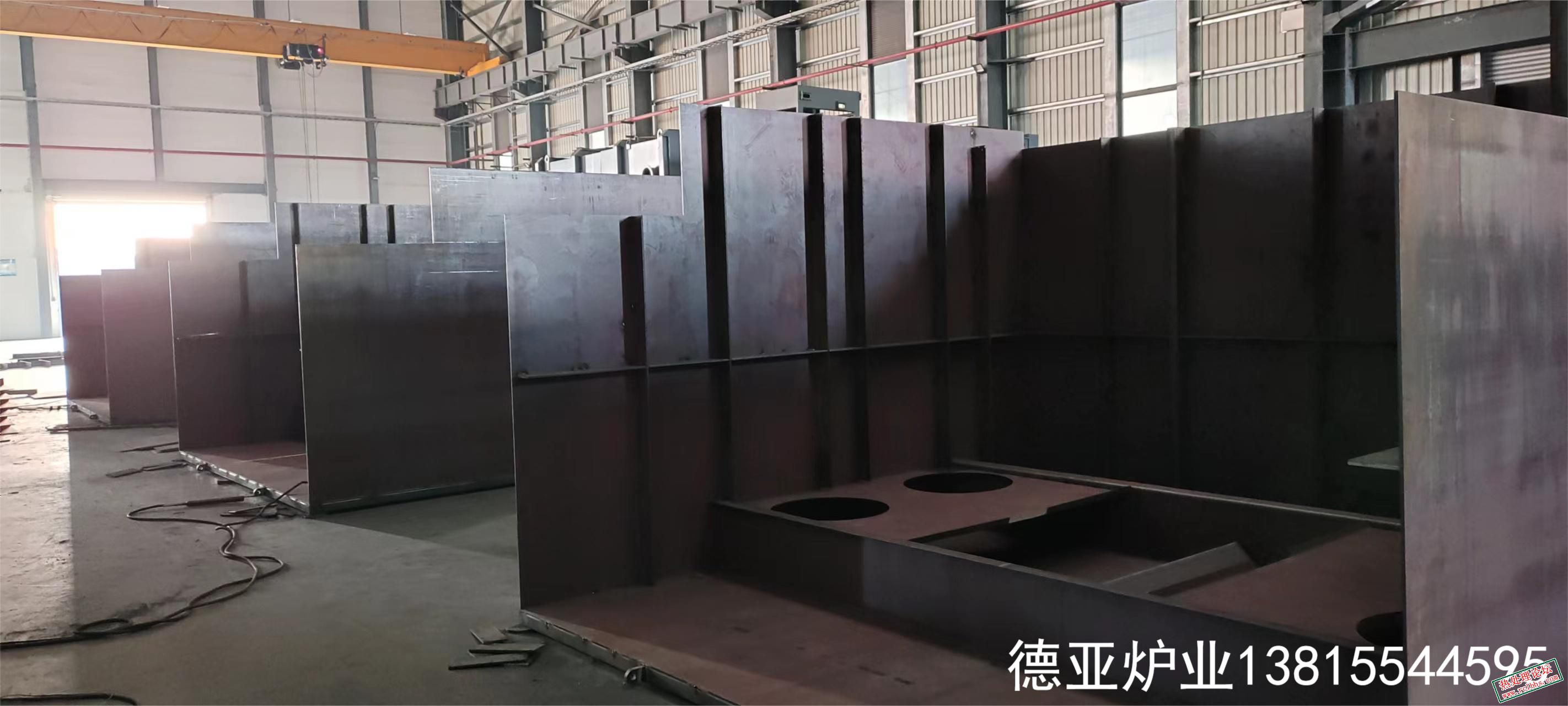

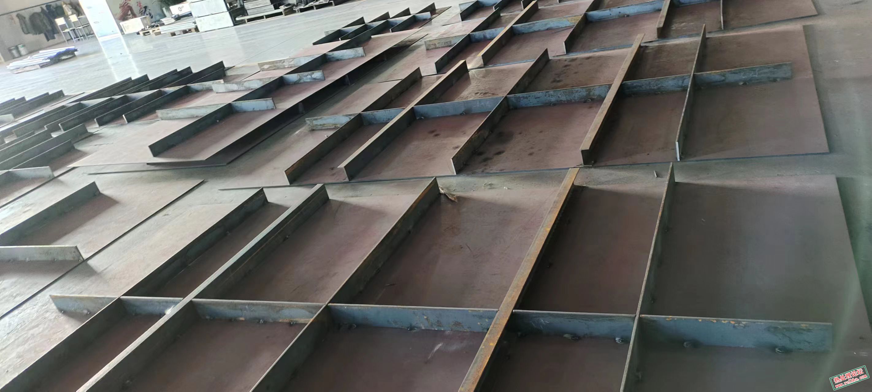

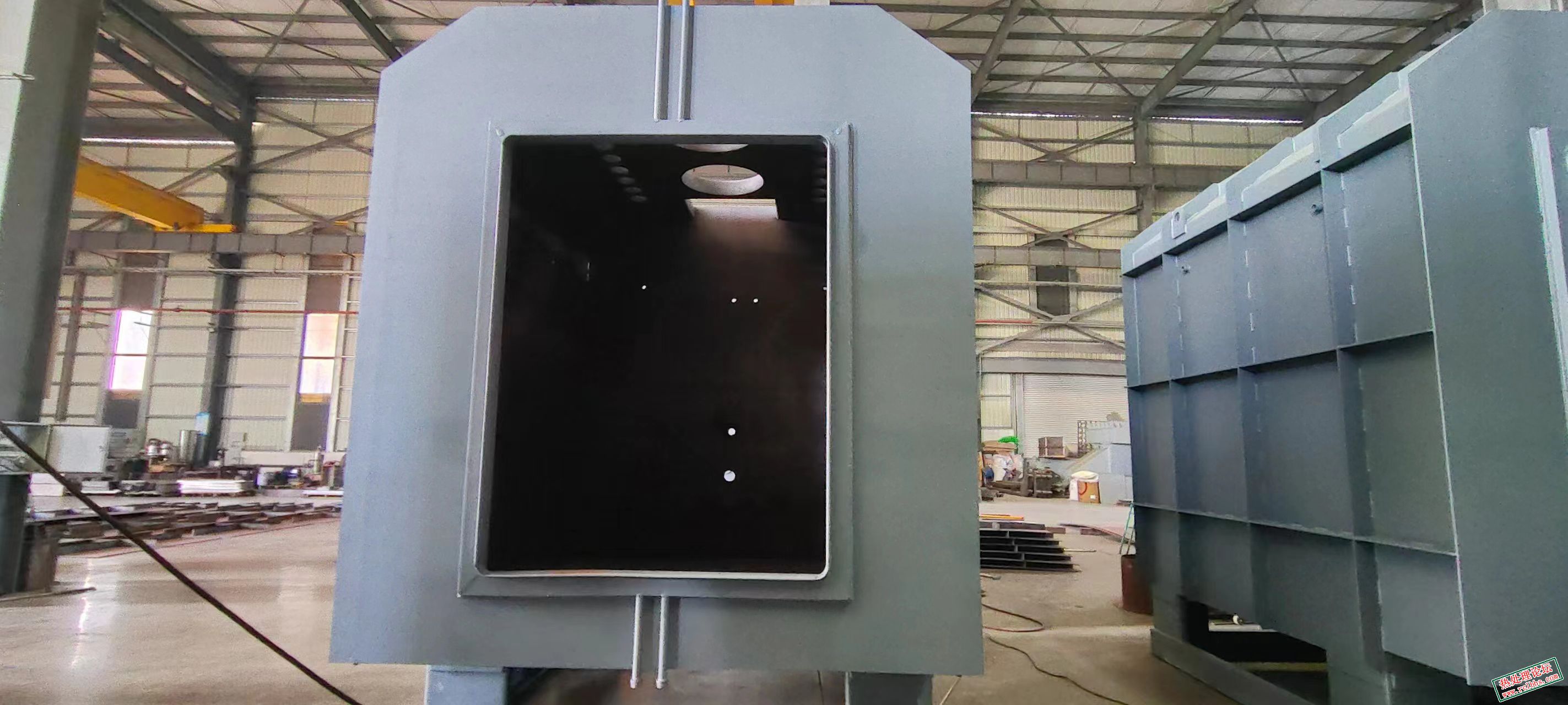

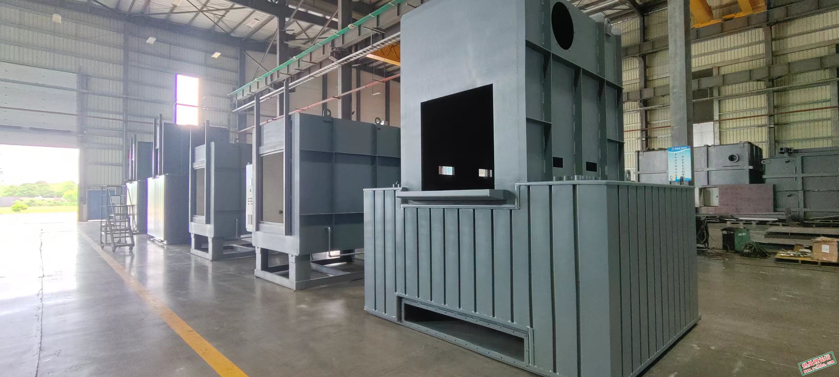

主炉炉壳
用钢板和槽钢焊接而成
主炉后室外壳……PS像不像毛坯房
主炉前室和淬火槽外壳……

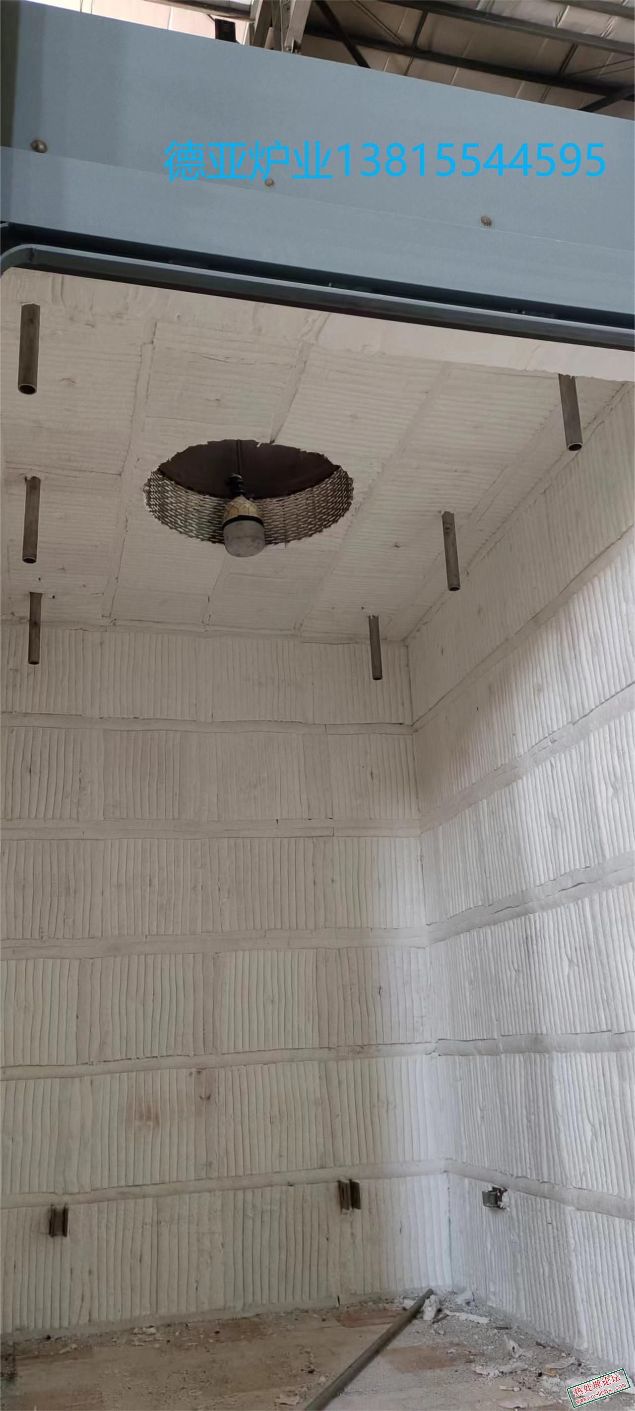

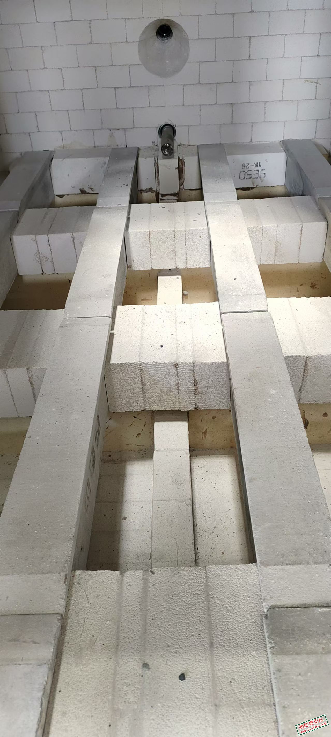

多用炉生产线-配套高温回火炉
高温回火炉空壳已经做好啦,下面要铺砖了
铺保温砖进行时……

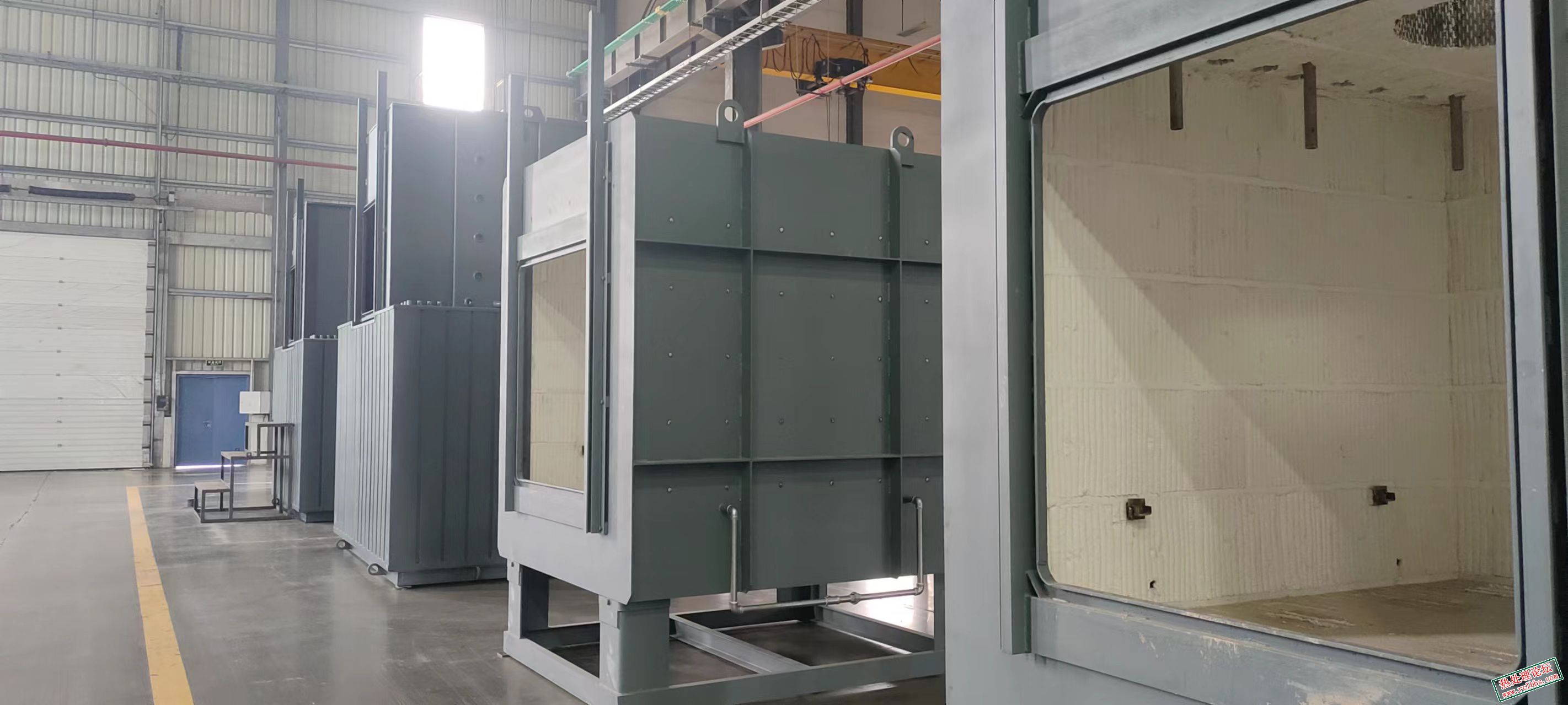

焊接……
铺保温棉……

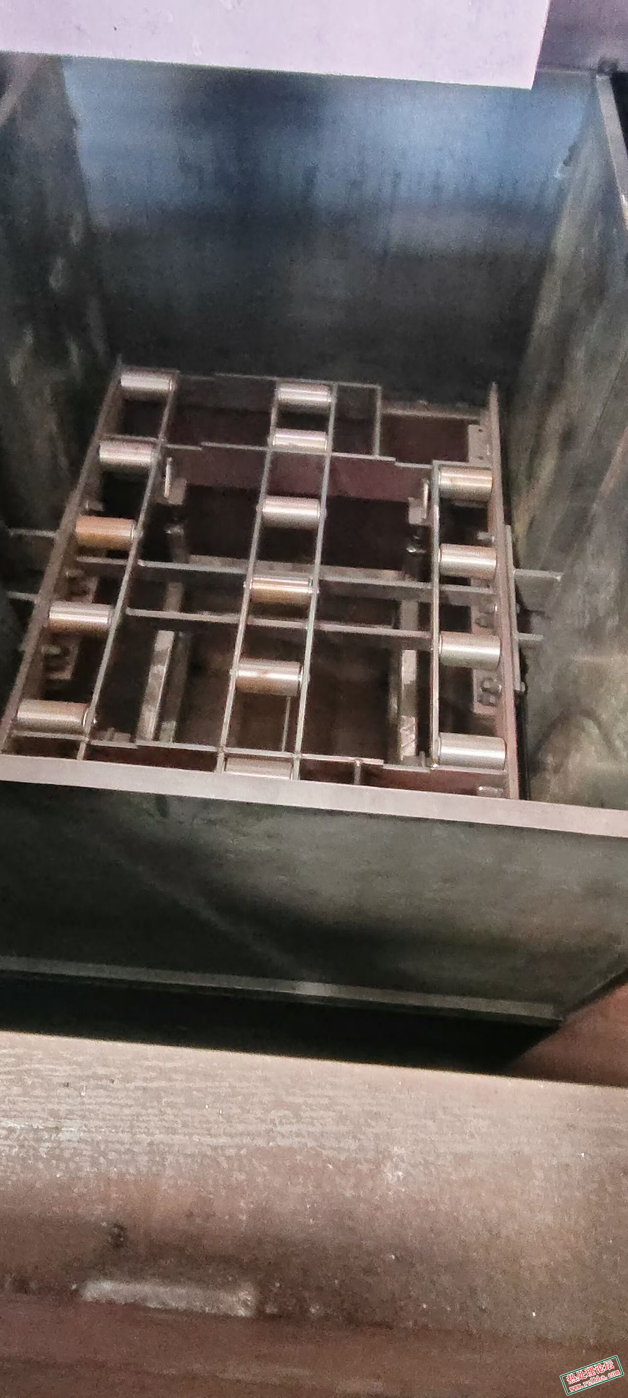

油淬多用炉装配中……
下图后室中门框、后室碳化硅导轨,下面镂空的便于气氛流通。

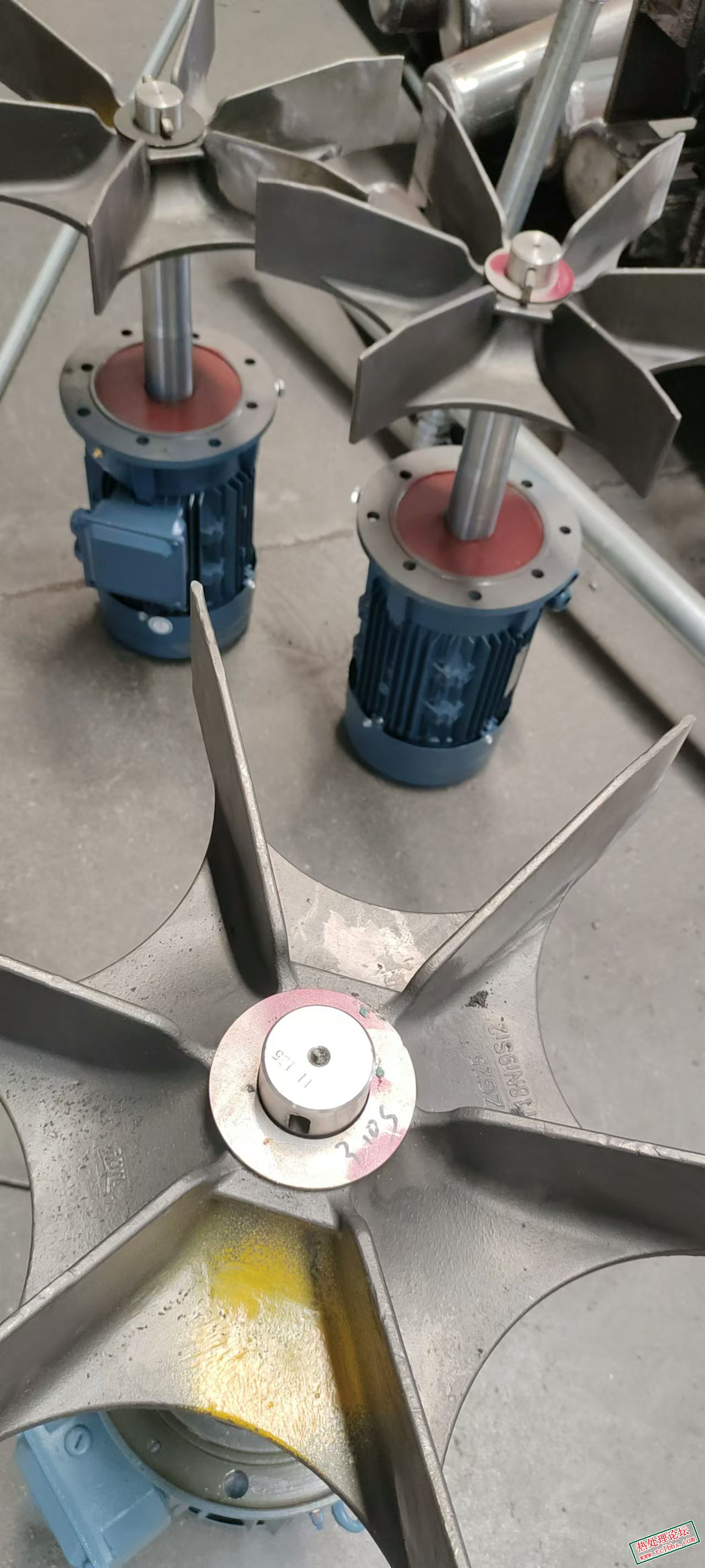

下图待装配的风扇包和风扇,图上方两个风扇不一样,一个是前室一个是后室
bwdong 发表于 2023-12-23 13:43
多用炉生产线-配套高温回火炉
高温回火炉空壳已经做好啦,下面要铺砖了
高温回火炉……PS高温回火炉和低温回炉炉结构、材料是不一样的。德亚高温回炉保温层在内部,保温材料是四周及顶部是保温棉,底部是保温砖,内部马弗材质304。设计最高温度750℃,工作温度150~650℃,温度均匀性±5℃。

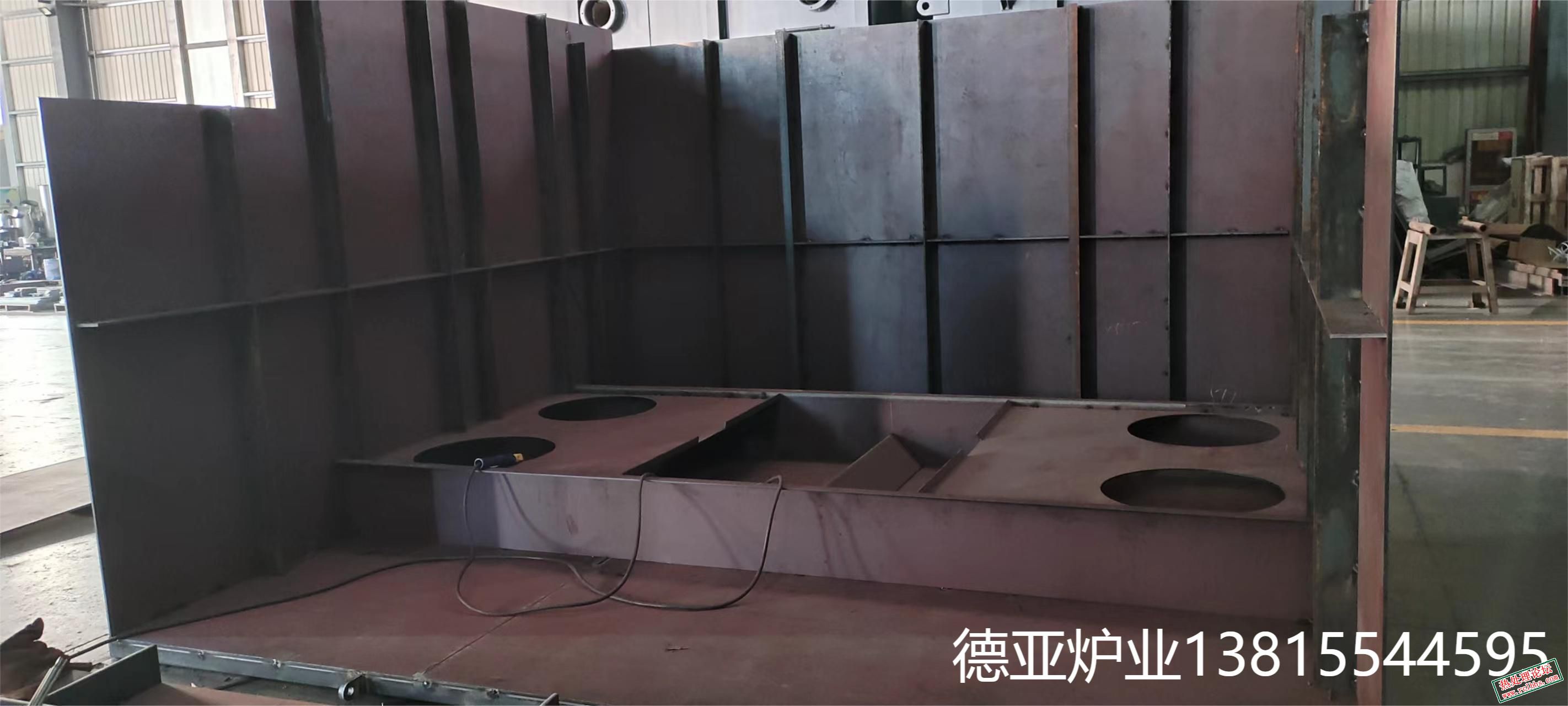

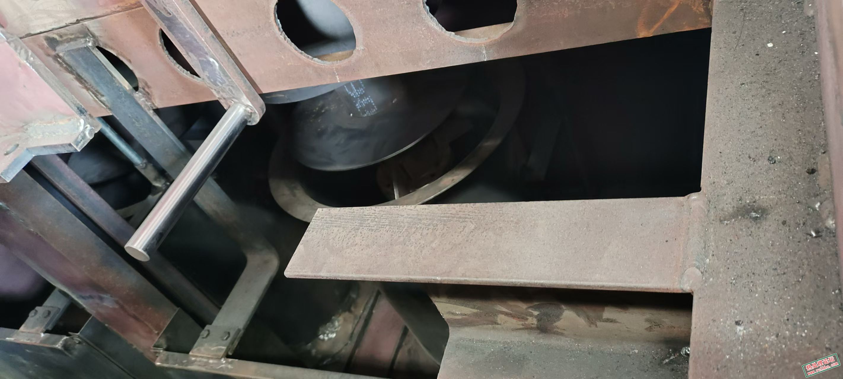

水淬槽
中间4个圆孔是放置搅拌风叶的。1.5吨及以上的炉子淬火槽两侧各安装2台搅拌器,1.0吨的及以下的炉子是两侧各安装1台搅拌器。我司搅拌电机都是选用的进口品牌减速电机。水淬槽和盐淬槽一样,体积是1:10,1.5吨的炉子,淬火槽体积15立方米。油槽小一些。

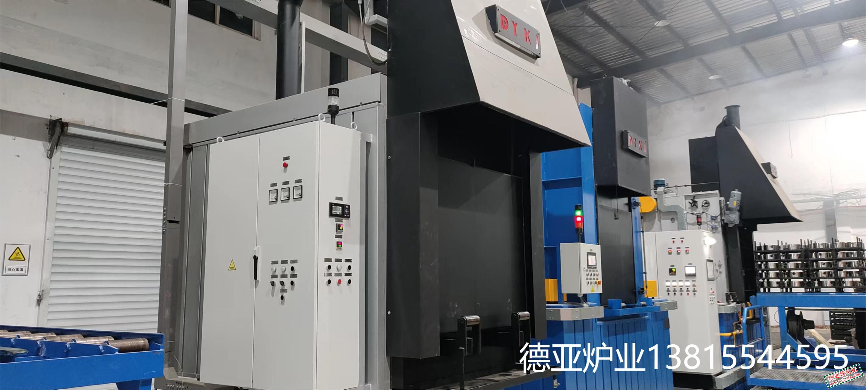

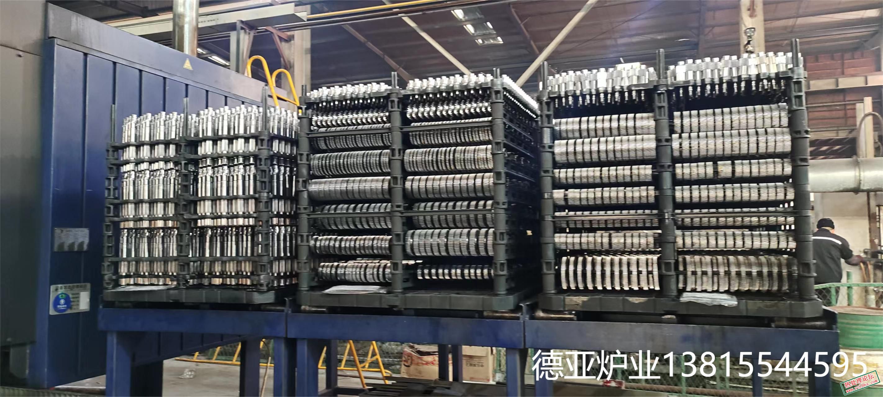

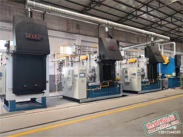

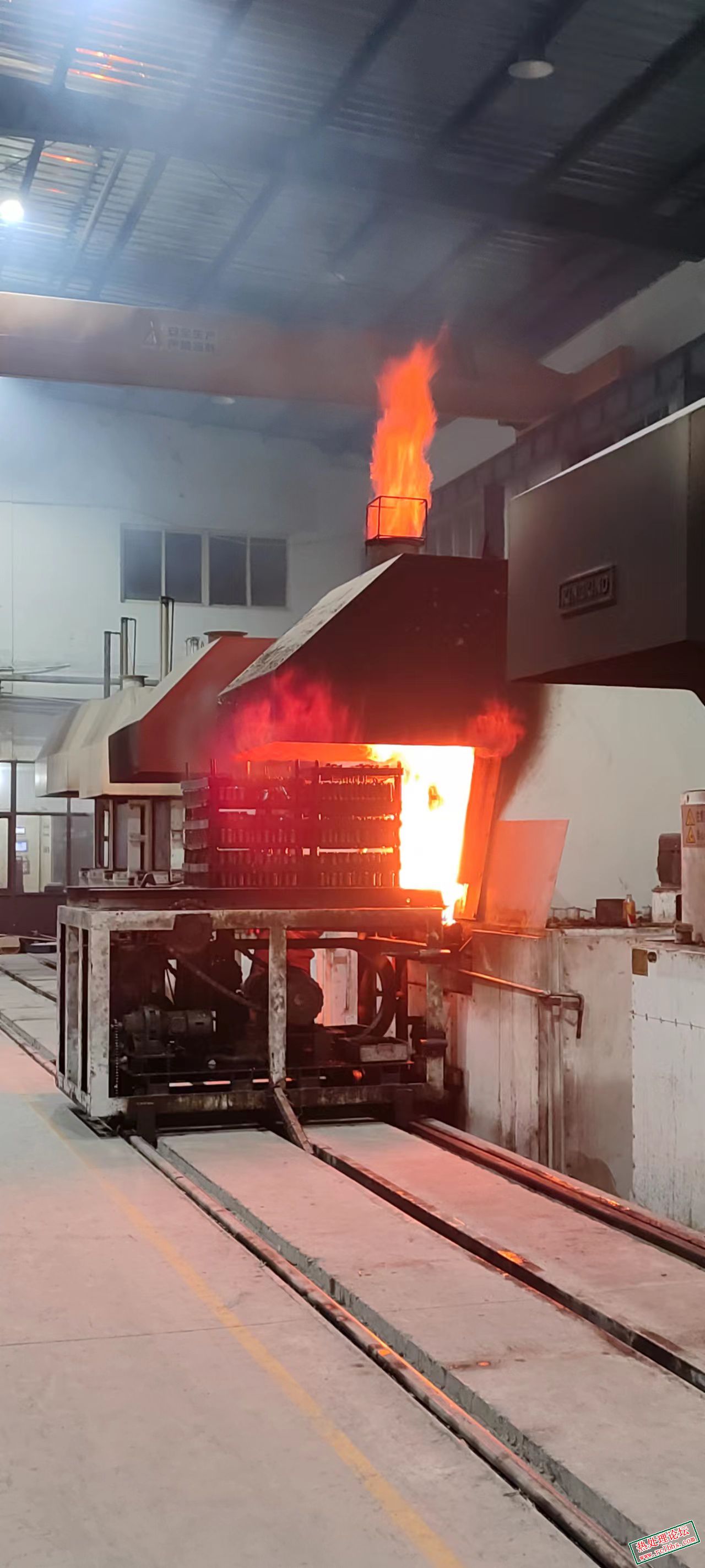

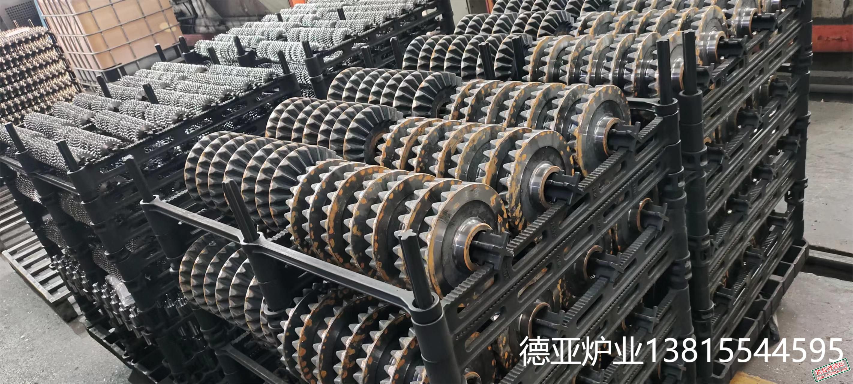

前些天出差,穿插一些客户现场图片

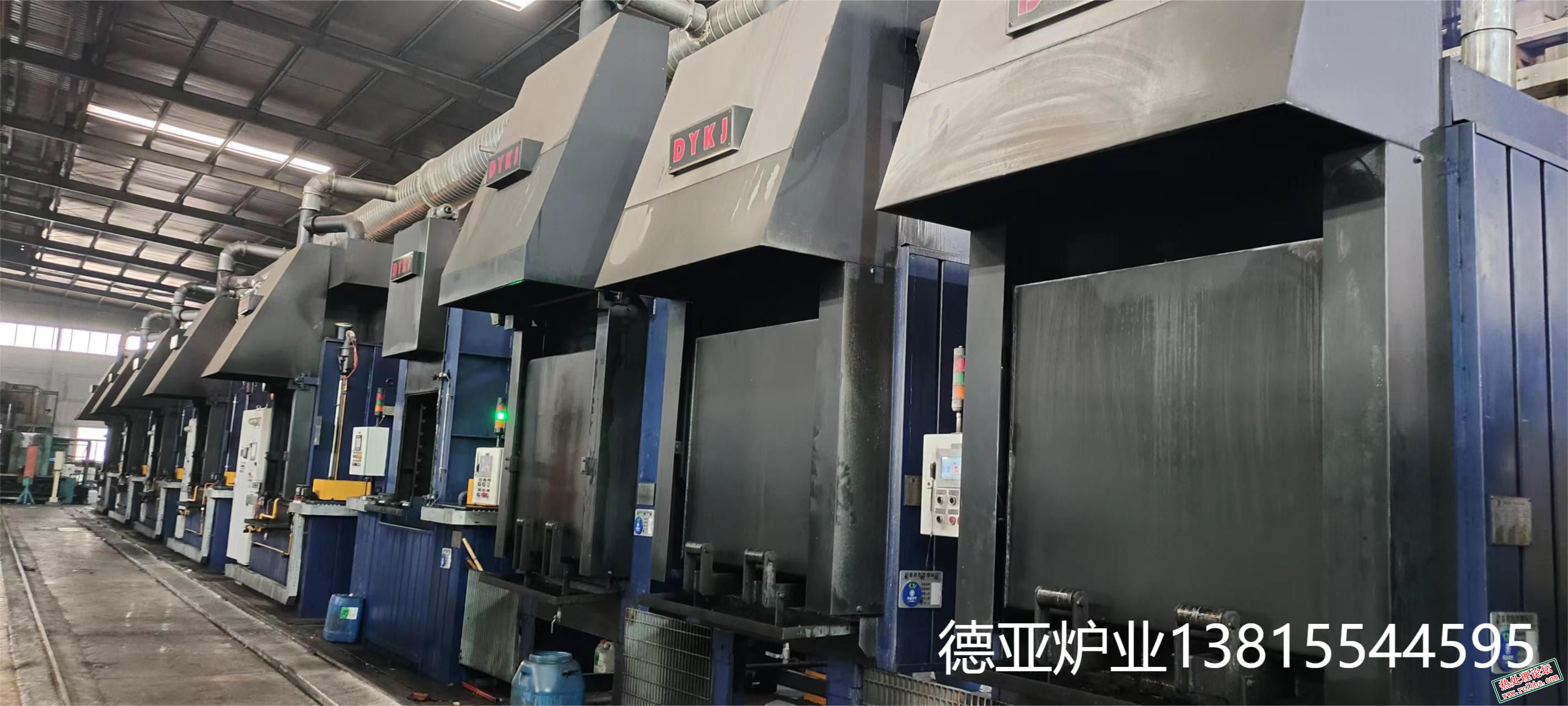

客户ML,5台主炉,油淬。德亚助力,生意很好,现场很忙!
客户LH,目前111配置,年后打算再上一台主炉和一台高温回火炉。

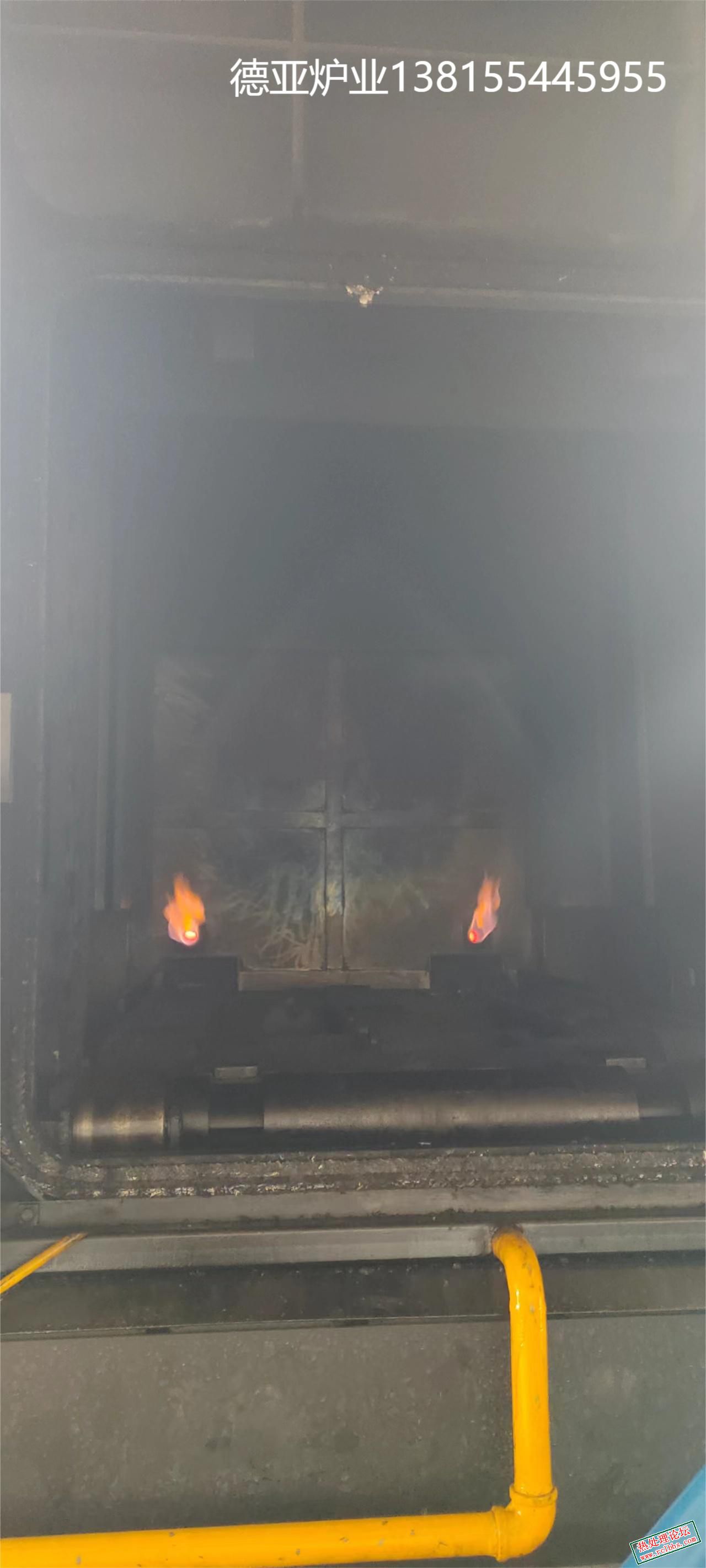

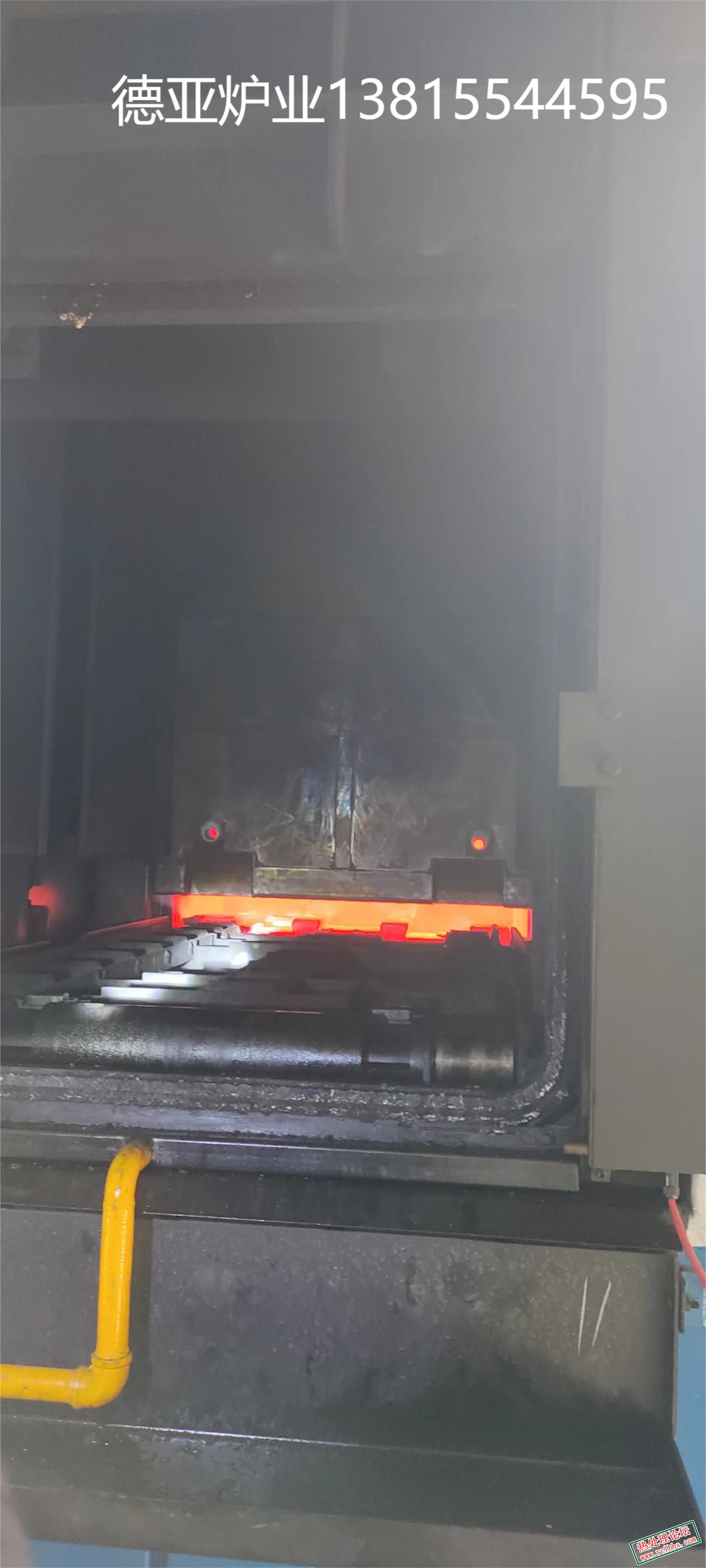

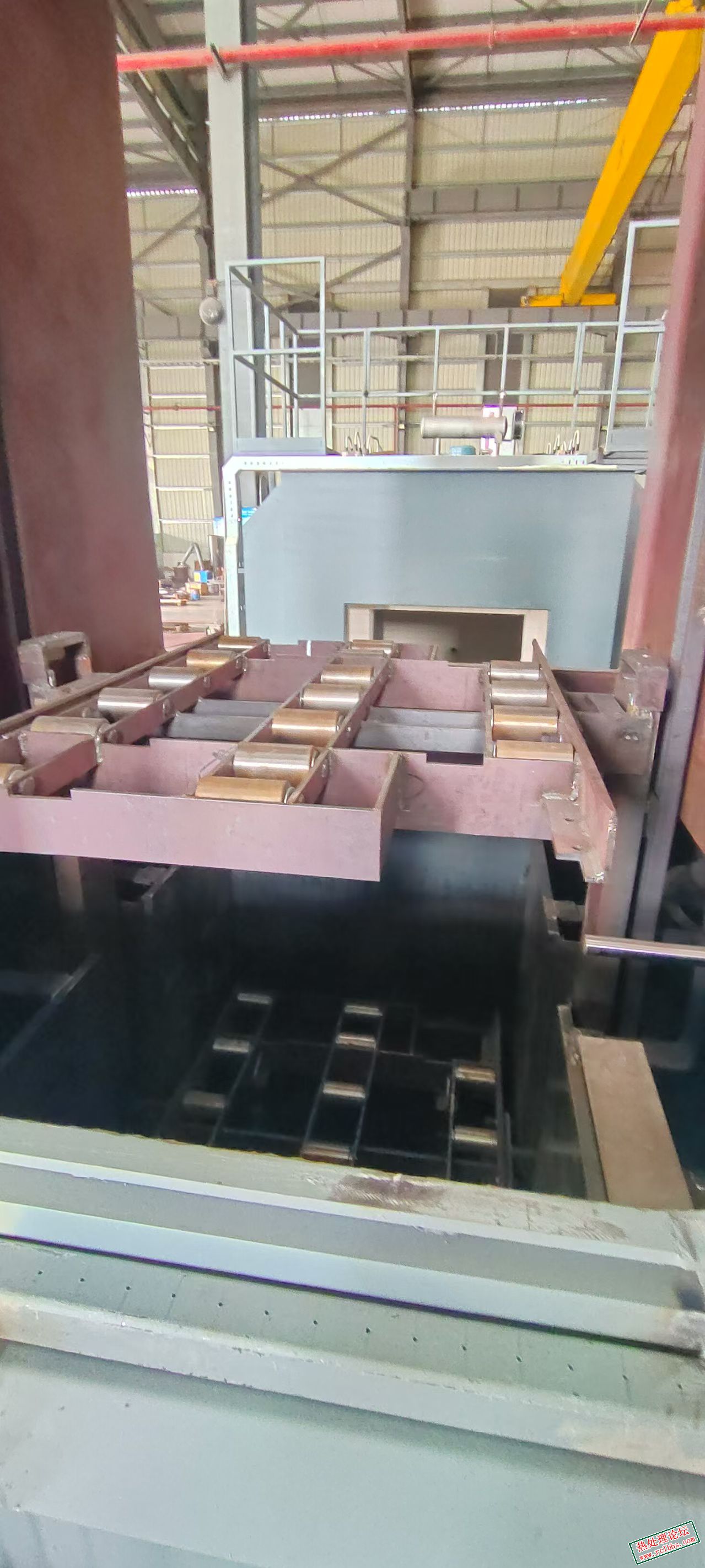

下图工装不是很合理,接触面积偏大,做出来接触面有印痕,改成垫网片后印痕消失。

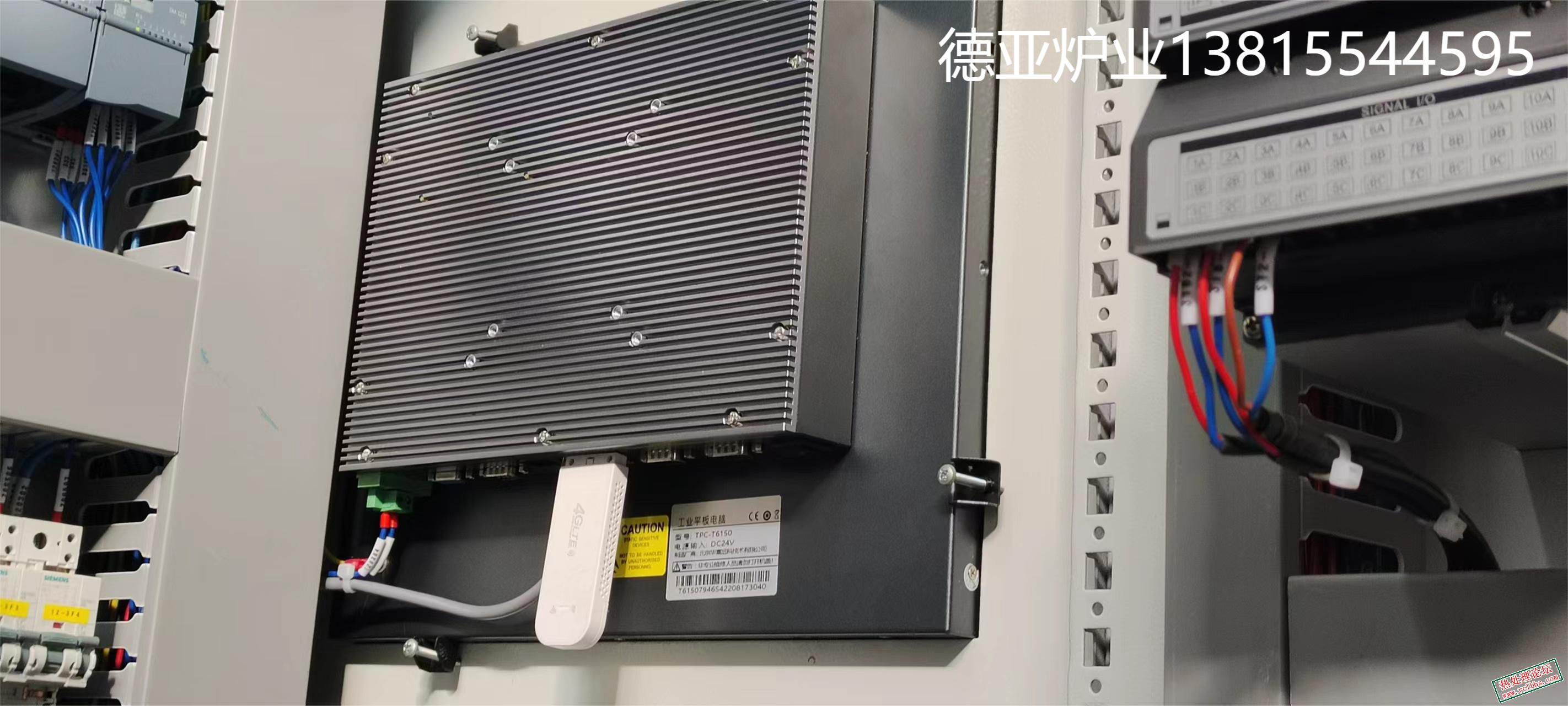

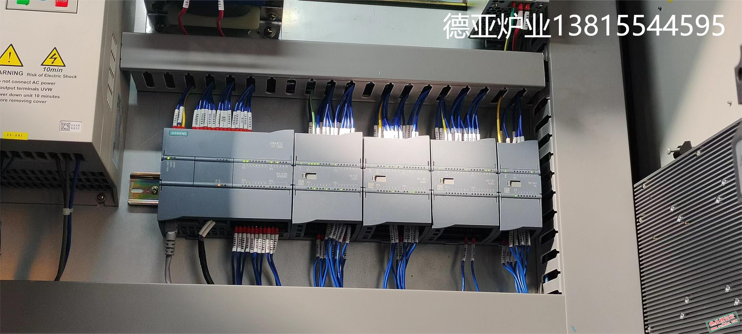

下图西门子PLC,PS我司产品的元器件等都选用国内外大品牌,进口品牌占比超90%,为的就是客户省心。
下图工业电脑,可远程控制
现场优化程序,美化UI中……

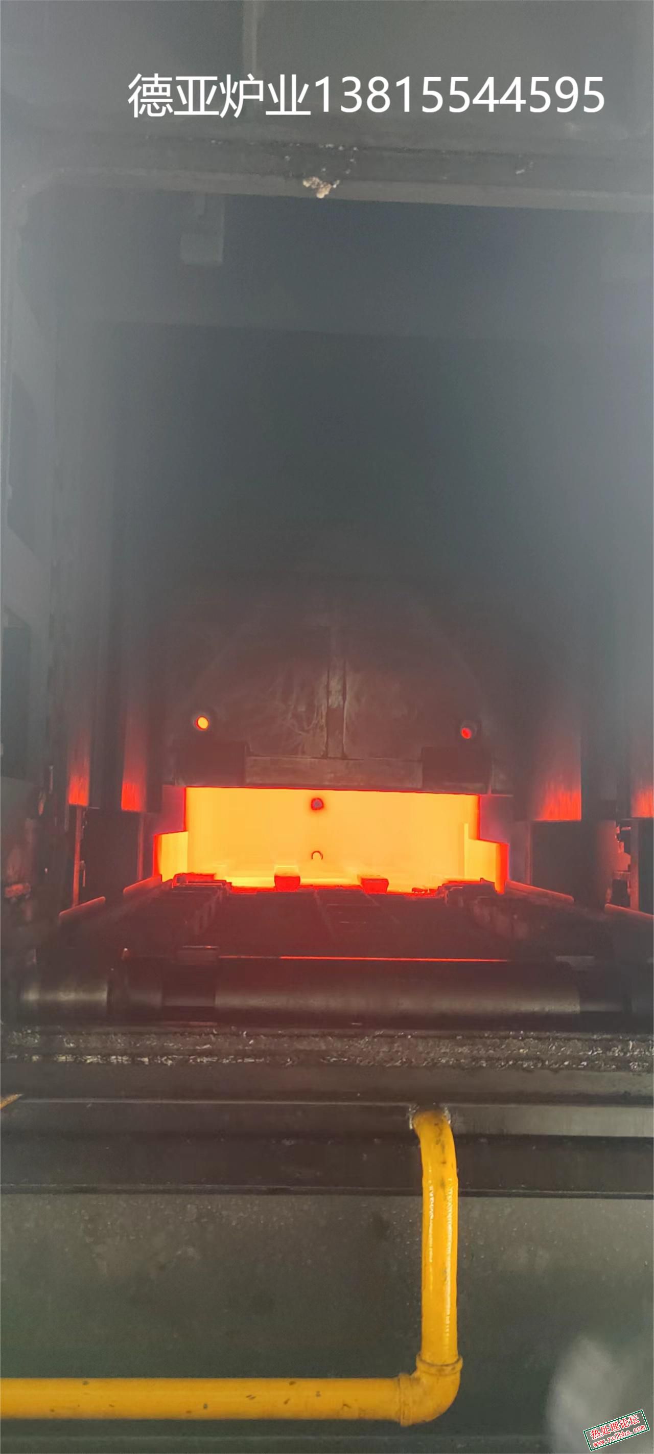

下面看看保温中的后室
以上是我们生产的欧式炉,下面看看客户的日式老炉子。
灵魂一问,你们上新炉会选择欧式还是日式呢?

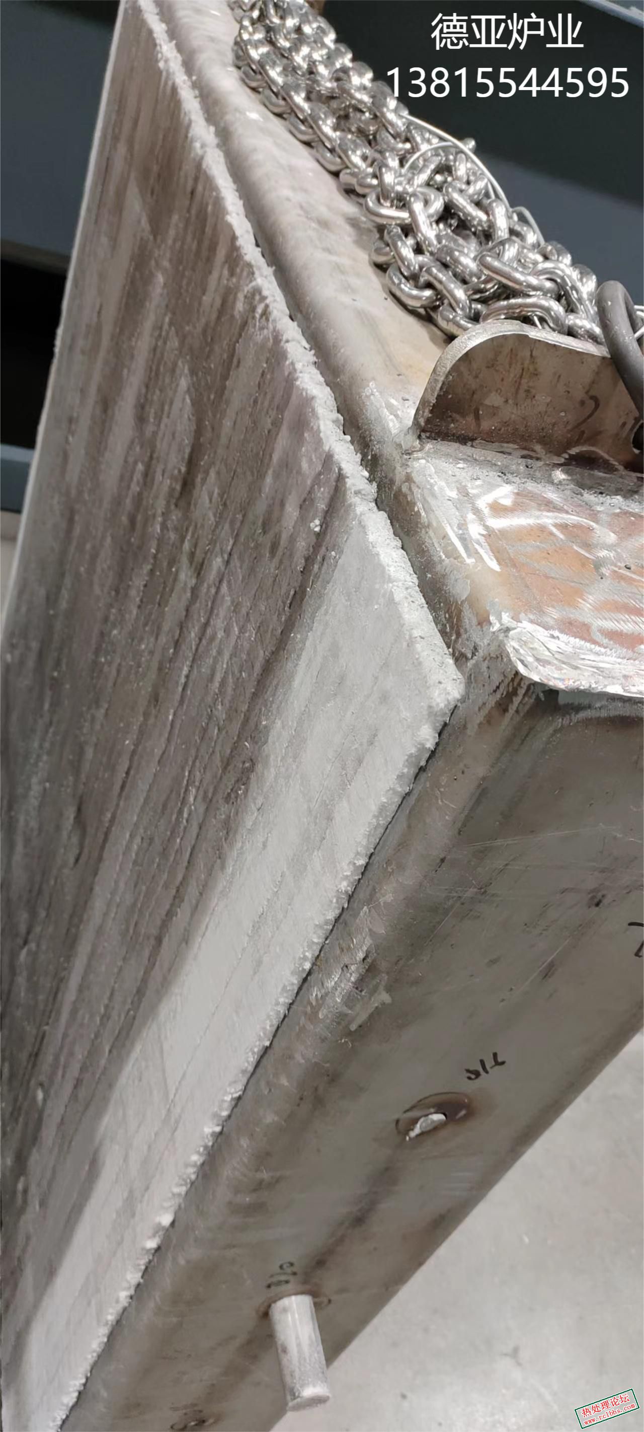

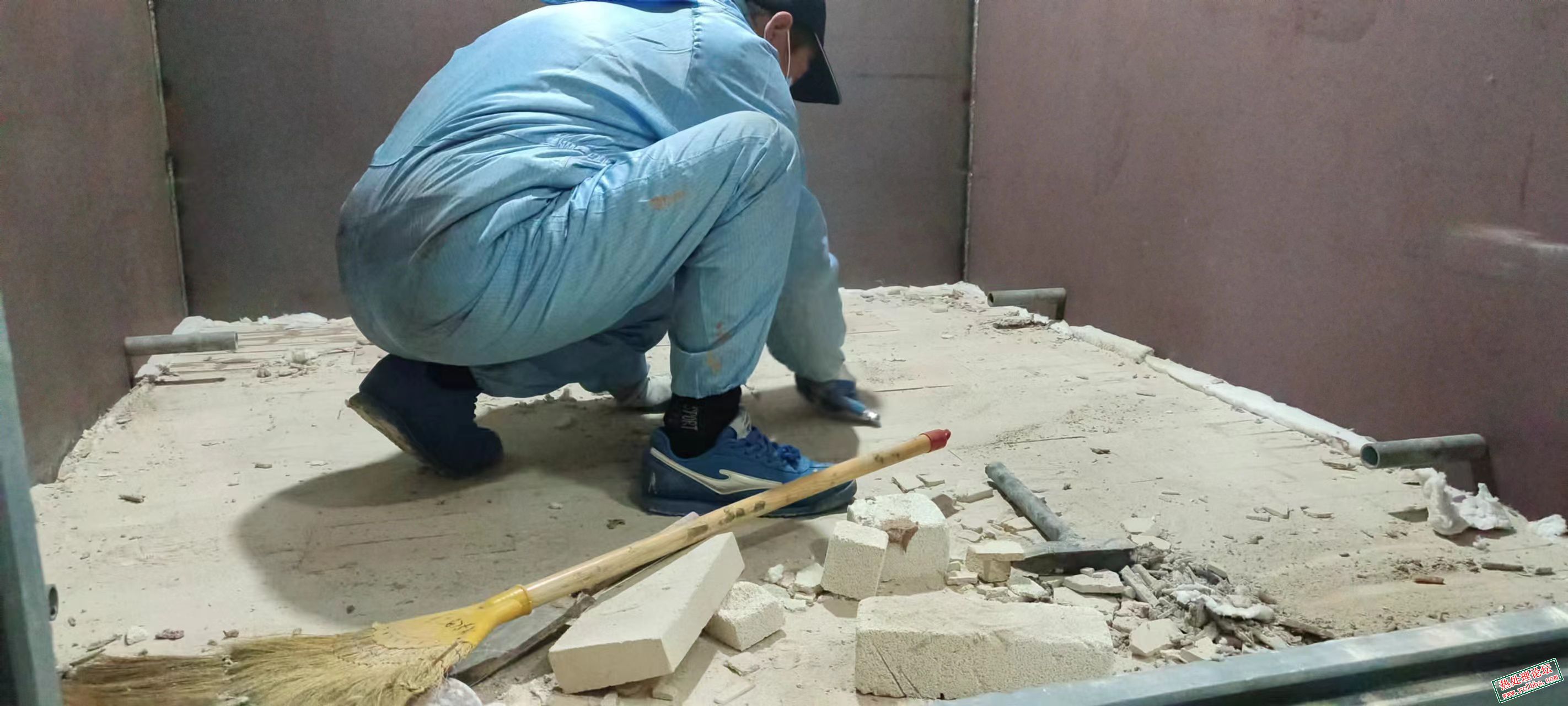

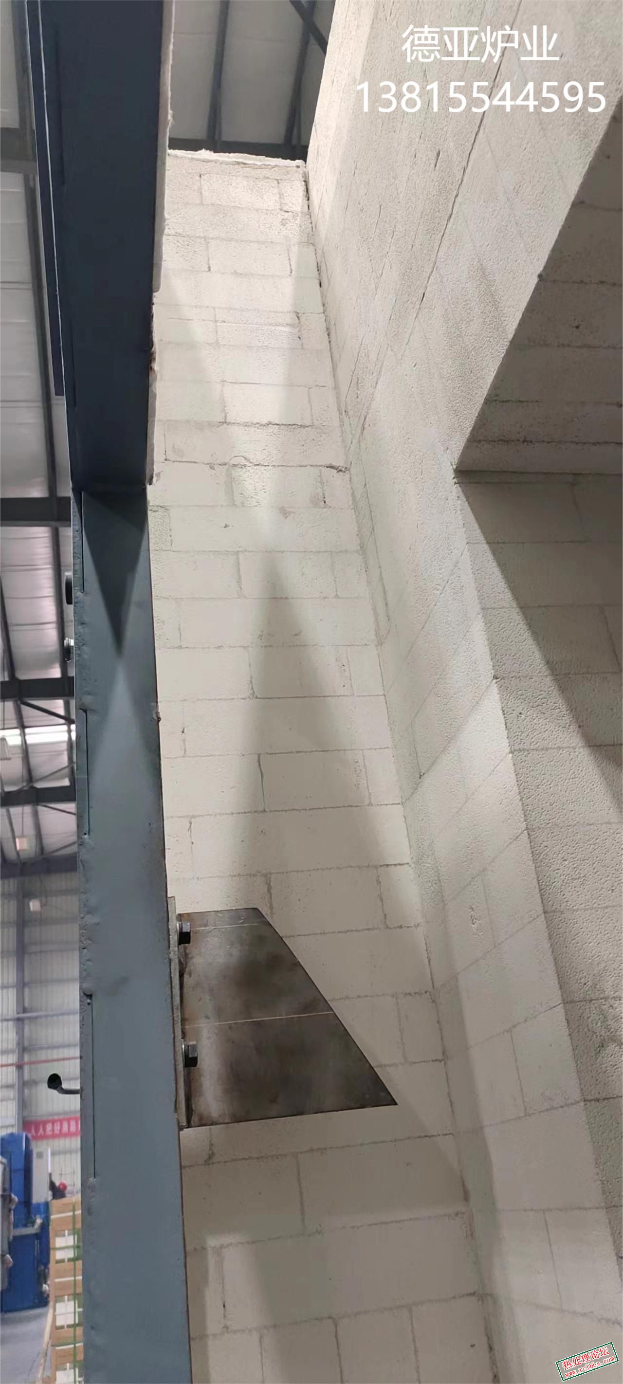

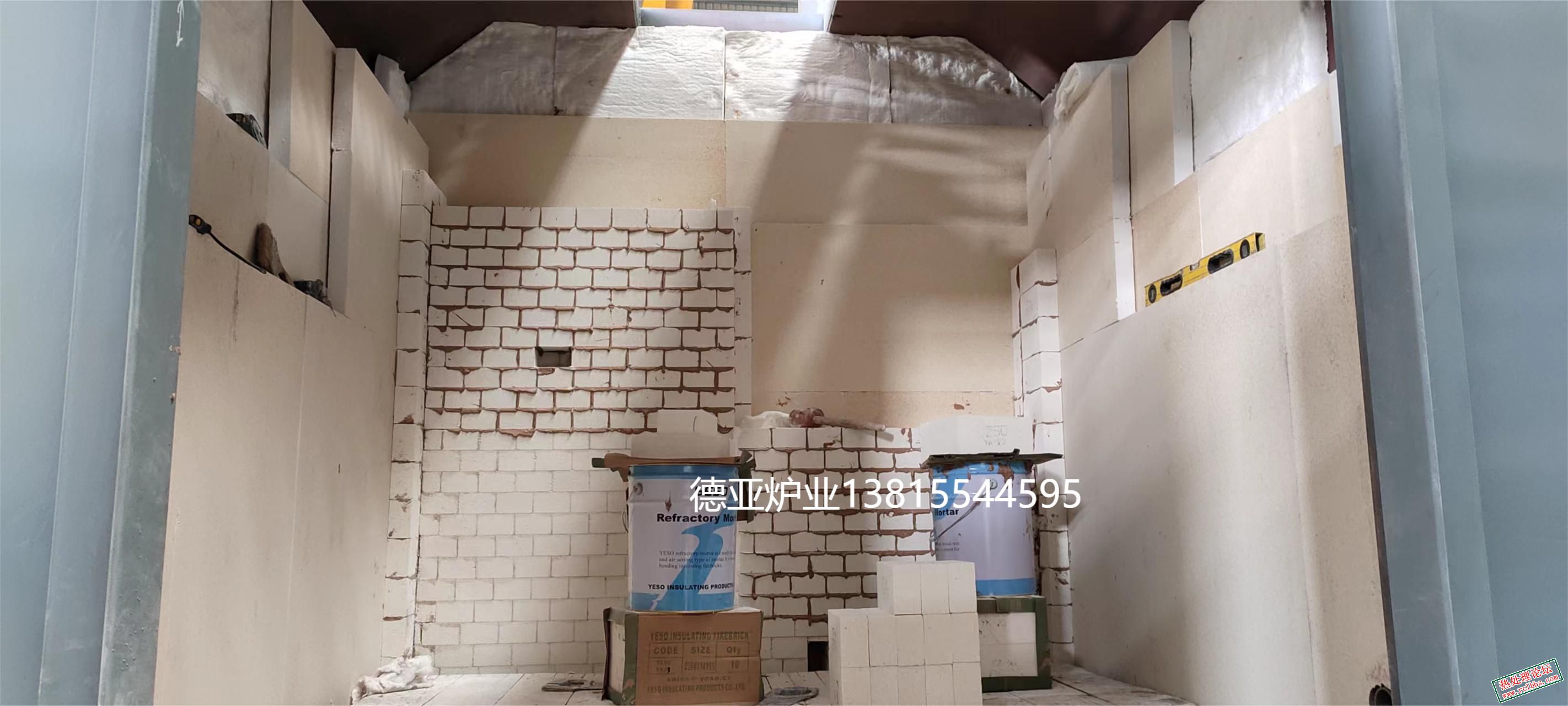

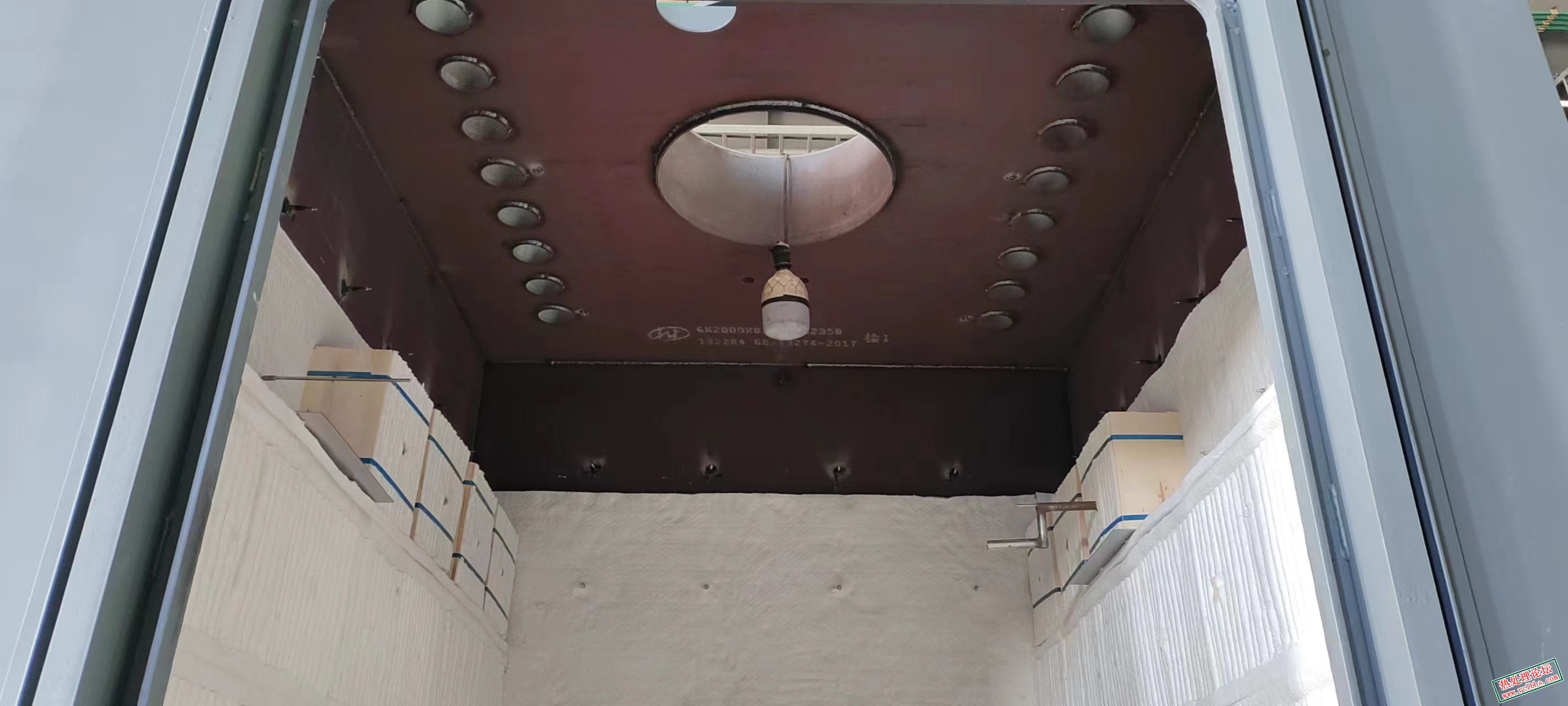

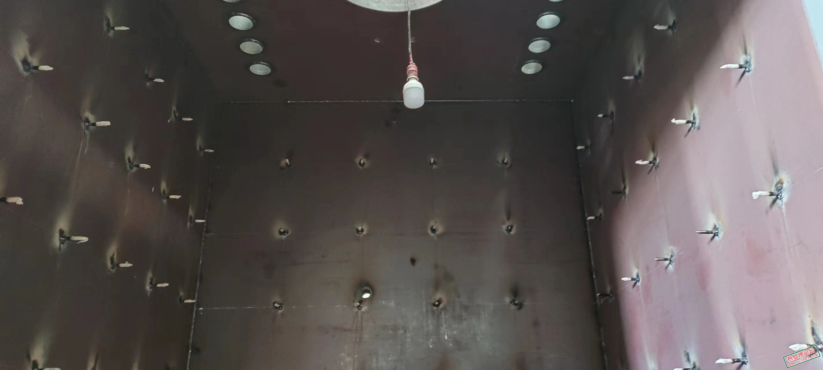

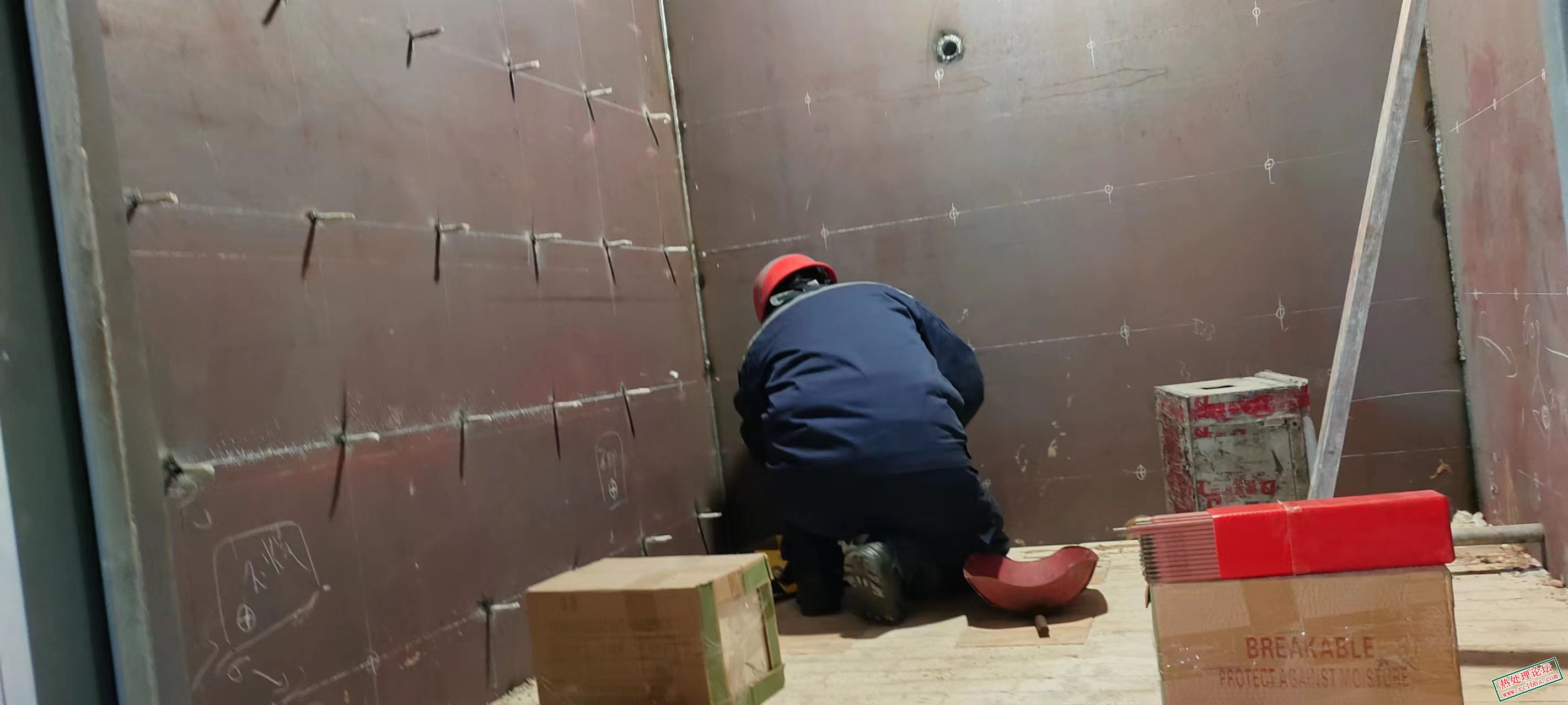

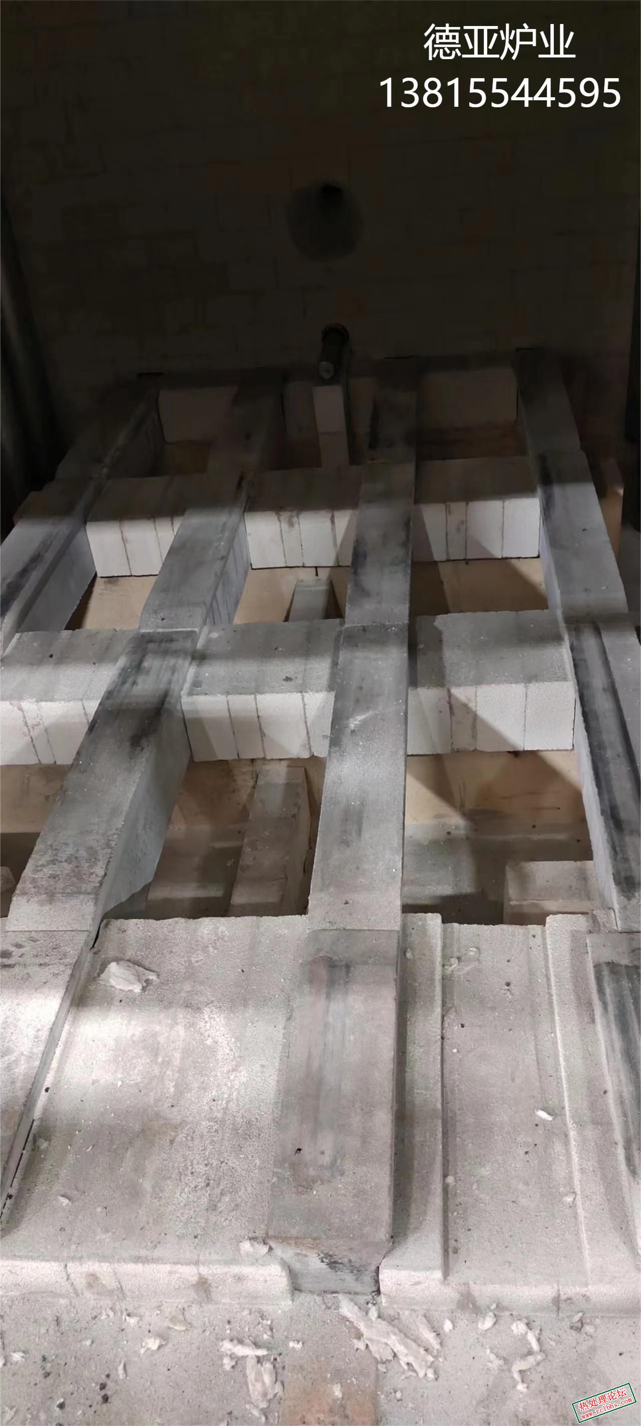

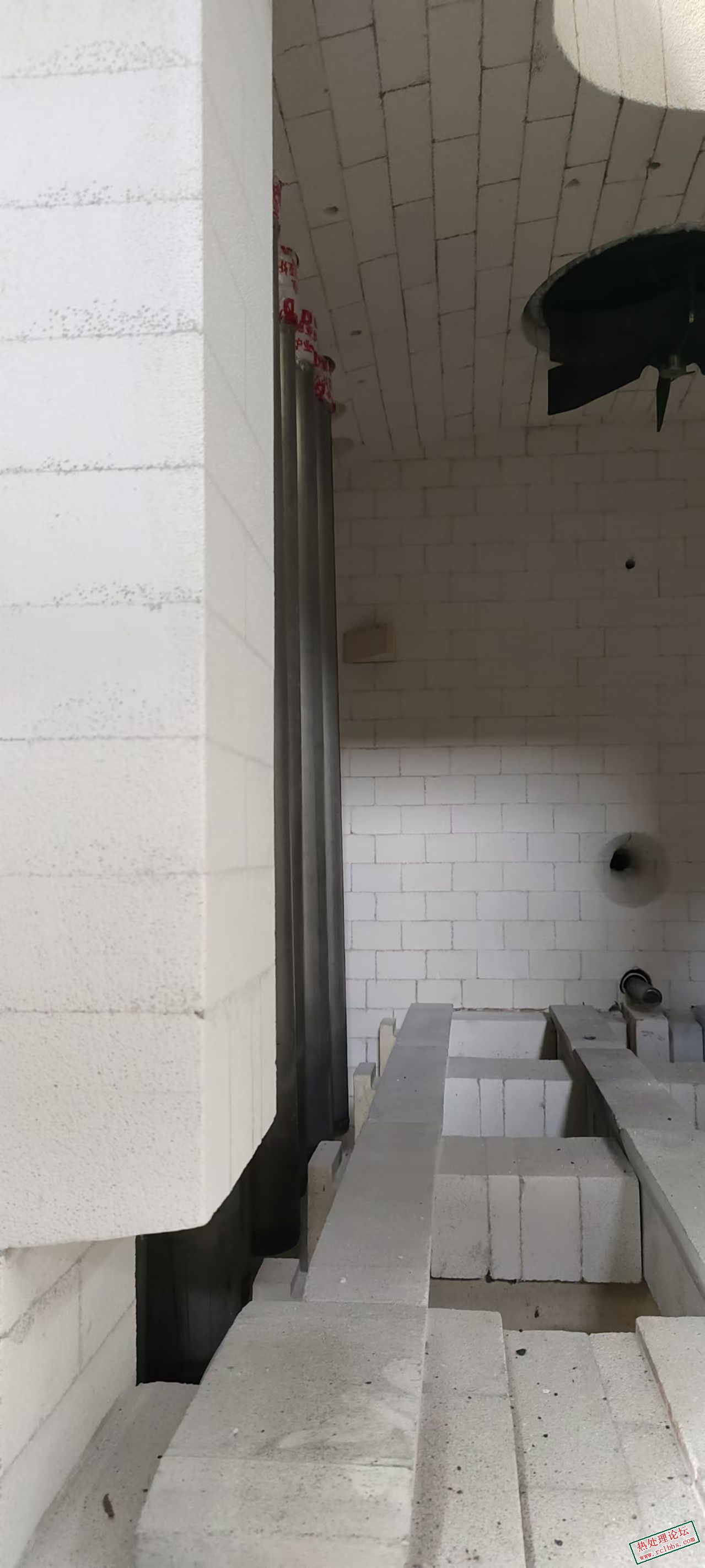

主炉后室正在砌砖……PS 砌砖前会做检漏,没有盯到
最里面一层是保温棉,中间是硅酸铝纤维背衬板,最后抗渗碳保温砖。

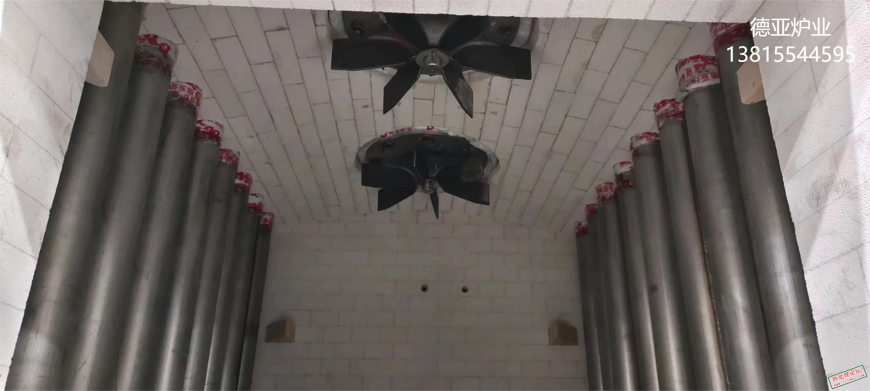

 楼主| 发表于 2024-1-3 11:51:15 | 显示全部楼层

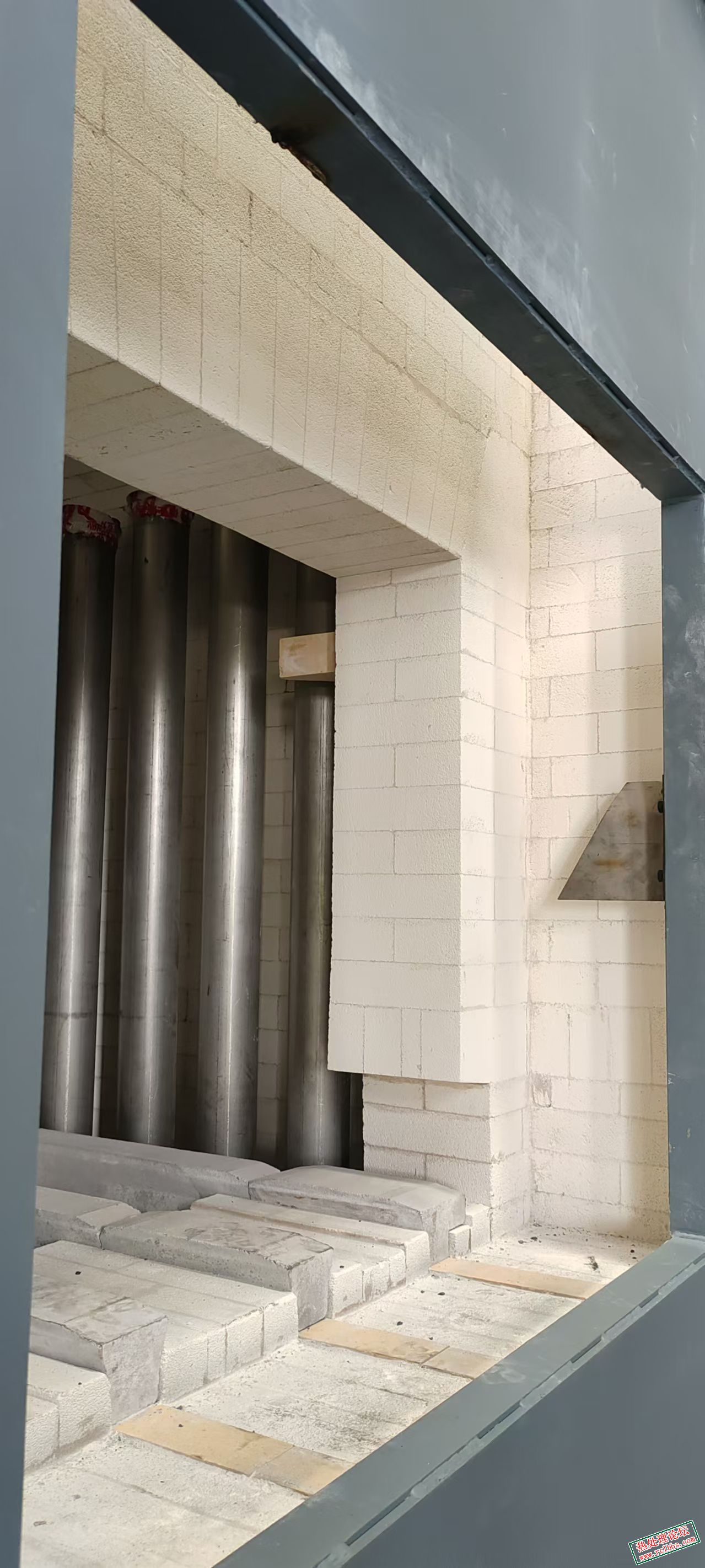

主炉后室辐射管,强制循环变频风机

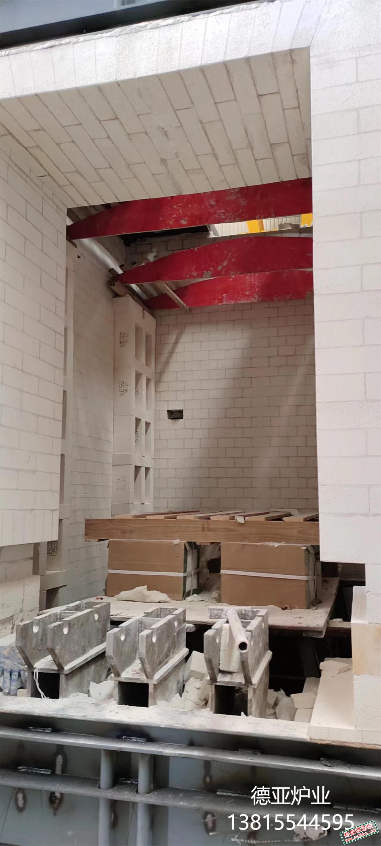

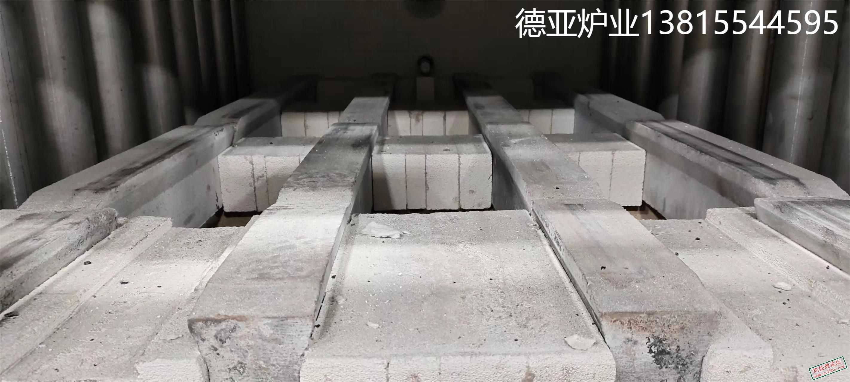

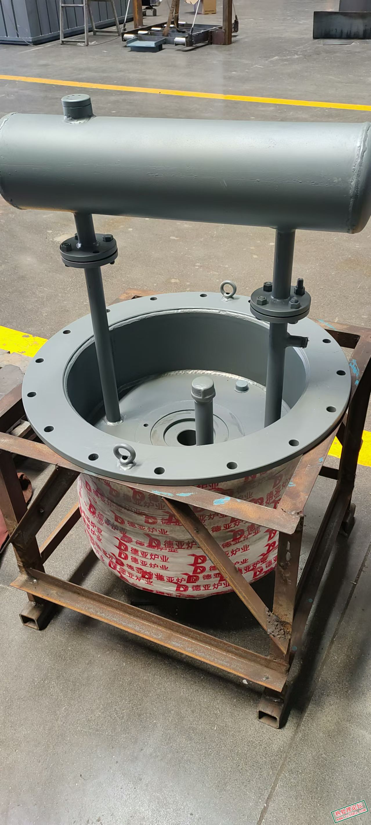

辐射管材质耐热钢,垂直悬挂在炉衬与导风马弗之间,1.5吨的炉子,左右各 9根,每根8KW。
两台耐热合金制造的强制循环变频风机,保证炉内气氛均匀,循环风机轴承位的冷却采用油循环自冷。
PS:导风马弗到客户现场安装,由多块碳化硅马弗板组合,使炉气形成良好的导流循环,同时避免了辐射管对零件的温差,
保证了工作区内温度和气氛的均匀性。
下面是氮化硅导轨,下面是镂空的,有助于导流

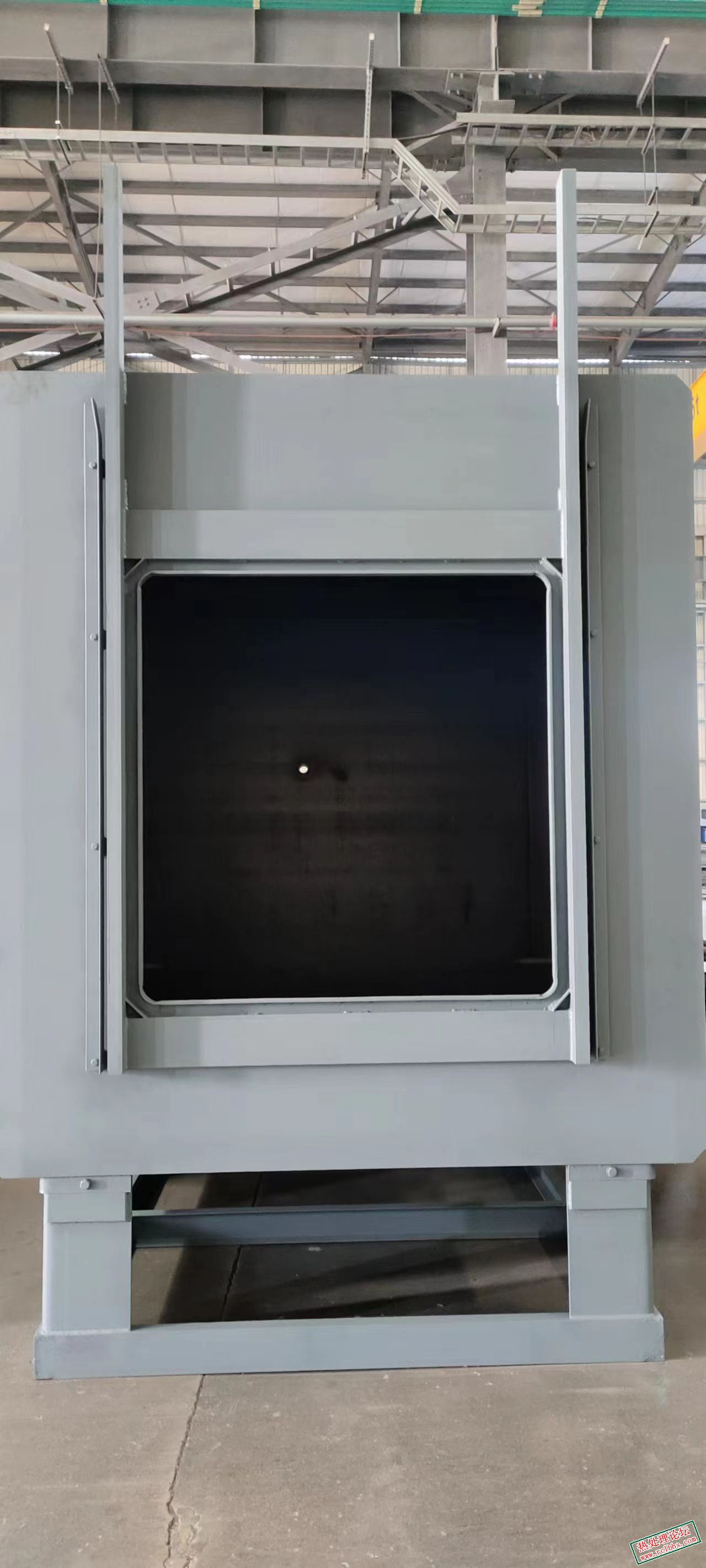

中门及侧面门槽

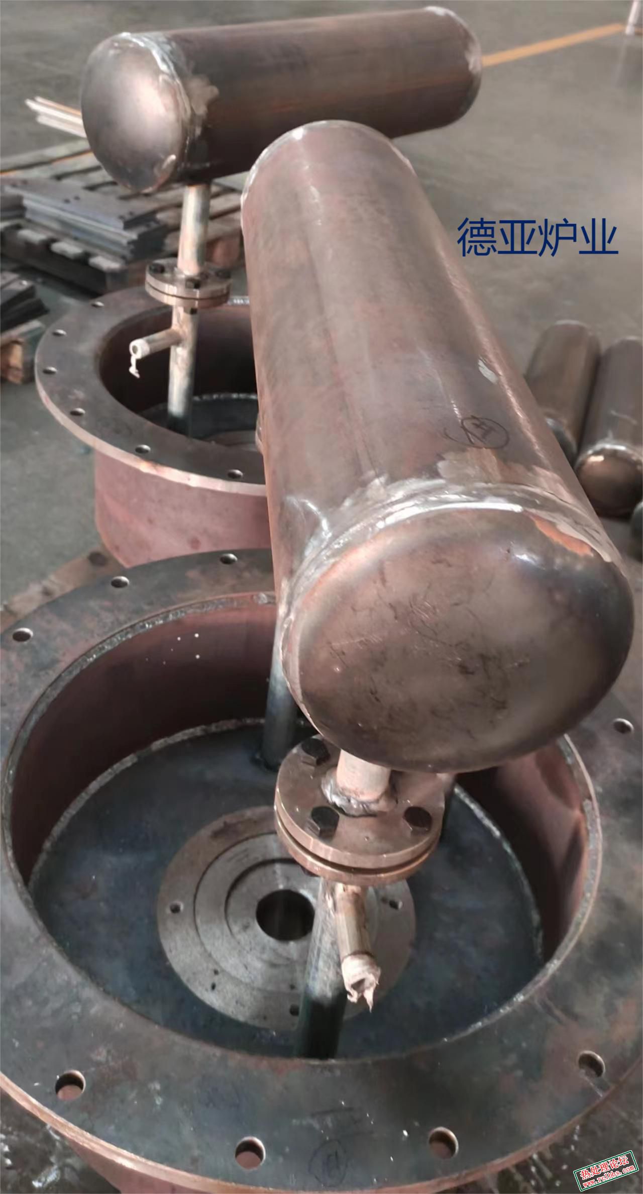

再来一张循环风机的图片,上面的粗管是用来油循环自冷。
签到天数: 1790 天
发表于 2024-1-3 16:07:08 | 显示全部楼层
风扇轴承选用重油冷却,比水冷套好,水质不是软水容易结垢

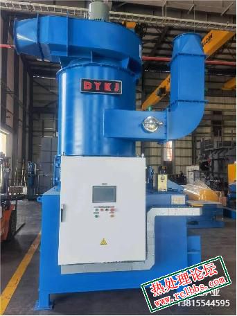

另外,我们提供油烟净化系统供客户选装,所有的设备上都有预留接口。
PS:公司老板在爱协林工作了10年,后创业的10余年间在不断地对设备进行改良。非常希望能听到大家的建议,有助于我们提供能让客户更加省心的产品!

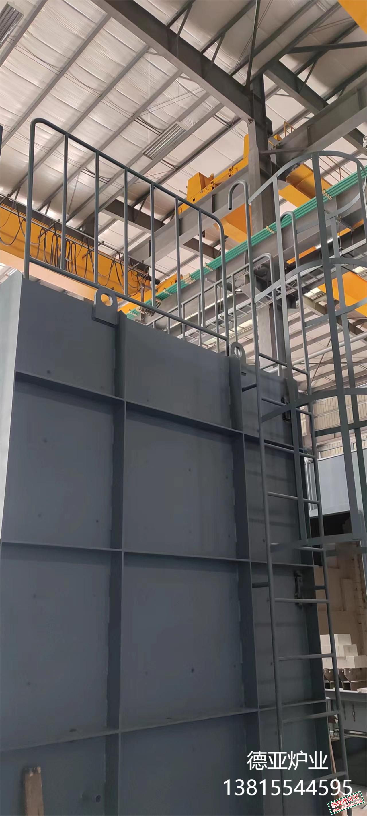

补一张还没有安装辐射的图片  PS:我们承接定制新炉外的同时,也承接保养、维修,销售配件,有需要联系请13815544595.(微信请扫 13815544595.jpg )

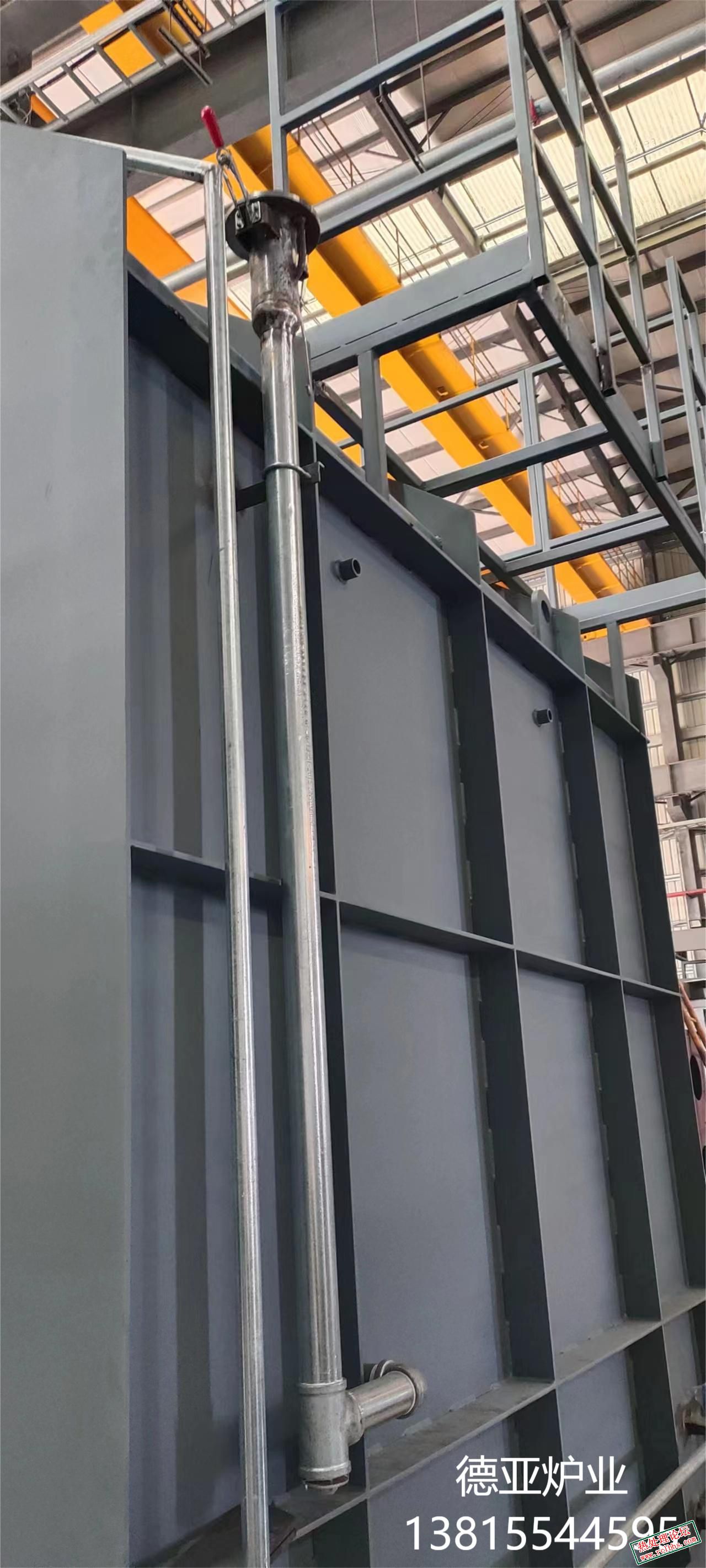

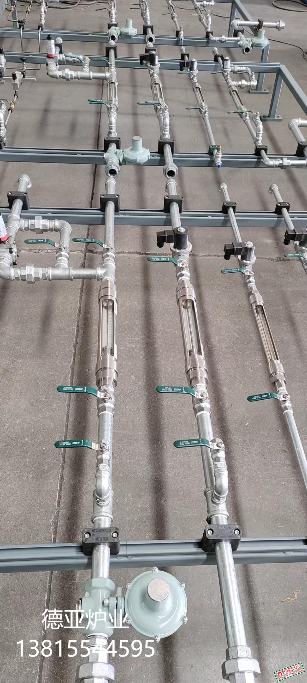

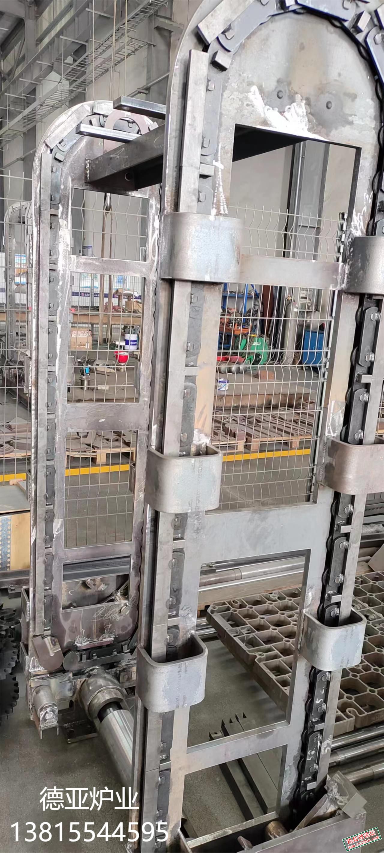

后室推盘传动链

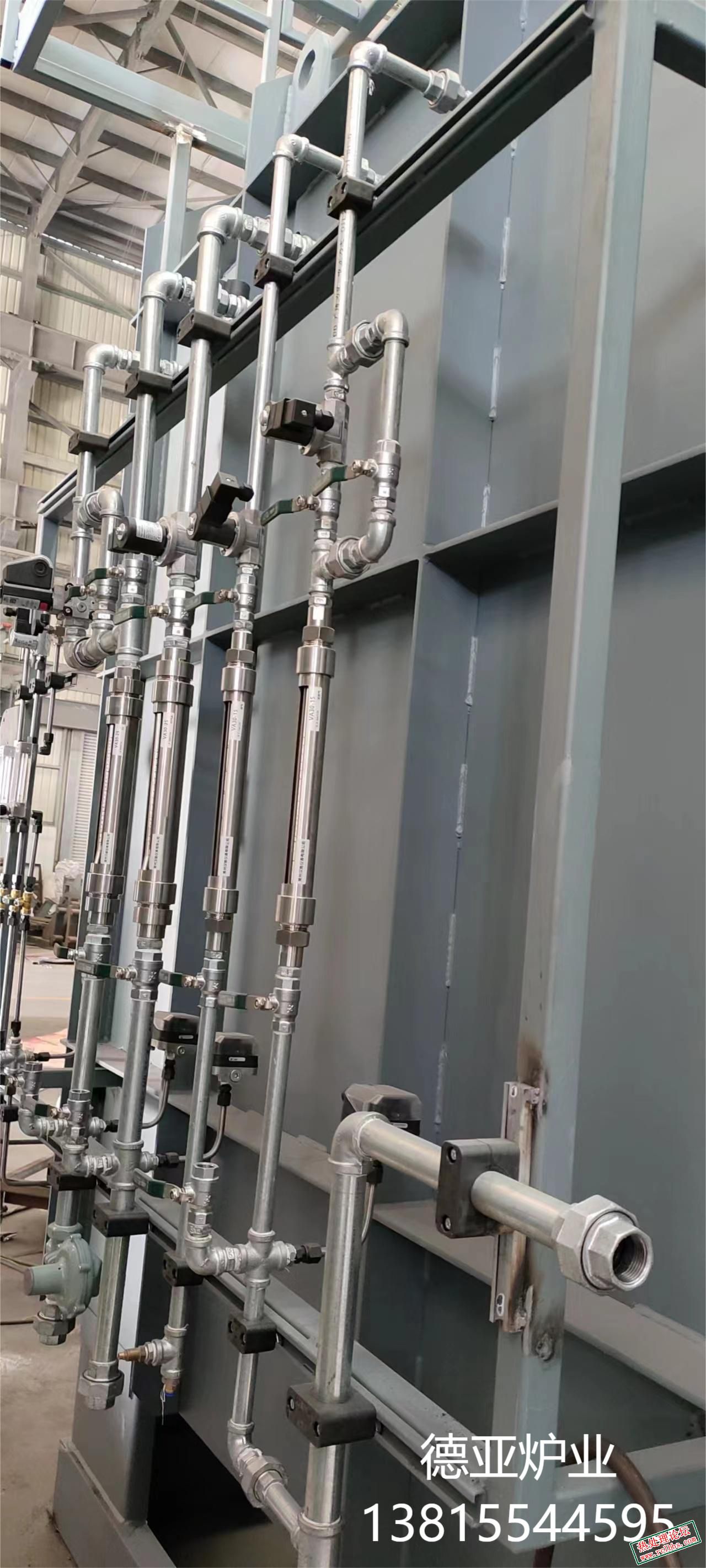

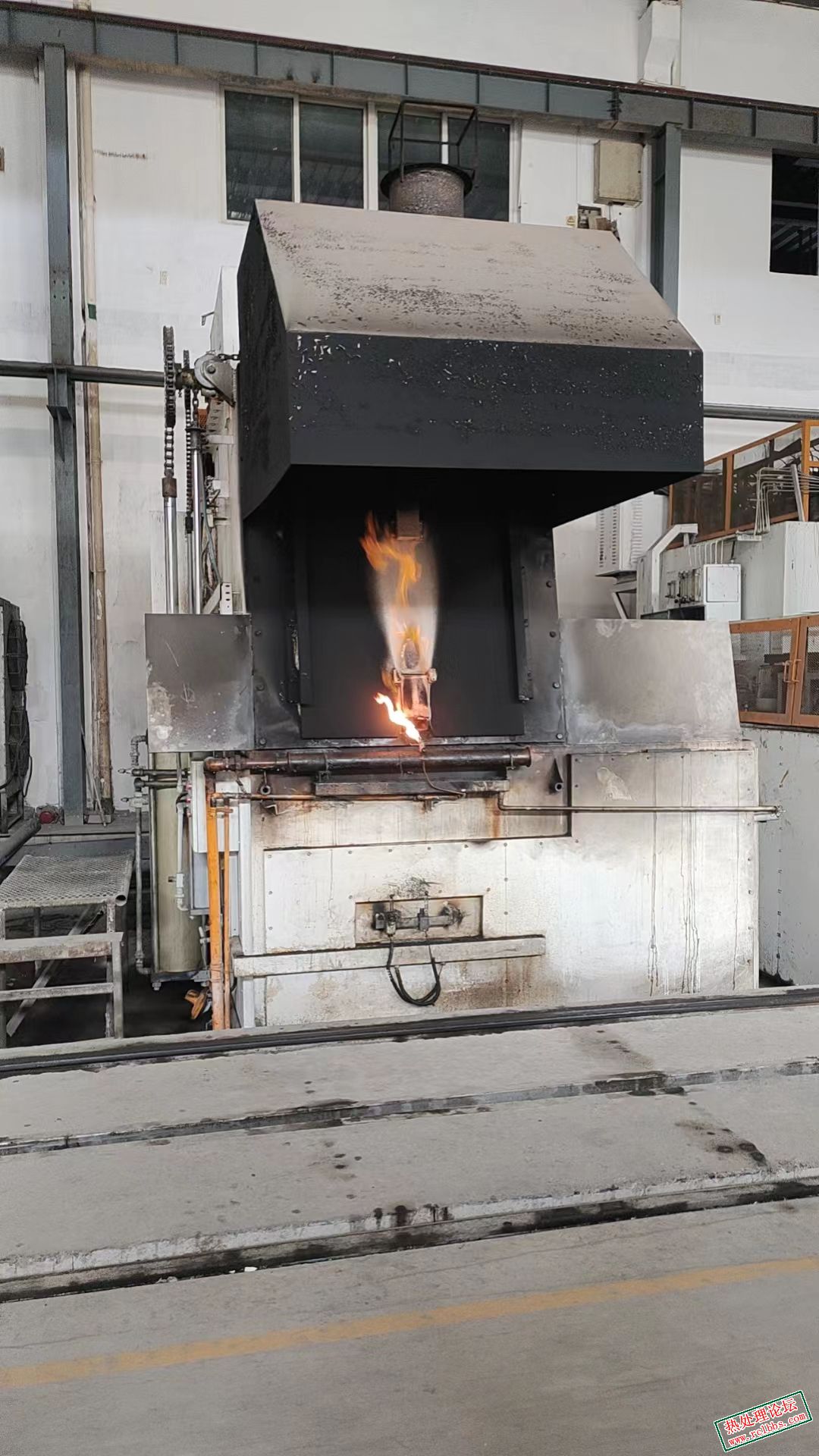

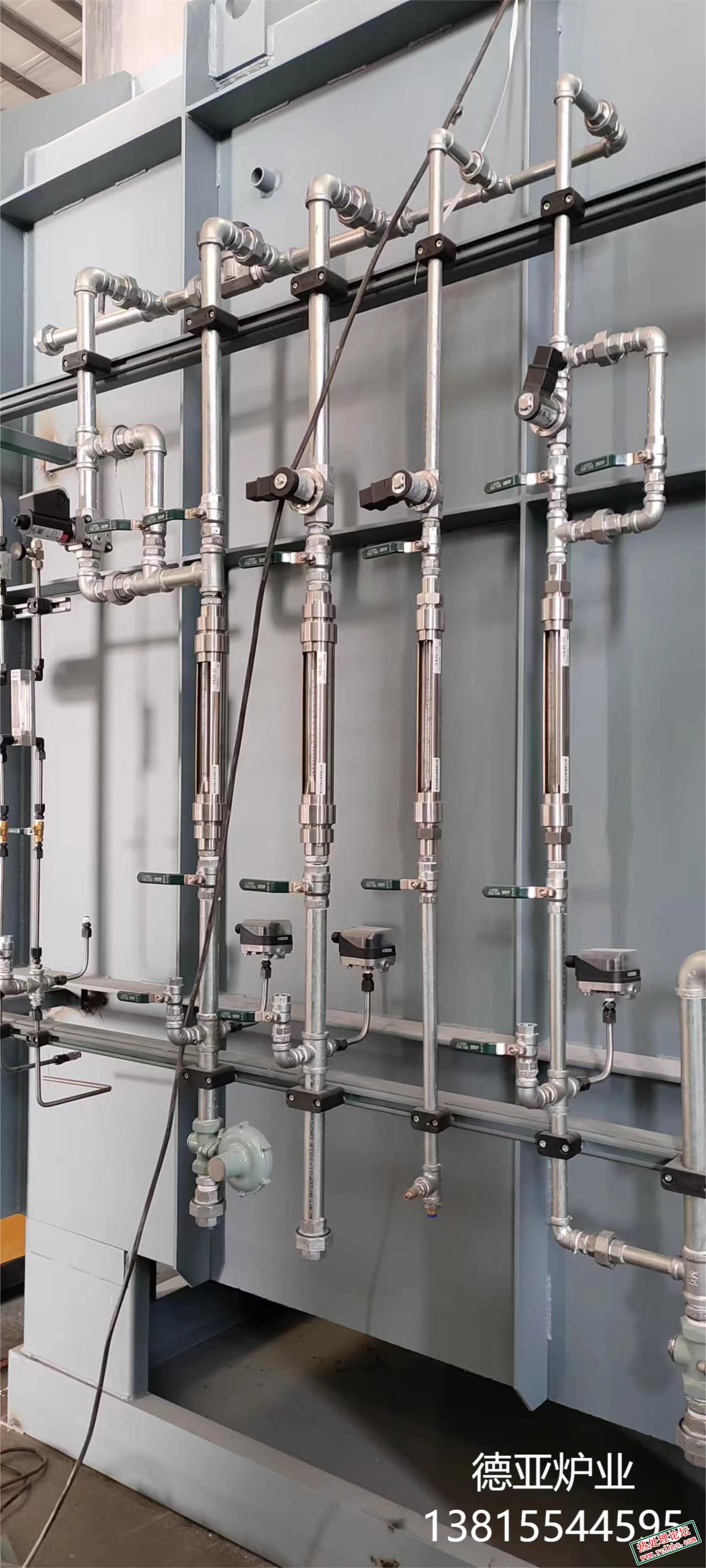

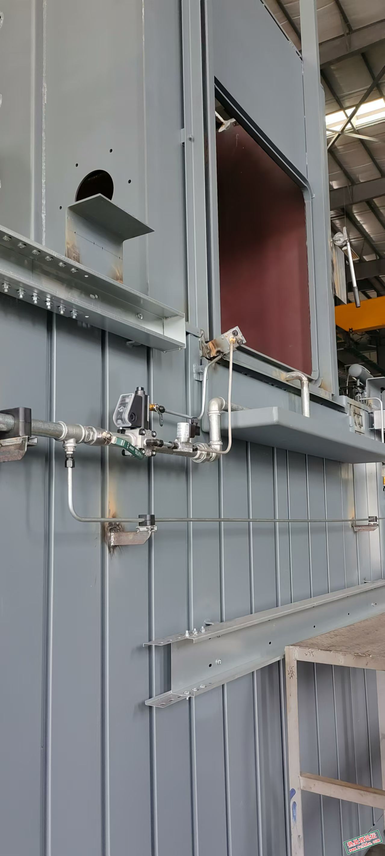

前室外壳右侧,废气燃烧管道,到客户现场管道上面还会安装保压阀,通过调整保压阀里的垫片来调整炉压
后室外壳右侧,有安全梯。
后室外壳左侧,开始安装管道,氮气、甲醇、丙烷、氨气等管道都在这里。 甲醇从哪里进炉子的,后面拍给大家看。

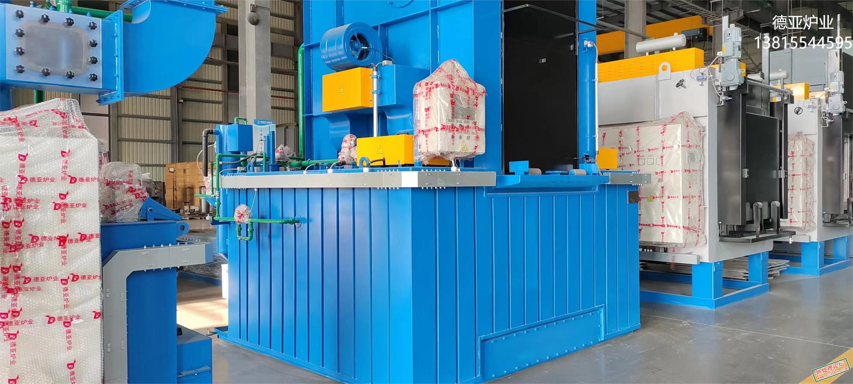

 楼主| 发表于 2024-1-13 11:32:47 | 显示全部楼层
插个图,1.5吨箱式多用炉打包完毕,准备发车!
德亚炉业,只为客户更省心!

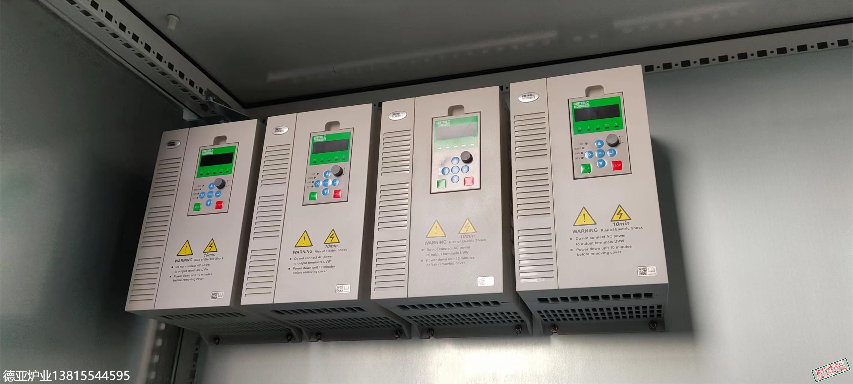

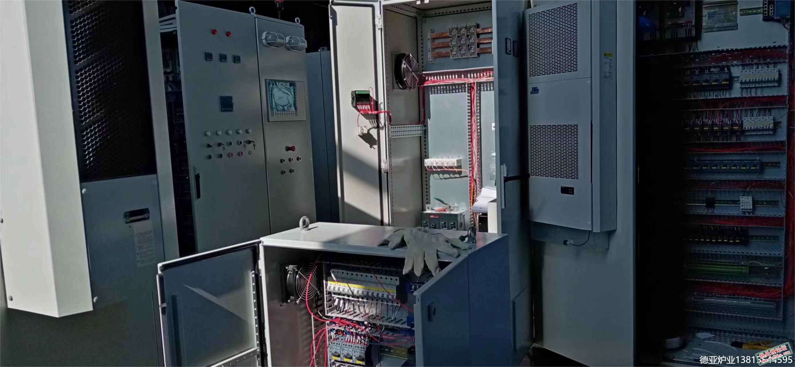

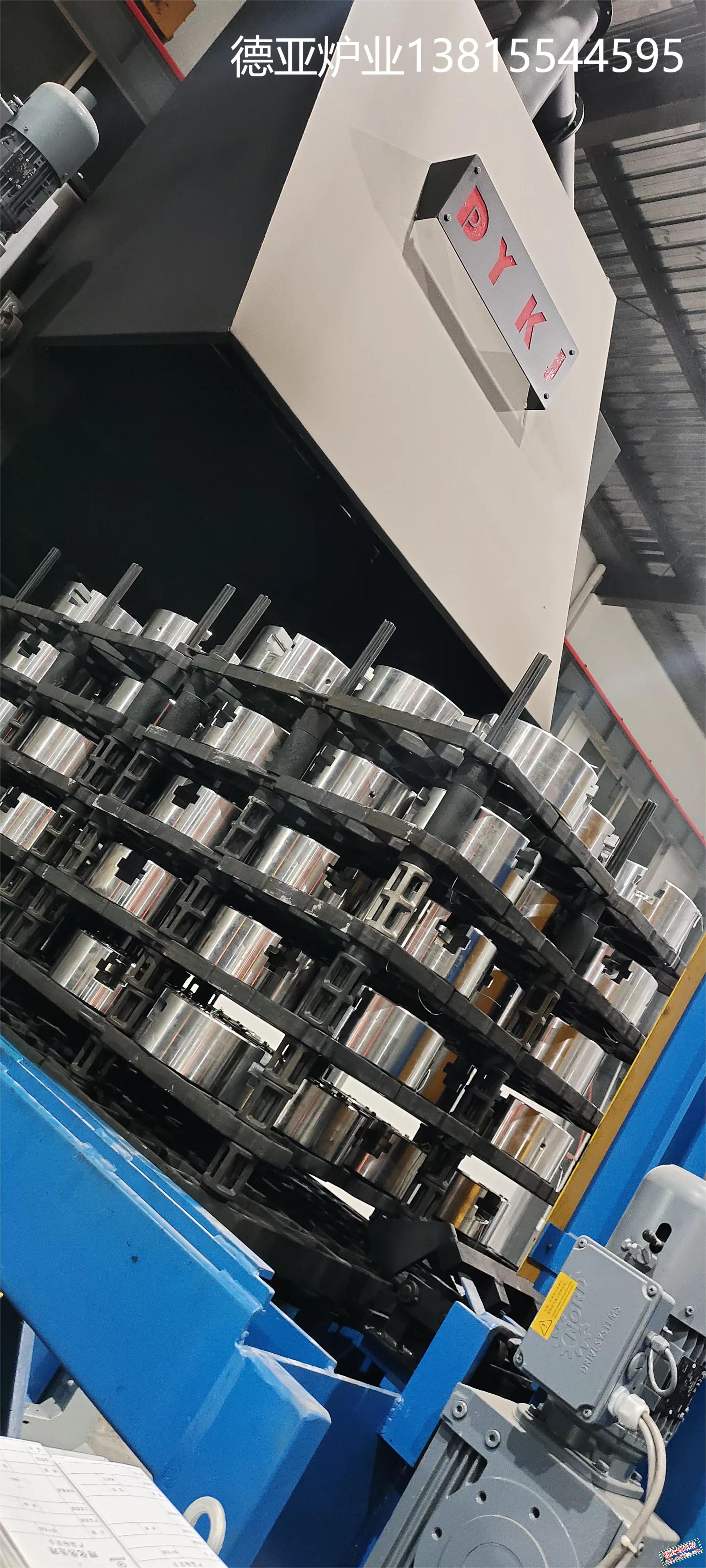

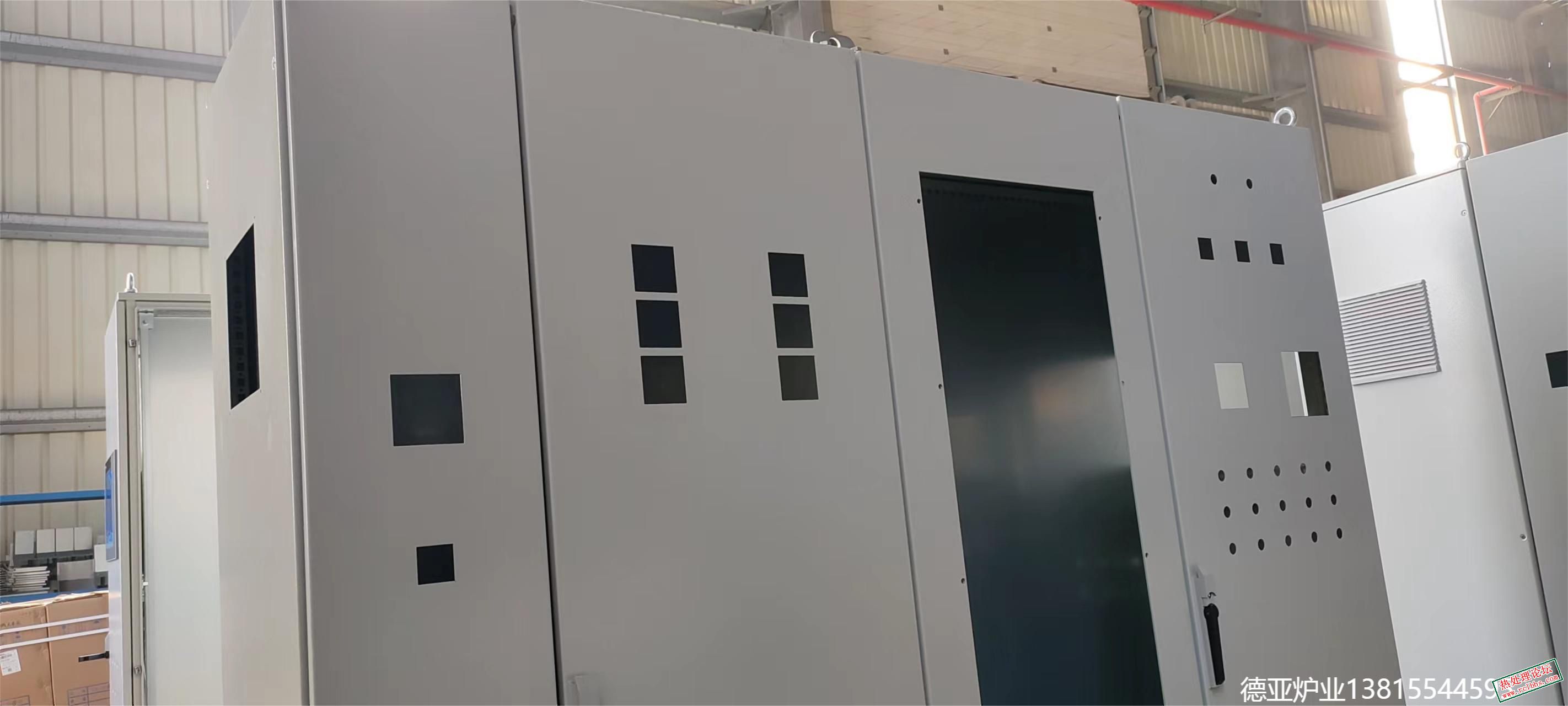

 楼主| 发表于 2024-1-24 09:37:27 | 显示全部楼层
出差归来,继续更新一批工厂图片

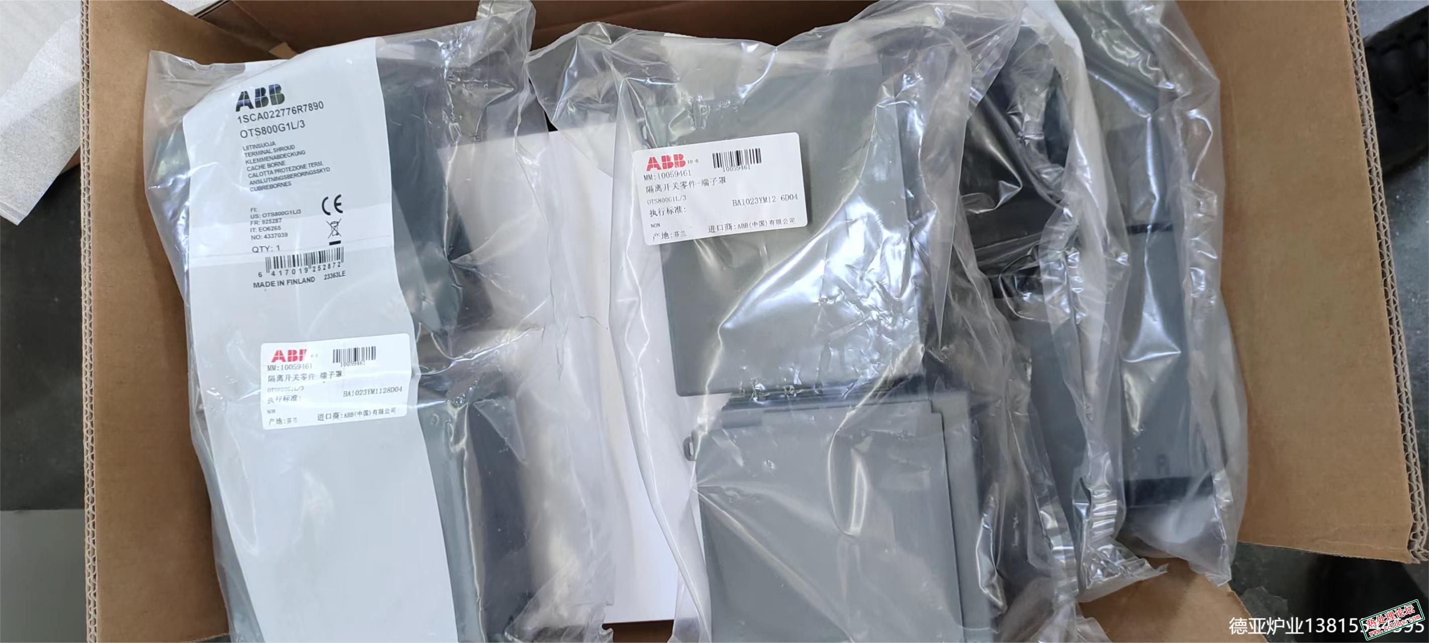

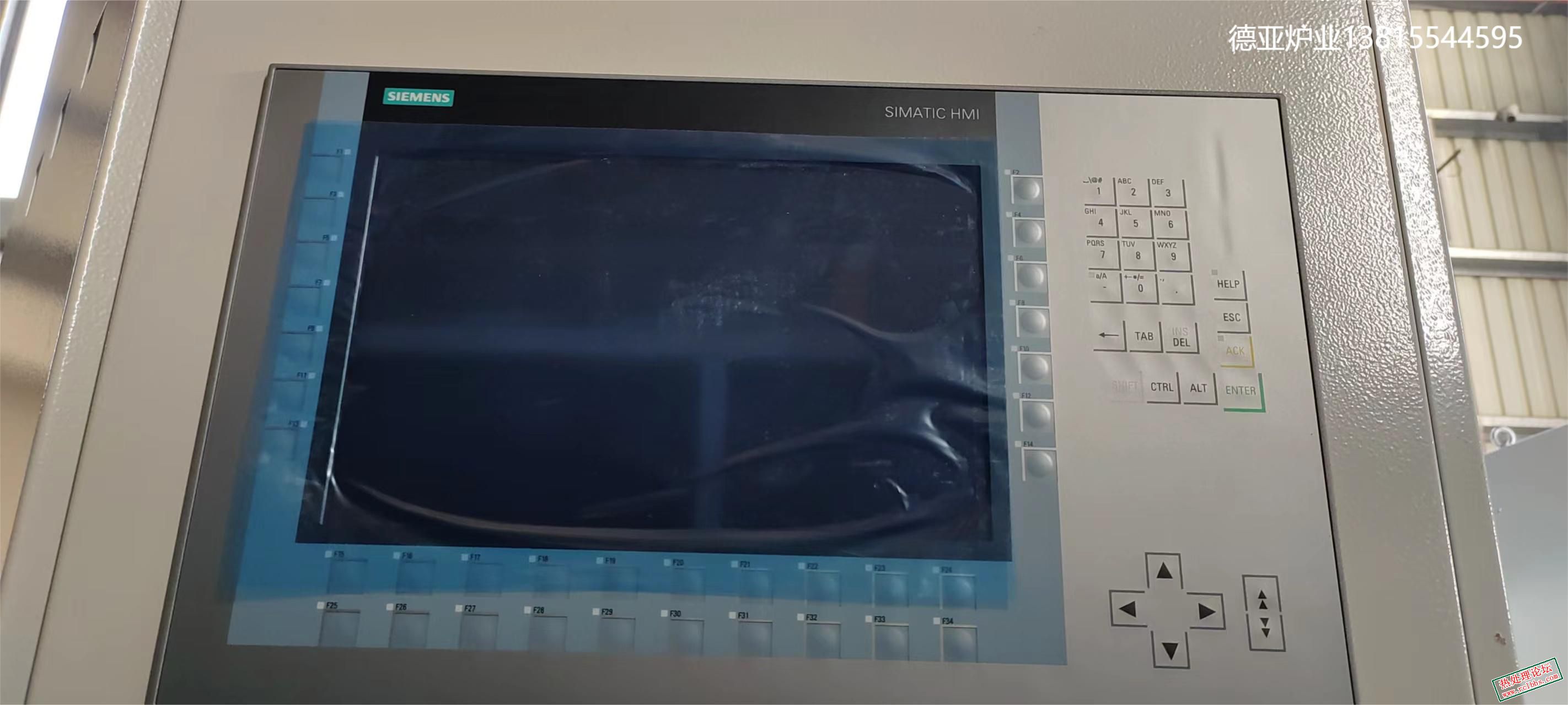

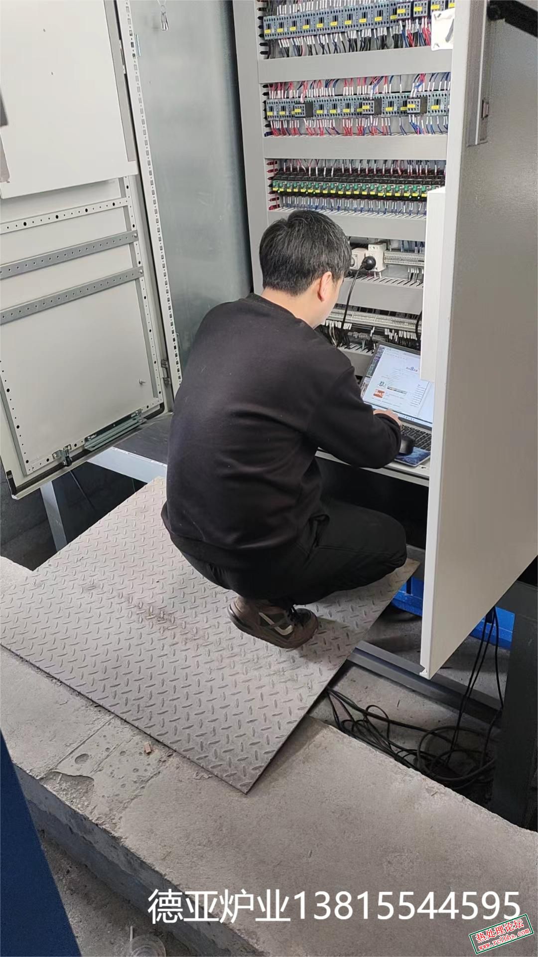

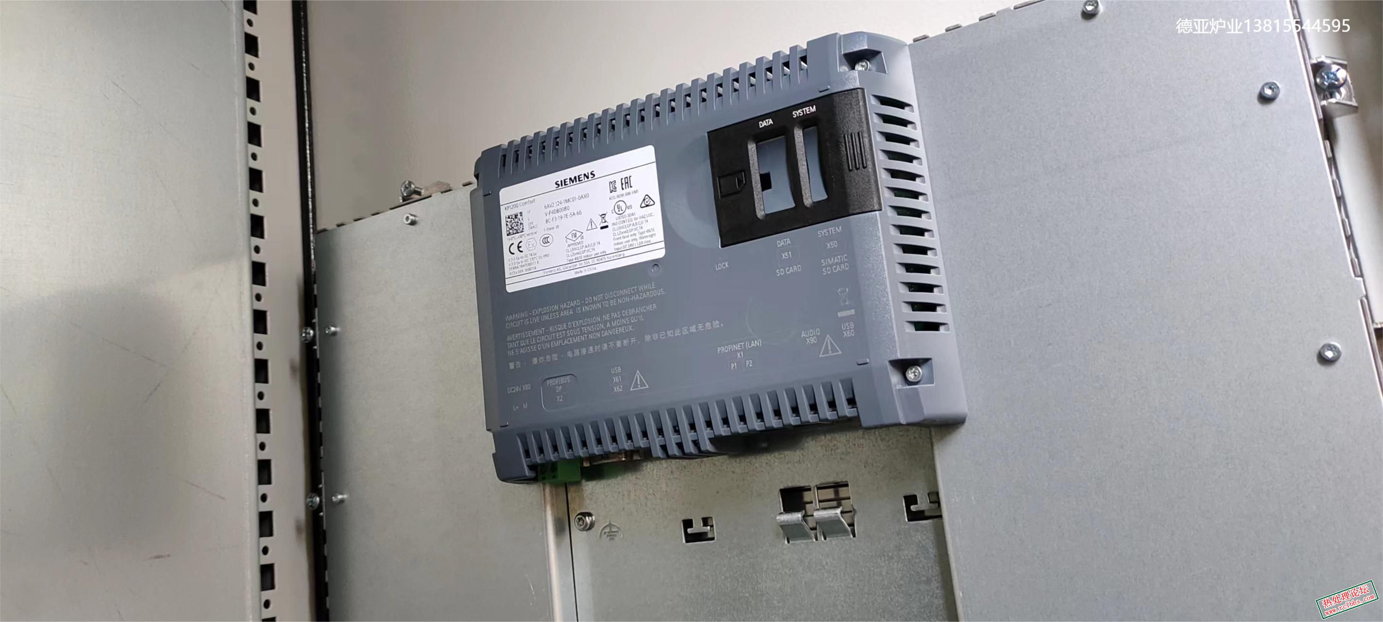

电工同步组装配电柜,操作面板用的是西门子KP1200,2604用的是欧陆的还没有登场。柜子里配件主要使用的品牌有西门子、ABB、施耐德、欧姆龙等。
