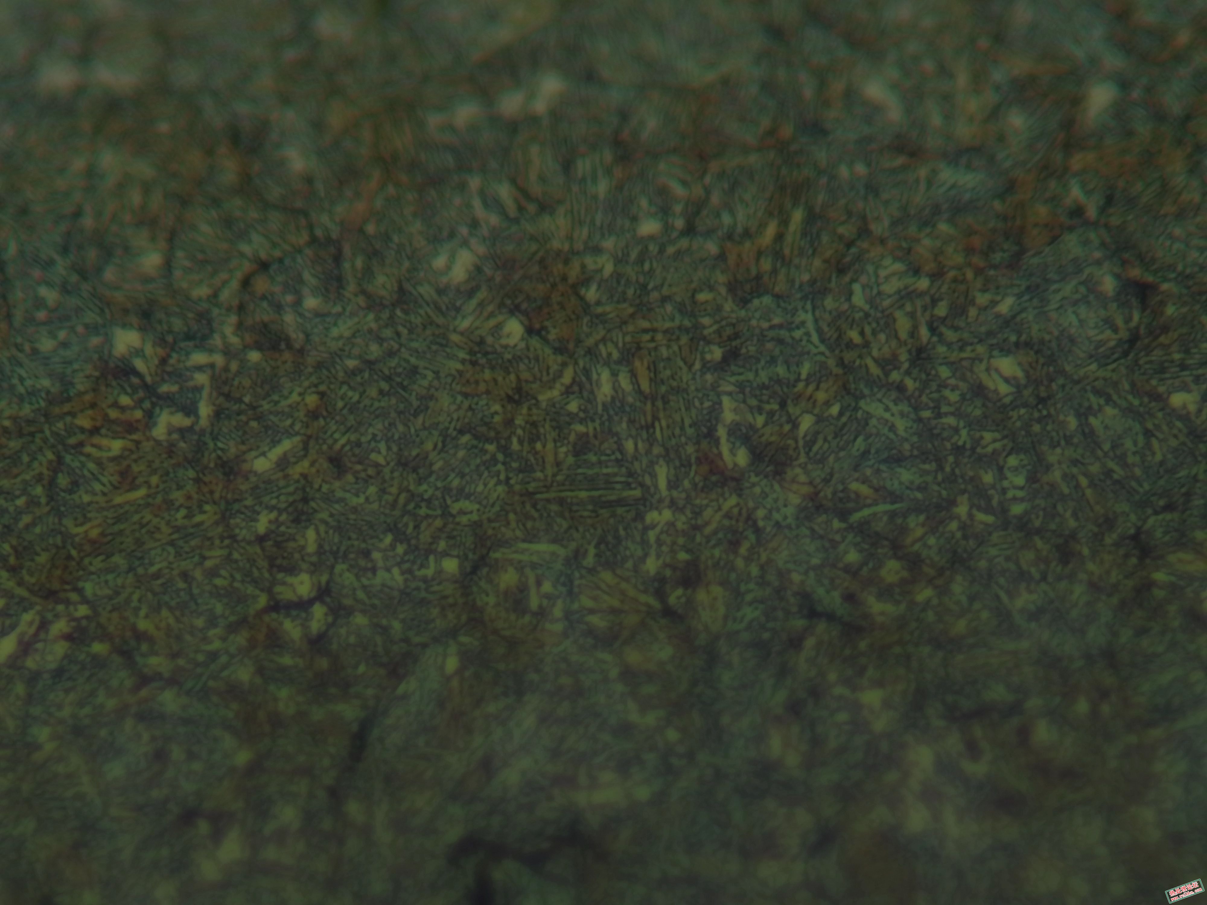

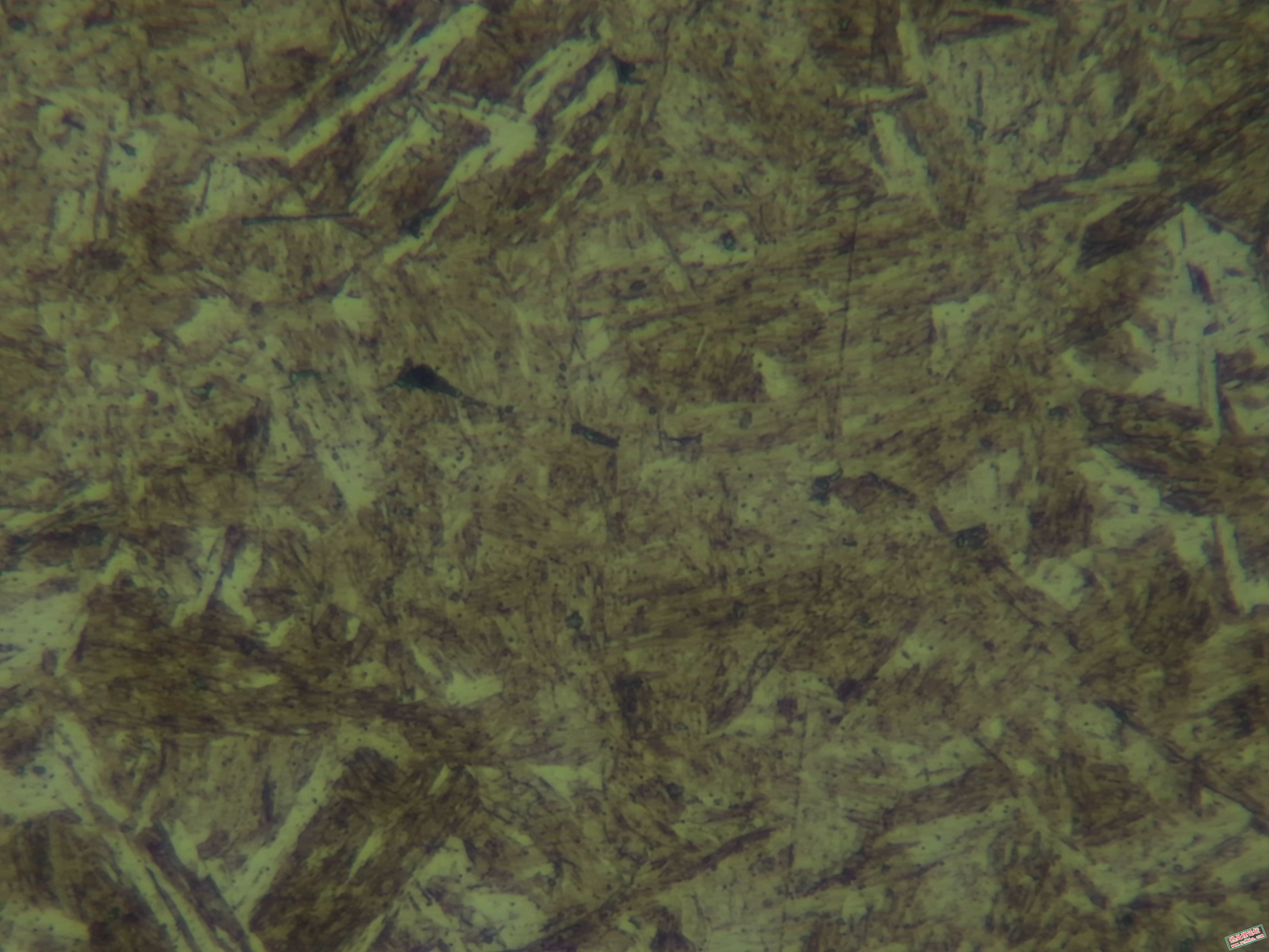

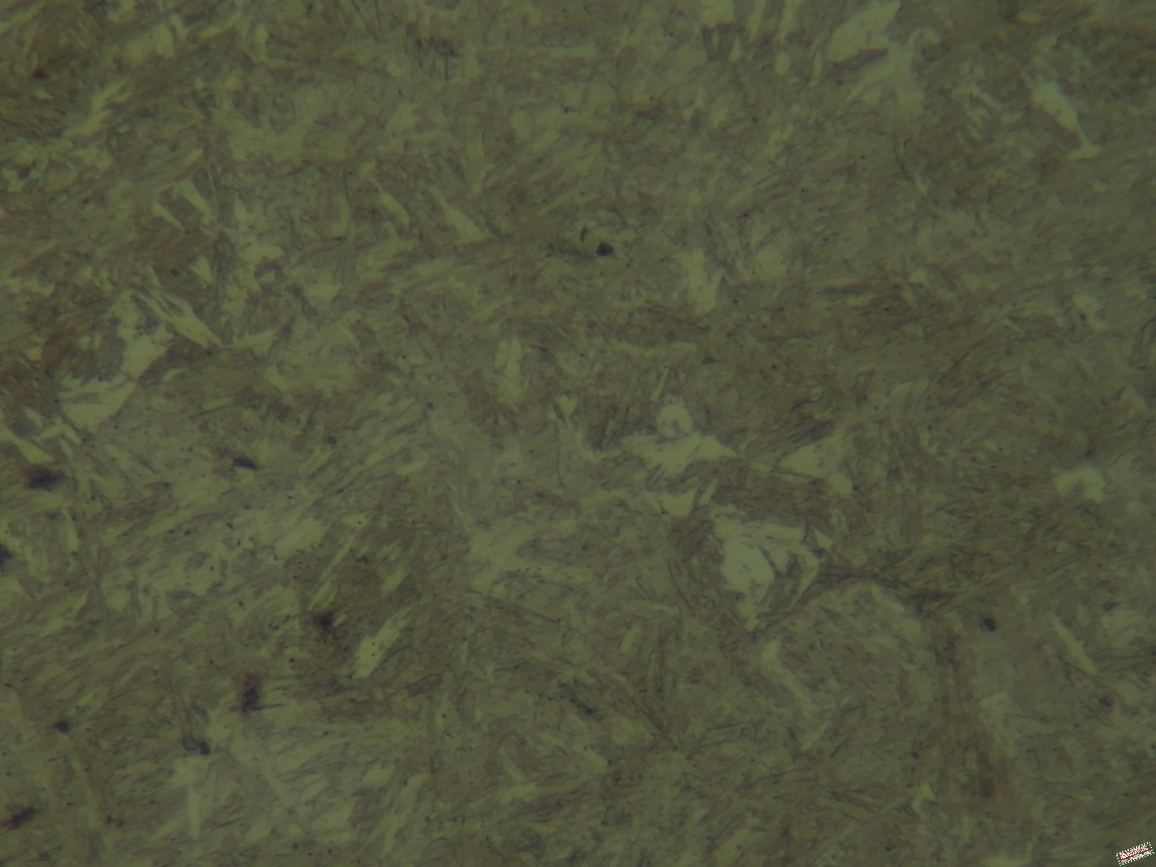

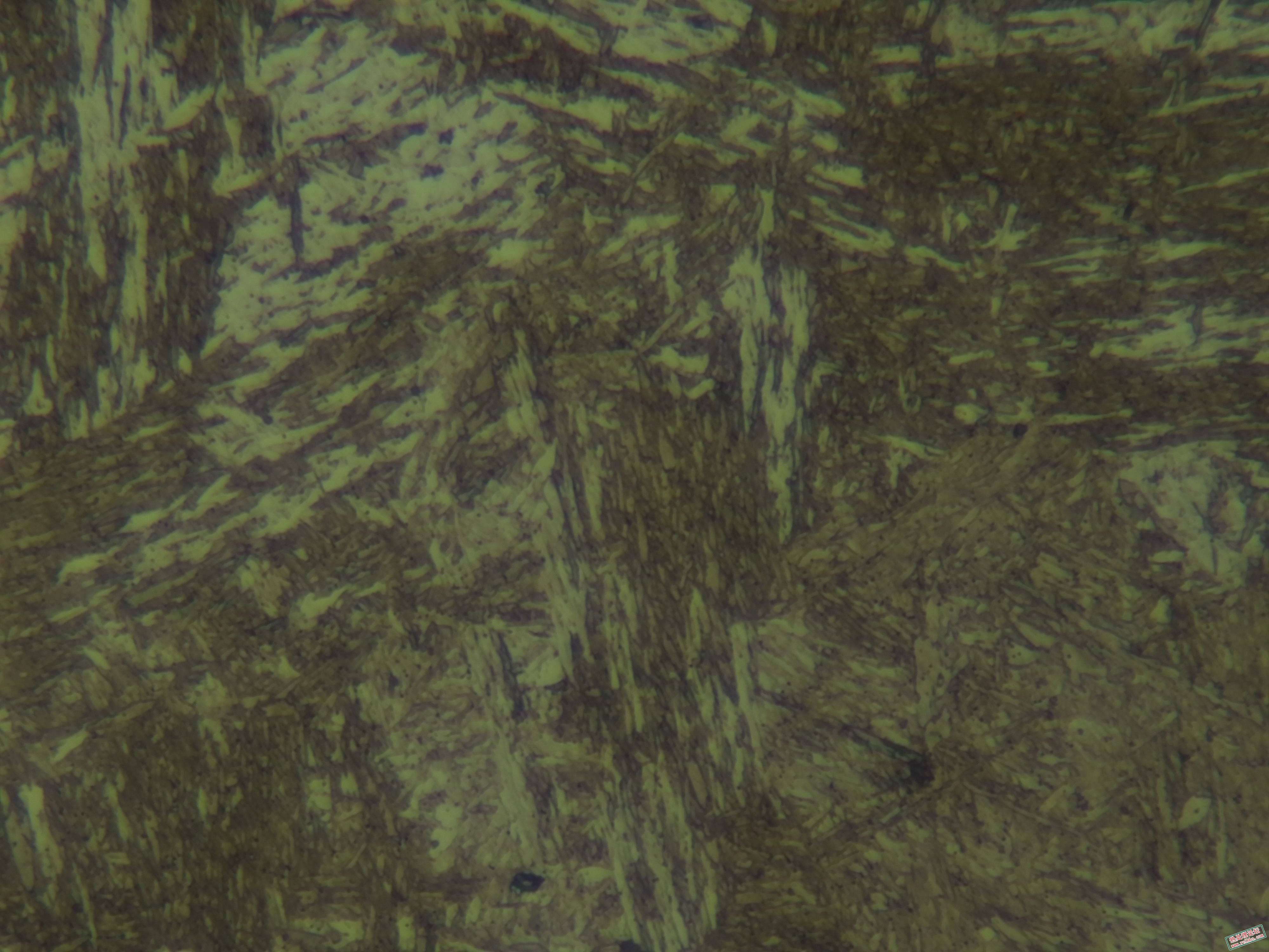

试过不同淬火时间 但是达不到想要的hv530以上怎么办,求助

冷却速度的问题。用盐水淬火应当可以达到这个硬度。多试试。金相出现屈氏体。说明冷速还是没有躲开鼻子尖。是个合金结构钢。淬透性好。韧性好。
