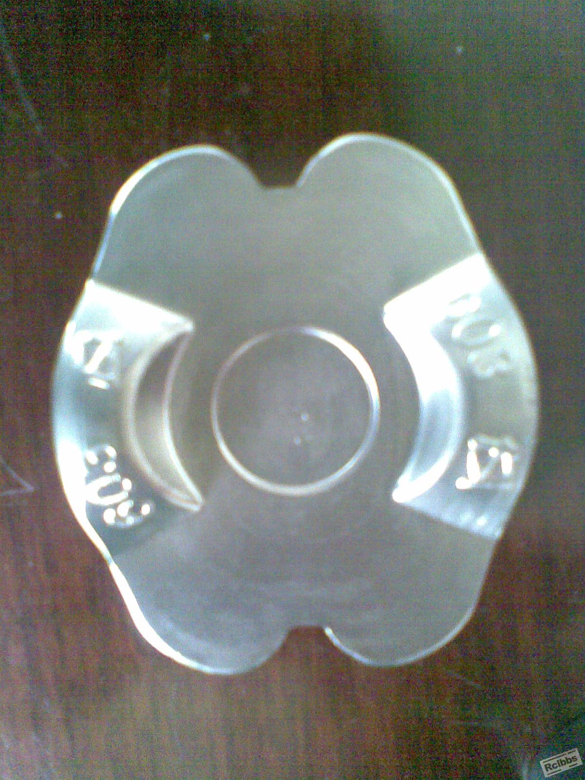

[求助] 求助不锈钢304的法兰锻造温度 圆棒毛坯直径在200
发表于 2010-5-13 21:50:16 | 显示全部楼层 |阅读模式
304的不锈钢法兰
304的不锈钢法兰
像这样的不锈钢法兰锻造温度一般在多少合适
发表于 2010-6-7 09:53:57 | 显示全部楼层
应该避开敏化温度,不然耐蚀性能下降比较厉害,温度应该控制在920~960之间
