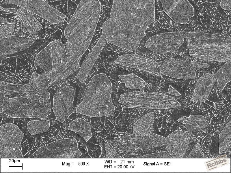

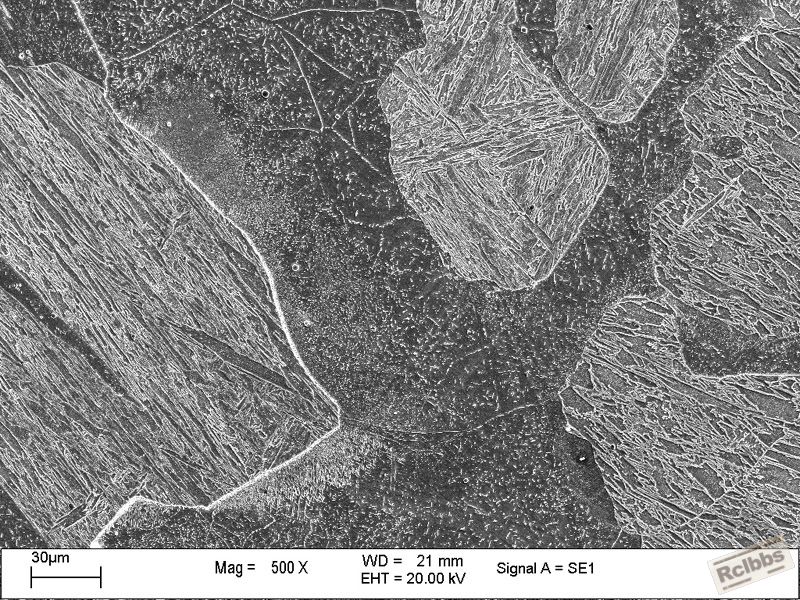

请问:1、材料牌号? 2、处理状态?
 楼主| 发表于 2010-5-18 10:36:38 | 显示全部楼层
回复 4# 风来疏竹
    12Cr不锈钢,铸态,金像放大200X
 楼主| 发表于 2010-5-18 10:37:53 | 显示全部楼层
回复 3# loliming

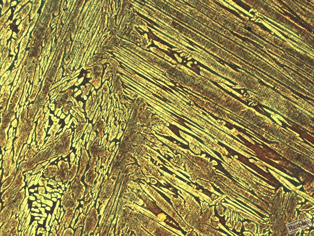

    硝酸酒精,彩色的用赤血盐
发表于 2010-5-18 18:22:49 | 显示全部楼层
首先是欣赏楼主的职业水平,制样不错,很清楚的样品图,是的,很有趣,我还是第一次看到12Cr不锈钢这么样材料有趣的图片不知道工艺和技术要求是怎样的?楼主是否确定是12Cr不锈钢这个牌号的,我也查验资料,这个材料不像是常用不锈钢钢的,图片是同一个样品吗?还是两个样品?
补充意见,从图二看是铁素体加少量奥氏体以及其它组织形态,好像是工艺上出现问题吧,图一,二两个是组织形态不同,有点区别的,楼主能详细说明情况最好了,大家能综合评论
楼主的材料应该双相,不知道工艺是怎样?
发表于 2010-5-18 19:35:39 | 显示全部楼层
12Cr不锈钢???笔误?
 楼主| 发表于 2010-5-20 19:51:27 | 显示全部楼层
回复 5# 紫琅人
    含Cr 量12 wt%的不锈钢,应该是双相钢,即铁素体/马氏体钢
那个彩色的是某个局部的地方
发表于 2010-5-21 22:57:59 | 显示全部楼层
先没看到材质,我还以为是非铁合金,哈,开眼了
