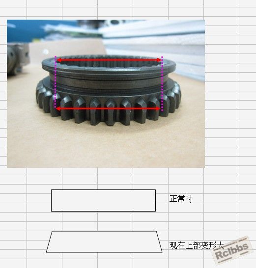

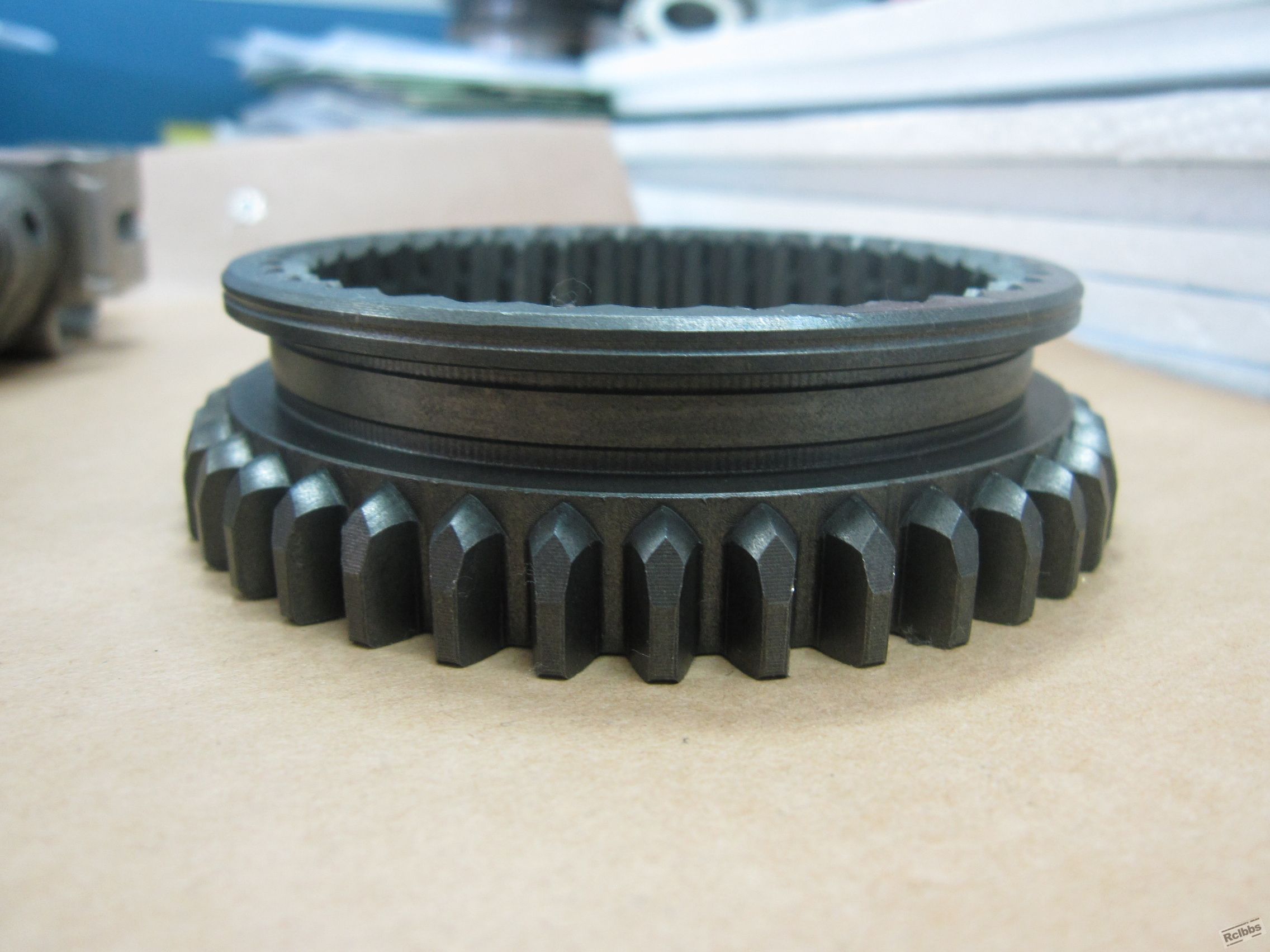

先说情况:

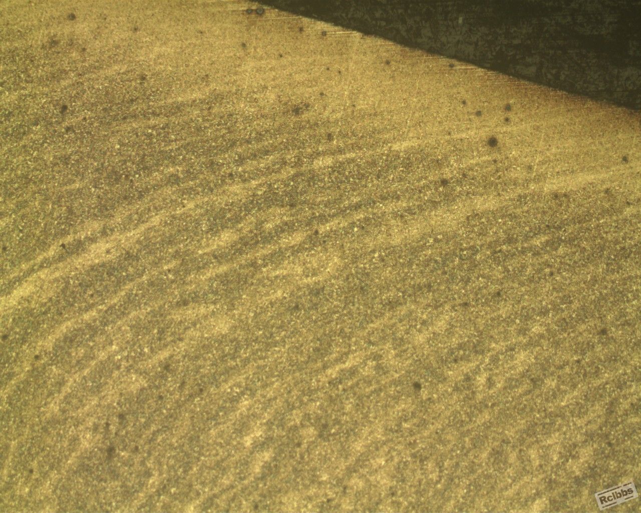

问 题 点:淬火后变形

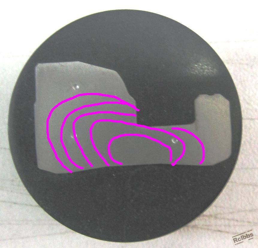

切割后剖面的样子:
-粉色的线标识我在显微镜下看到的总体的带状组织的走势
-三个坑是打维氏硬度时得痕迹
-总的来说,形状特点就是一面薄,一面厚
3.下面看看金相:

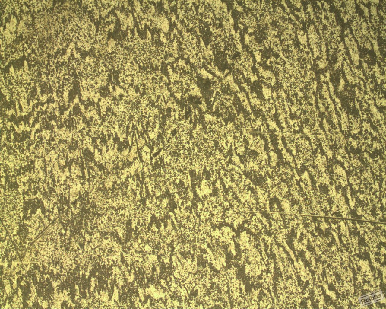

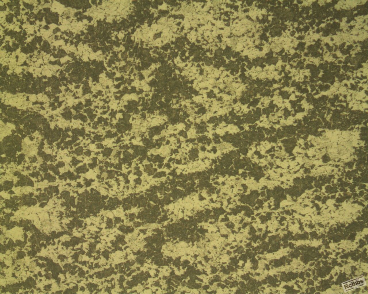

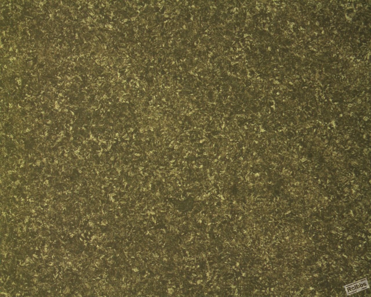

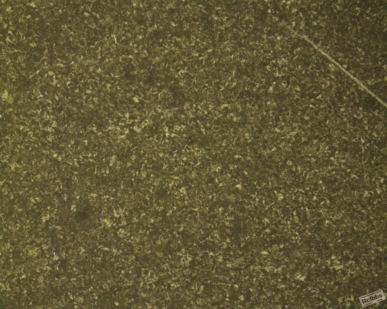

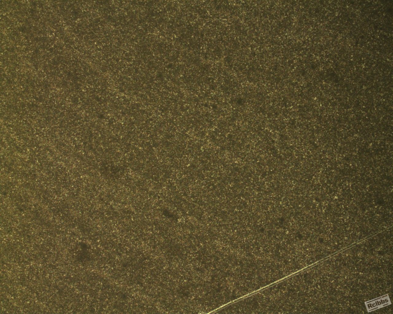

我的感觉就是,高频淬火后,仍然保留了热前带状组织的形貌
细看500X组织,组织不均匀。由于带状组织会使变形呈方向性,而且这个部品的特点是上端薄,下端厚,更导致的变形的增大
有几点说明的是,我们渗碳工艺没有变动,高频淬火用的JIG也是严格检查没有磨损的
专家们啊,帮助分析一下。谢谢!

    引起热处理变形的因素很多,楼主是如何将主要原因锁定为“带状组织”的?
发表于 2010-5-19 14:16:56 | 显示全部楼层
没有理由说是带状组织引起的变形?热处理变形因素较多,建议静下心来,仔细查找变形原因

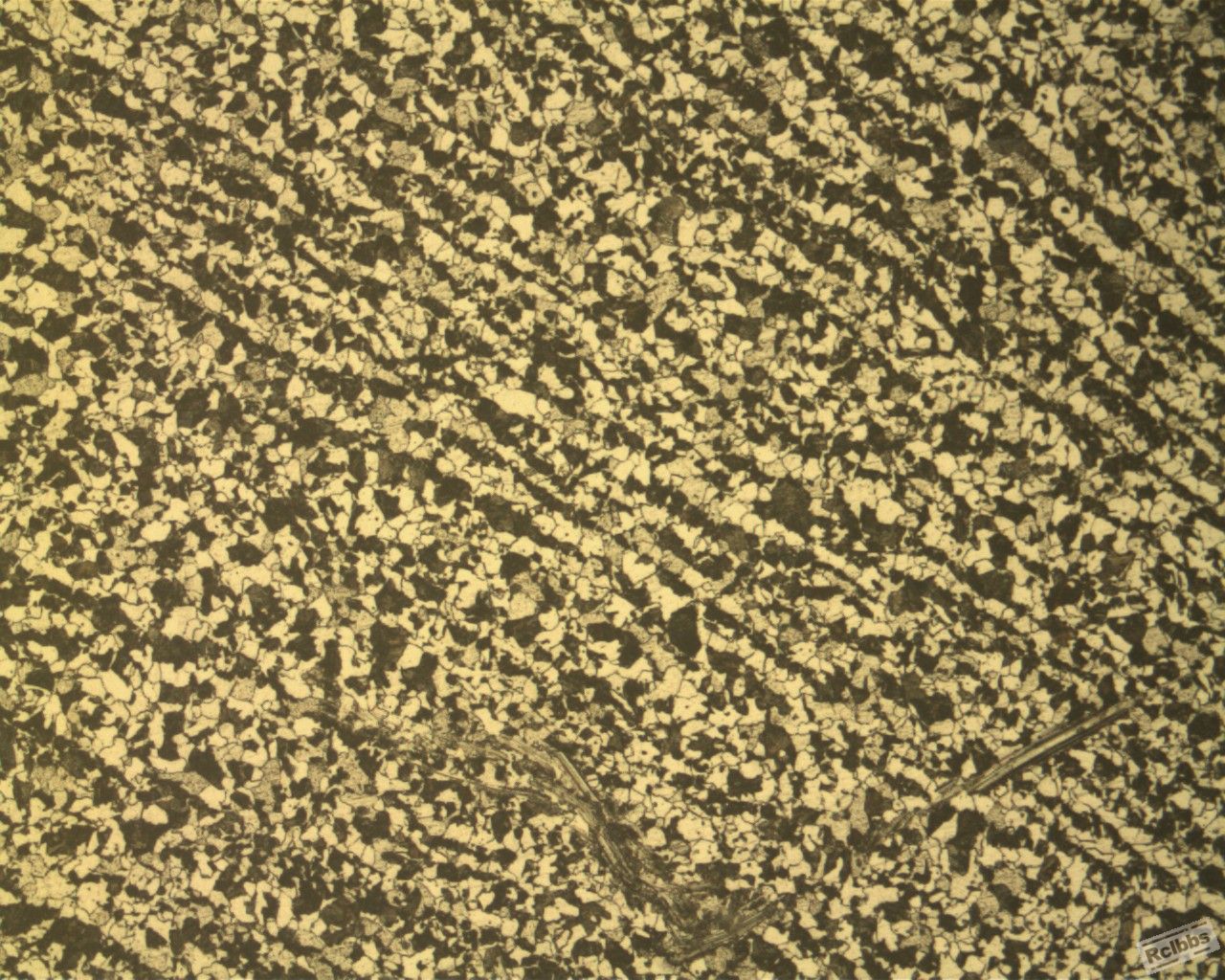

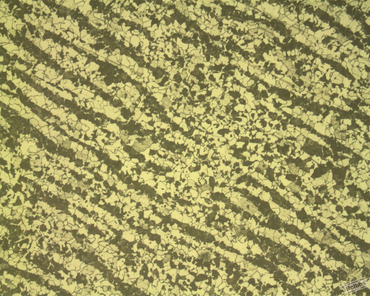

1.首先,组织图里面上面的那个,50倍的,很明显能看出来组织不均匀,还保留了热前带状组织的形态。
2.这种部品的毛坯图,带状组织都是一个方向,就是粉色线的那个方向。
这个是同一批毛坯的组织图
发表于 2010-5-19 14:18:28 | 显示全部楼层
退火看看,带状严不严重
变形很多种可能的,

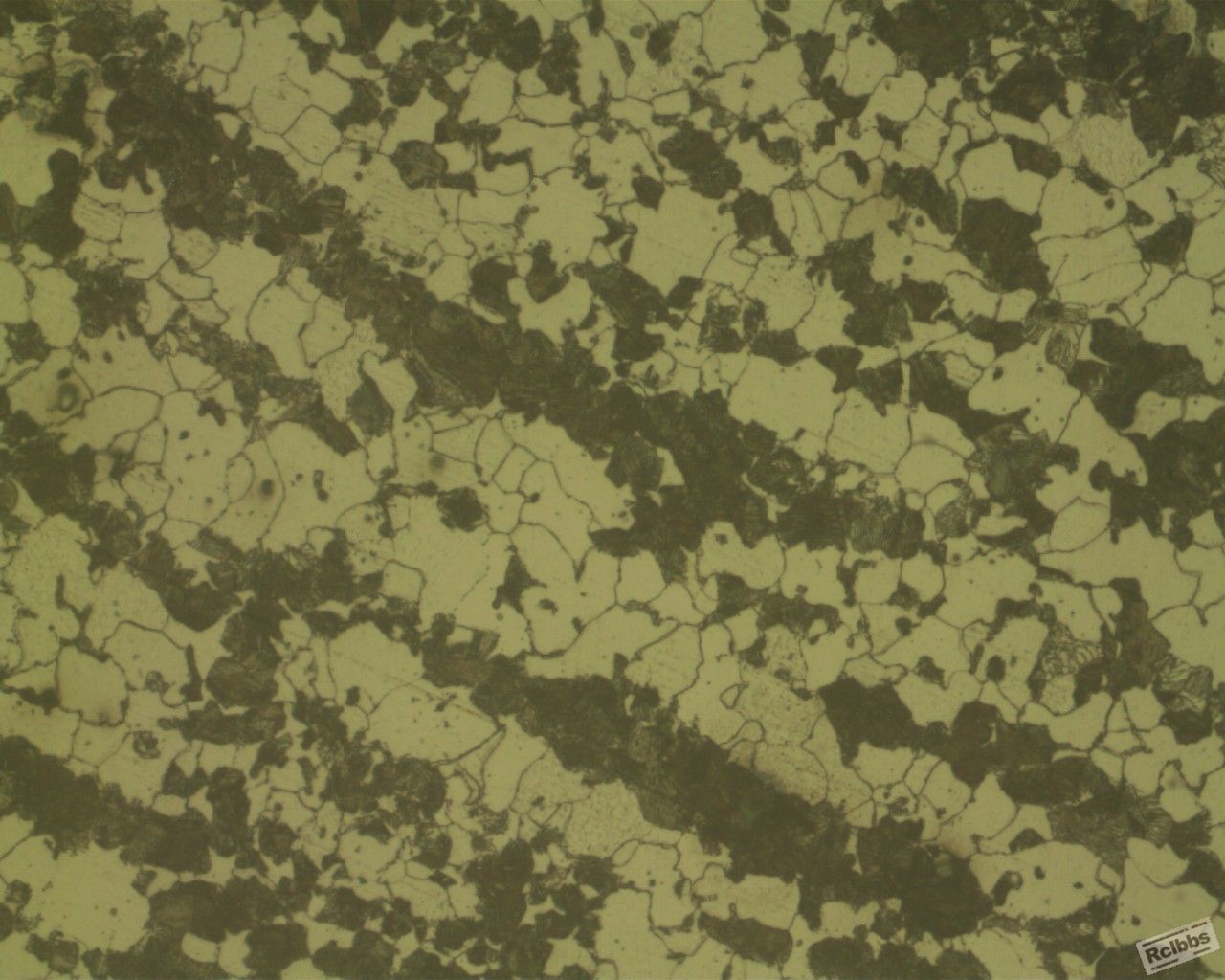

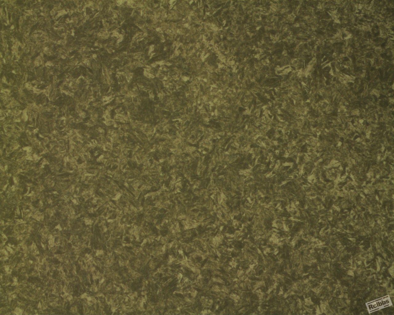

请大家仔细看下面那两张倍率大的图,组织很不均匀
发表于 2010-5-19 14:43:10 | 显示全部楼层
个人观点,我认为你所说的带状,并不是组织带状或碳化物带状,我在检验钢材时,经常遇到这些情况,一般称作流线。对工件的变形及机械性能没有影响。钢材的流线是钢锭浇注后,钢中气体排出后的痕迹,一般有较多的夹杂物沿此分布。
发表于 2010-5-19 14:58:23 | 显示全部楼层
同意上一位观点
 楼主| 发表于 2010-5-19 15:33:41 | 显示全部楼层

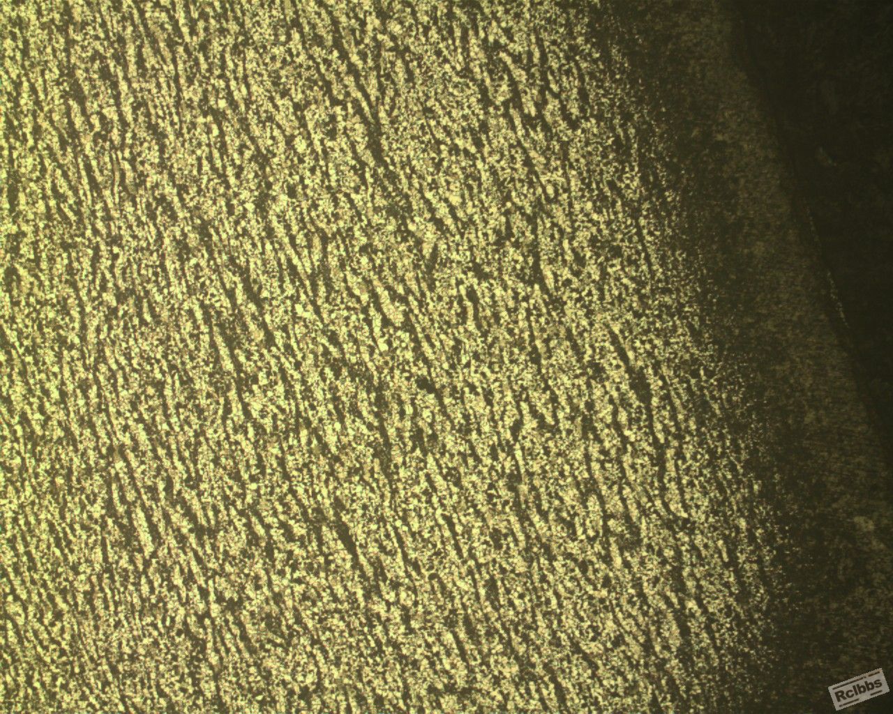

这些就是跟变形超差的部品同一批次抽查的结果,请大家看图片,
我觉得这就是带状组织吧,这样的毛坯能用吗???

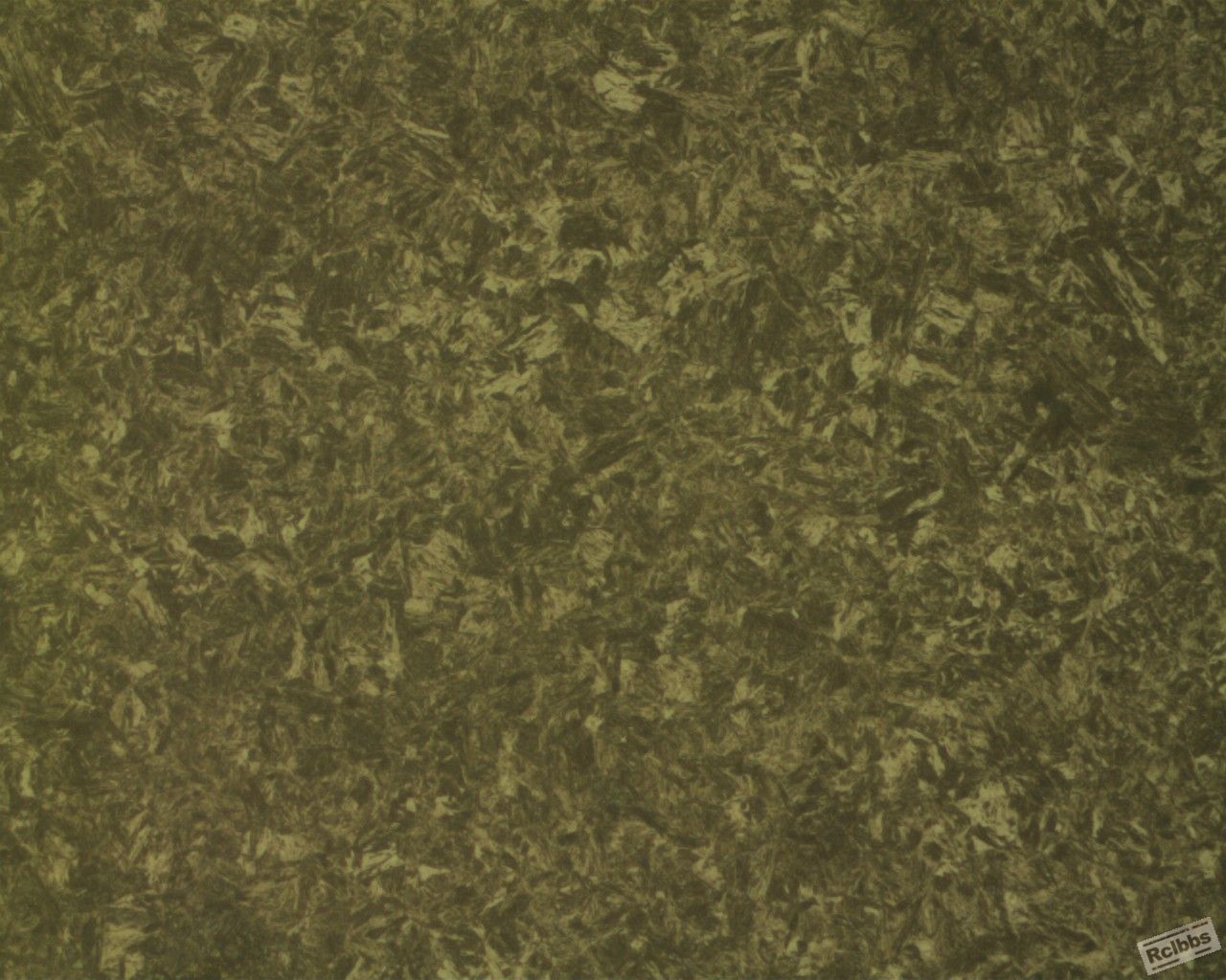

这张是变形超差的部品高频后的图片
回复 7# fiona05311
    从你的主帖、5#帖、和本帖看,你这个产品的设计不太合理:
    1.为什么选择低碳钢(或低碳低合金渗碳钢)渗碳后,再进行高频淬火?何不选择为中碳低合金结构钢直接高频淬火呢?
    2.如果非选择渗碳后在进行高频淬火,那么渗碳空冷后直接进行高频淬火吗?中间是否要进行一次正火或高温回火?
    3.从你10#帖所提供的金相图片看,的确存在带状组织的问题,但这种带状组织是原始组织,在你加工产品前,不进行预处理吗?

零件的带状组织十分明显!
国外很多零件有采用渗碳后感应加热工艺的的,变形要求严格,,但不知道心部强度怎么样?
建议:毛坯采取等温正火处理
