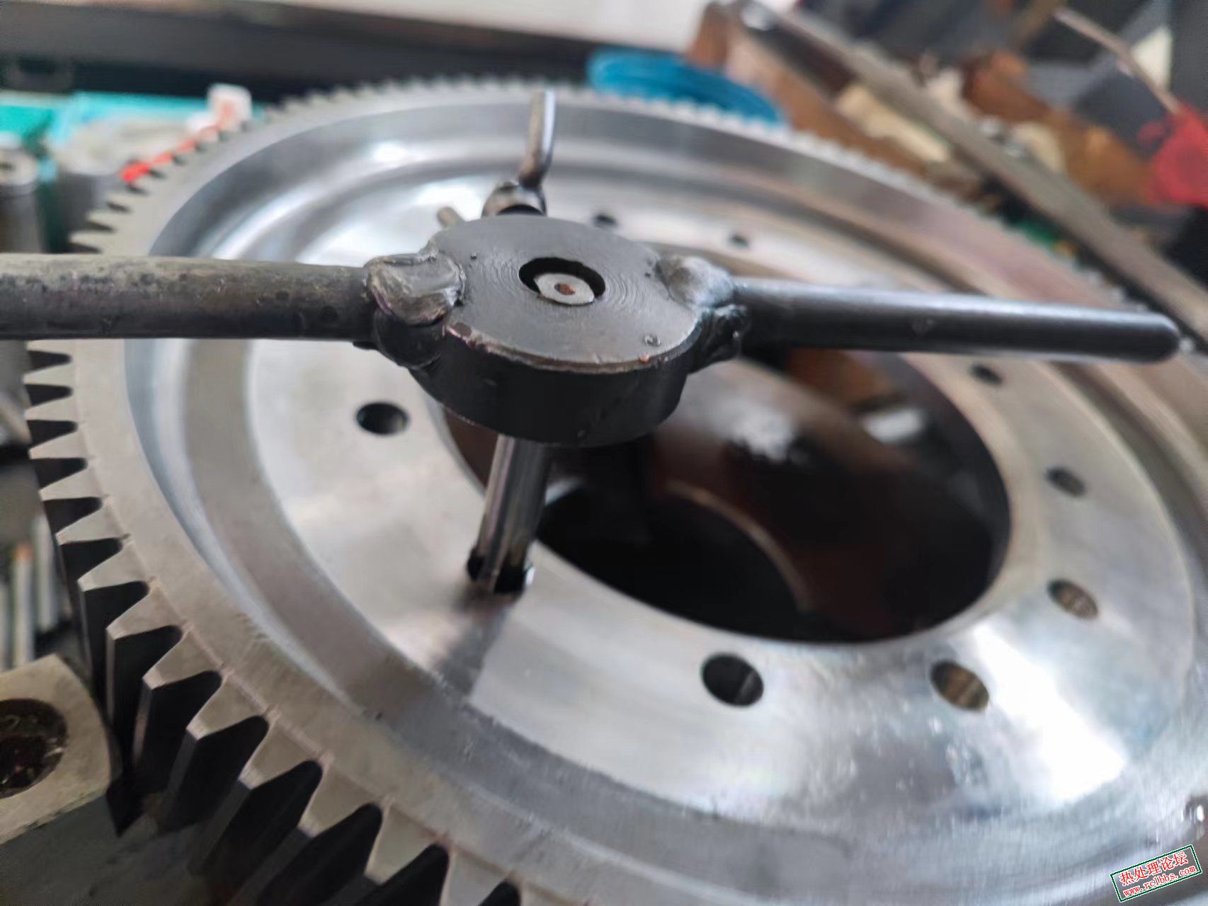

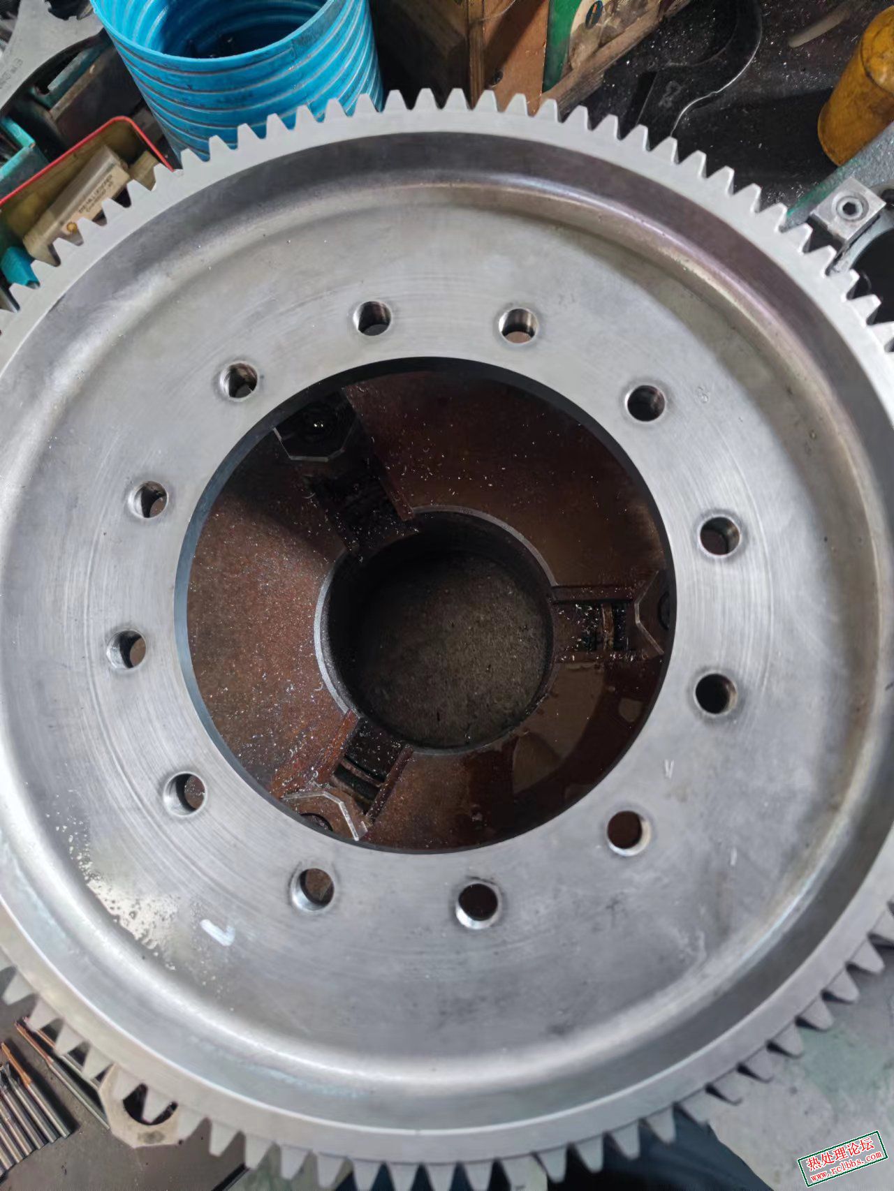

热前攻丝M14*1.5  ,渗碳   采取标准螺栓紧固进行热处理

热处理要求1.2~1.5   正常渗碳工艺  80度油温,  热处理抛丸后取下标准螺栓。 用标准通止规检验,不符合,缩孔。   曾经采取过防渗不行,采取螺栓紧固渗碳。现在热后丝锥再次手动攻丝,浪费丝锥并且不好进行,喷洒松动剂返修攻丝好点,但是效率低下。有使用酸蚀法后攻丝,担心残存酸液对丝腐蚀,大家有何好的解决方法。请谈谈看法。 产品 材料热前正火,机加工,热处理,抛丸 磨齿。
