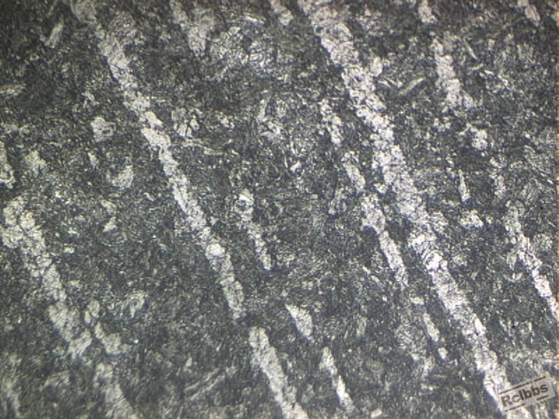

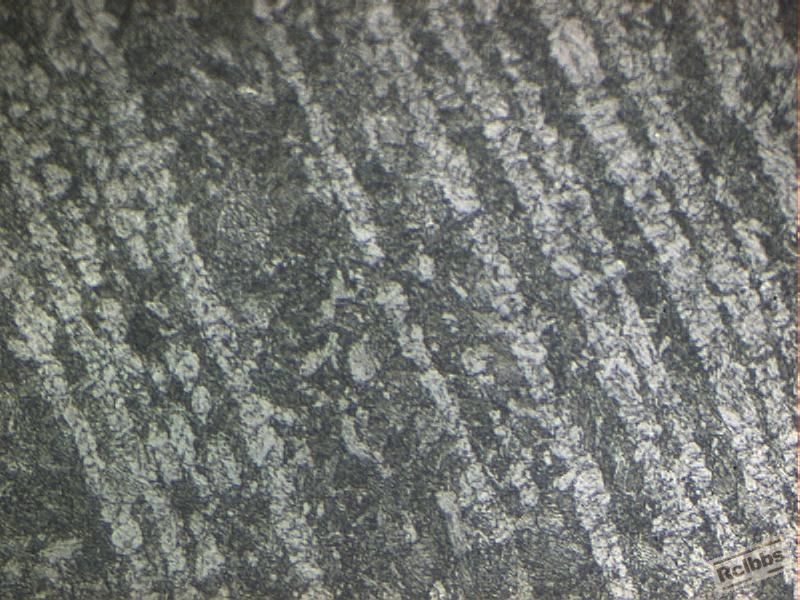

在用4%硝酸酒精腐蚀后拍照中发现的问题,就进行再抛光,可是还是这个样子,这条纹与钢板的轧制方向有没有关系呢?(今天又进行了重新打磨并抛光不知效果怎么样,过几天才拍照)。有谁遇见过这个情况或者了解的烦劳告知,非常感谢!

照片呢?拍个照片看看是什么?

是怎样的条纹,最好有图片,好让大家评论判断
楼主的图片看这条纹与钢板的轧制方向有关系是同方向的,

    你好,我已经附上照片了,麻烦看下吧,谢谢!

发表于 2010-5-27 11:28:46 | 显示全部楼层
碳化物带状
发表于 2010-5-27 14:03:16 | 显示全部楼层
是什么材料?你磨样的方向?这个条带应该是和轧制方向一致的,你放大看看,最好500X。试样腐蚀有点深了,腐蚀的清除点,白色的条带上好像有东西,但是看不清,不像是铁素体,我见过白色条带是马氏体的。你最好再好好腐蚀下,放大看,

回复 9# bianyouxiang
材料是9Ni钢,碳含量为百分之零点几,至于磨样的方向本来就是一道砂纸旋转个90度的,而且截面是正方形的,磨的方向要么跟轧制方向一致,要么垂直,没有别的方向啊。至于放大倍数,我也用过600倍的看过,还是这样。不知道怎么回事,诶!我已经重新打磨抛光好几遍了,每次都是这个结果。统一批处理的样品,也同是我一个人磨的,怎么会差距这么大。。。。

不是磨制的原因,磨制出来的效果应该不会相对这么规则吧。
专家们出山帮着看一下哦
要么建议楼主检验一下,细砂纸上抛光的时候,在托盘上是否存在细沙粒之类的东西,抛光时造成的一道道比较深的痕迹,因为一旦存在比较深的痕迹,用抛光布抛光时是抛不掉的。。。除非在砂轮上磨掉重新做金相。

照片放大多少倍?看上去像带状组织,不知二张图片的取样方向是否一样?拍一张没有腐蚀的看看是否是磨痕.

我说的是样的取向,看的是横截面还是纵截面,看你的图应该是纵向的。

我认为是制样不当引起的。

我曾遇到过这种问题,重新磨制试样你再试一下看。

      应该不是划痕吧,划痕不会有这么宽啊,而且貌似各个粗条纹上都有微观组织啊。而且我都重新打磨了好几次呢,再腐蚀还是这个样子。。。
照片放大的是400倍(或者600倍)。总共有好几张出现这种问题的,我随便找了两张,不确定具体是400还是600. 取样方向也不知道是否一致,因为我一个人磨的试样,42个有7、8个出现这种问题。重新打磨了好几遍,应该不是划痕。(因为抛光后很镜面,但是一腐蚀就能看到细小的像是划痕,但划痕的显微图像不至于这么宽吧。。。)

回复 13# bianyouxiang
    是横截面,这个我很确定。

回复 15# MYG
    能具体点是制样的什么问题吗?而且同一批的试样为什么就只有几个出问题呢?

回复 16# LCW
    我已经重新打磨抛光腐蚀好几遍了,打磨的再光也还是这个样子。。。快崩溃了。。。。
