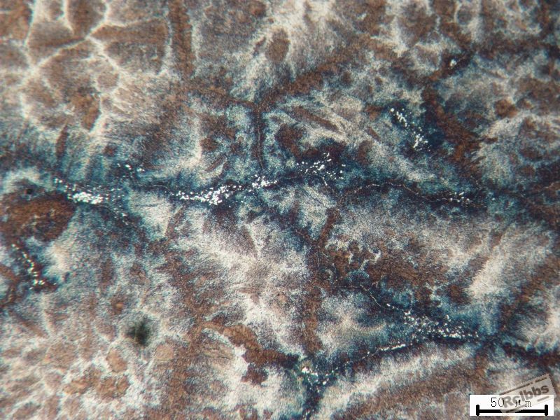

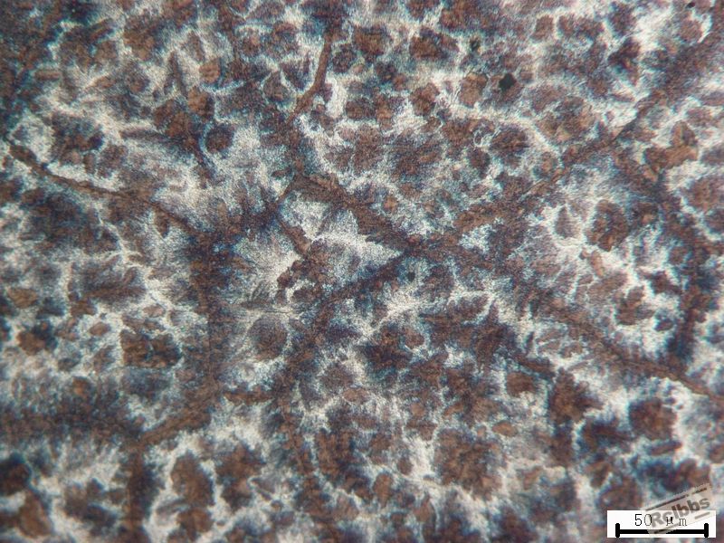

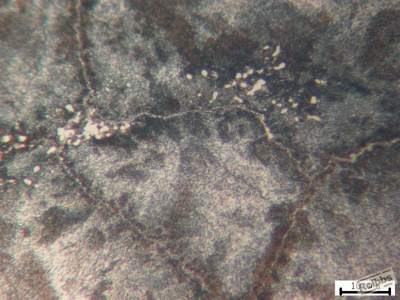

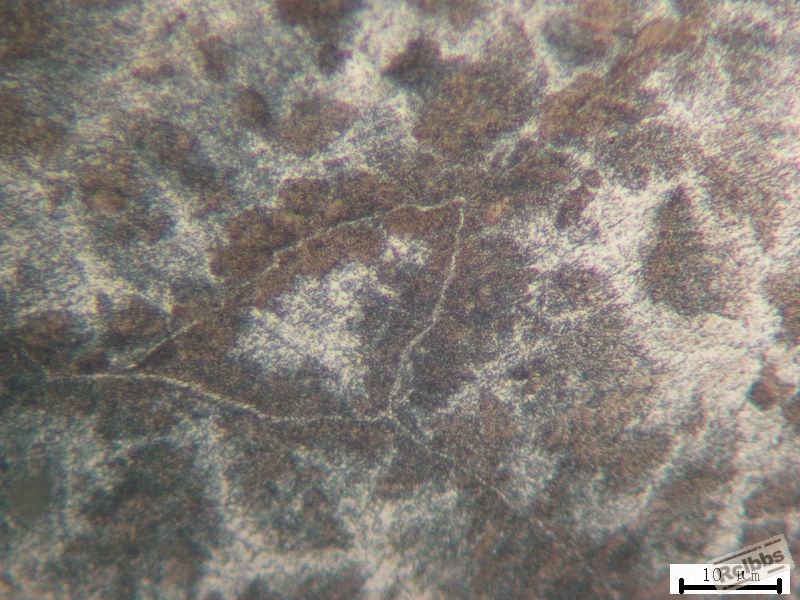

第一次:锻后空冷经球化退火检验不合格(此图未发);
第二次:经加热至1100~1180℃(温度不确定是因为在锻造反射炉中加热的)水淬,再经球化退火后检验还是不合格(此图未发);
第三次:在客户的提议下。将此环模再加入锻造反射炉中加热至1100~1180℃3.5h(温度不确定是因为在锻造反射炉中加热的)空冷<400℃,进退火炉700℃3h,水冷。表面经车加工2~4mm后,取环模的内侧和外侧两点现场制样腐蚀拍照。(详见4张图)
总结:该环模虽饱受沧桑,但未达到最佳的组织状态。很郁闷。。。希望有研究过4Cr13环模的专家多多指教!
环模内侧100X

环模内侧500X
环模内侧500X
环模外侧100X
环模外侧100X
环模外侧500X
环模外侧500X
发表于 2010-5-26 16:06:41 | 显示全部楼层
第一张图是100倍的,晶粒很大啊,而且在晶界处有碳化物聚集,这是不允许的,,粗晶加上碳化物聚集,会开裂的
这个材料的模子我们也做过,锻后就要退火,不能锻后冷到室温再退,,淬火后低回,1050-1100度淬,油冷或者空冷,不可以水冷。200-250回。HRC大于40。

发表于 2010-5-26 17:31:24 | 显示全部楼层
工艺上错误,为什么要水冷呢,这样会引起晶粒粗大,碳化物聚集,开裂的威胁,退火后要么油冷或空冷,因为遇到水会使晶粒长大引起开裂现象,还有温度也偏高点吧

发表于 2010-5-27 10:29:50 | 显示全部楼层
样制的不错,热处理工艺不到位,关键在锻后的消网处理。利用锻后余热或加热,利用淬火或正火消除网状而后再球化退火。这中间有两点是关键,一、加热温度不能超过工艺温度,保温要充分。要严格控制冷却速度及冷却时间,具体的参数可参照4Cr13 C曲线制定。淬火冷却可用油冷,要控制油冷终了温度不要低于500-400度然后进热炉退火,炉温不低于500度。也可采用间断水冷正火法,但工艺复杂没有丰富的经验无法操作。
    从试样上看存在以下缺陷,一、晶粒粗大,二、存在严重的碳化物网状,三、存在碳化物液析。原因为锻造温度偏高,锻造比不够。锻后冷却不够造成。                                     TWJT    10、05、27
