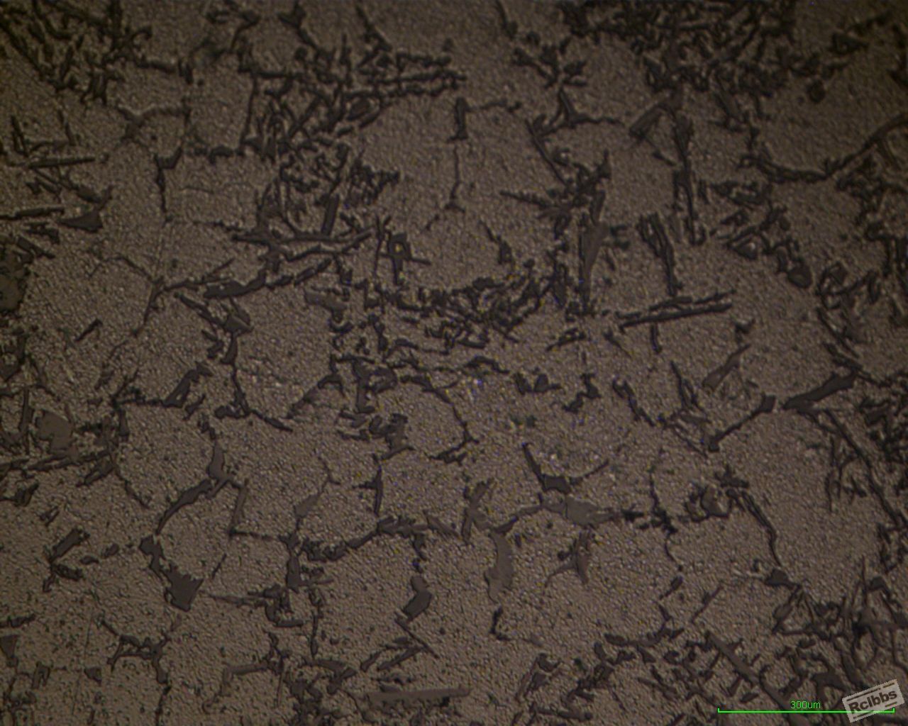

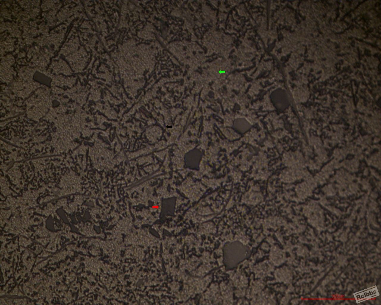

我对铝合金金相组织没接触过,今日偶尔心血来潮,从两个废旧零件上取了两个零件进行观察,请各位大虾解说。
材质不详。图1为气动扳手壳体,图2为启动电机壳体。放大倍数均为500倍

发表于 2010-5-29 10:03:08 | 显示全部楼层
共晶组织+初生Si

 楼主| 发表于 2010-5-29 12:18:26 | 显示全部楼层
多谢!请问颜色较暗的是初生硅吗?图一红色箭头所示多边形块状物是什么组织?
发表于 2010-8-3 12:02:33 | 显示全部楼层
红色箭头所示多边形块状物应该是初生硅
