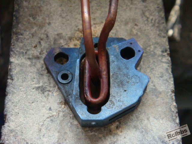

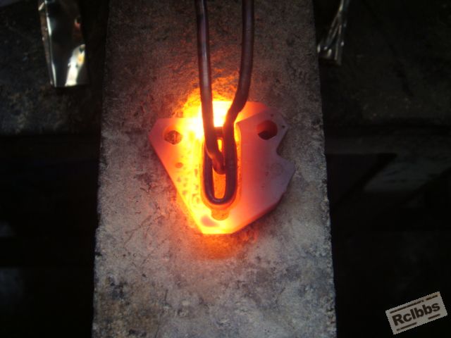

 楼主| 发表于 2010-6-5 08:58:43 | 显示全部楼层
回复 13# xujune
感应前:
感应后:
以上图片供大家参考!!!
上述效果不理想!
 楼主| 发表于 2010-6-5 15:34:44 | 显示全部楼层
说明一下:上面的高频内孔加热时加热了约15分钟产品才达到淬火温度的,但从图片看,以然不是高频的效果了。
使用的 是 功率为30KW   频率 50-2000K    电流约30-40A.。
高频的效率不高,呵呵。

 楼主| 发表于 2010-6-5 16:41:54 | 显示全部楼层
回复 16# belldou
   这个产品的结构截面是不均匀的,从图片上看,左侧的温度颜色为亮桔红色,右侧为暗红色。
但我把产品温度低的一侧拿去做梯度检查,硬度都有550HV以上,深度约4mm。所以,温度是够的。
这只是一个实验品,但产品淬火后立即出现了裂纹,这是由结构不均匀和加热温度不均匀造成。
