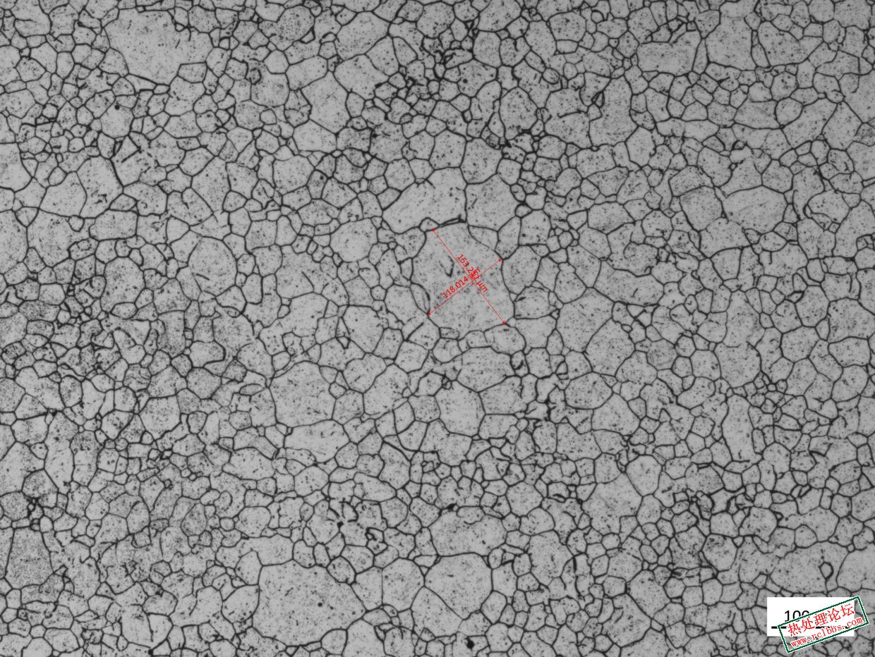

各位大神,请教一下42CrMo材料,正火加热速度对晶粒度有影响吗?

有影响的,加热速度越快晶粒越细小

请问这种单个的大晶粒与什么因素有关?如何改善?

这种是原材料造成的,正火是会细化晶粒

建议你二次正火看看 有没有改善效果

没有影响,
加热后的晶粒度可以理解为奥低体晶粒度,即本质晶粒度。

这种一般出现在锻件上面吧,仔细看正火组织就会发现,正火状态下也是会有大小差异的,如果想改善,需要多次进行预处理。

有晶粒长大现象。温度过高会长大。加热速度快些。

那我这种情况 应该从哪些方面着手改善呢?

你想怎么优化?又做了什么努力?当你努力到正火后看不见混晶,以为快要成功时,你会发现
正火的天花板只 ...
谢谢!
也就是说,这种情况只能从毛坯锻造上想办法了是吧

加热速度越快,晶粒细化,感应淬火用的就是这个原理

对,理论上讲锻造也可以把大的晶粒锤碎,事实上两三锤成型。古代的宝剑就是这么干的-----千锤百炼。

如果这个材料后续还需要进行渗碳处理的话,可以不用去处理这个大晶粒。即便做了改善,渗碳后大概率还是会形成。增加额外的成本。实际意义并不大。
