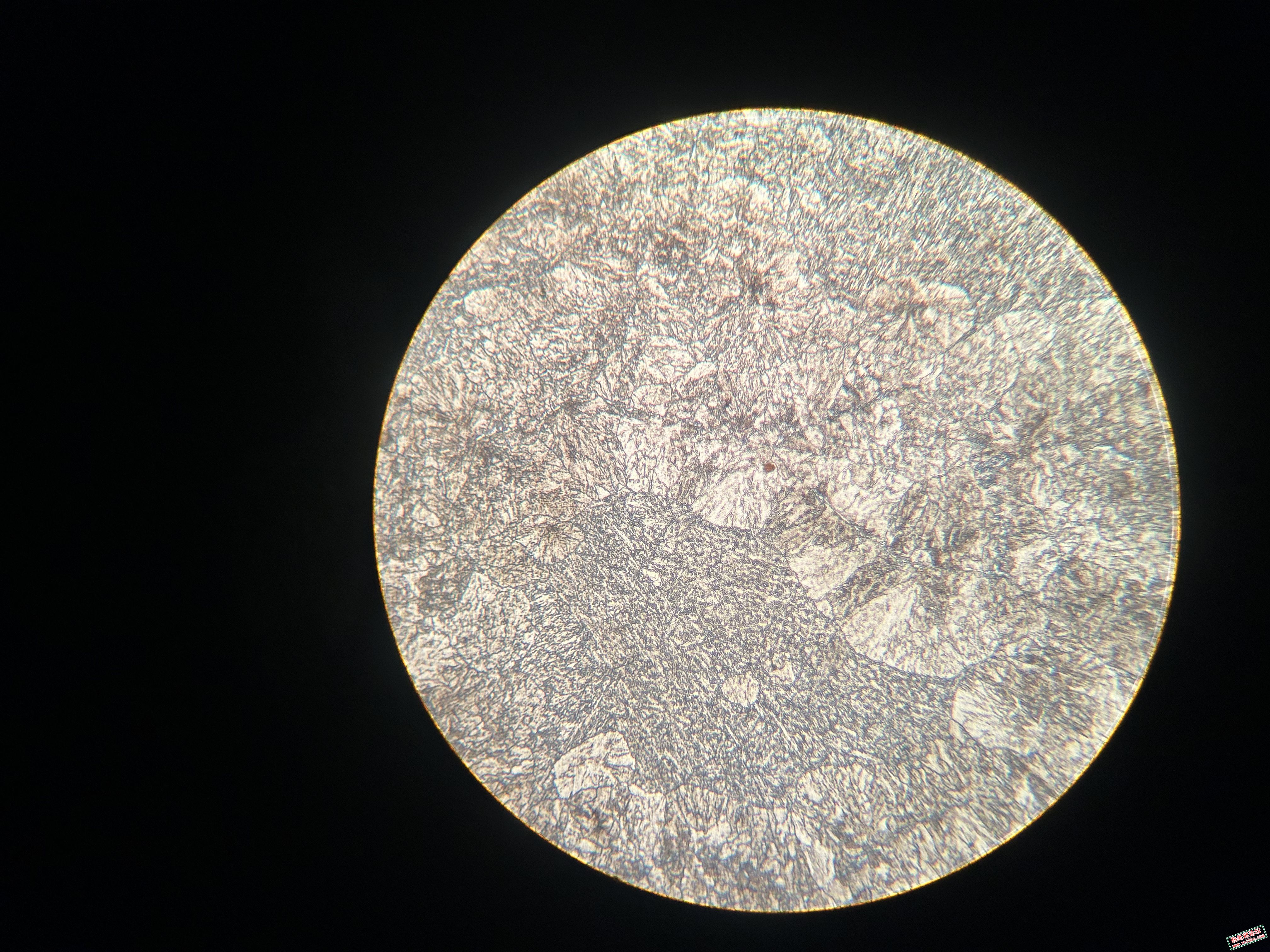

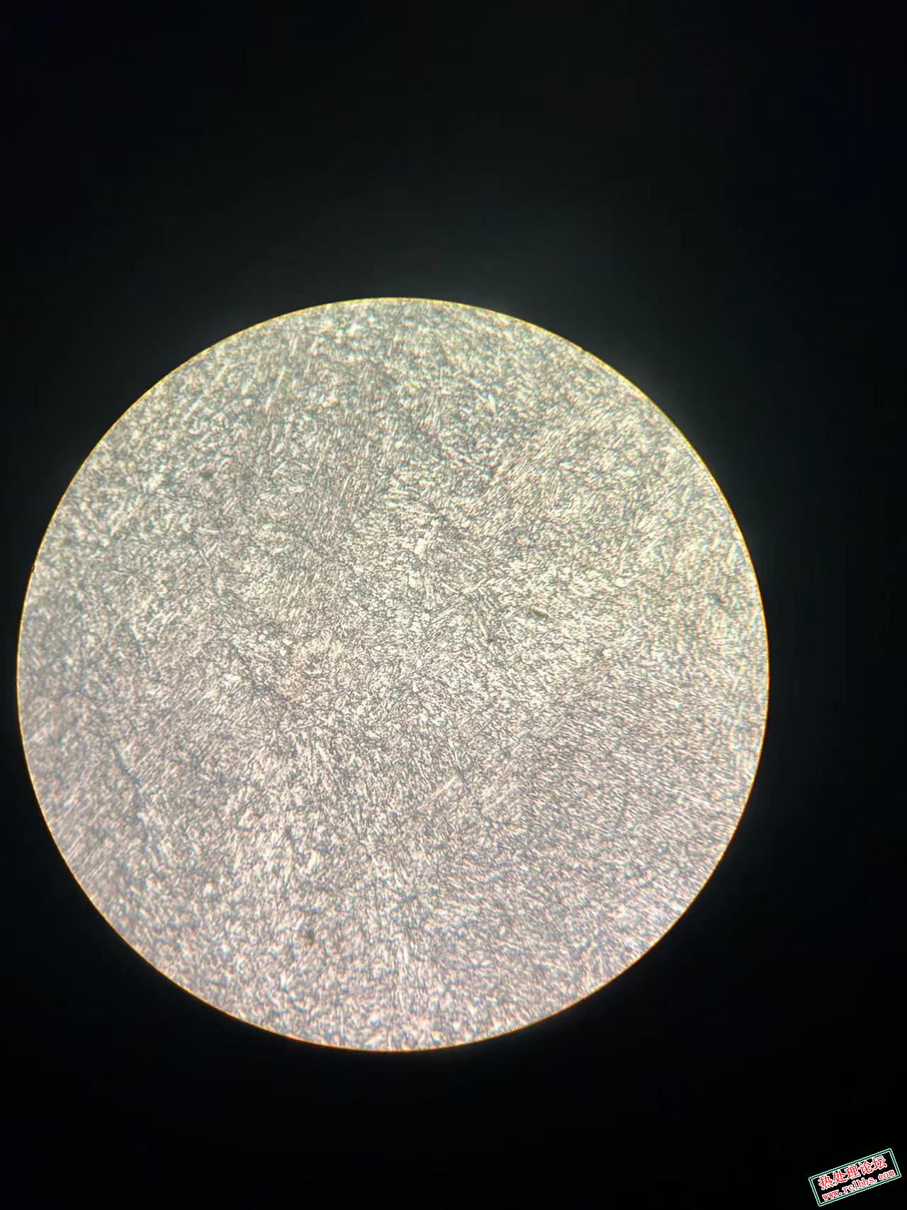

现发两张45调质金相,帮忙分析一下,怎么改进。金相500倍,淬火温度850°C,回火温度620°C,介质6%盐水。怎样改善芯部金相。
芯部金相
芯部金相
表面金相
表面金相

发表于 2024-2-29 15:42:23 | 显示全部楼层
材料关系,和保温时间没有关系,主要还是这个材料淬透性差,一定尺寸情况下芯部就会这样子。想改善还是得从冷却方面考虑。如果尺寸极限了那就没有太好的办法了。

发表于 2024-2-29 15:32:55 | 显示全部楼层
芯部存在铁素体网,是保温时间不够吗

发表于 2024-2-29 15:49:50 | 显示全部楼层
产品看来挺大的,......

发表于 2024-2-29 17:15:07 | 显示全部楼层
晶粒度不均匀。大小不一。晶粒长大现象严重。建议在840°C保温后淬火。

发表于 2024-3-5 08:20:46 | 显示全部楼层
产品具体尺寸及有效保温时间提供下,就目前金相看芯部还有改善空间至少冷却效果不差,

发表于 2024-3-6 15:35:51 | 显示全部楼层
钢材本身的问题,热轧元钢没有经过电渣重熔纯净度达不到,出现这情况很正常,组织不均硬度不均,只能前期多做遍正火。
