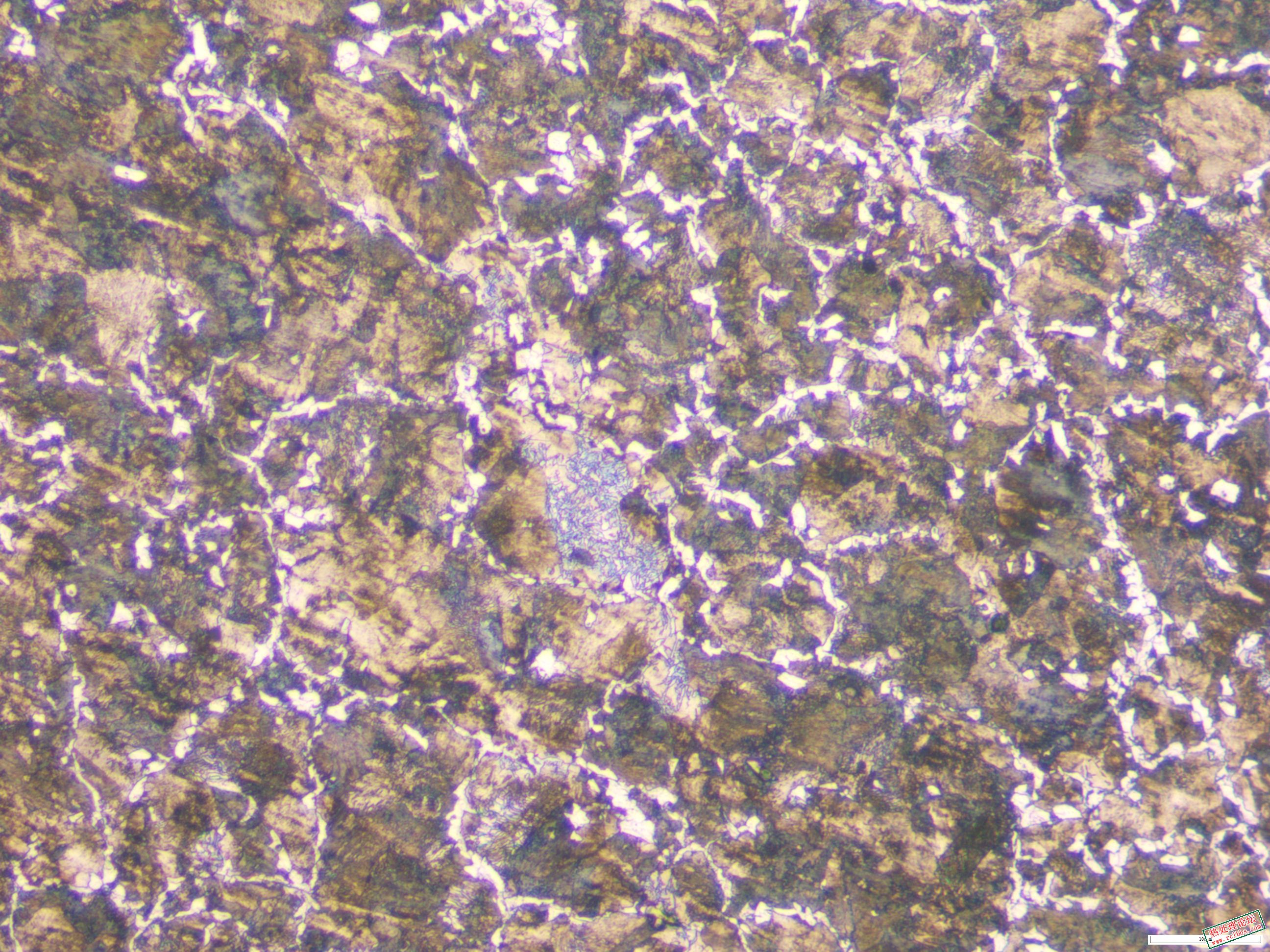

材料38MnVS6非调质钢,锻造风冷。

你这个组织:珠光体+网状铁素体  局部偏析区域有贝氏体组织。

铁素体析出严重。你们出现了什么质量问题了?金相分析要有目的性、有针对性。这样才能问题导向,需要讲明。

正火组织,锻造过冷度大造成铁素体析出比较少,有极细的片状珠光体出现(托氏体)

珠光体,铁素体,贝氏体

像正火组织,网状铁素体,珠光体,还有贝氏体

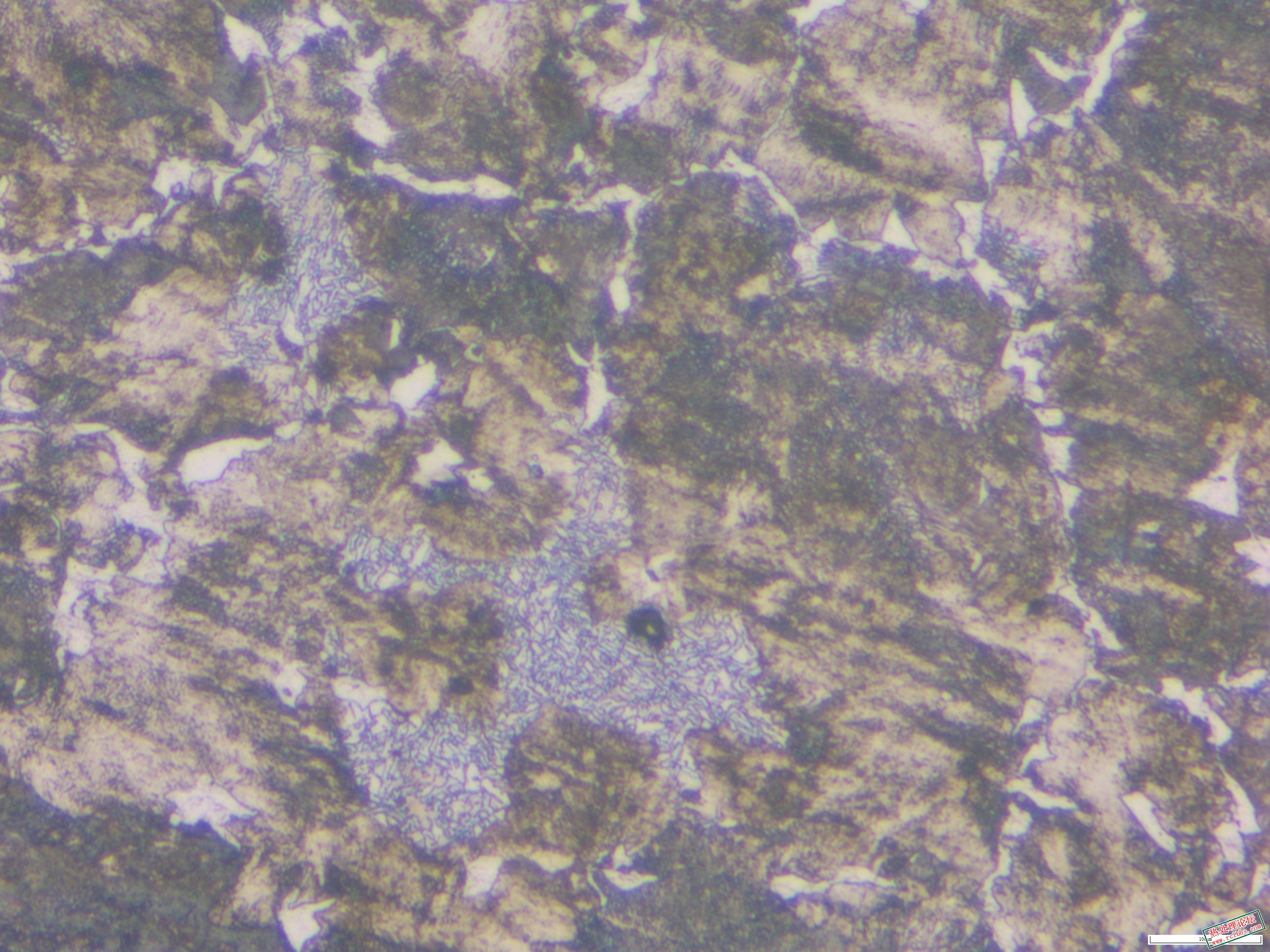

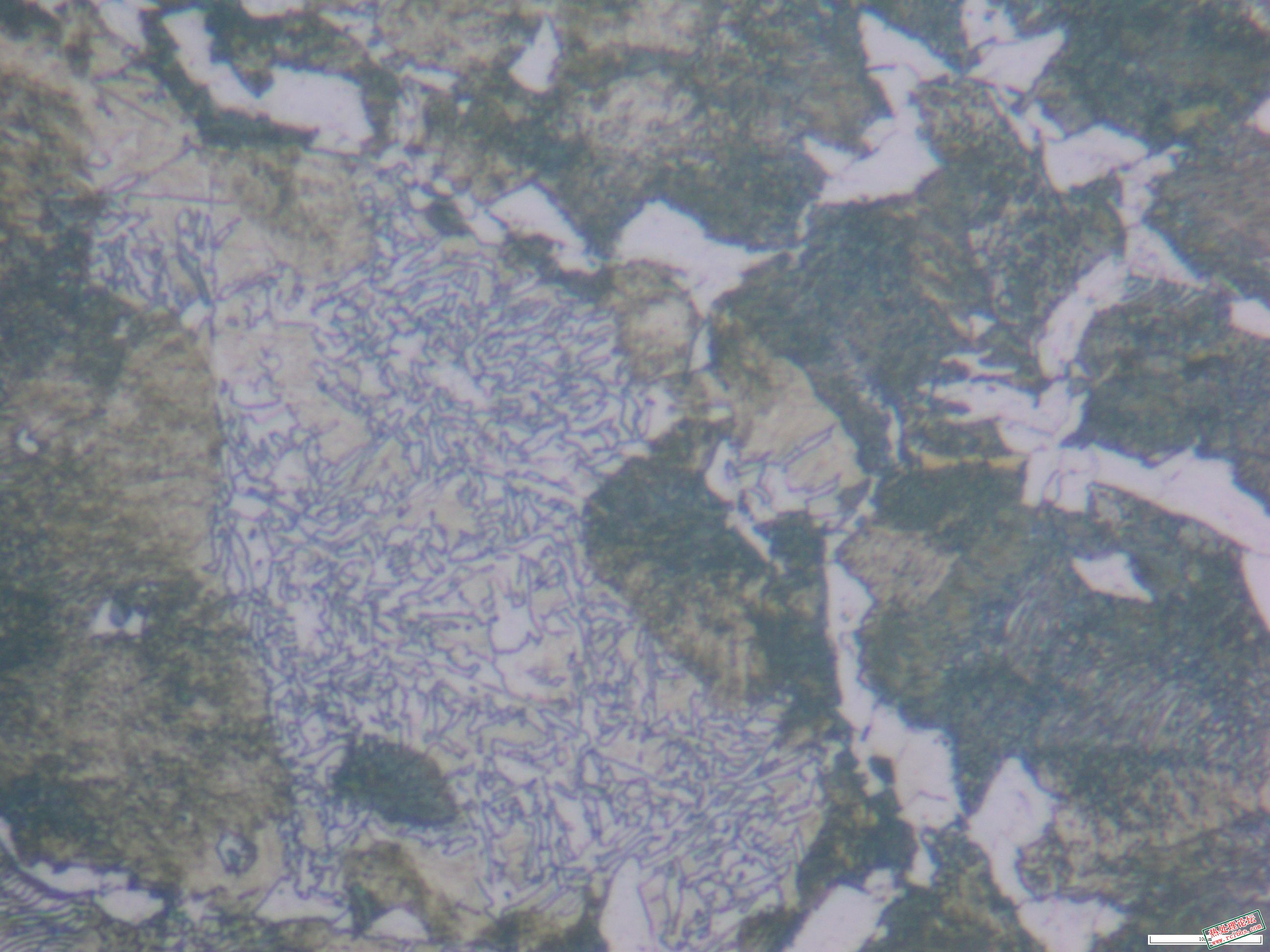

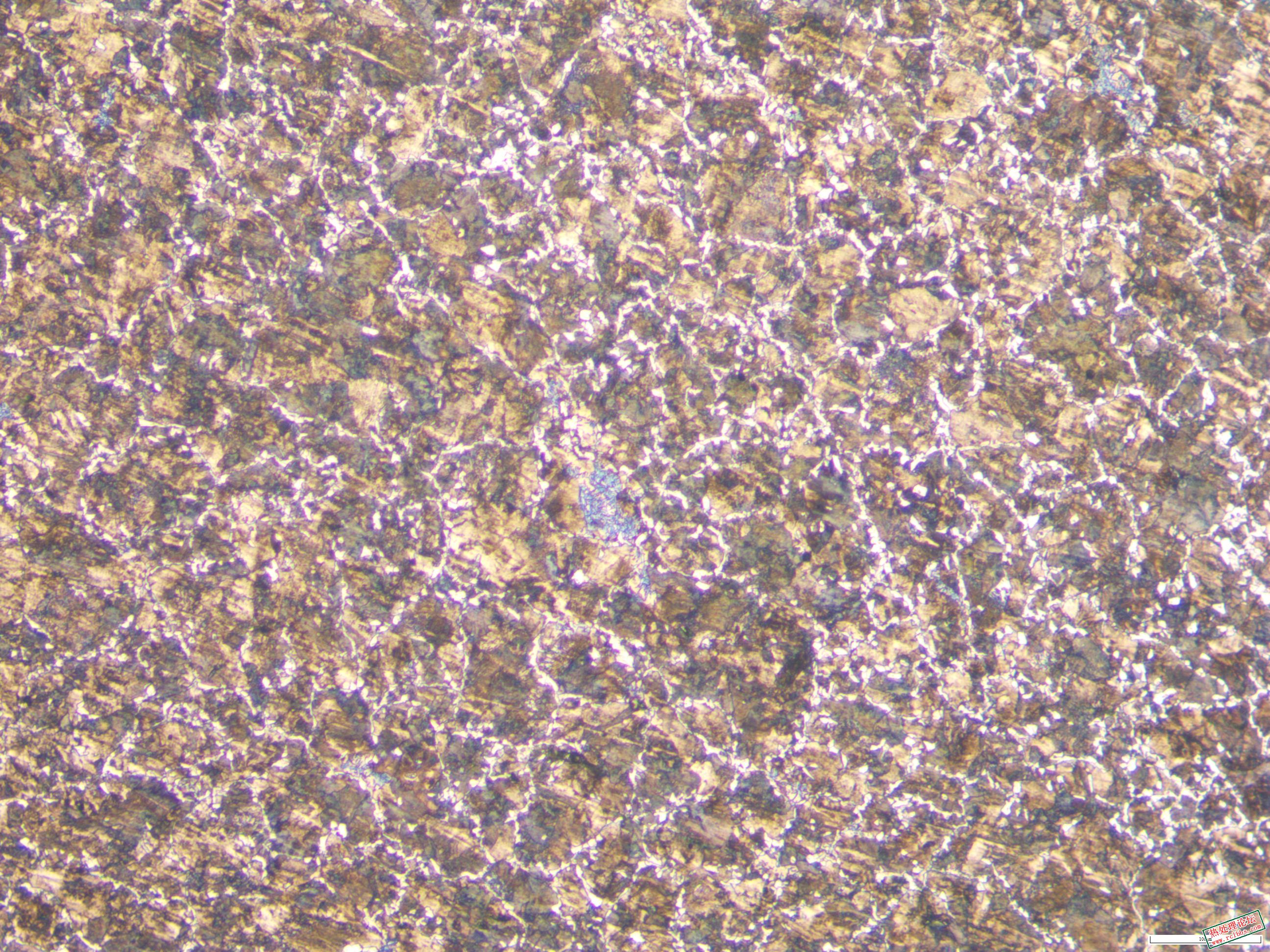

这个组织和我之前做的ER70S焊丝心部组织有点儿像。图3、图4中异常位置,个人认为是珠光体到贝氏体转变的中间态,在其中的淡黄色块状的是贝氏体,这个应该问题应该是心部偏析加冷速快引起的。
没有过多的接触过这个钢种,不知楼主这个样品是不是抛光不到位,如果是的话个人感觉这个样品在抛光的时候有点儿拖布了,腐蚀之后整体感觉有点儿不清晰(不透亮)。

图四放大的是粒装贝氏体吧

是的,出现这个组织的位置一般都是偏析区域,这个在其它材料也常见。
