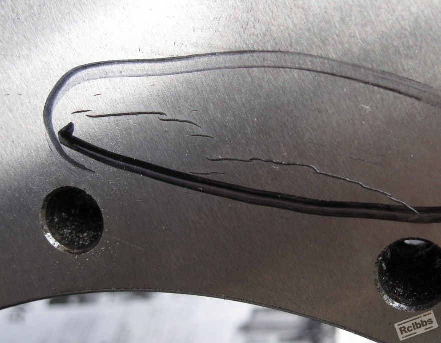

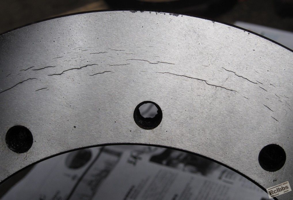

如题,这是我们做的一批轴承环,锻件材料是GCr15SiMn,经过了正火球化,淬火前时效然后才进行的淬火。但是在探伤时发现了裂纹。(见照片)。
这张裂纹较深
这张裂纹较深
这张裂纹较小,但是分布广
这张裂纹较小,但是分布广
请论坛的专家、高手们帮忙分析下此裂纹的形成原因,如果有见过这种裂纹的更好,谢谢。attachimg]66103[/attachimg]
 楼主| 发表于 2010-6-2 12:22:02 | 显示全部楼层
如果是淬火裂纹应该是很直的一条,而且应该从应力集中处开裂啊,但是轴承环上的裂纹分散而且独立,请大家帮忙分析下,谢谢大家

发表于 2010-6-2 12:54:47 | 显示全部楼层
不像淬火裂纹,做个金相看看原材料或锻造是否有问题
发表于 2010-6-2 19:14:35 | 显示全部楼层
做个金相看看,是否过淬火热组织,原材料或锻造是否有问题,还不能忽略磨削问题。
 楼主| 发表于 2010-6-2 19:28:18 | 显示全部楼层
现在就是不知道是哪个环节出的问题,裂纹有深有浅,应该不是磨削出的问题,难道只有做金相才能判断了吗?
签到天数: 301 天
发表于 2010-6-2 19:42:28 | 显示全部楼层
像材料杂质缺陷导致裂纹
发表于 2010-6-2 19:48:35 | 显示全部楼层
这个 套圈应该是锻制的 是锻制造成的 ,你应该做下金相看下确认
签到天数: 21 天
发表于 2010-6-2 19:53:53 | 显示全部楼层
不象夹杂物引起的,从结晶理论可以证明夹杂物不会大量出现在材料的1/2处,个人认为可能与碳化物有关。建议做金相分析
 楼主| 发表于 2010-6-2 20:21:13 | 显示全部楼层
套圈是经过了锻造的,裂纹也很奇怪,都集中在套圈的中间部位,孔洞处反而没有。。
 楼主| 发表于 2010-6-2 21:02:50 | 显示全部楼层
是不是这个版块接触失效分析的比较少啊?难道要去质量控制板块?
发表于 2010-6-2 22:31:06 | 显示全部楼层
我遇见过磨伤类同,唯少一点。
发表于 2010-6-2 22:31:56 | 显示全部楼层
这种裂纹是白点,即氢脆现象。
 楼主| 发表于 2010-6-2 23:47:55 | 显示全部楼层
回复 12# LZY2072203
氢脆?形成机理是怎样的呢?
发表于 2010-6-3 08:34:00 | 显示全部楼层
白点产生的主要原因是由于轴承钢中的氢气含量较高所致。钢中氢气的存在和锻件在冷却过程中产生的组织应力,和在600℃~300℃温度范围内没有缓冷是形成白点的主要原因。白点是对轴承钢性能和轴承使用性能及寿命危害性最大的一种缺陷。但白点一般是在零件的横向截面中心及其附近区域呈现的短小的、不连续的,且一般呈辐射状分布的发丝状裂纹。
    从楼主的图片来看,像是磨削裂纹的可能性比较大。
 楼主| 发表于 2010-6-3 12:17:49 | 显示全部楼层
我以前也见过磨削裂纹,要短,要直一些,而且没这种裂纹这么深啊,氢脆的可能性也有,但是应该不大吧。。唉,希望有见过的来点拨下我。
签到天数: 9 天
发表于 2010-6-3 15:47:48 | 显示全部楼层
请你用金相法检查一下碳化物网状和碳化物不均匀性情况。
发表于 2010-6-3 16:40:46 | 显示全部楼层
看看是否能够酸洗,如果是磨削裂纹,应该有烧伤的。
签到天数: 162 天
发表于 2010-6-3 16:43:44 | 显示全部楼层
这是终锻温度过低引起的,
发表于 2010-6-3 16:52:41 | 显示全部楼层
我个人认为是回火不足,在磨削时给进量太大,应力集中引起的裂纹!
 楼主| 发表于 2010-6-3 19:38:41 | 显示全部楼层
今天又发现一个轴承套圈有裂纹,裂纹依旧在套圈中间部位且断断续续的形成了一个圆,悲剧。
