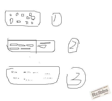

发表于 2010-6-3 10:53:38 | 显示全部楼层
1、是原始组织
2、是锻打拉长组织。
3、是破碎组织。

发表于 2010-11-30 11:35:13 | 显示全部楼层
laoguei专家的图画的很明白,向碳化物之类的脆硬相在锻打过程中被粉碎,然后有成链状分布的趋势
