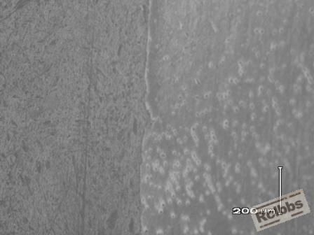

大家看下,我们是用水磨砂纸的300-1000-1200-1500 氧化铝抛光液

看的不是很清楚啊

用酒精或者稀盐酸清洗下,看看能不能去掉
可能跟腐蚀液的水质也有关系

这不是抛光出的问题。

我看不像,建议用酒精清洗一下在看或再抛一次看看

看起来不像,分界还是很明显的。重新抛光一下再看看。。
