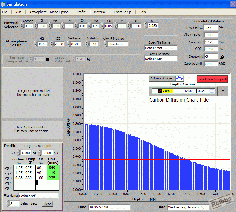

回杨工:自适应法有几个不同的叫法:如自动渗层计算、自适应渗碳、自动渗碳扩散计算等。但作用是一样的,输入零件渗碳的各种参数和要求,软件自动计算并完成工件渗碳。
要正确的达到工件渗碳要求,需输入以下主要参数:
1,材料合金含量,目的是计算零件合金因素(合金因子),控制时可自动按工艺程序调整炉内碳势,编制工艺程序时的碳势(CP1)指的是工件表面含碳量,合金含量为系数(K),控制炉内碳势:CP=K * CP1,
2, 材料芯部含碳量、目标渗层(如1,20mm),  目标渗层处的含碳量 : 这几个参数是计算零件渗碳完成的依据。
3,编制渗碳工艺程序:如周工所述:编程序时程序段只需输入温度、碳势和目标渗层的百分比即可。别一种工艺编法碳势也不需输入,只要输入碳势控制方式为碳化物极限,实际控制时按当前的实际炉温及零件的材料参数自动调整炉内碳势。
此类软件一般都带有模拟功能,按编制完成的工艺模拟运行后的结果。如下图所示为欧陆公司软件模拟的渗碳结果:
若模拟结果不满意可修改工艺程序直到满意为至,此类软件的先进在于实际控制结果保证与模拟结果一样。控制结果是否正确与渗层计算数学模型和大量的经验数据相关。目前带自适应渗层计算较先进的有:Carb-o-Prof (IPSEN开发的软件)、Demig,PE,STANGE,EUROTHERM。 其中IPSEN不对外销售,只与设备配套。EUROTHERM近几年刚开发完成。

回复 10# Jasen
    您那个图片是易普森的仿真图吗?现在他的界面是不是都已经汉化了?
