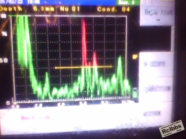

如题,我厂有一批人,号称是高科技公司,来我们厂推销一种感应淬火的层深检测仪器,说原理是利用超声波,具体原理我也不太明白详细,不过从实验的角度看,还是差不多,他们只能检测光轴,花键还不能检测,能且只能检测感应淬火的,我们厂热处理中感应只是一小部分,且售价60万,已经有三个厂家来人了,我不太相信,我觉得还是切零件好,这样对客户也负责啊!

波线来看就是这样,不过软件的界面不是很像,请问您的产品能测渗碳淬火的零件吗

遇到大的工件你必须采用这种方法检测,否则干一种型号就要切开看看,那成本谁也受不了。回复6楼,只要工件存在不同的晶体结构,就应该能测出其变化曲线。回复8楼:我们公司有三台这样的仪器,而且是每天都在用。

超声波硬化层深度探测仪我见过德国和日本,国产的我还没接触,但感觉还是比较准确的。通过散射回波感应出表面淬火硬化层与母材层之间的结晶颗粒的差别,在不破坏产品的前提下对工件硬化层深度进行检测,并在仪器上直接显示出硬化层深度。个人认为:高频淬火会更精确些,中频淬火过渡区缘故。我做过取样检测(采用硬度法)和仪器检测结果比较,误差大约在正负0.1-0.2mm。但渗碳层深度不能检测的。对于大型产品像风电转盘轴承还是非常实用的。个人观点!

我们公司也有日本的代理商来过,用我们的试样测试的结果是,42CrMo材料因过渡层浅误差较小,50Mn材料因过渡层深误差较大。
