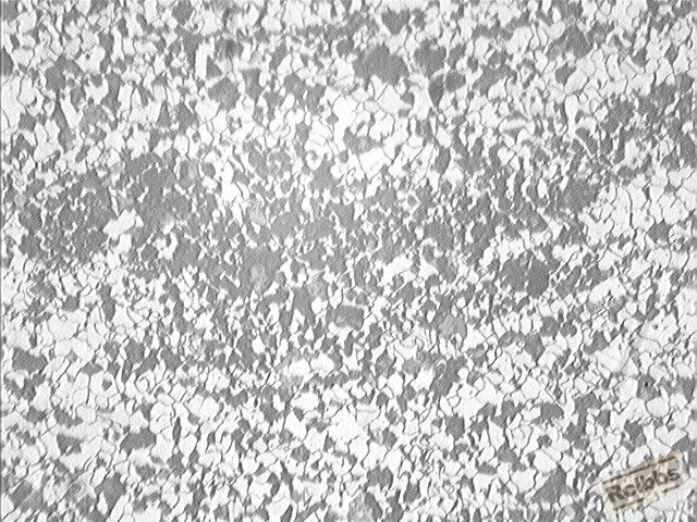

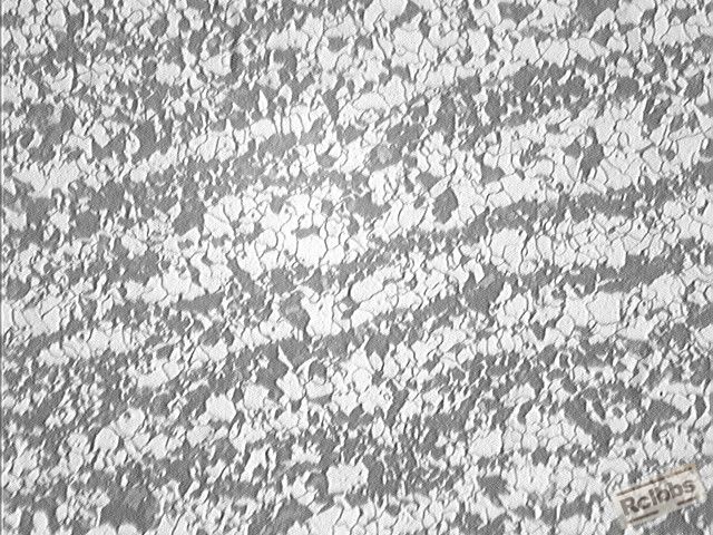

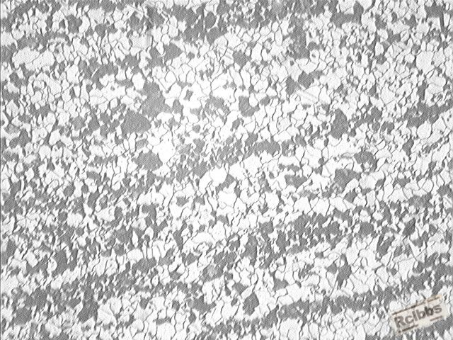

材料:20CrMnTi
正火
温度920
帮忙看下带状严重否,带状到几级,是否需要返工(汽车配件)
100
发表于 2010-6-7 14:35:24 | 显示全部楼层
是带状组织,
发表于 2010-6-7 15:51:14 | 显示全部楼层
很明显的,带状组织,珠光体+铁素体
签到天数: 25 天
发表于 2010-6-7 16:03:18 | 显示全部楼层
是齿轮吗?
还需要渗碳吗?
如果是请返工,保温时间注意
 楼主| 发表于 2010-6-7 16:20:50 | 显示全部楼层
回复 4# 离哥
    是齿轮,我们这里只进行了正火,后续要进行渗碳的
发表于 2010-6-7 19:49:37 | 显示全部楼层
带状组织差不多4级。。需重新正火
发表于 2010-6-7 20:52:11 | 显示全部楼层
明显的带状组织,重新正火不一定完全消除
发表于 2010-6-7 22:19:27 | 显示全部楼层
需要扩散退火可消除这样的带状组织
发表于 2010-6-8 00:09:59 | 显示全部楼层
明显的带状,不过也没有四级这么严重
发表于 2010-6-8 11:41:49 | 显示全部楼层
这个带状组织正常范围,远达不到4级
签到天数: 11 天
发表于 2010-6-9 16:48:00 | 显示全部楼层
是带状组织
发表于 2010-6-10 00:29:05 | 显示全部楼层
带状组织2.5级。是否需要返工,可看参照汽车配件原材料产品的生产标准和质量保证单验收,如带状组织超标,必须返工
签到天数: 9 天
发表于 2010-6-10 08:08:47 | 显示全部楼层
带状组织评级,国家有相应的评级标准,很详细,你自己可以对照评一下。
发表于 2010-6-11 10:15:34 | 显示全部楼层
继续生产,带状没有问题。
请参照国家标准的文字说明。
发表于 2010-6-11 10:21:20 | 显示全部楼层
带状难看了点 但晶粒度还可以!!也没有明显混晶现象!如果做汽车配件的话,是可以用的!!如果装主机,那要三思了!!最好返工处理!!
发表于 2010-6-11 10:46:53 | 显示全部楼层
是带状,但是不严重,追求完美的话,正下火就能好许多。
发表于 2010-6-11 10:54:40 | 显示全部楼层
带状可以,不过偏析没有消除,奥氏体化温度不够。可以提高正火温度来改善。
具体可以搜索下论坛里等温正火的帖子。
发表于 2010-6-22 19:32:37 | 显示全部楼层
是带状组织
签到天数: 188 天
发表于 2010-6-24 15:24:13 | 显示全部楼层
是带状,不严重。不影响使用。
发表于 2010-6-24 15:29:07 | 显示全部楼层
是带状组织,但不十分严重。
