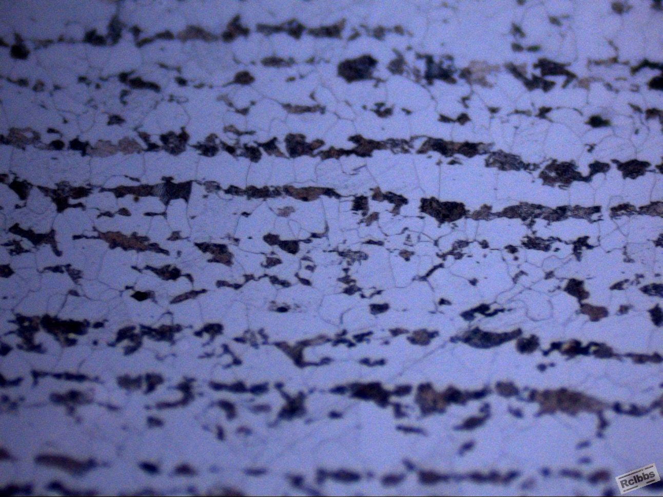

SA-210C        C  0.18-0.24              Mn0.80-1.06          Si0.17-0.37

看你的照片有带状
跟正火温度低 时间短   奥氏体未均匀  正火冷却速度低等有一定关系
