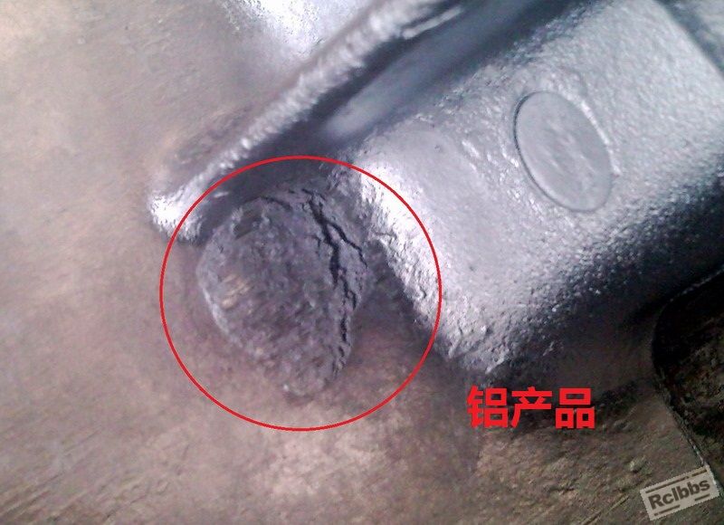

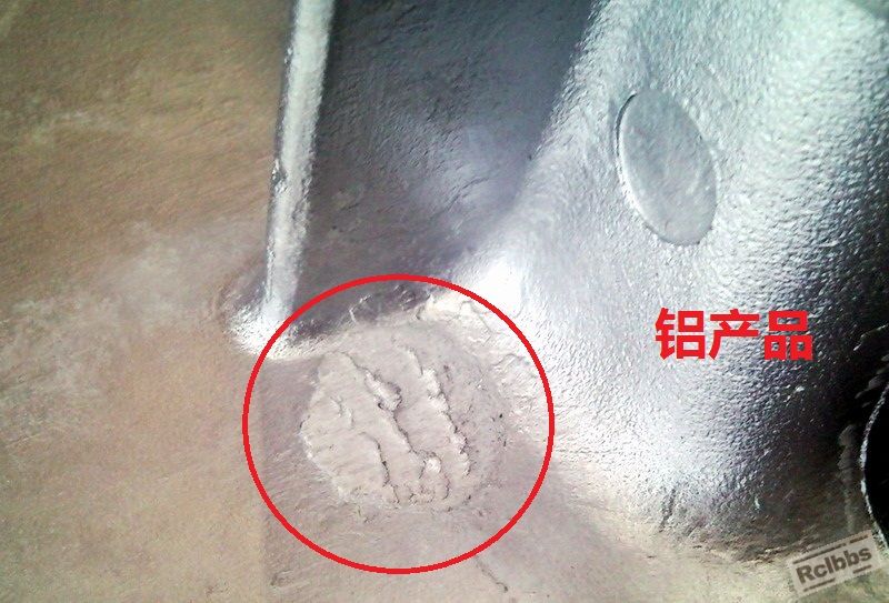

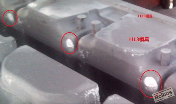

我的一个客户
H13做的模具,模具里面放一个沙型,然后把铝水铸到模具里, 成型后敲掉沙型,成品就做好了!!!
问题是:用到一两千件后,铝水经过一孔铸到H13模具里接触到H13模具后一个圆点出现粘铝,就像是被腐蚀一样!!!
百思不得其解,后从另一个客户那里得知他用的时候对H13的模具做了氮化处理!!!!
求解: 是这个原因吗?   望各位大大指点一下!!!!!谢谢!!!

其实,楼主的模具不应该算是压铸模;而是属于重力铸造。
与滤液接触的地方出现粘铝应该与渗氮没有关系,本来做氮化可以防止过早的沾模的,有利于铝胚脱模。
从产品的图片看,铝液接触的模具部分已经严重氧化腐蚀了,出现这种情况可能与铝液的浇铸温度,铝的化学成分有关系。
