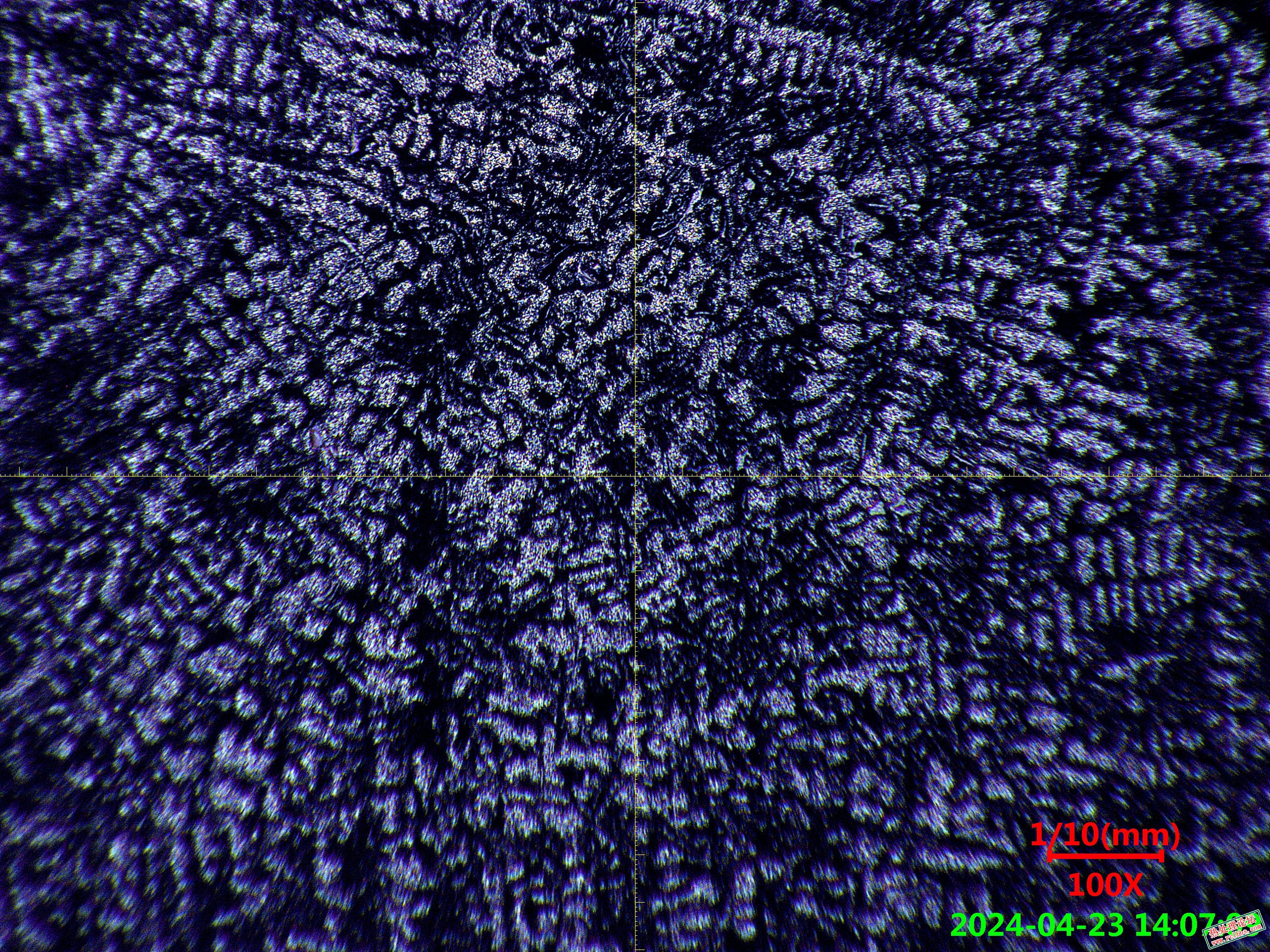

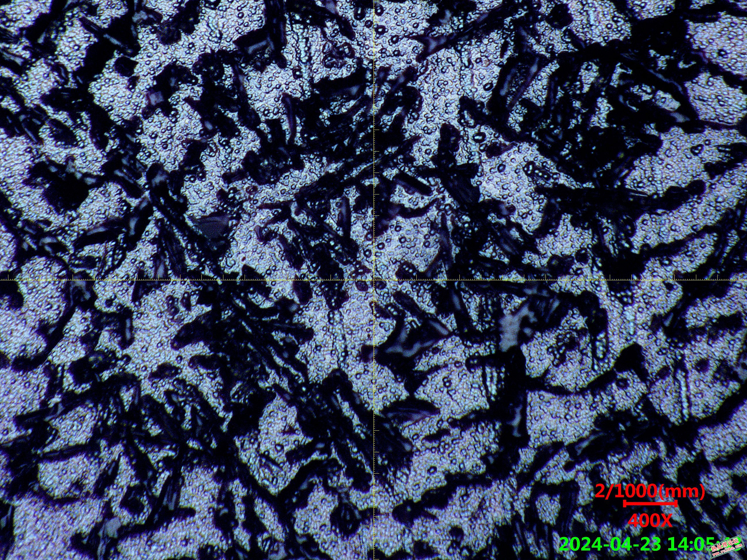

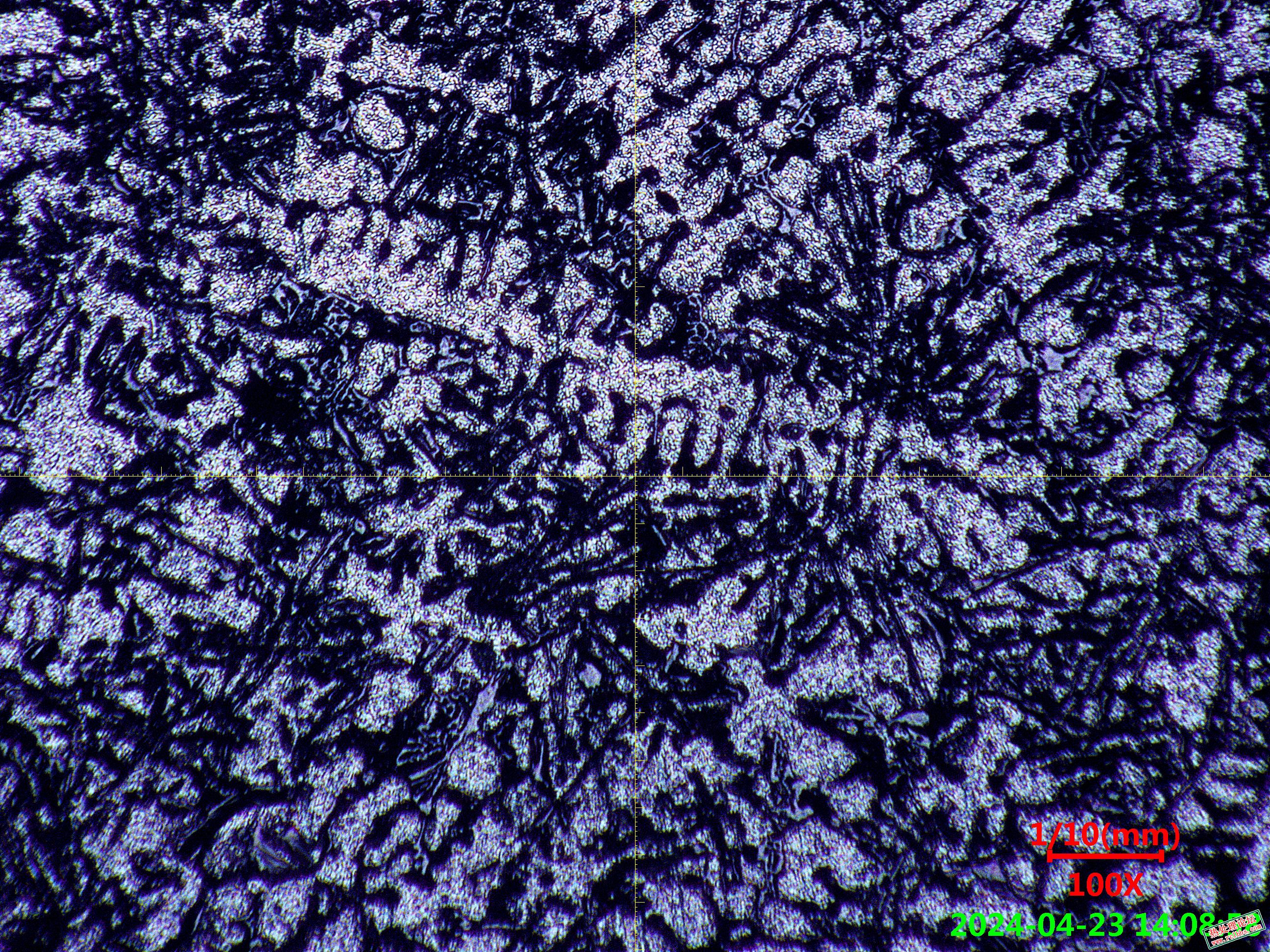

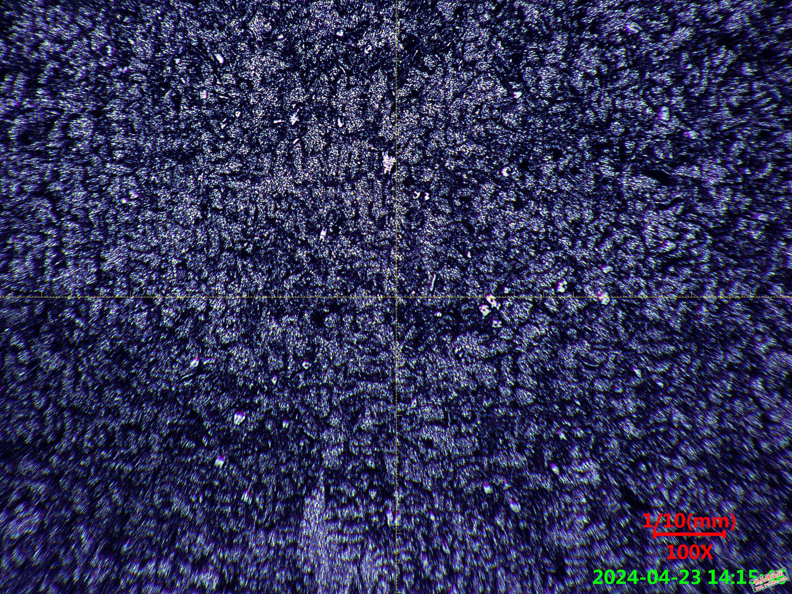

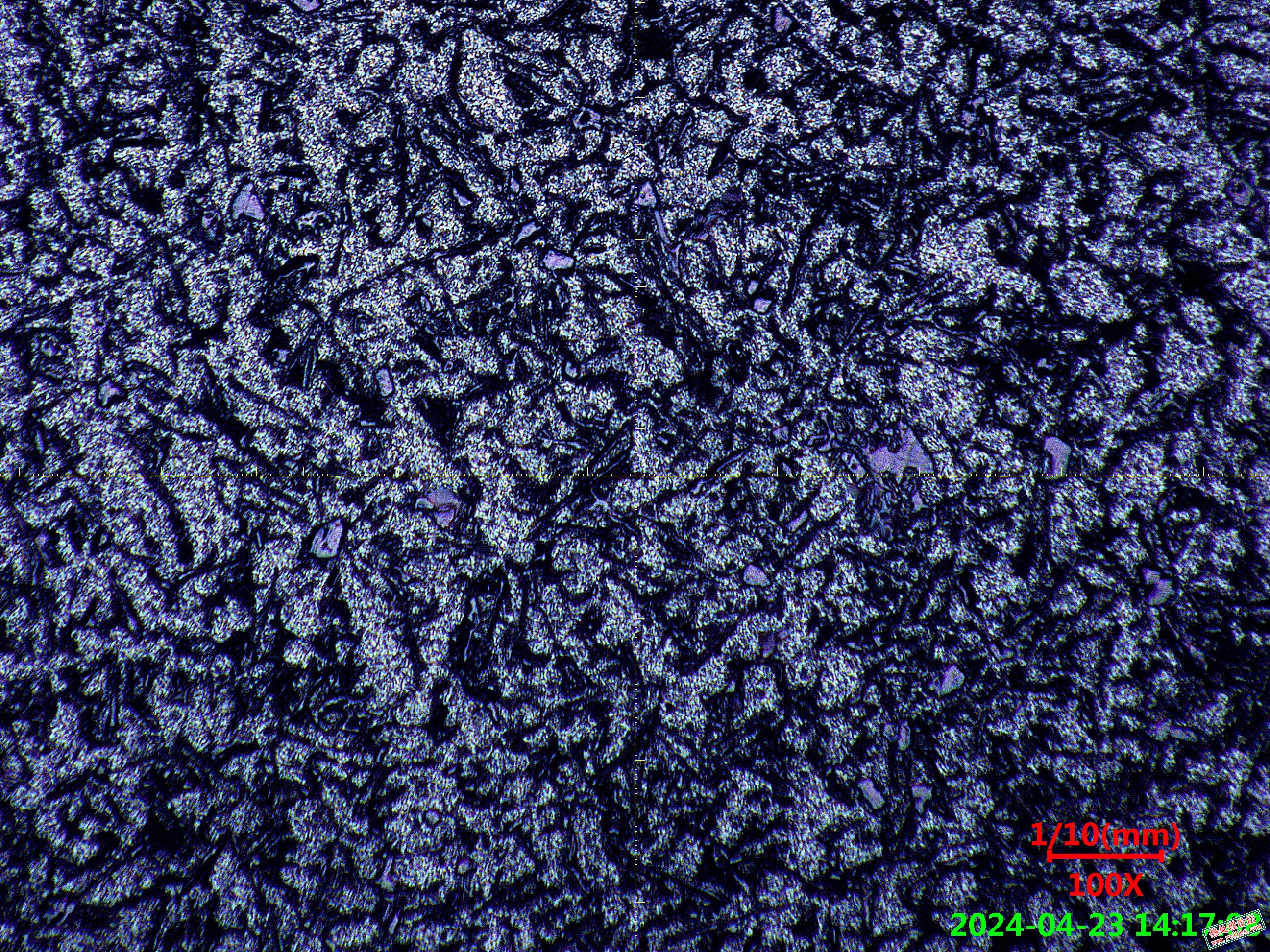

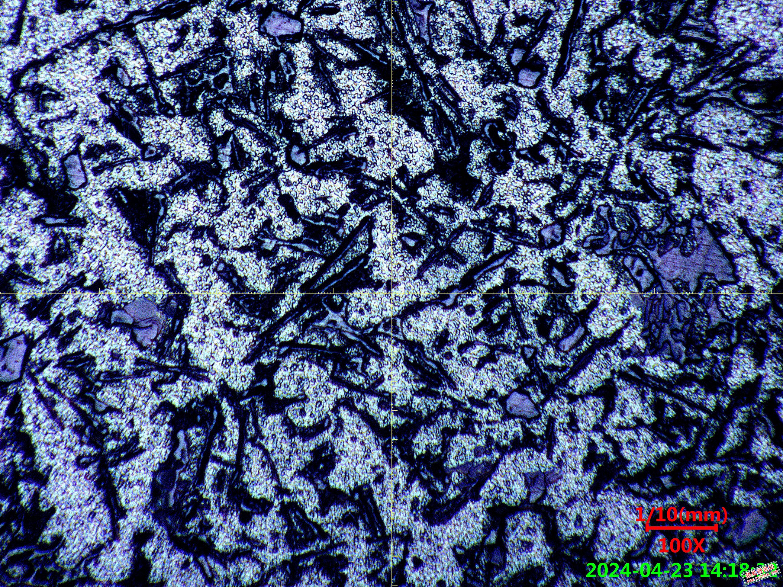

由于铝合金金相平时做的很少,做的效果并不好。希望对铝合金擅长的指点一下:
用10%NaOH腐蚀,分别做了100倍、200倍、400倍图像:
第一家100倍
第一家100倍
第一家200倍
第一家200倍
第一家400倍
第一家400倍
第二家100倍
第二家100倍
第二家200倍
第二家200倍
第二家400倍
第二家400倍
签到天数: 112 天
 楼主| 发表于 2024-4-23 14:38:26 | 显示全部楼层
腐蚀时间为90S,温度65度左右

发表于 2024-4-24 13:38:46 | 显示全部楼层
重新抛光,用氢氟酸腐蚀。

 楼主| 发表于 2024-4-24 16:52:13 | 显示全部楼层
dzkyx1314 发表于 2024-4-24 13:38
重新抛光,用氢氟酸腐蚀。
主要看宏观组织,所以没用HF腐蚀;请教一个问题:我用三灵2.5μ的抛光剂,感觉始终抛不亮,是不是要用抛光膏抛出的才理想啊?有次我在西南铝厂看他们抛的非常亮。
签到天数: 2238 天
发表于 2024-4-25 08:11:20 | 显示全部楼层
lyj963128888 发表于 2024-4-24 16:52
主要看宏观组织,所以没用HF腐蚀;请教一个问题:我用三灵2.5μ的抛光剂,感觉始终抛不亮,是不是要用抛 ...
    抛光剂和皮都是需要专用的,普通的丝绒抛出来就是不亮的。你如果还有其它疑惑,可以加我,有金相群,你可以去里面学习下。

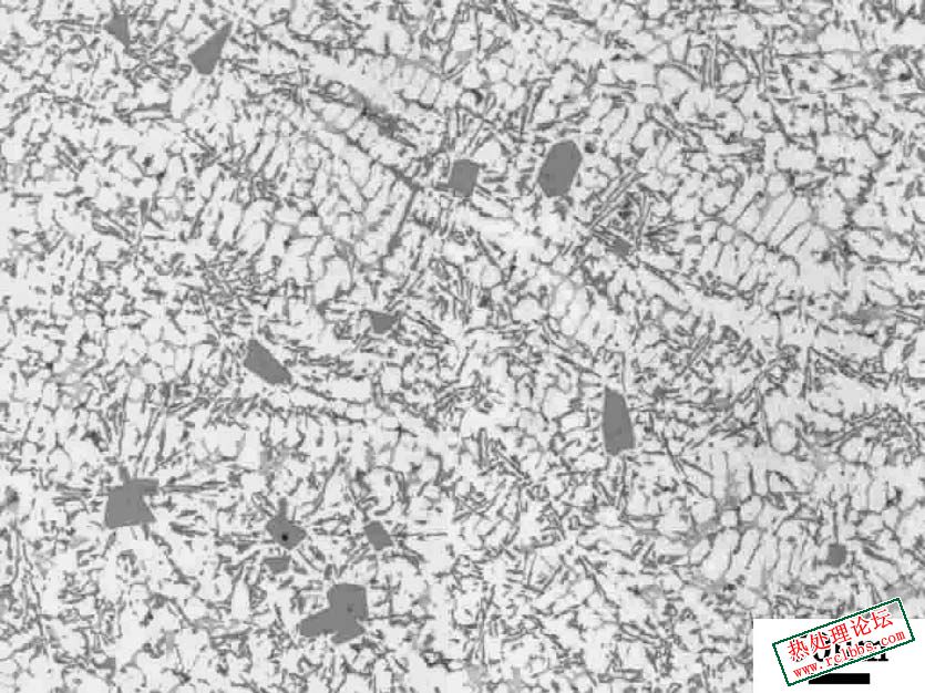

签到天数: 1274 天

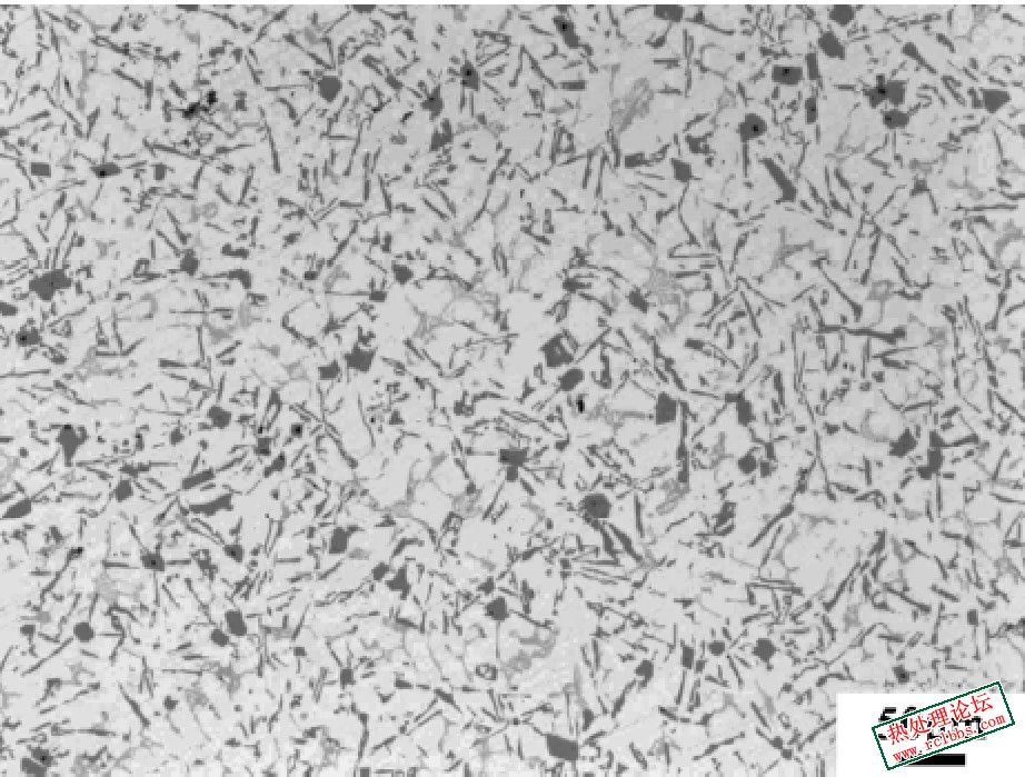

发表于 2024-4-26 12:48:03 | 显示全部楼层
未变质ZL109金相
签到天数: 1274 天
发表于 2024-4-26 12:51:18 | 显示全部楼层
变质ZL109金相
签到天数: 1626 天
发表于 2024-4-26 13:56:40 | 显示全部楼层
有相应国家标准,评级图谱
签到天数: 1626 天
发表于 2024-4-26 14:01:59 | 显示全部楼层
参考     JB/T 6289-2019《内燃机 铸造铝活塞 金相检验》

发表于 2024-8-14 16:58:02 | 显示全部楼层
jx18653562025 发表于 2024-8-14 16:15
用进口丝绸加小粒度悬浮液精抛
   平绒、真丝绒(短毛的更好用)、丝绸这3种材料抛出来都非常的亮,我暂时也就试验出来这三种能抛的很亮,其实的抛光布我试出来效果都没有那么好。植绒也马马虎虎用。
