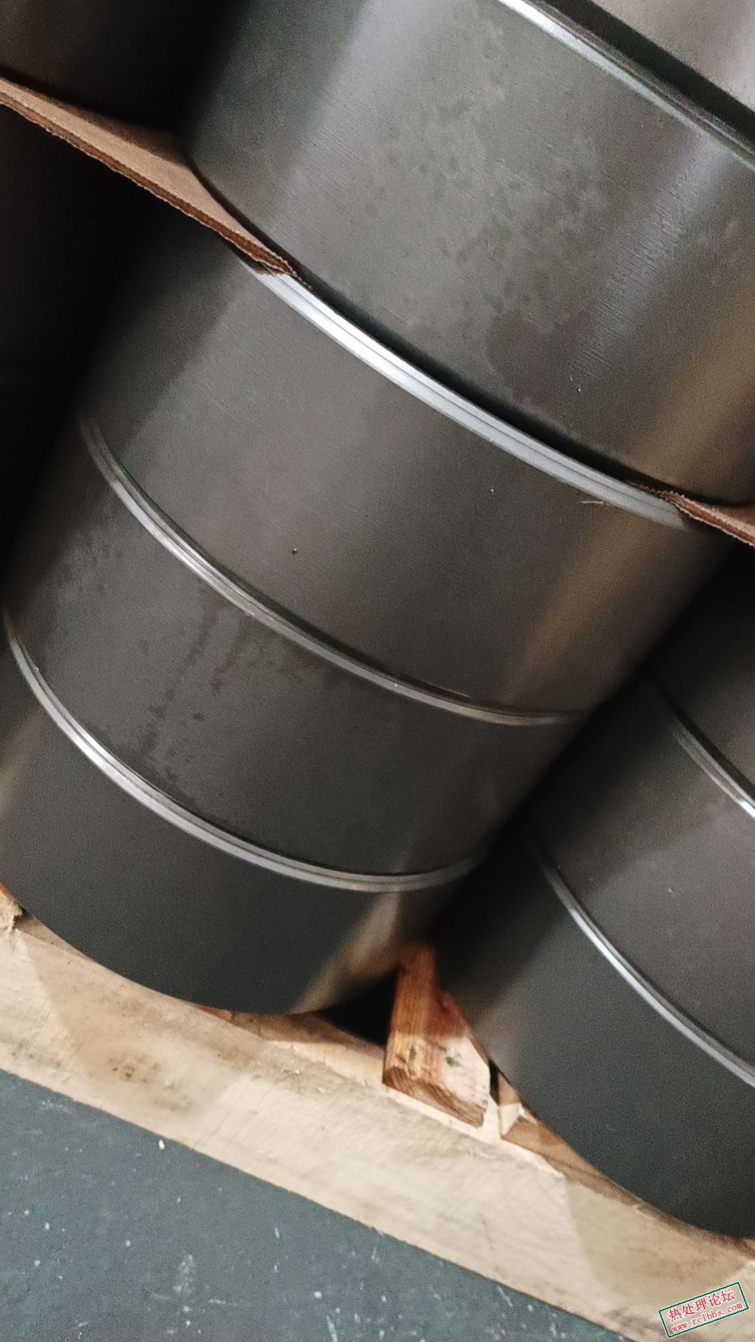

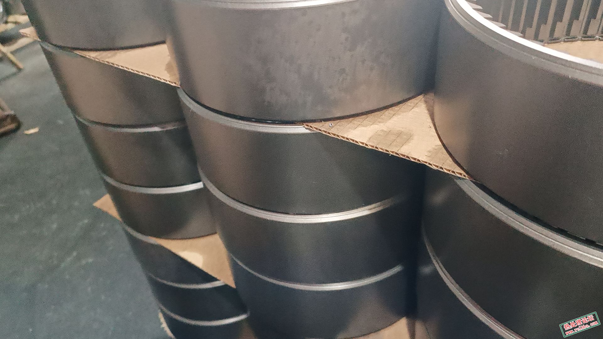

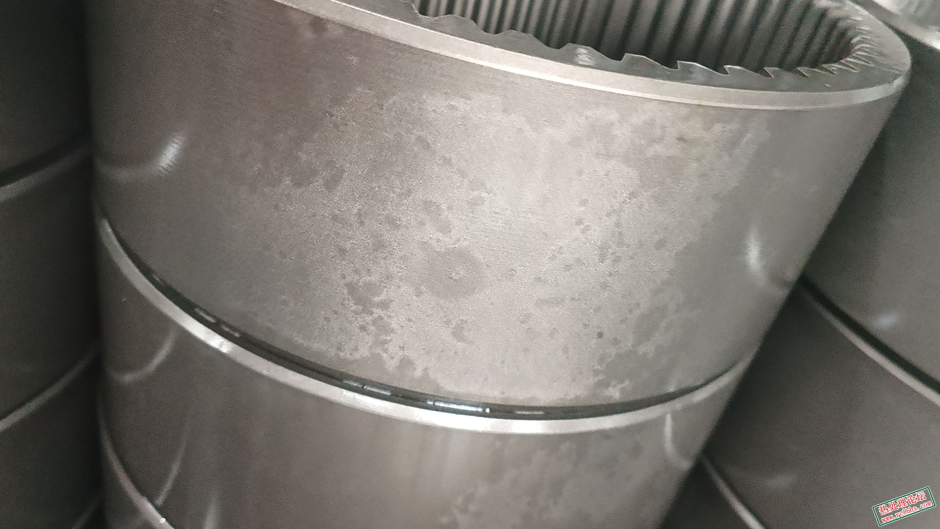

齿圈渗碳淬火后,再经过抛丸,表面产生花斑,是什么原因?怎么才能解决?请大神指导。

是不是油脏啊?或者是清洗剂、防锈剂太脏或者浓度太高?抛丸前有没有发粘的感觉?回火后被烘烤在表面,抛丸有时跑不下来的

把工件清洗干净 热前和热后验证就行

如果没猜错的话,有斑的地方是被机加工冷却液覆盖的地方,在进行渗碳热处理时,这里有可能会出现硬化层变浅或表面硬度下降。楼主可以观察一下在抛丸前的该处颜色,是否与其他地方不一致。
抛丸后由于硬度不同就导致粗糙度不一样,发射的光泽也会不同。就感觉时斑块一样。

清洗剂乳化含油太高,更换就好了

花斑的形式和原因都很多,这个图看不清楚,方便的话发个原图看看,感觉像是清洗剂的残留。

问题已经解决了,是氧探头不准导致炉内碳浓度过高的原因,更换后问题解决,颜色正常
