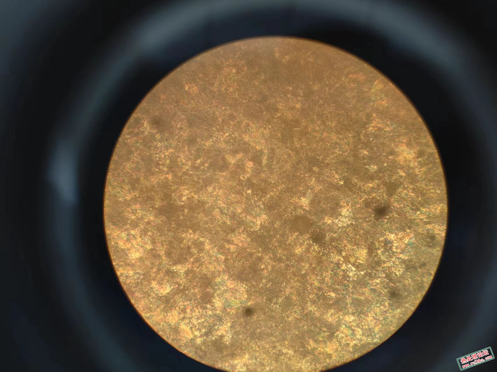

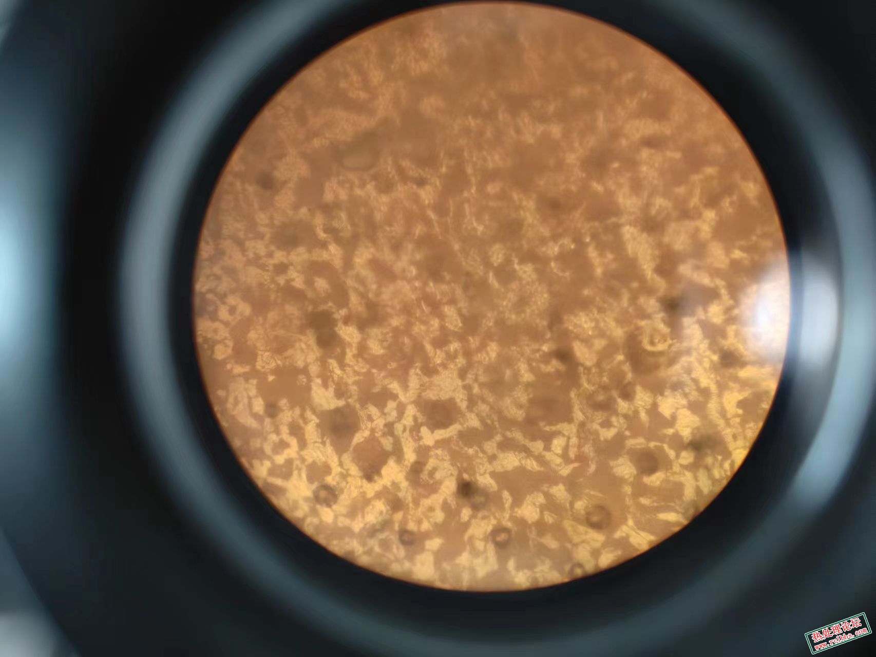

新进厂的直径20mm的圆钢,请大家帮忙是什么金相组织,热处理状态。

热轧状态的圆钢,一般会用余温正火, 所以下面这个图还算是正常的,第一张图出现块状铁素体,说明其正火不充分
